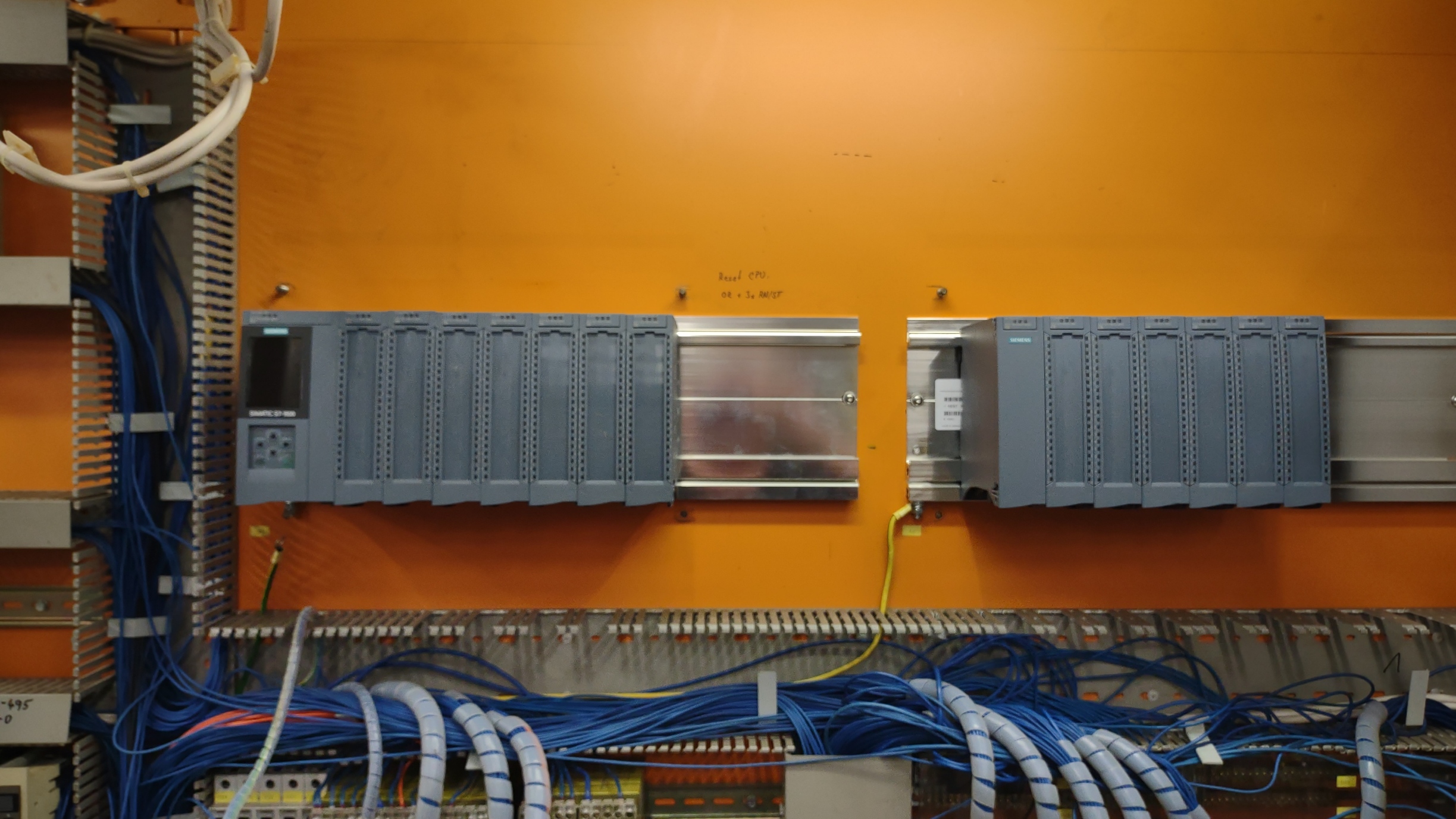

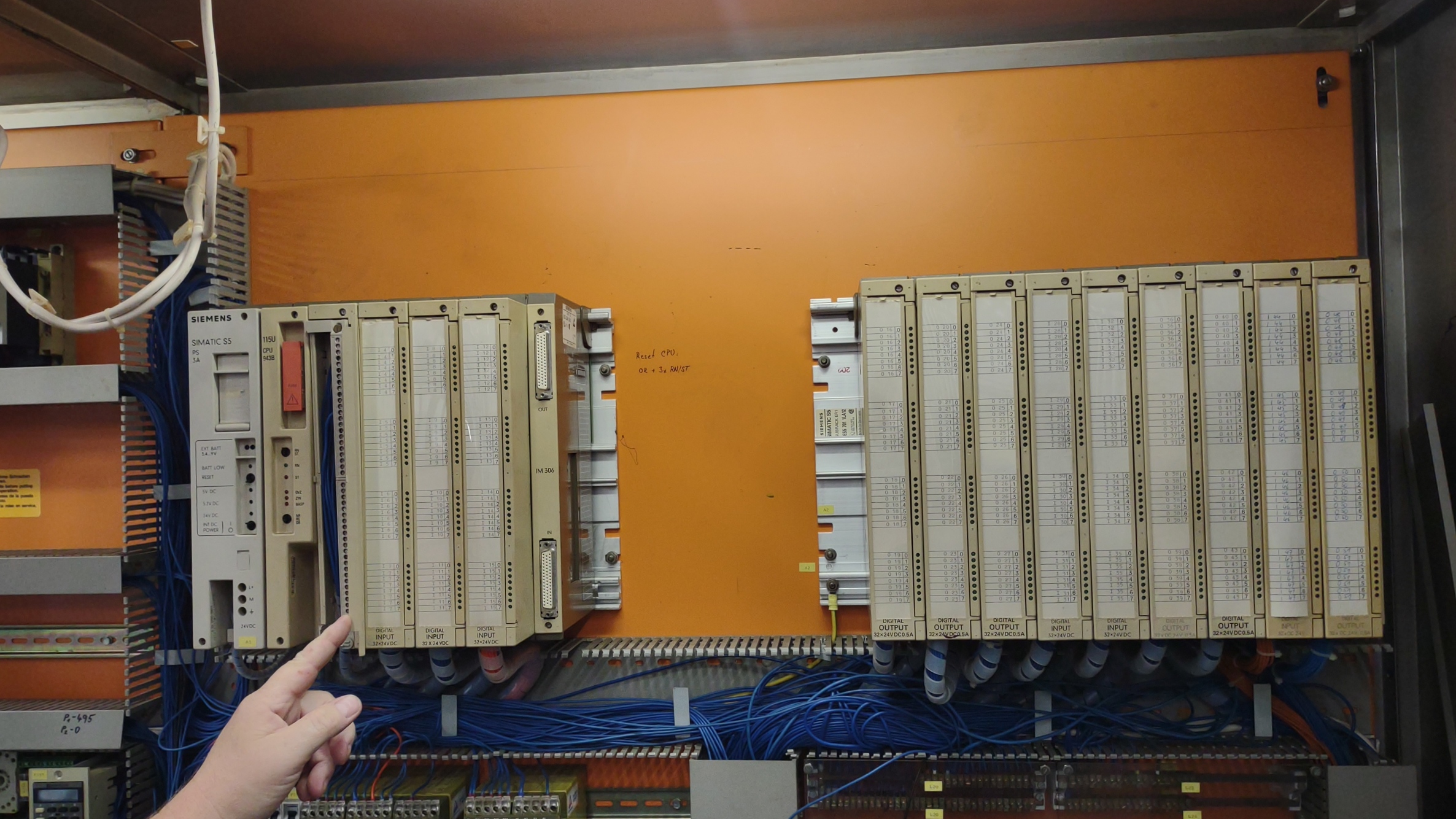

Upgread
S5 z roku 95. Jestli z toho neco nekdo chcete staci napsat, bohuzel pujde do kontaku... Do posledni chvile funkcni stroj, vzdycky je mi lito neco takoveho rozebirat, kor kdyz to funguje... Bohuzel je treba do stroje pridat spoustu novych analogovych prvku...
Jo no, ten programator nema ani AJ, pouze nemcinu, pro me neovladatelne
Ale zrovna k tomuhle se dochoval kompletni program vytiskly na papir, je to plna prepravka

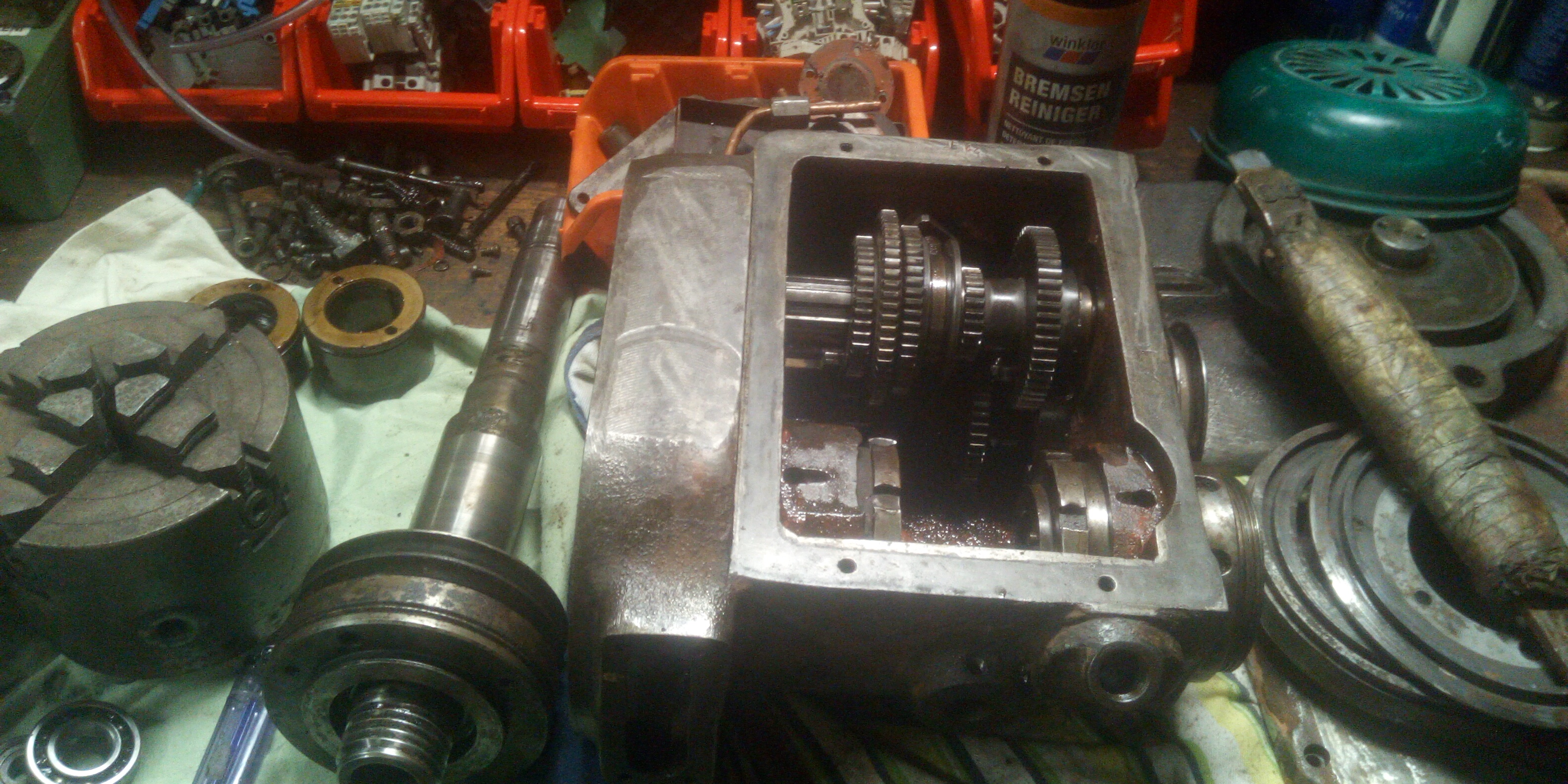

Teklo to jak seschlý necky. Tak to zítra v noci zase složím. Gufero na vřeteni KO. Ložiska na unašeči z roku 1977 - od GO, KO. Nechápu, není tam gufero a ložiska odkrytá. Jsou tam 6009A. Tak snad budou mít skladem krytá. Převodovka udělaná, teda až na jedno spodní ložisko, to stálo za to. Asi se někomu nechtělo vyndavat vřeteno, mně taky ne, ale muselo. Kluzná ložiska samo jen propláchnu, nejsem sebevrah
Ty kontramatky s levým závitem na konci vřetene moc povolit nešly. Dva origo klíče s čepama a dlouhý páky a nakonec to povolilo. Jen jsem ty klíče musel stáhnou k matkám brusičskýma svěrkama. Nějak do nedávaly

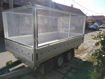

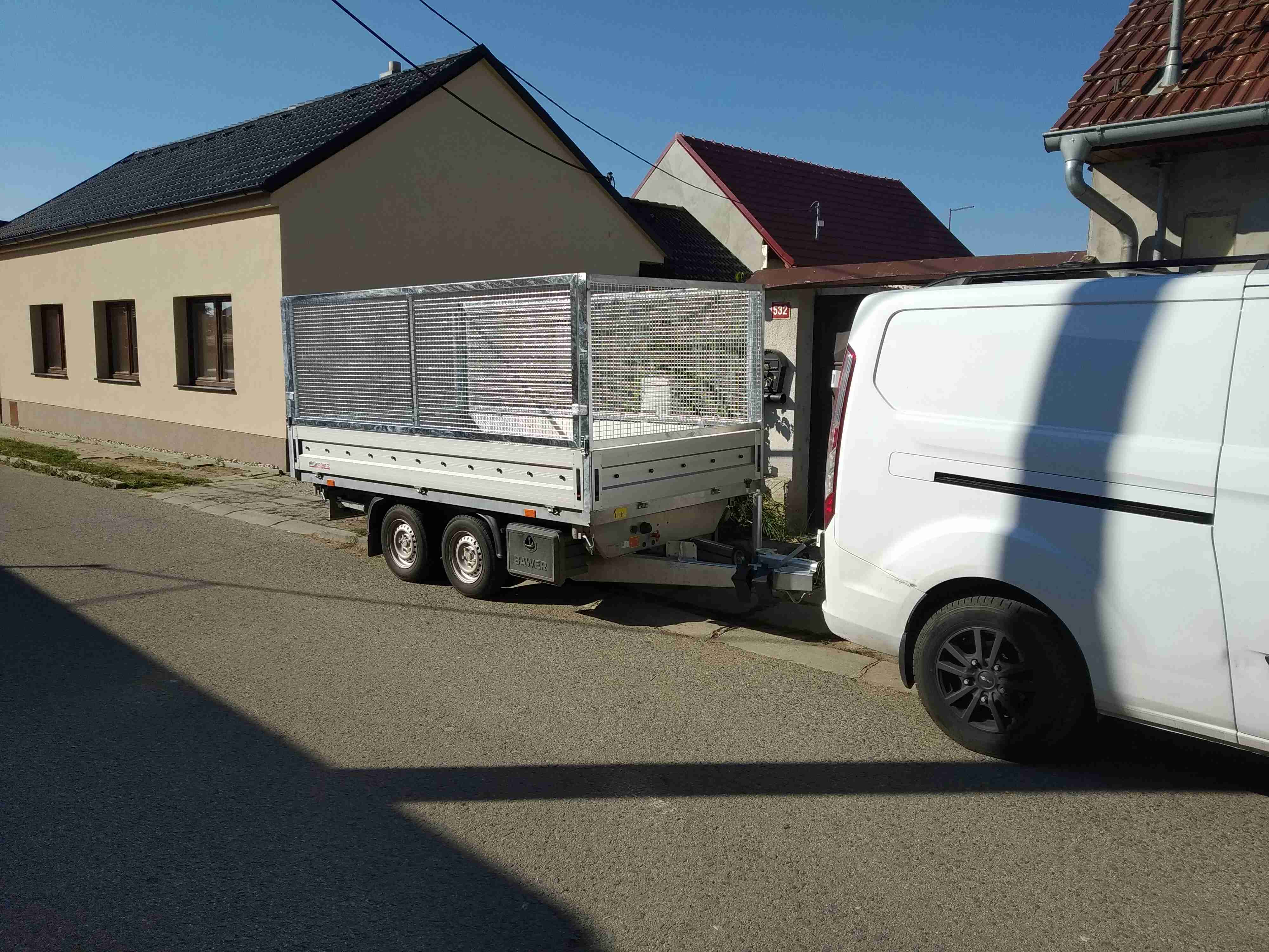

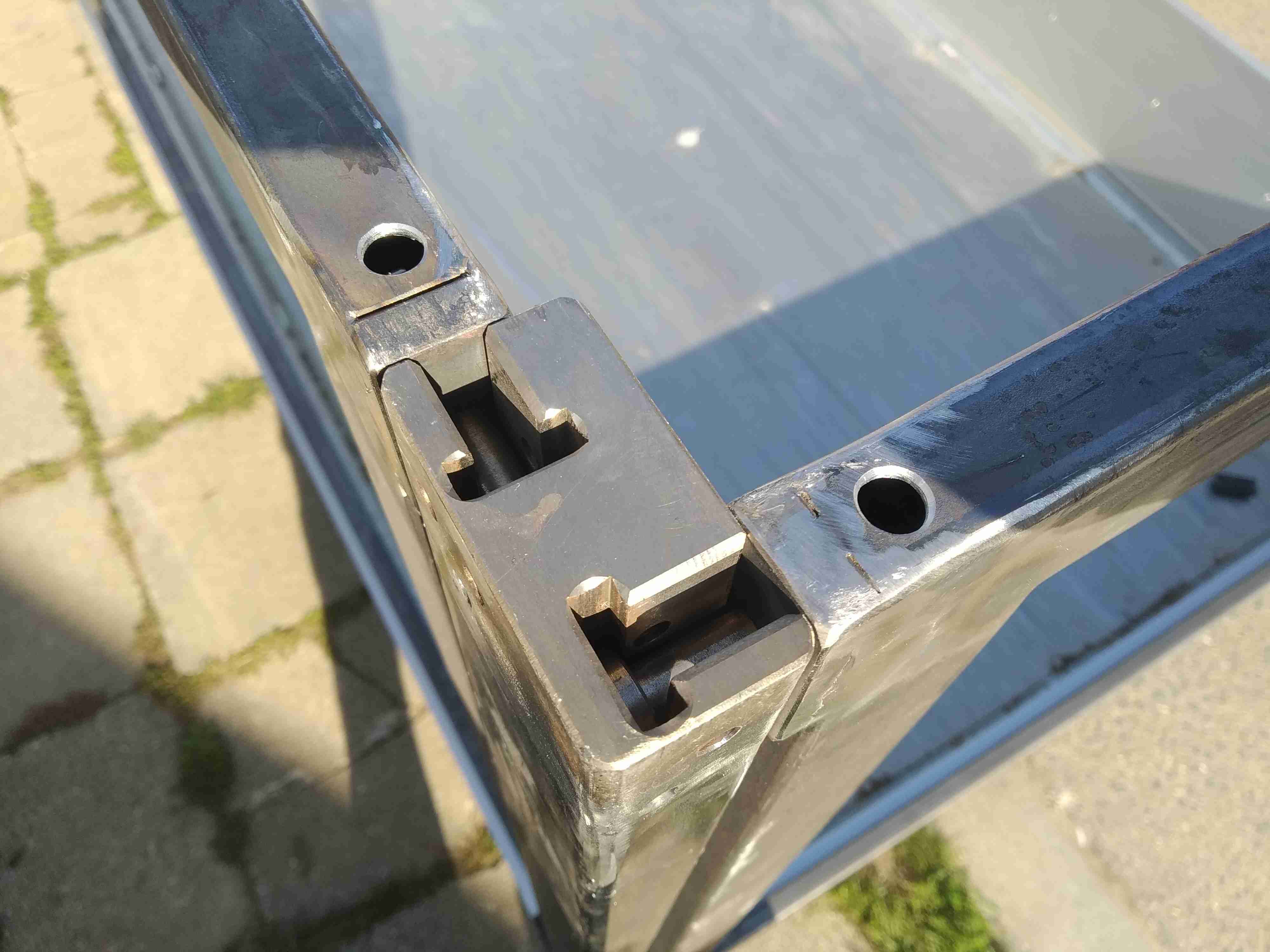

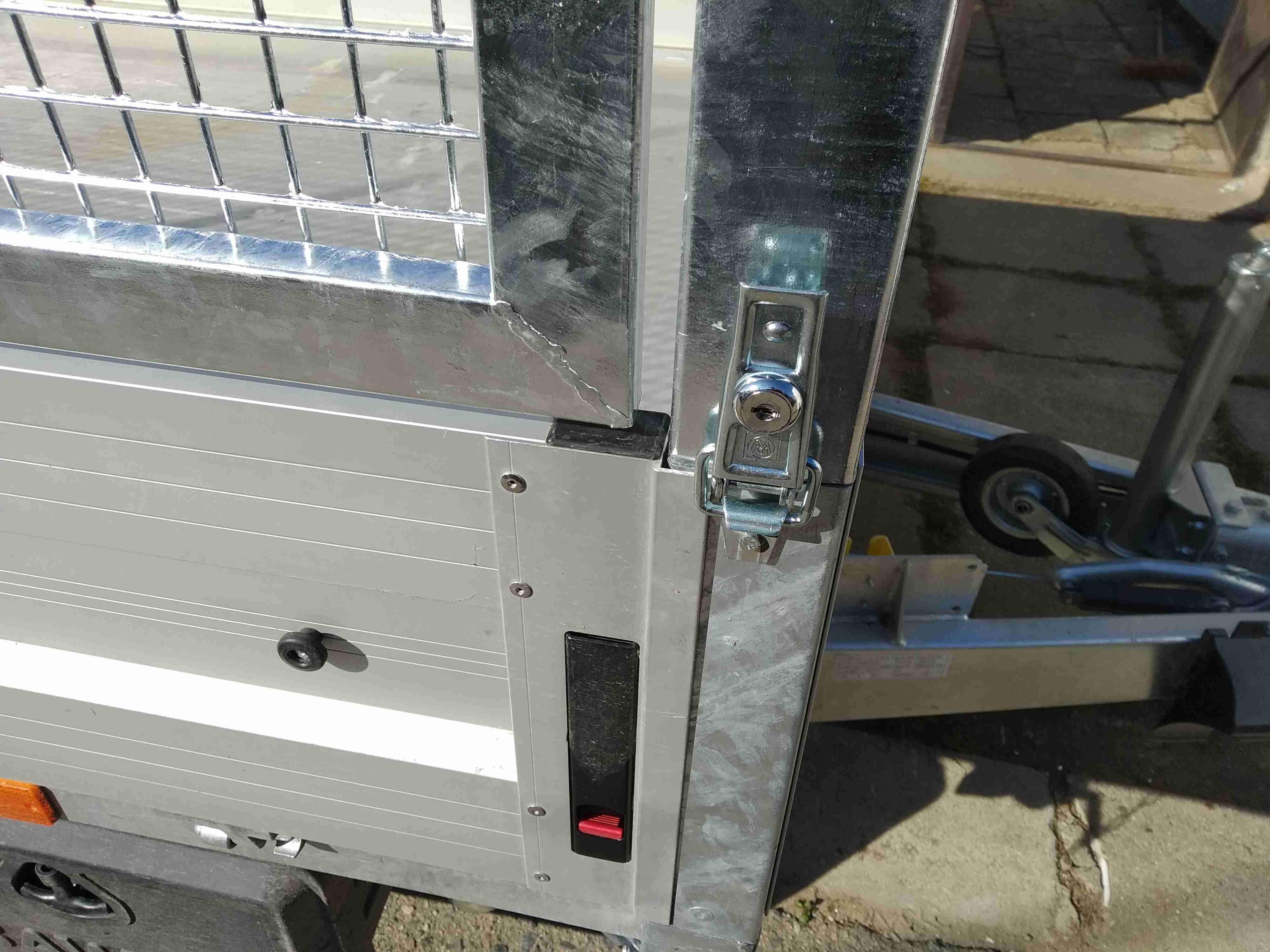

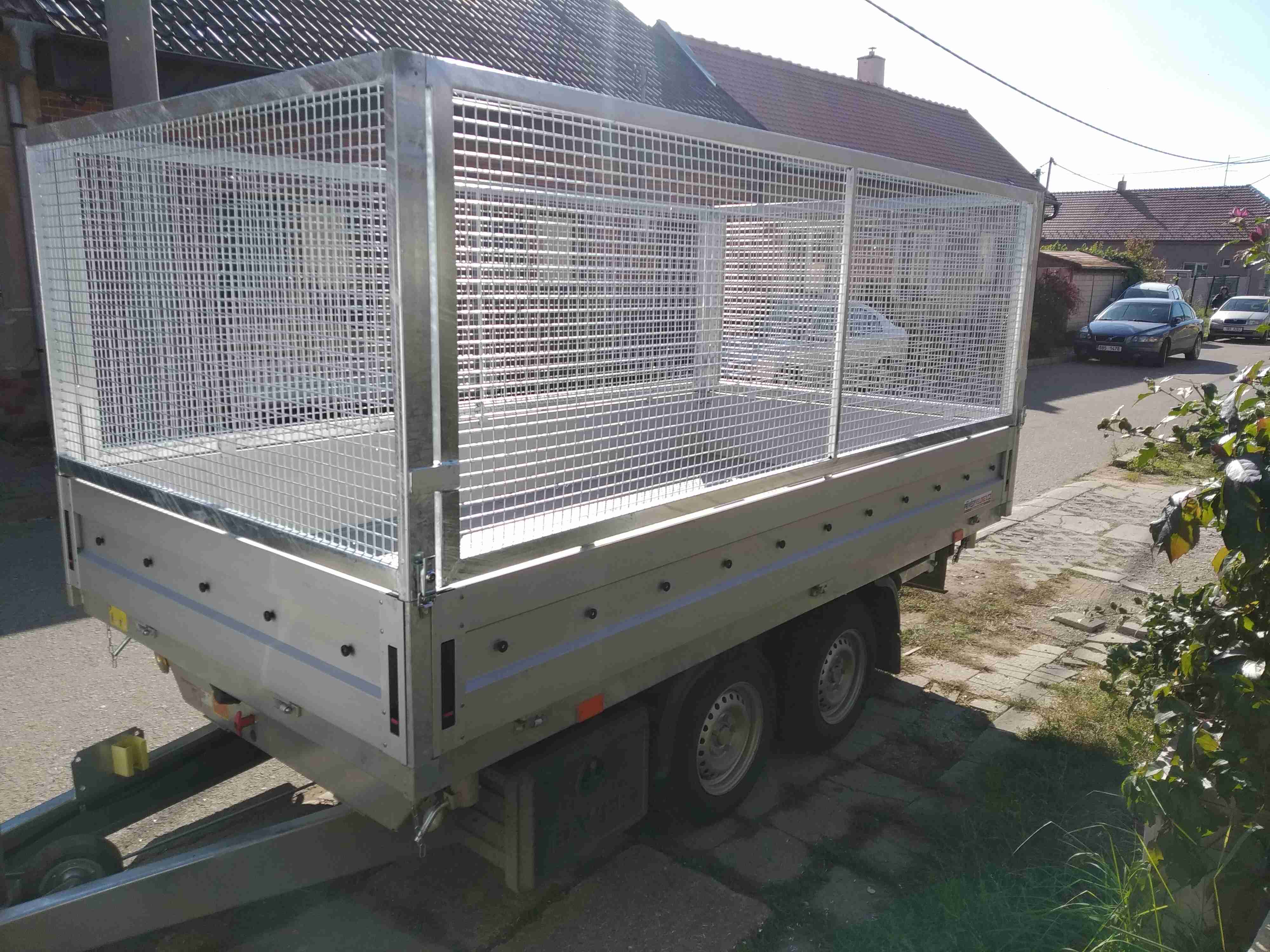

po třech měsících první kovodělná práce, sítový box na bordel na atlase, oproti originálu co je drahej jak prase to vyšlo cca na třetinu i s pozinkem, udělal jsem tam své vylepšení jako zasunutí bočnice do takových ložisek s T drážkou bez šroubů jen nadhozením a upínací sloupky na zamykání, vyklápí to pěkně, ty vystouplé sváry z ceočka po zinku mě serou, to co bylo dělané TIGem je super, ale prý je to běžné
kdyby měl někdo zájem, mám namodelováno v solidu pevné přední čelo 3S výklop rozměr 330x170 cm agados atlas a jeho klony celkový objem 8 kubíků, vyklápí to pěkně a hodně se tam vleze

Jo taky jsem se divil když mi přišli věci ze zinku že vystouply sváry a není to pěkné. Přitom když jsem je brousil tak pohledově to bylo ok.
