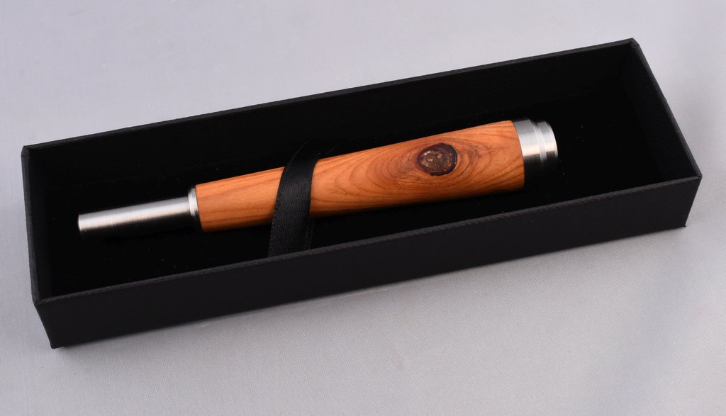

shaolin píše: 13. 11. 2021, 2:28 Tá kombinácia drevo-kov je úžasná... drevo je aké? Čerešňa?
Abych byl upřímnej tak u tohohle kusu nevím jaký to je dřevo. Našel jsem v lese větev bez kůry na první pohled nic, moc. Ale když jsem z ni zkusil říznout špalík a trochu to zpracovat vylezlo to co je na fotce. Bomba kresba ... Třešeň mám ale taky.

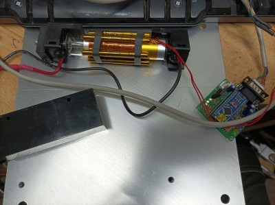

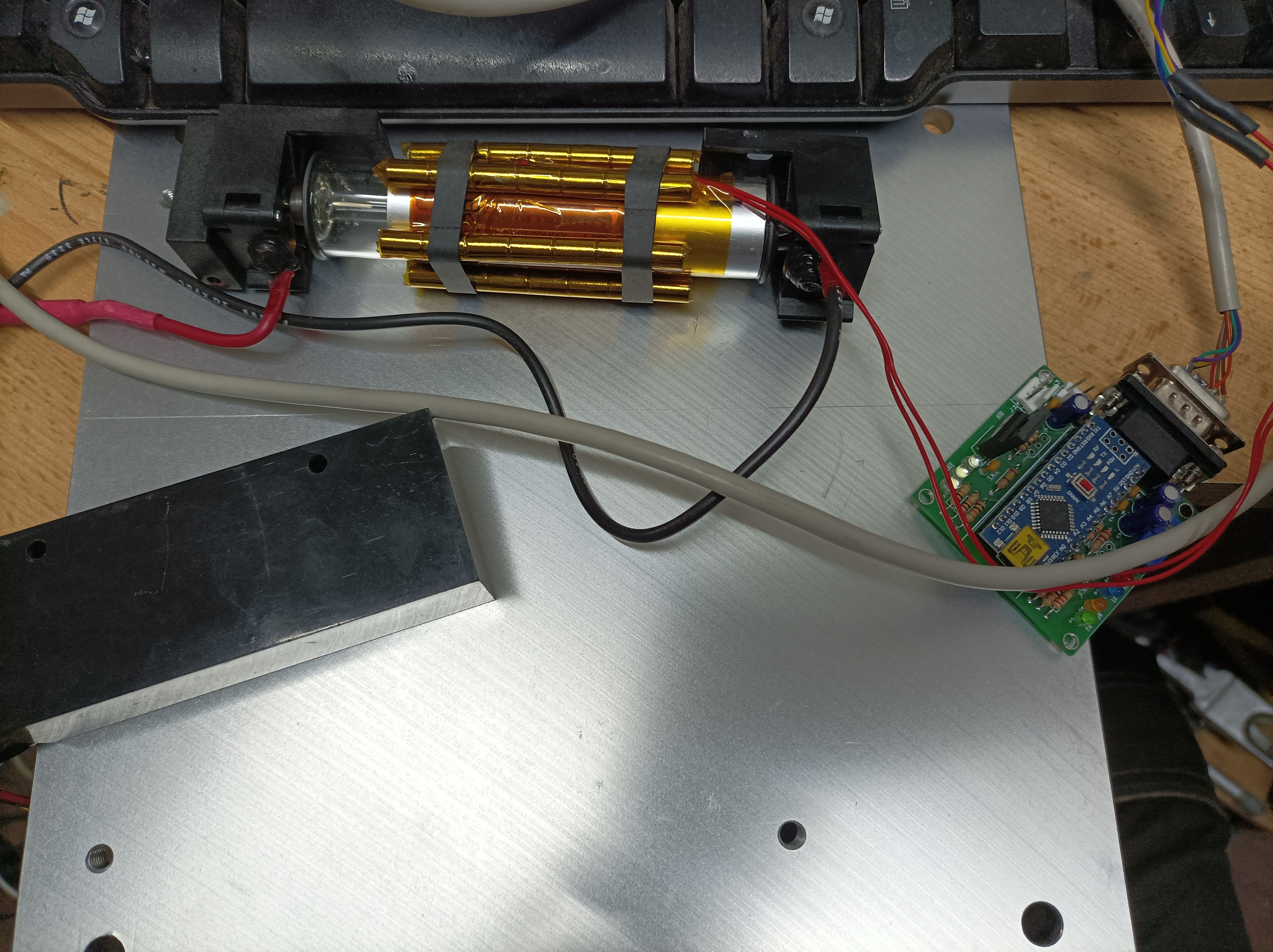

Jeste nedobastleno, ale treba nekdo uhodne....

Můj posuv na magnetku to není... :(

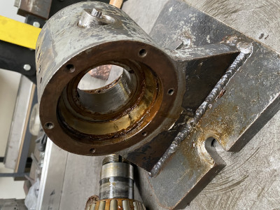

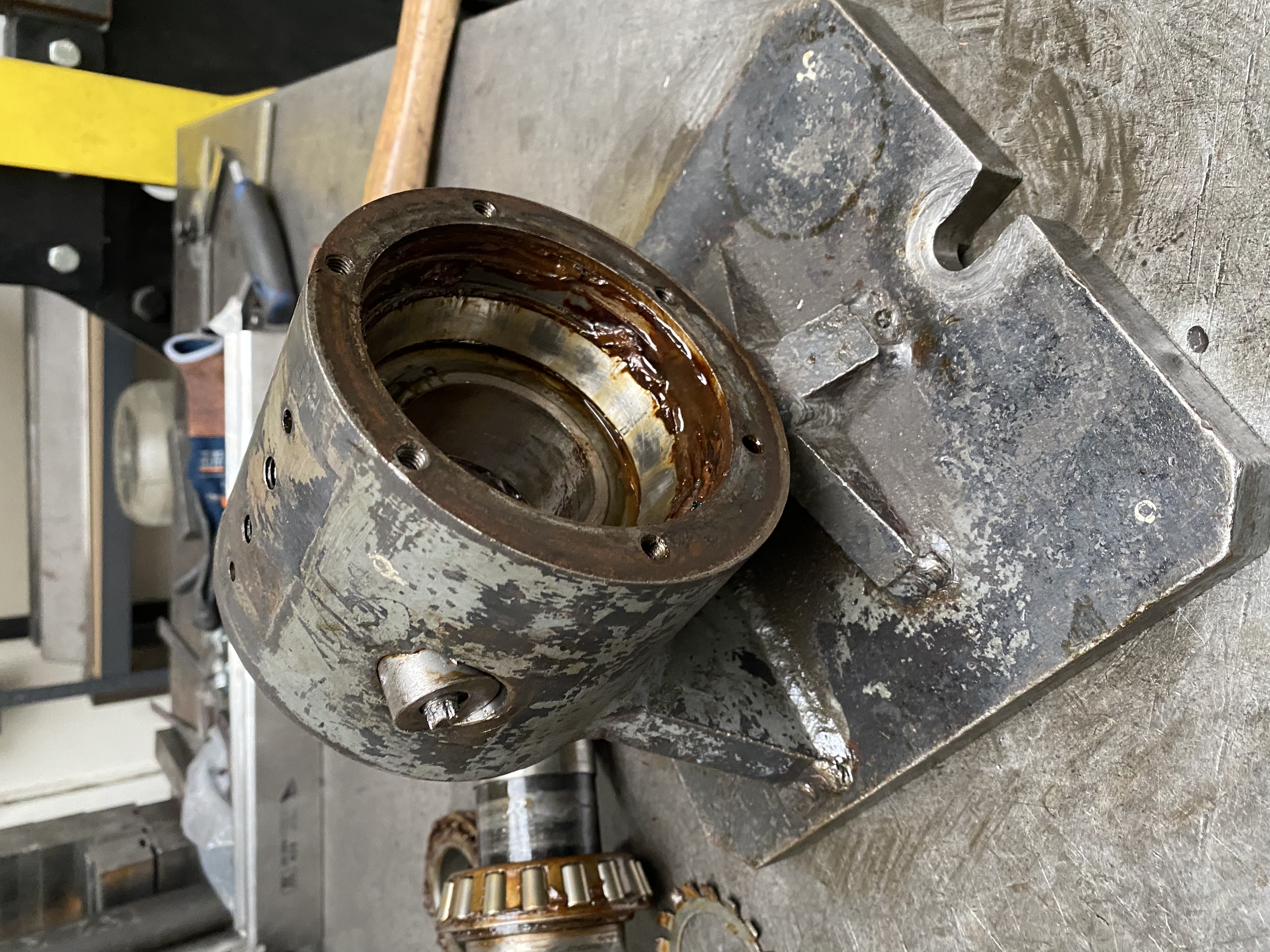

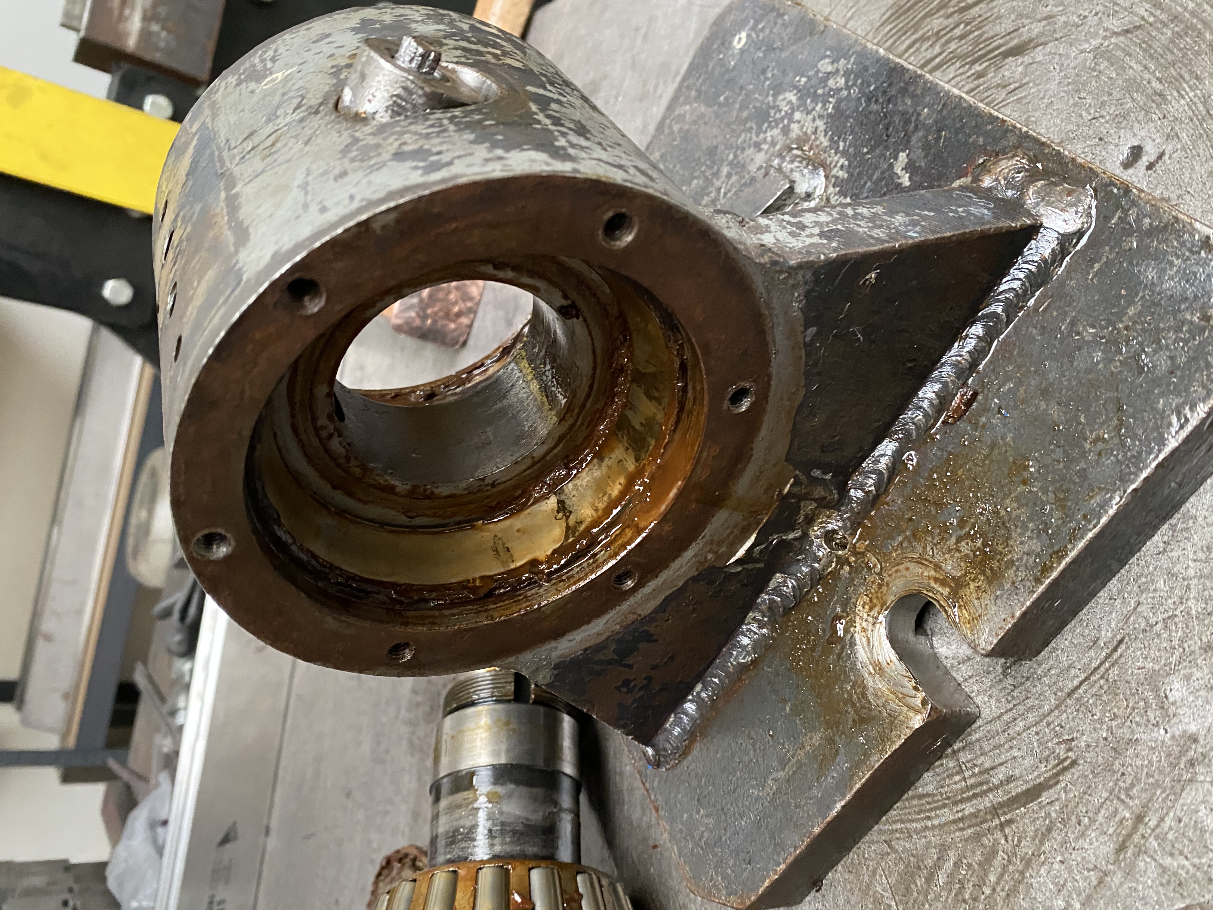

Myslite ze tie kruzky odtial nejako dostanem? Zhotovitel asi vymenu lozisk neplanoval...

kiko01> muzes zkusit ty krouzky po obvodu obvarit, ony se stahnou a vypadnou, pokud jsou teda nalisovane nejak normalne.

Mini jadernej urychlovač :lol:

Neni to nejaky mikrovlnny generator? Myslim podle magnetu a vakuove trubice...

Mně v takových chvílích pomáhá kapalný dusík. Strčil bych doprostřed váleček z pěnového polystyrénu jako špunt a jako ochranu aby se nemrazilo co nemá a na ložisko bych nalil dusík. Vychází krásně kilo dusíku (1 1/4 litru) na kilo železa, jakmile se všechen vypaří, železo má -200 stupňů (tedy zhruba) a vypadne samo.

Nevím co to je, ale hledě na tu fotku vzpomněl jsem si na typologii lidí podle toho čím slepují věci. Končí to tuším, že vědec použije kaptonovou pásku :-)

Kiko01> není tam ten prostředek jenom vložený - něco jako rozpěrný kroužek ?

Naheftuj na ložisko kolečko cca 5mm tloušťky a s průměrem o málo větším než je středová díra v ložisku a vylisujovat (vyklepni) za kolečko ven.

Bohuzial je to monolit :D
Pan co to vyrabal robil v nastrojarni unas tak sa stym vyhral- vnutro plochy vsetky brusene,aj tie c niesu funkcne :)
No asi tam heftnem nejaky plech a vyklepnem, to bude asi najjednoduchsie, diky

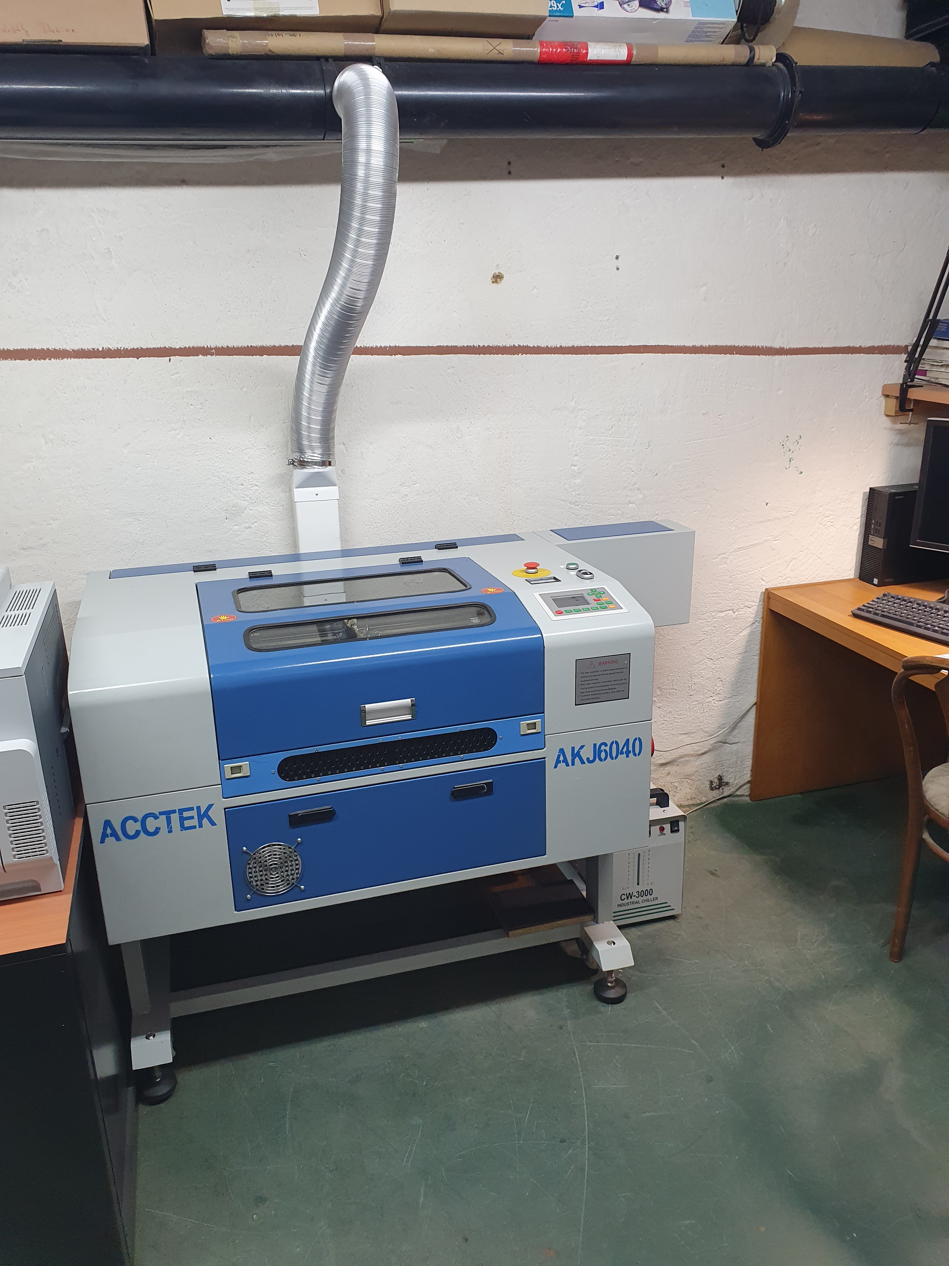

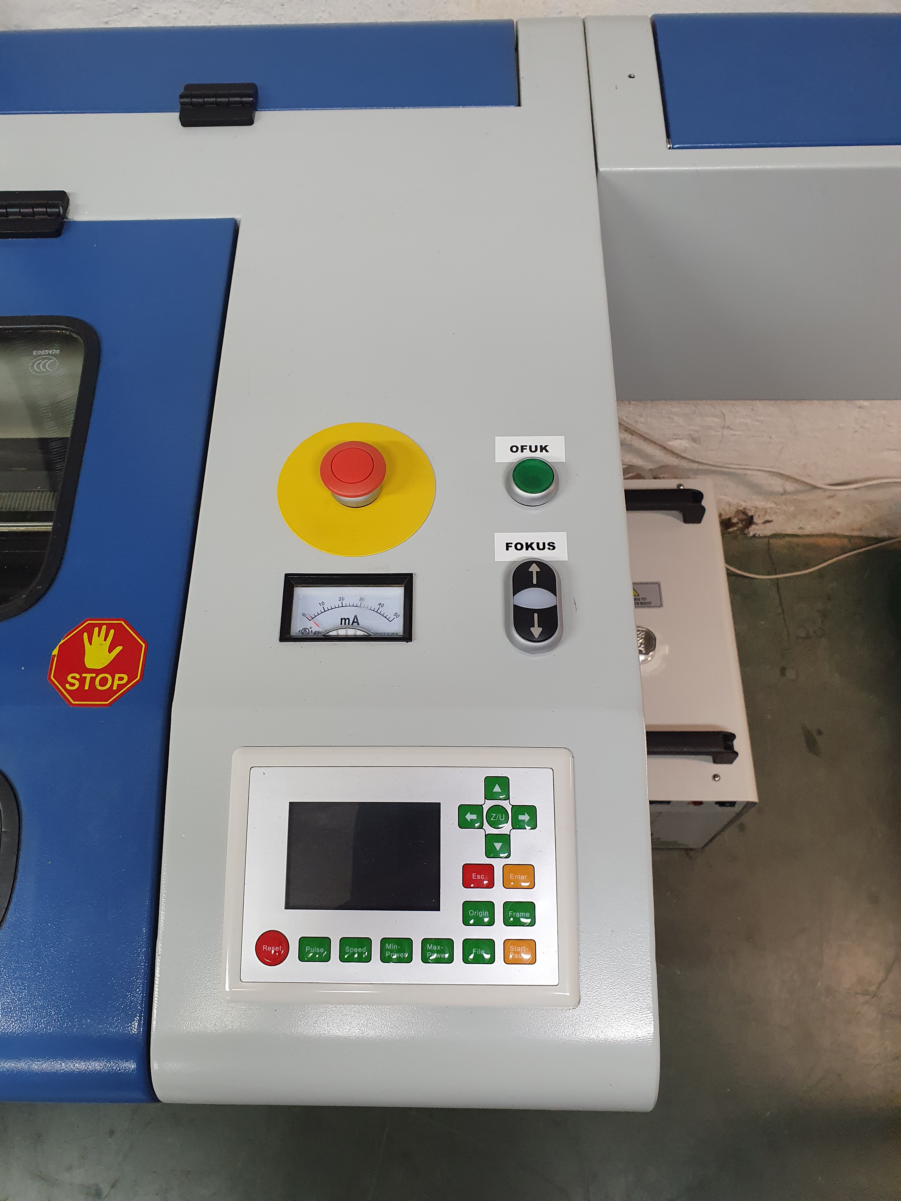

Tak se musím pochlubit, laskavostí kamaráda jsem získal svůj první laser, předělal jsem odsávání, mám centrální, a když jsem chtěl upravit zapojení, vytrhal jsem z toho komplet silovinu a udělal ji novou. Nějak jsem nemohl rozdejchat červenou fázi a tmavě modrý N, a čínský chaos v drátech. Chtěl jsem tam přidat spouštění chlazení a ofuku, no tak z toho byla větší akce... :D
Už běží ovládání přes Lan, dostal jsem k tomu nainstalované pc, ale zprovoznil jsem RDWorks pokusně na sedmách na Dellím pc a jede to naprosto stabilně.

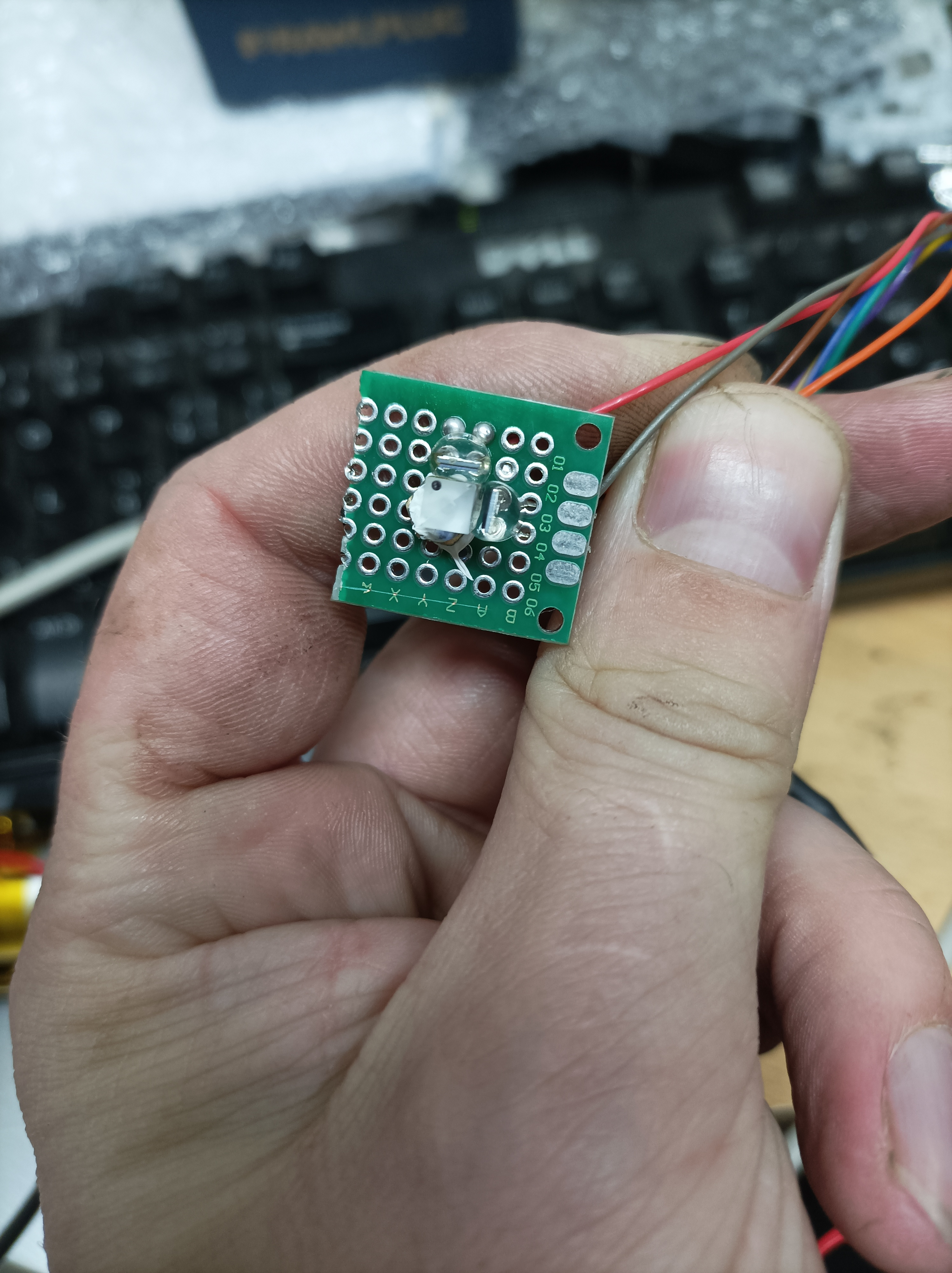

bohuzel nemam ani ten svuj, narazil jsem na blbej problem

jj to jsem zaznamenal v realu
tady je to taky trochu mimo protoze to ma tak do 70 stupnu ale prislo mi to vzhledem k aplikaci jeste v pohode
prochaska píše: 13. 11. 2021, 5:12 Nevím co to je, ale hledě na tu fotku vzpomněl jsem si na typologii lidí podle toho čím slepují věci. Končí to tuším, že vědec použije kaptonovou pásku :-)
