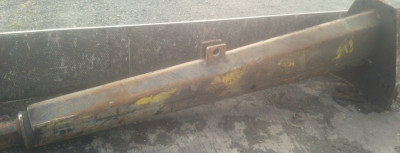

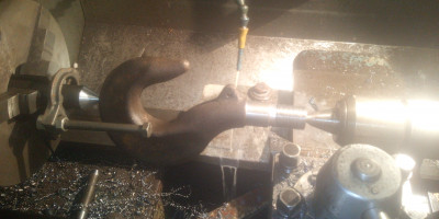

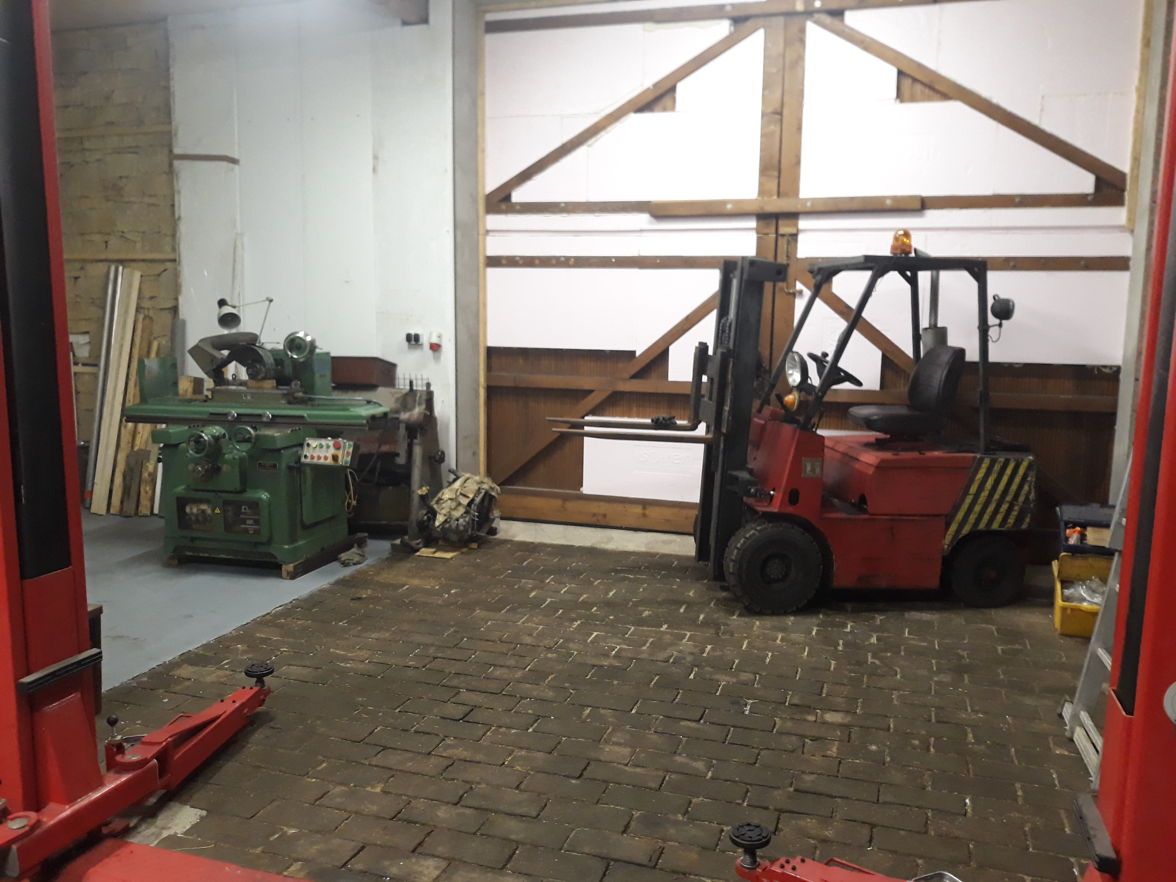

Minulý týden jsem přitáhl ze šrotu výsuvné jeřábové rameno na Destu - nosnost 1500 kg, všechno ulomený. Tak jsem trochu dodělával trubky a hák...

Pekne. Destu máš aku ?

Dík. Mám Destu DVHM a malou plynovou Komatsu.

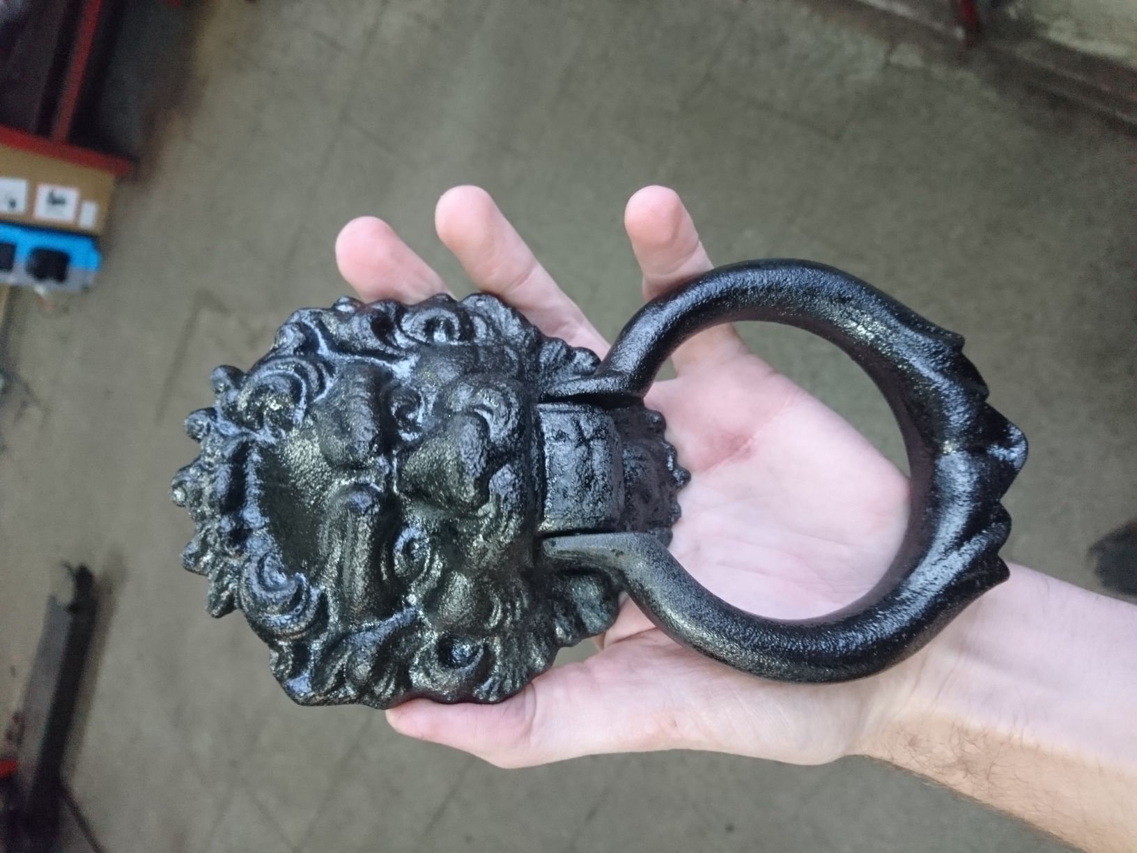

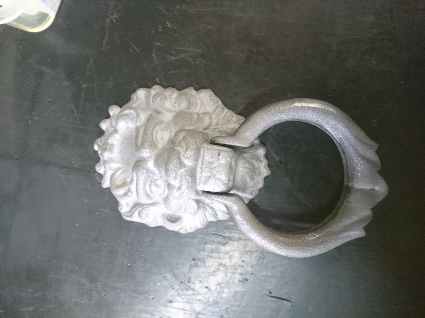

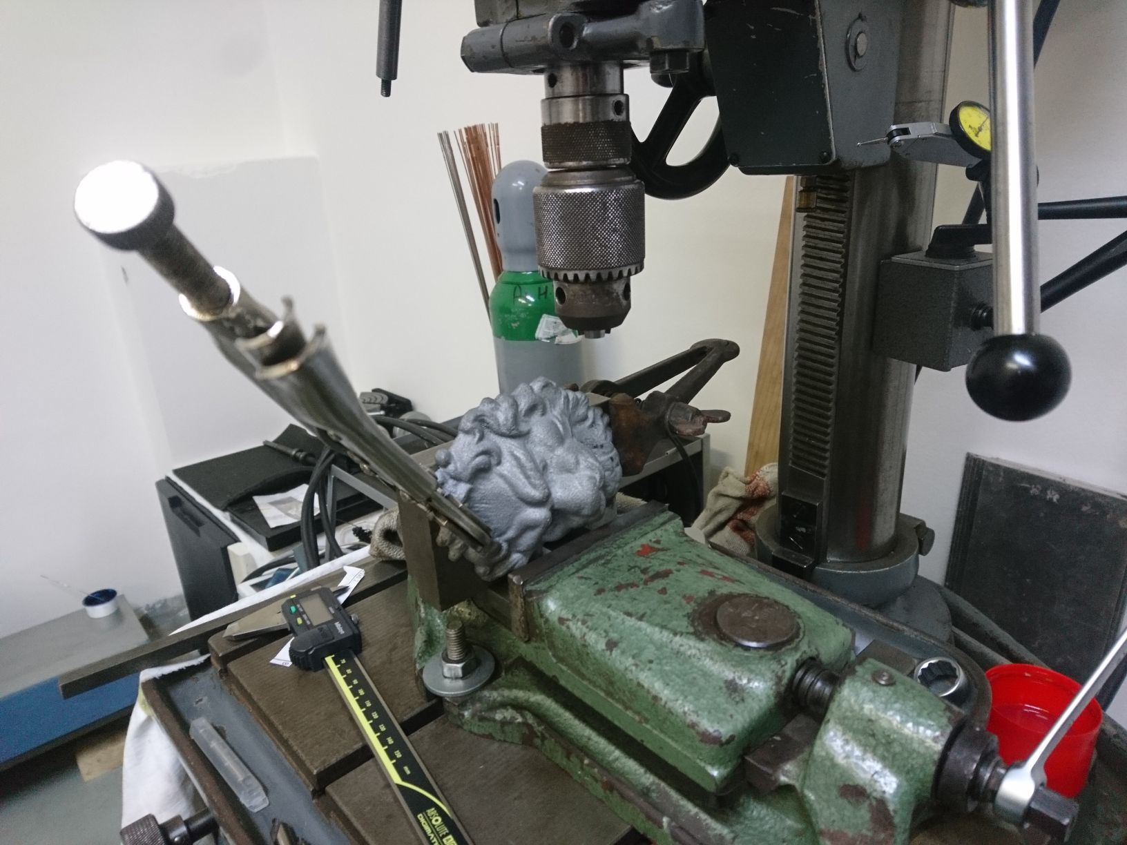

Dodělávám dárky pod stromeček na poslední chvíli. Na upínání těchhle nestrojařských věci si ale musím pořídit úhelník.

Ale poradil sis. A tak to má být.

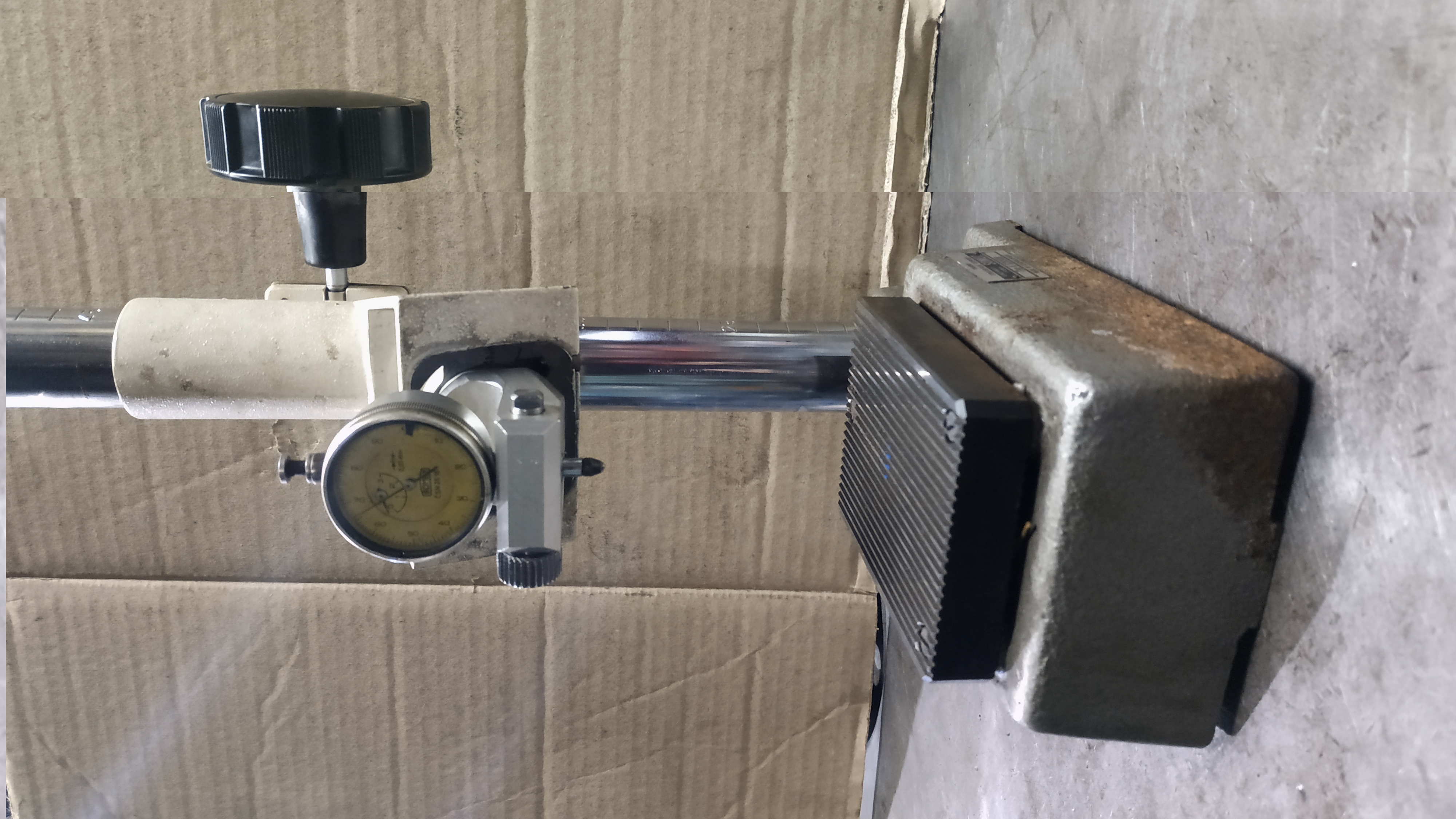

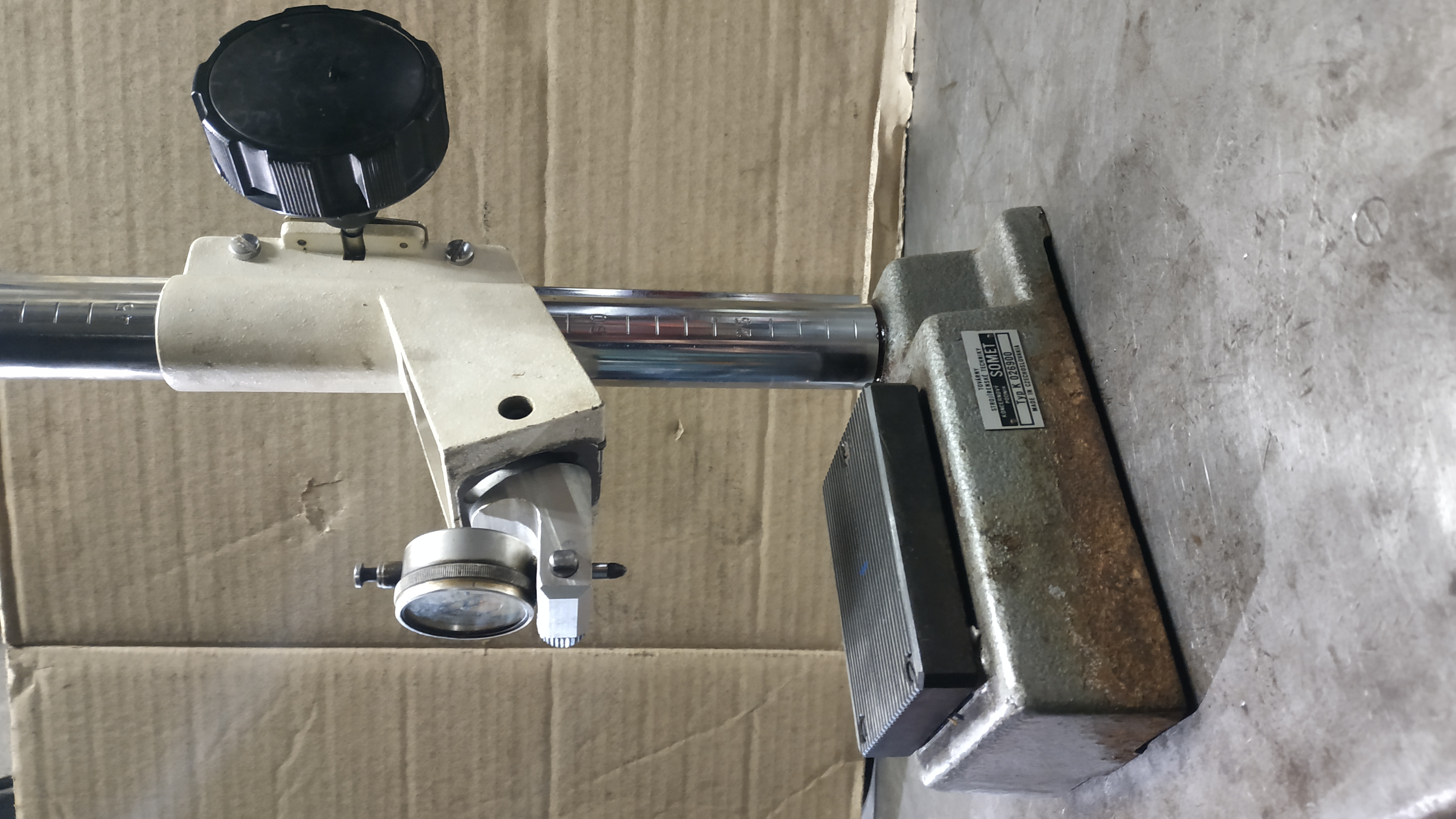

Druhý život pre základňu stojančeka.

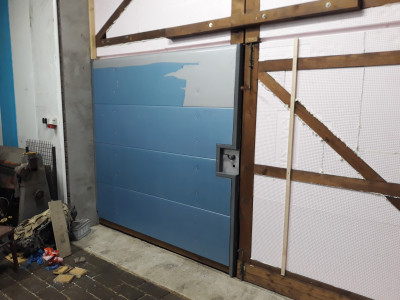

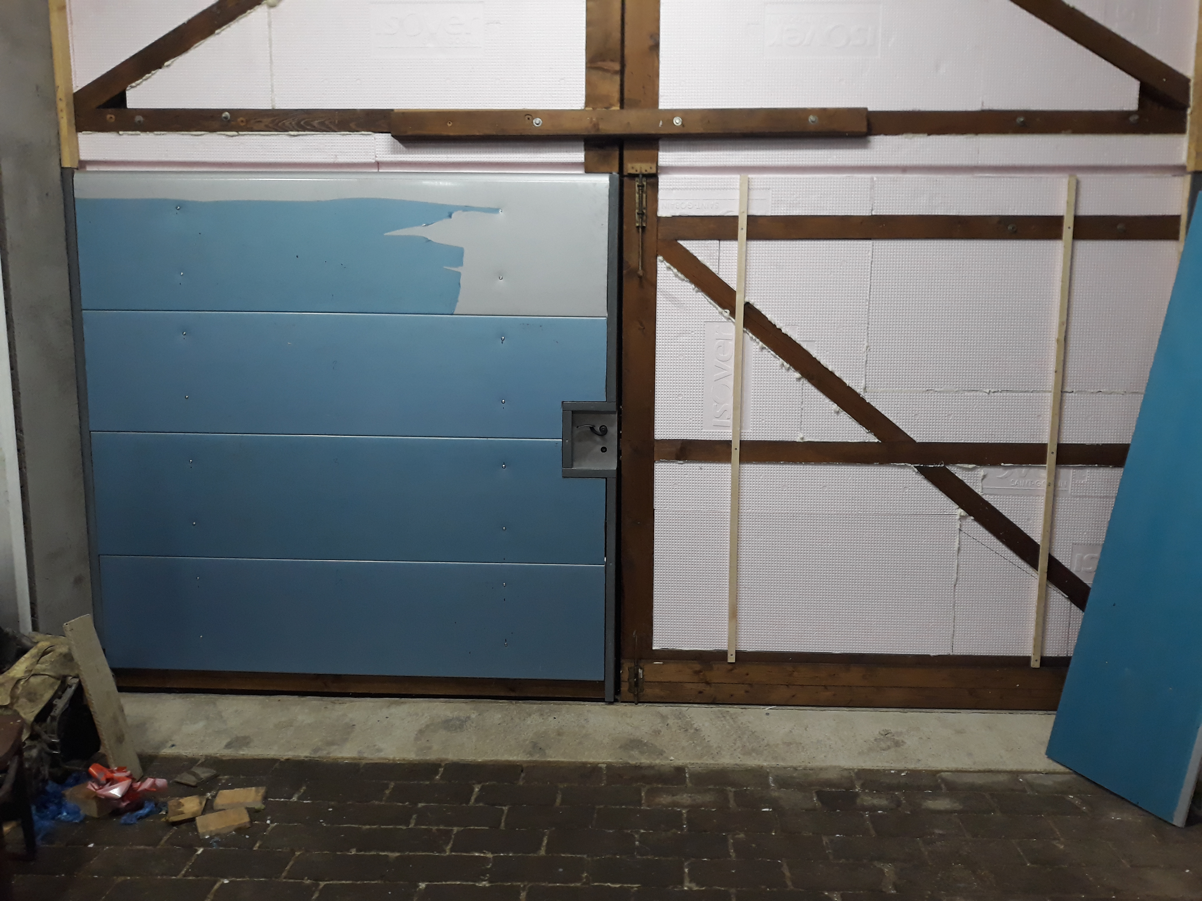

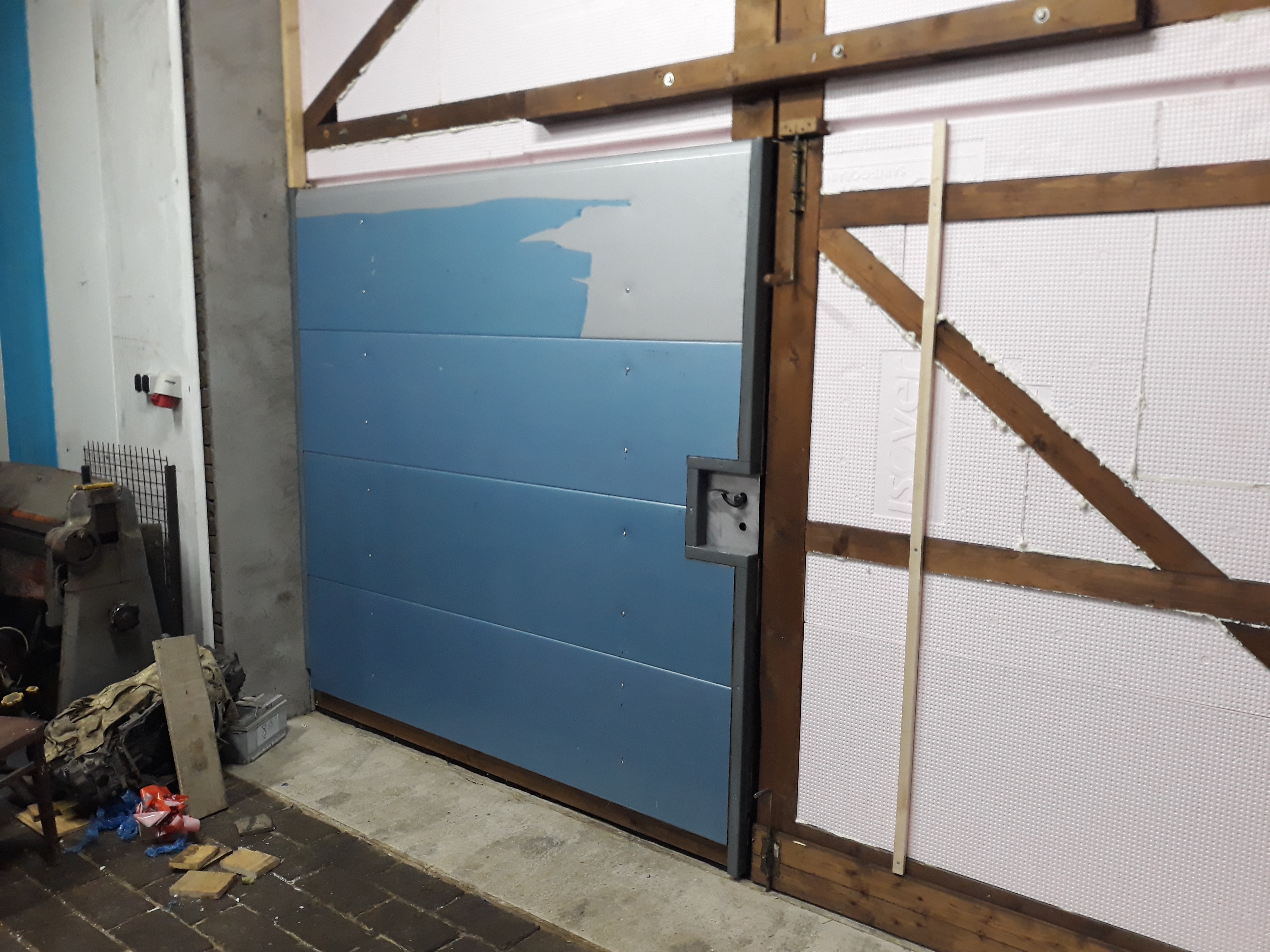

Zatepluju , ale jde to pomalu

Tá vodiaca tyč je zo zväčšováku na fotky?

Presne trafené. Čakala asi 7 rokov a došlo na ňu😁
