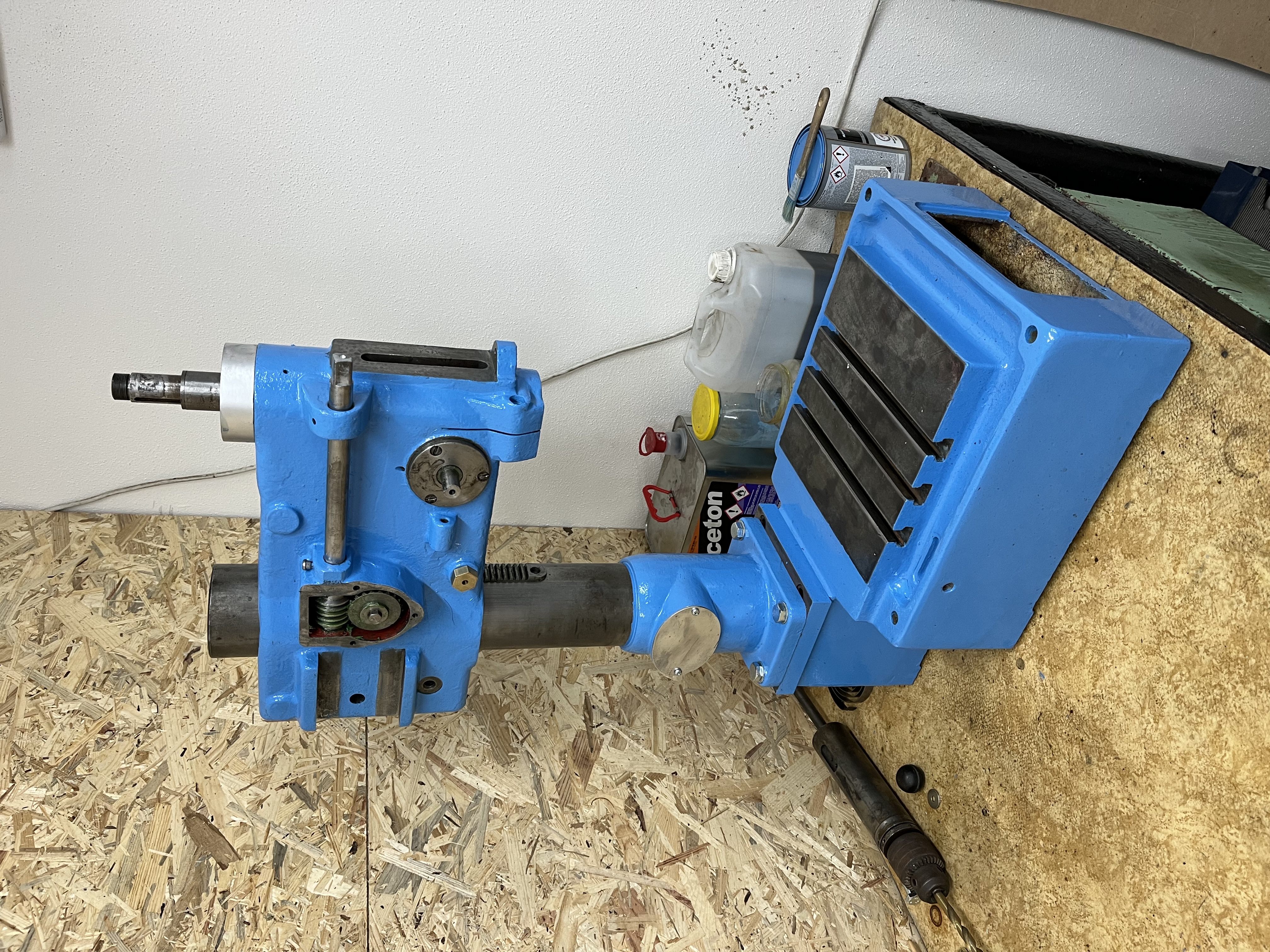

Rozebráno, vyčištěno, obroušeno, natřeno a začínám skládat….pár drobností je v zinkovně a motor u známého, tak snad ji dám dohromady….zkoušel někdo frekvenční měnič z Číny ?
Jo a objednal jsem svěrák pod vrtačku….

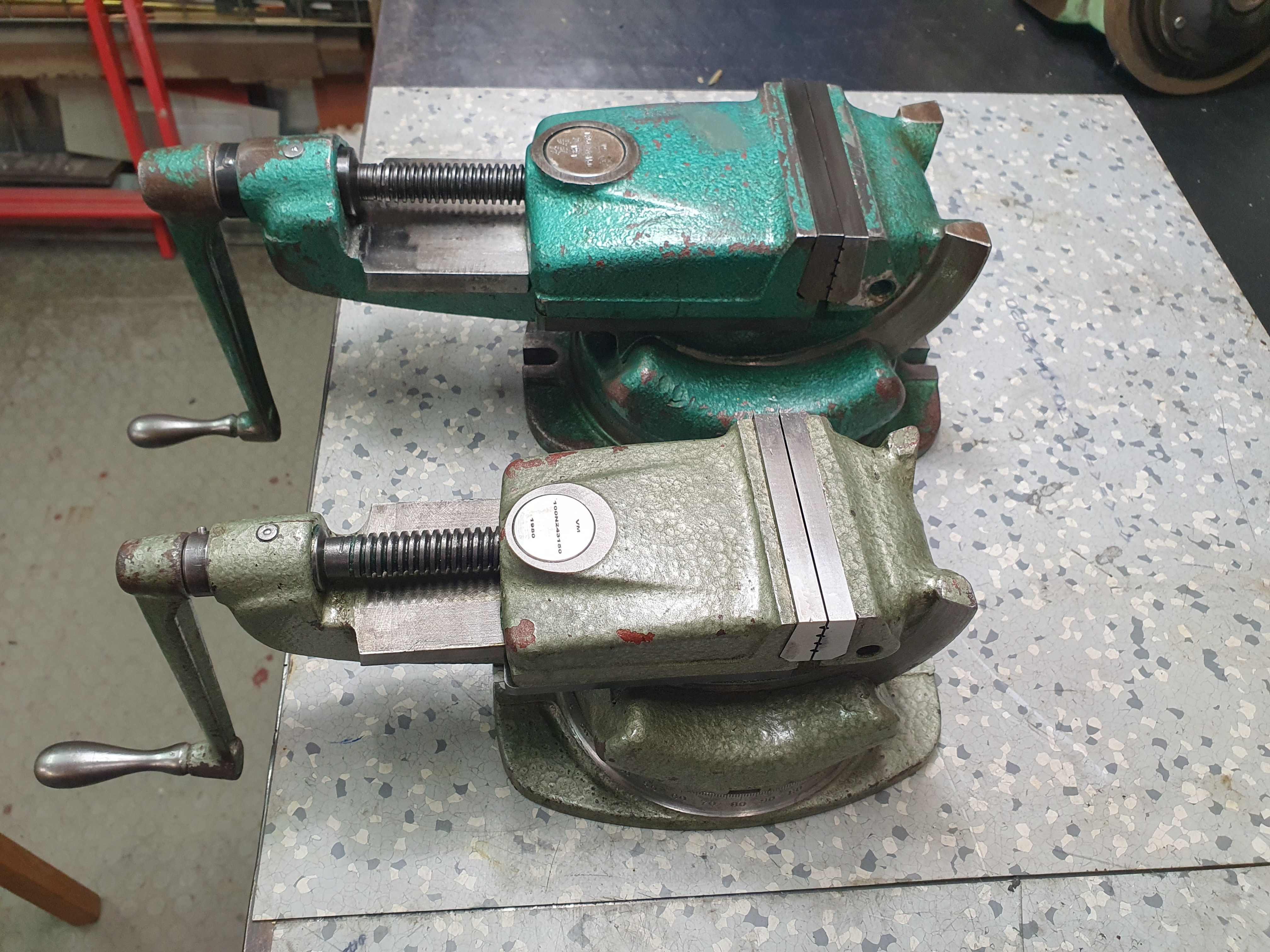

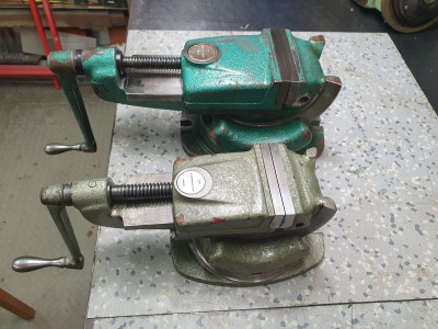

Ahoj kamaradi
Ja dokompletoval svoji sbirku sveraku, na ne jsem schanek ty šutry...

Nemáš na tom väčšom prasklinu na pohyblivej časti? Možno to je iba klam, no aj tá čeľusť sa mi zdá vyššie ako pevná.

Ty jo, musim se zitra podivat. To by mě naštvalo :(

Těmhle starším Vihorlatům se docela vyhýbám. Nemám rád ty odkrytý šrouby.

Tak sláva, je to jen odřenina, ale fakt to vypadalo na té fotce moc blbě :) Děkuji za postřeh :!:
Čelisti jsou stejně vysoké, přebrousil jsem je na magnetce aby přesně seděly, je to fotoklam

Já bych taky rád zakryté, ale blbě se schání ve slušném stavu, jsou to tuším ty z Michalovec, tak jsem rád za tyhle, já je potřebuju občas, tak mi budou stačit a jsou netrefené a pro mě "přesné"
A nové jsou buď hrozné provedením, nebo hrozně drahé pro mě :mrgreen:

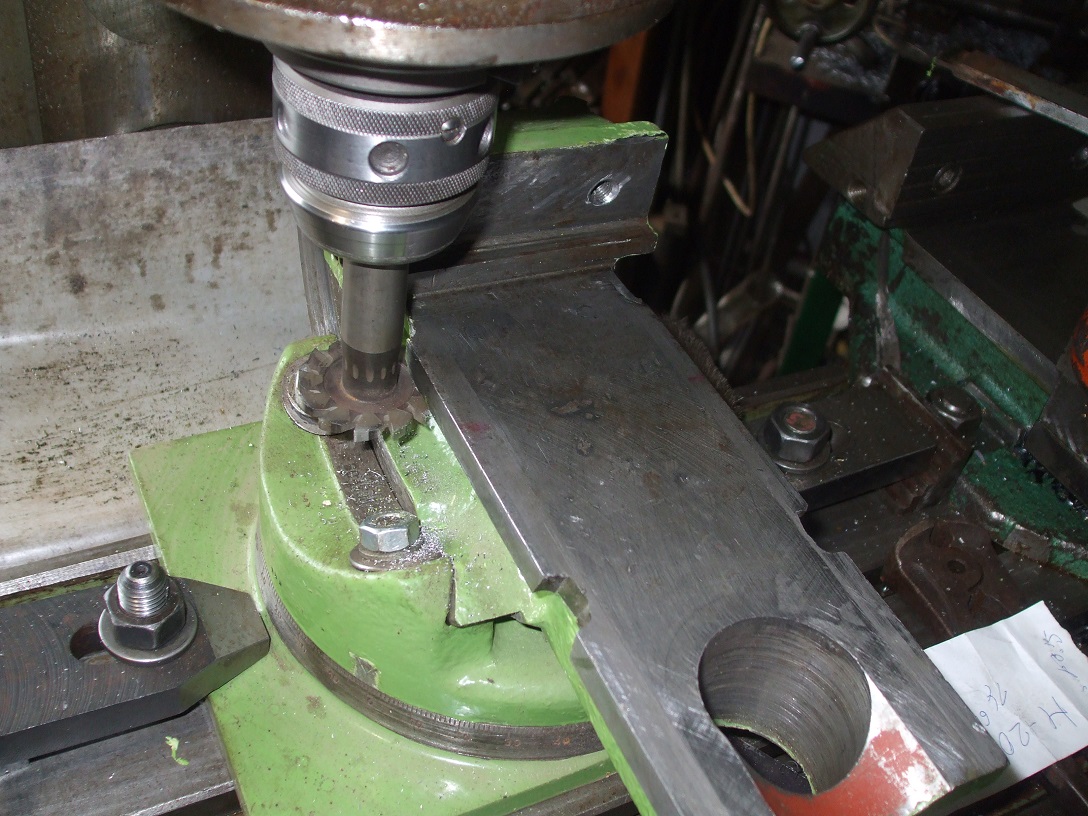

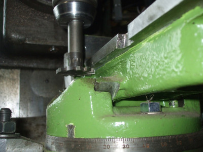

To je dobre, že je OK.
Ja som volakedy zohnal ten novší typ, a musel som plochu pre lišty preliznúť kotúčovou frézkou- rovnobežnosť s hornou plochou bola +- 5 stoviek. A ešte som musel doladiť tie aretačné kužele. Po zlícovaní/ nastavení- taký nedeľný relax :D som s ním spokojný.
