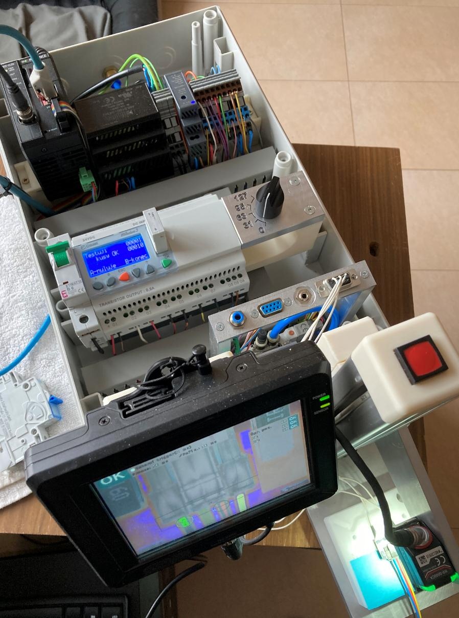

ne úplně dnešní akce - kamera na rozpoznávání obrazu pro kontrolu osazení konektorů
Příspěvky: 23410
5. 3. 2022, 10:04
pekne

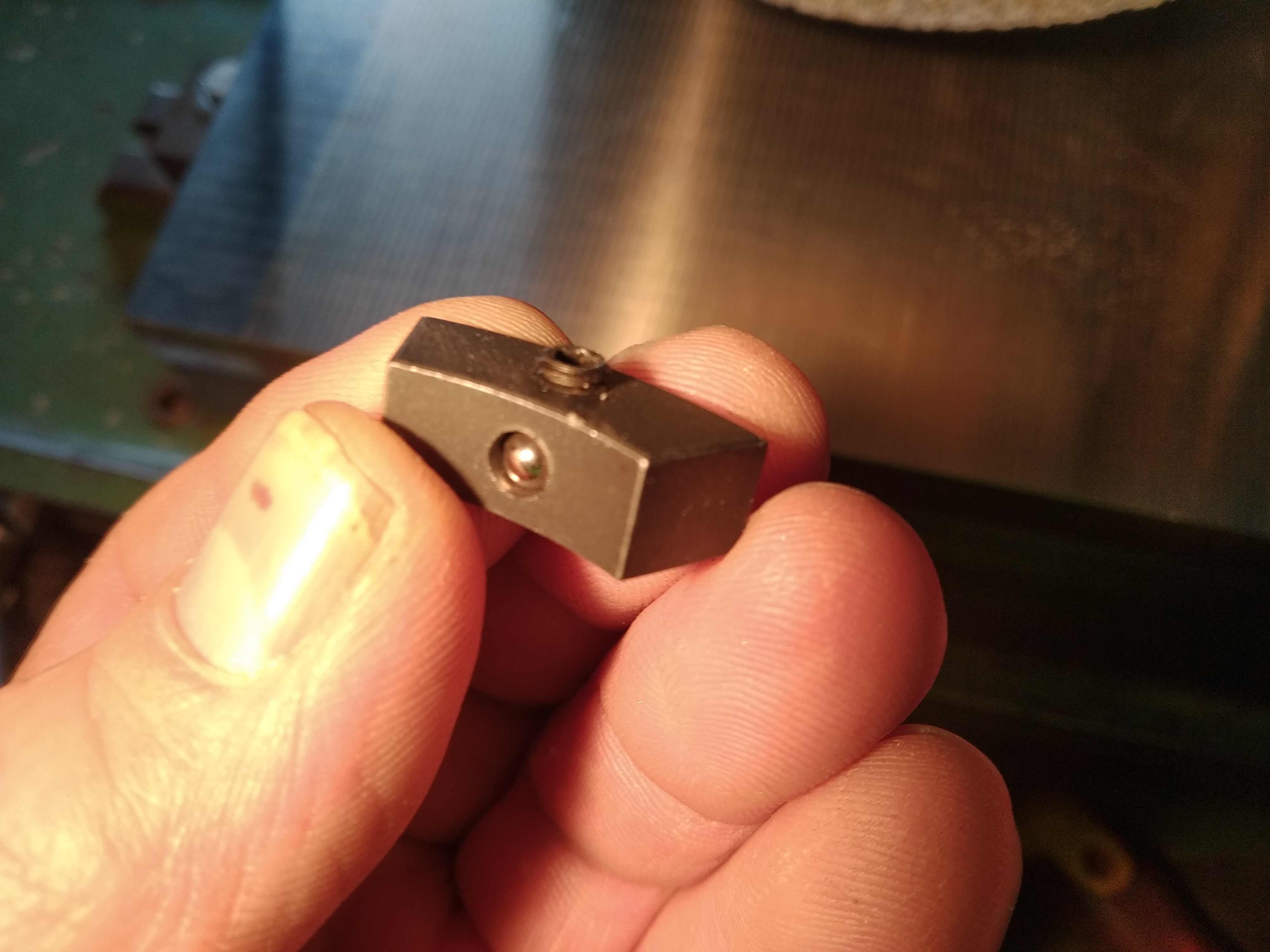

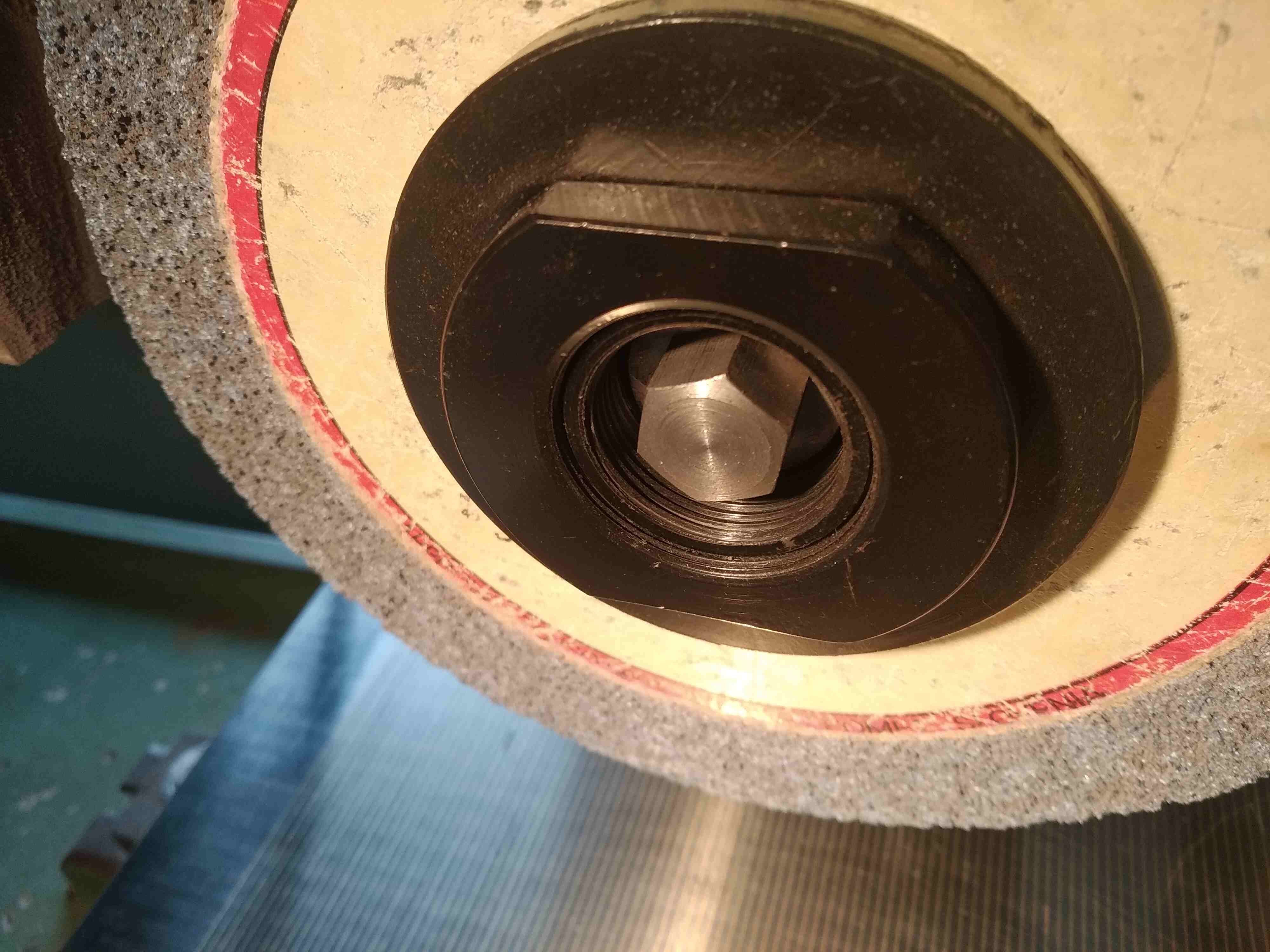

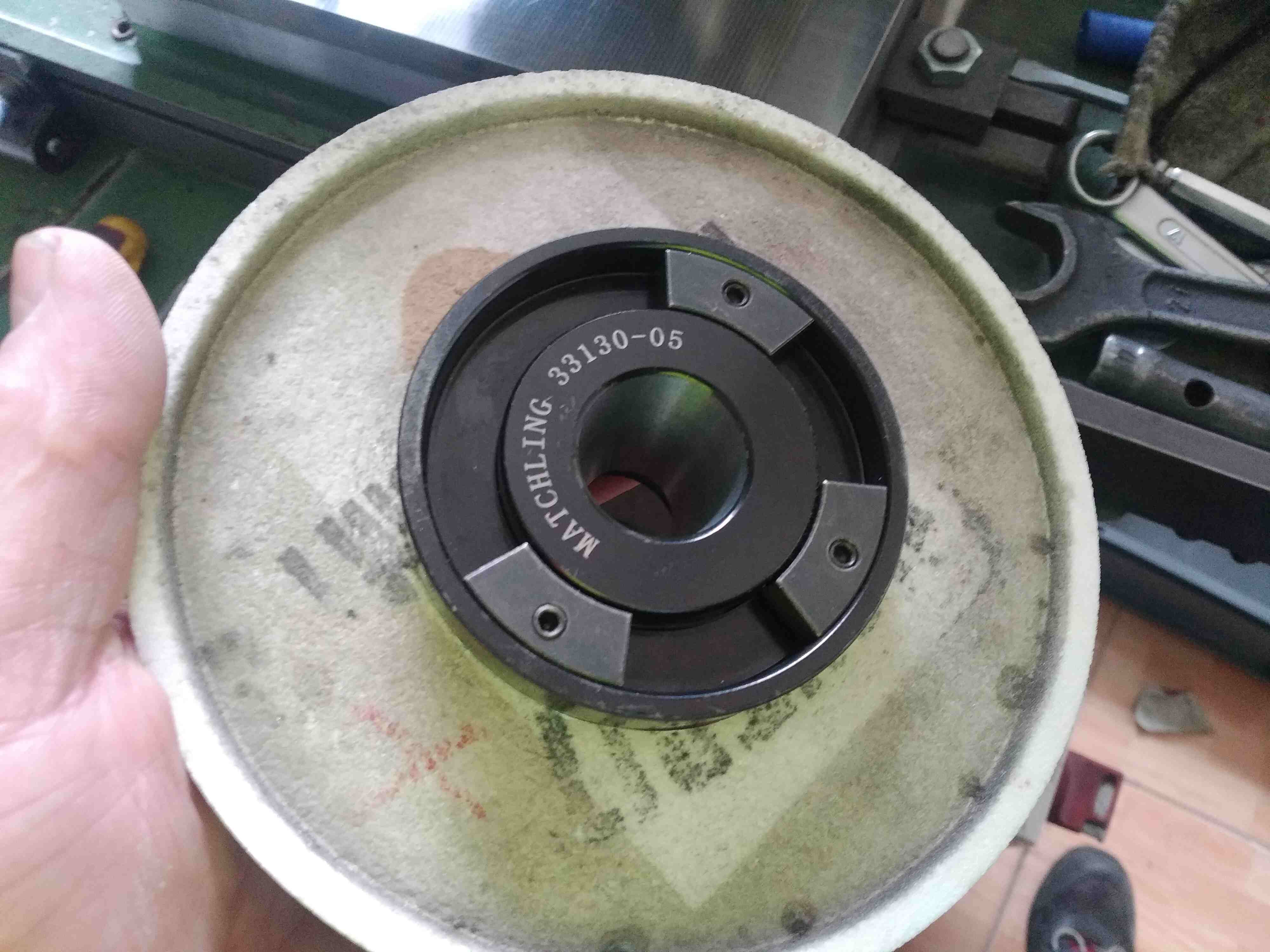

Modros píše: 4. 3. 2022, 3:34 a ano...sem línej a nechtelo se mě dělat posuvná telíska...rozpěrná...a mám i ocelovou kde bych to mohl okopčit ale ta lenost je tak strašná :D

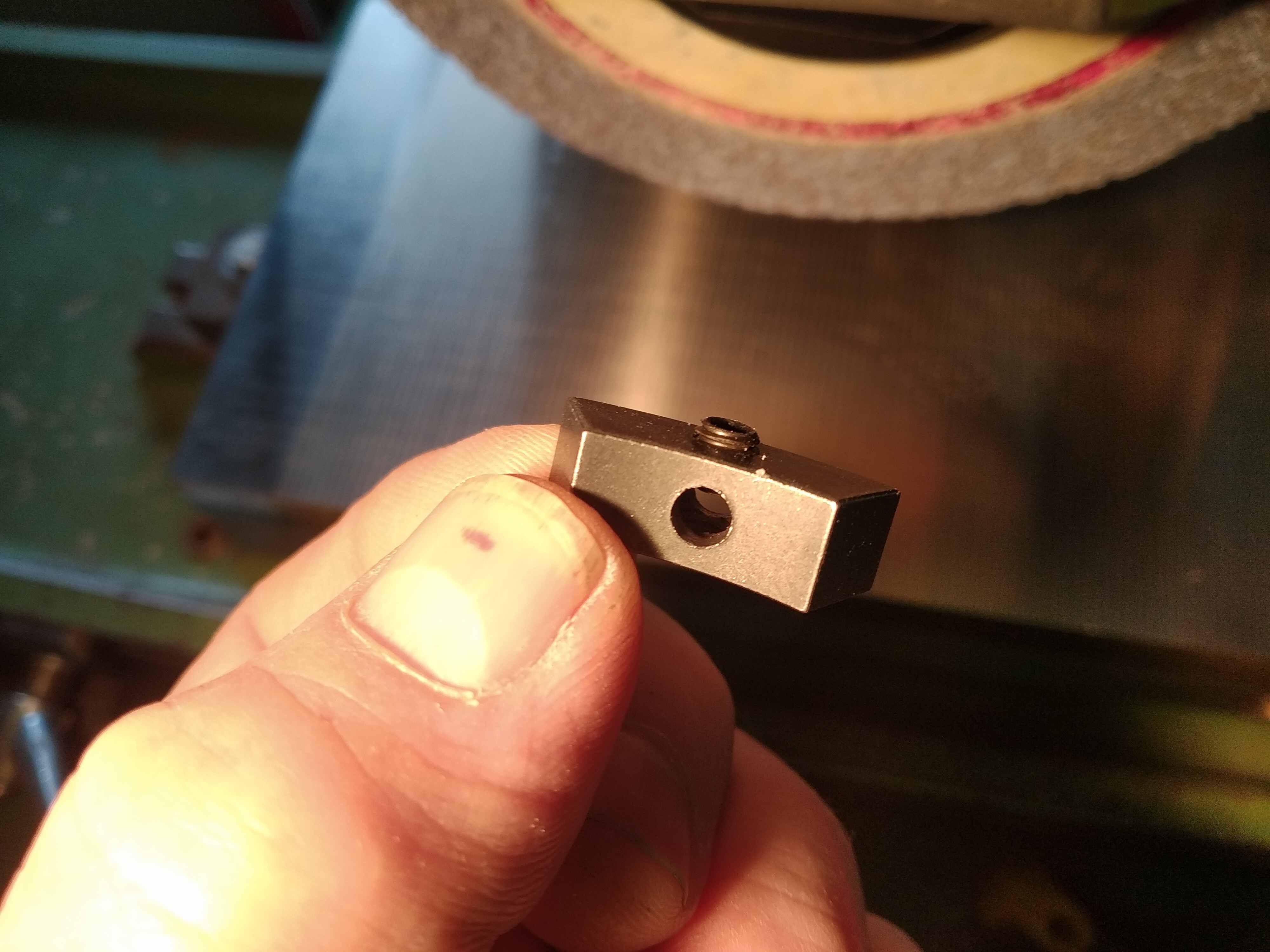

na tom mým monoprecisu jsem nameřil kužel 1:4 s největším růměrem 25mm, tak jsem trochu pátral a číňani, jak vyrábějí takový ty jejich brusky na plocho, tak okopčili nějakou americkou brusku a tam zrovna takovej kužel je :) akorát to značí jako malý průměr a velký, no našel jsem to na alíku flange F350, za cca 800 před vánoci, tak jsem objednal 4 a sedí jak prdel na hrnec :D za ty prachy bych to neudělal ani náhodou, tady pro inspiraci jak číňan řeší rozepření tělísek v drážce, jednoduché a funkční :wink:

Ty kuličky jsou prima nápad.

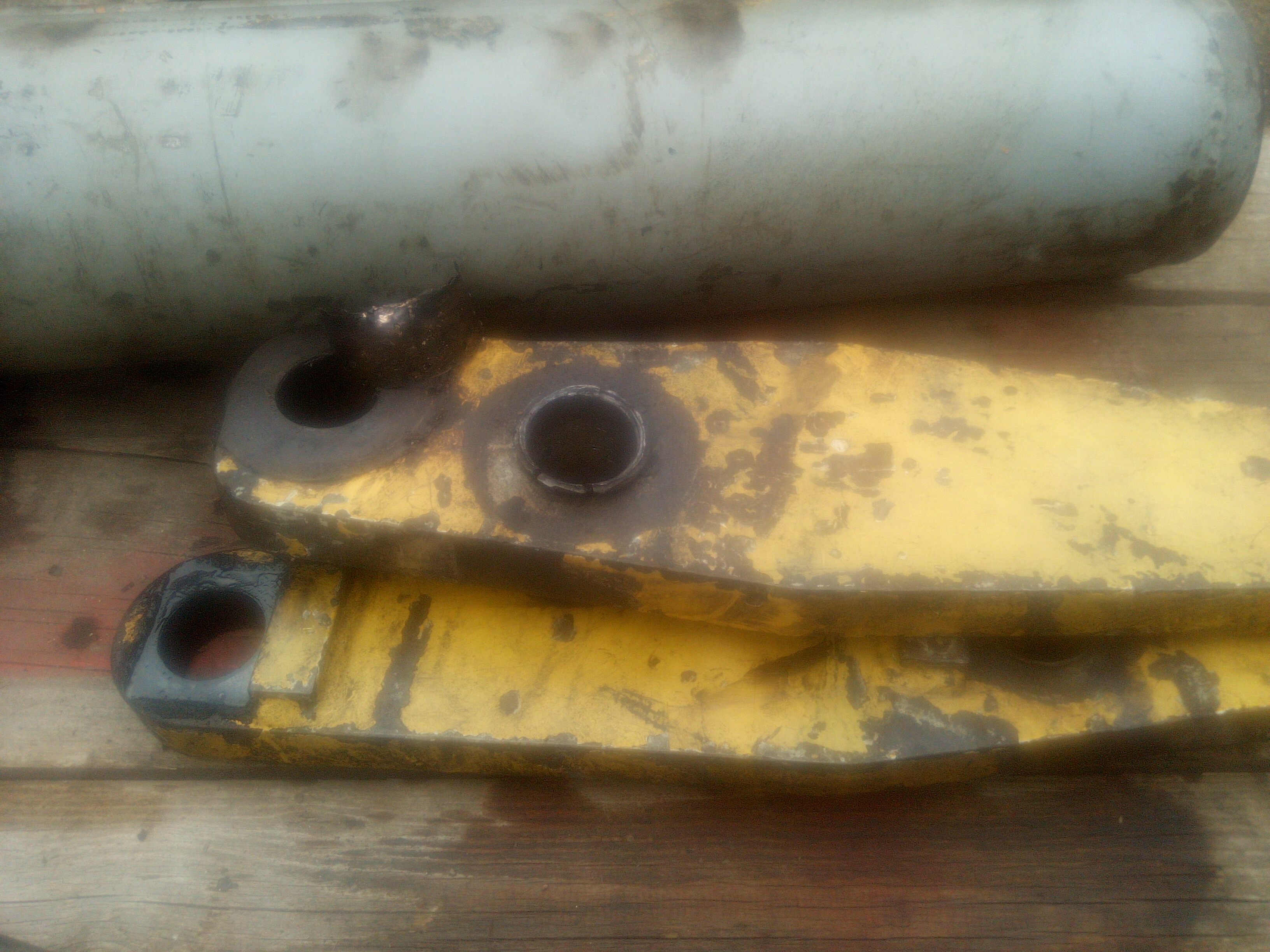

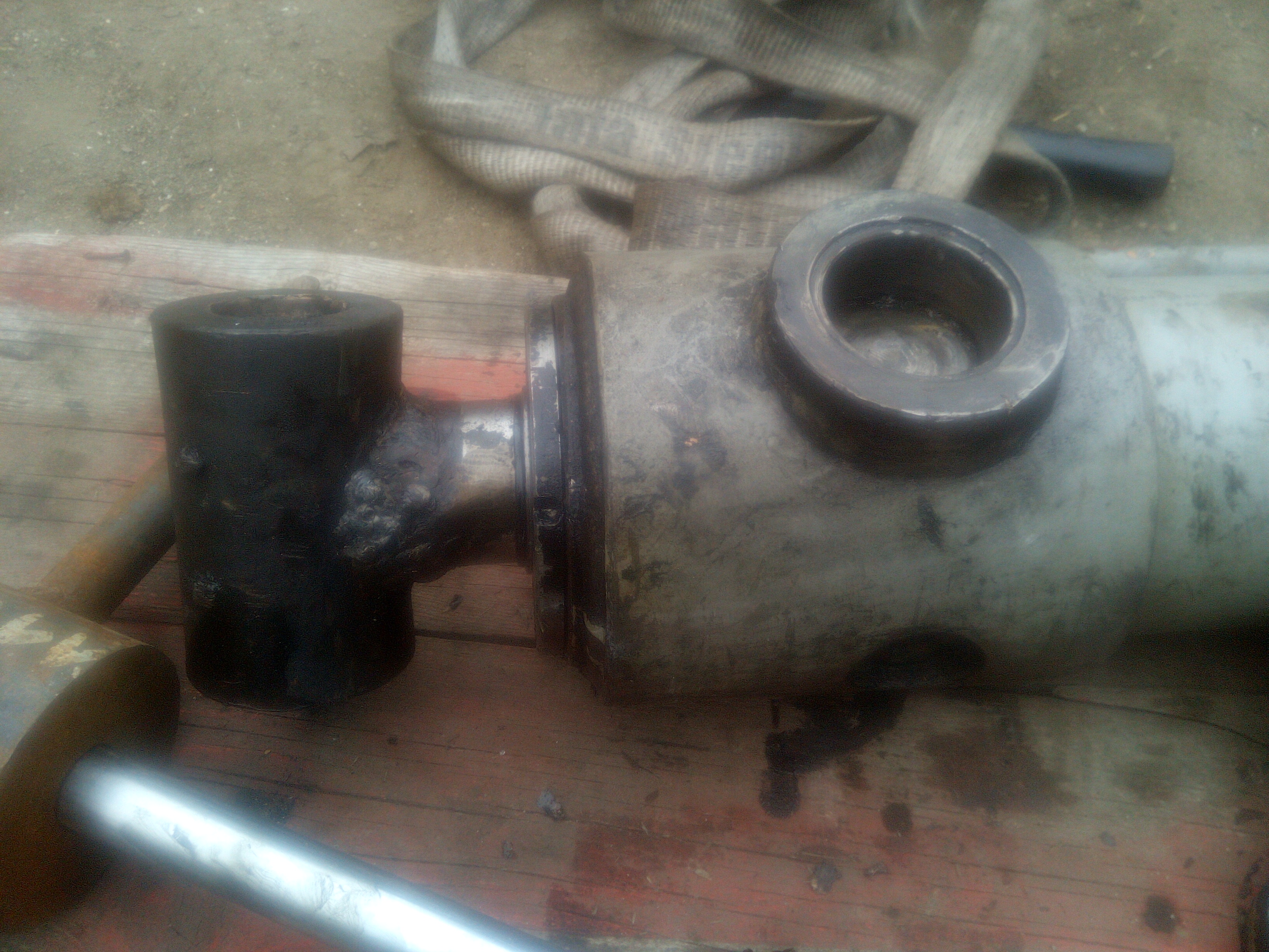

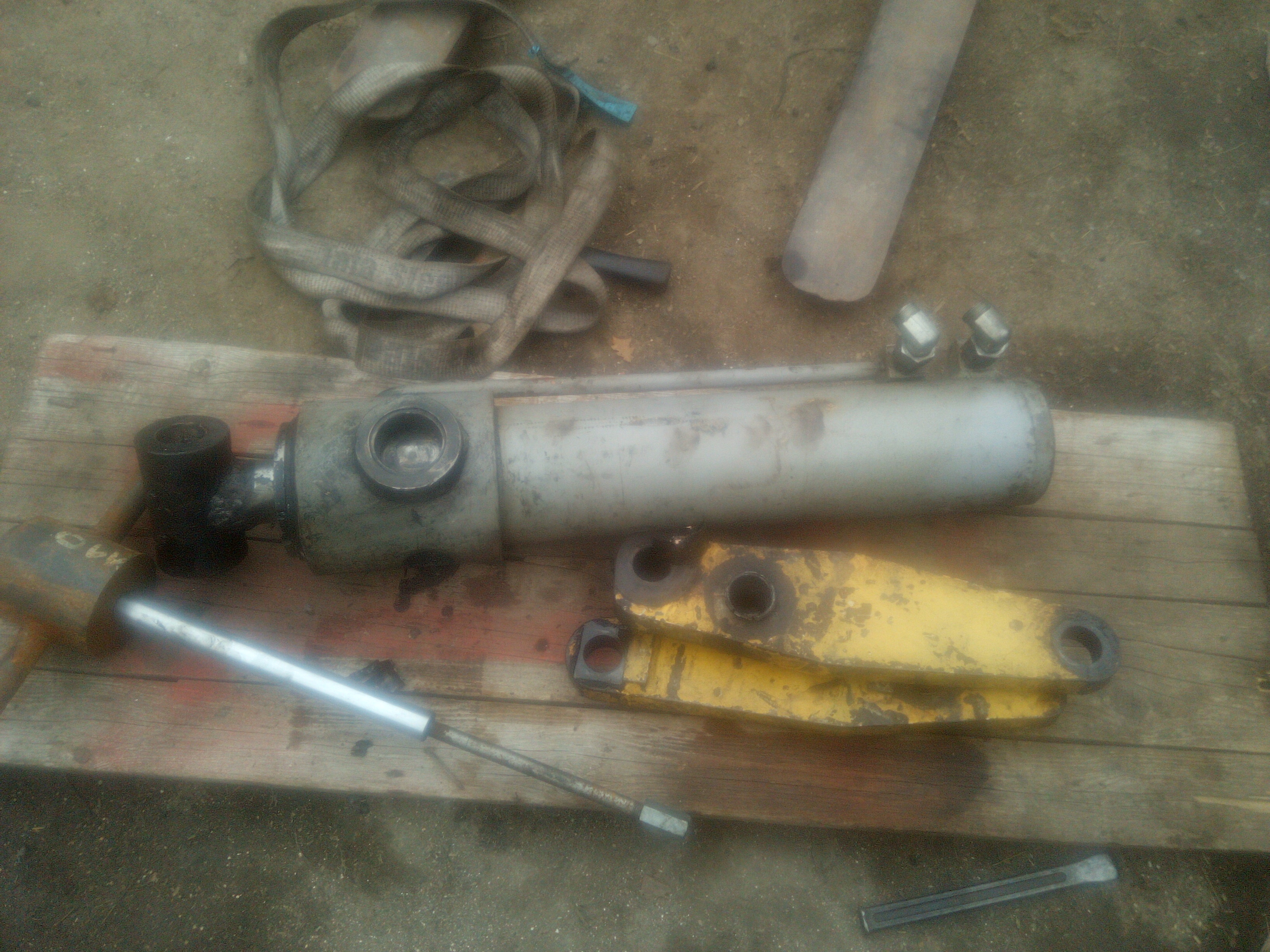

Mně přistál na dvoře bagr Munzimuck. Komplet přepákování lopaty KO. Prasklo už tam asi tak dvanáct čepů. Hold když navaří oko pístní tyče našikmo. Vybouchaný futra v obalu. Mám co robit.

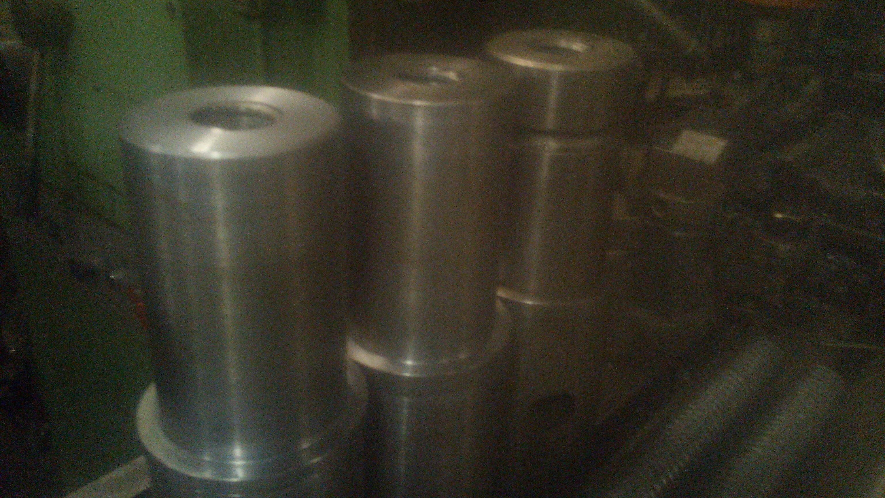

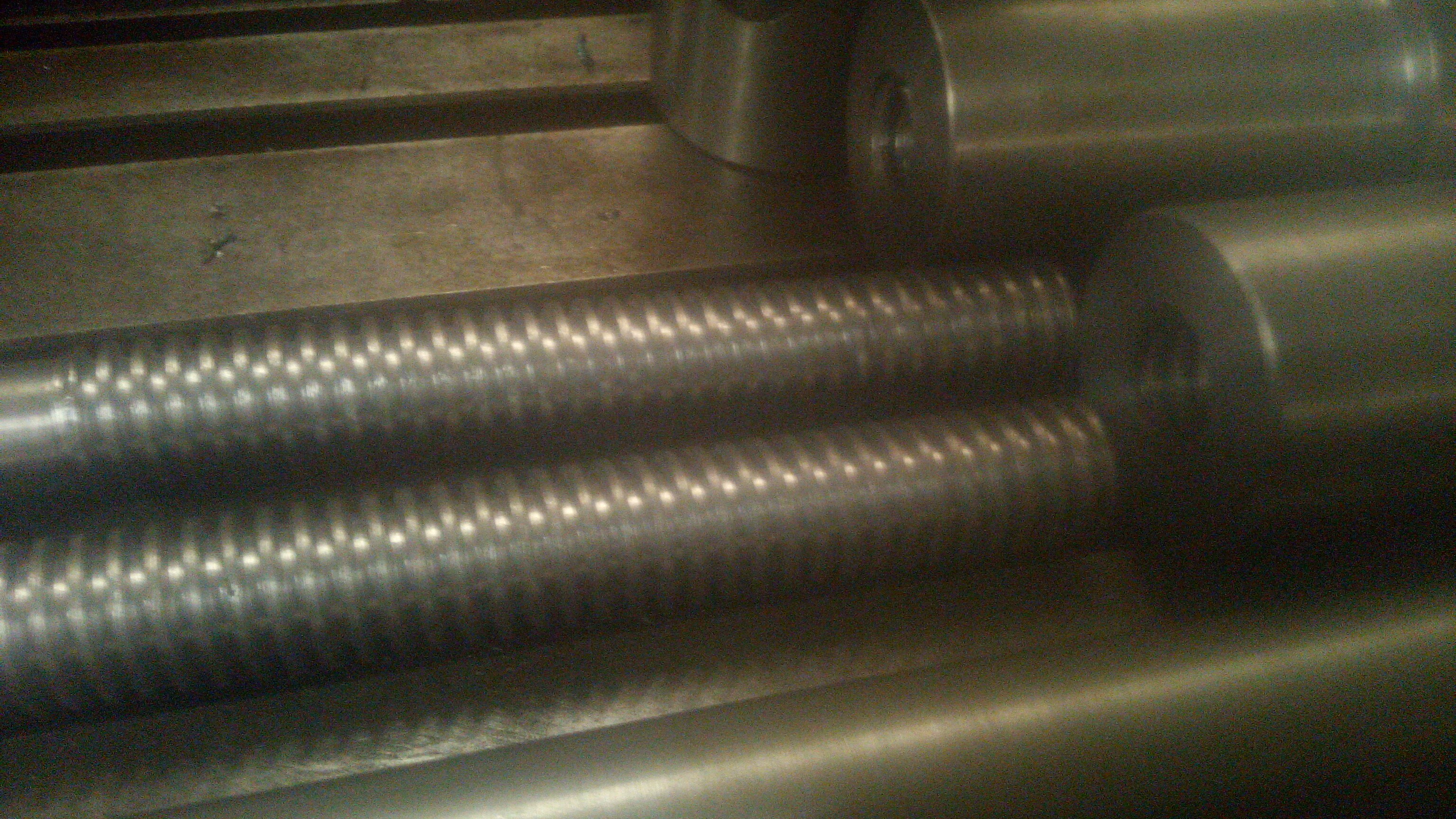

K vysekavacimu lisu na metrový svitky plechu.
Ještě ty zápichy. Kudlu už jsem vybrousil.
novic
Příspěvky: 1839
6. 3. 2022, 8:39
Krásne Stanik robil si radecom či plátkom ?
Ako sa ti to podarilo napasovať ?
C.R.E.A.M
Příspěvky: 2773
6. 3. 2022, 9:03
Radekem. Našel jsem i závitník (Tr 30x6). Ale nějak nebyl ani potřeba. Spíš jsem jím vyhnal špony :wink: .

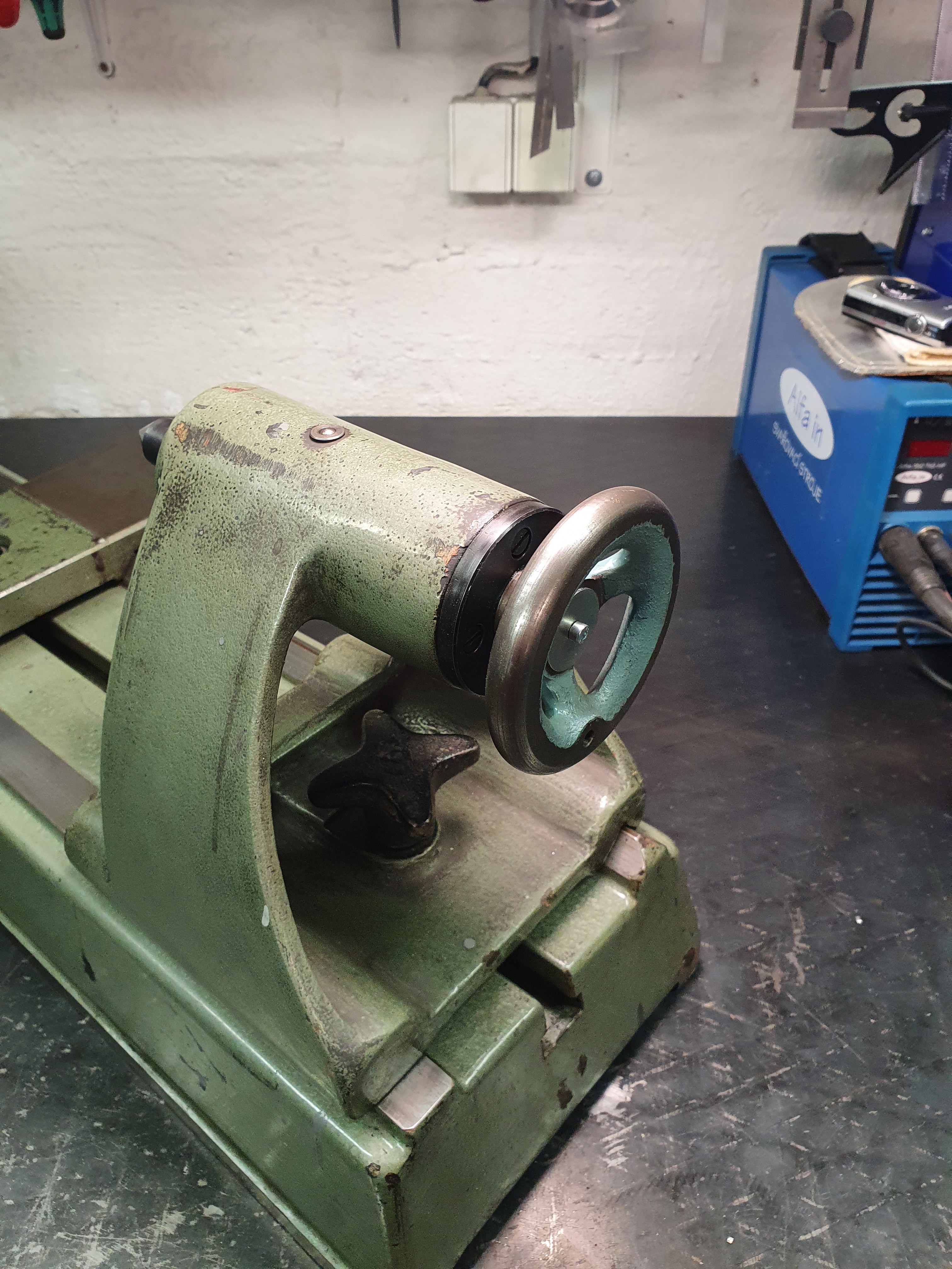

tak já teď tohle, neměl by někdo z vás větší kolečko v syslátech? Já našel jen tohohle drobka a chtělo ty to průměr cca 200 mm i kvůli setrvačnosti, prosím koukněte.
Jinak tady odkaz na celý kus
viewtopic.php?p=446432#p446432
Příspěvky: 7612
8. 3. 2022, 8:39
naopak
velký kolečko tam nedávej
tenhle hrotovej přístroj nemá odpruženej hrot
takže musíš hřídel mezi hrotama utahovat s citem, jinak s ní neotočíš
velkým kolem budeš mít tendenci to utahovat moc, roli bude hrát i nevývažek toho kola
to co máš na fotce je asi tak akorát, podobný originálu
já mám tyhle hroty taky jen to dlouhý provedení
Příspěvky: 6545
8. 3. 2022, 9:03
Safra to me nenapadlo, děkuji Ti

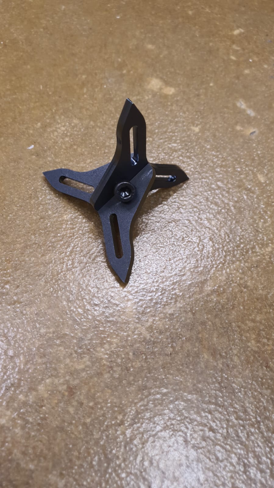

Ježky. Návod a DXF přiloženy, volně šířitelné.
