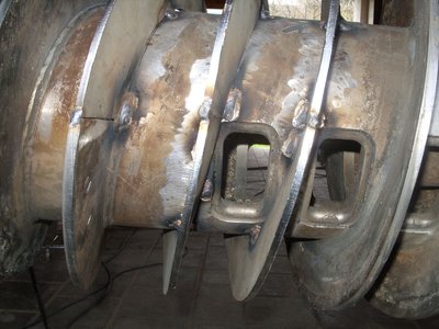

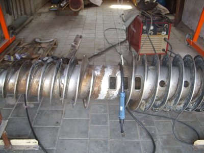

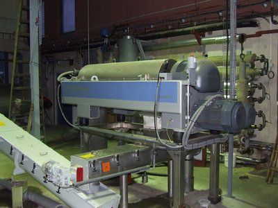

Tak už děláme konkurenci i PBS Velká Bíteš

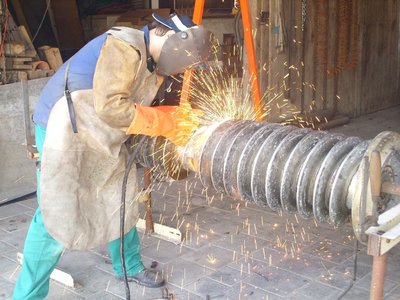

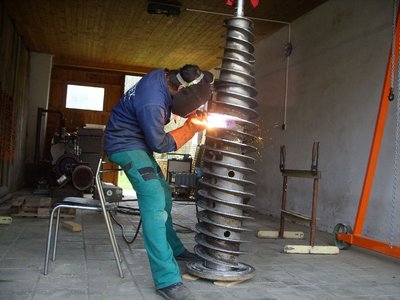

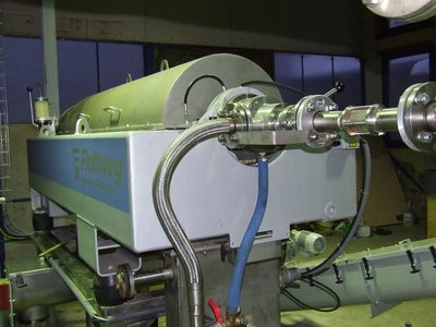

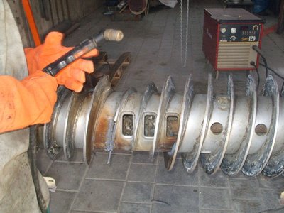

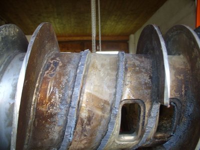

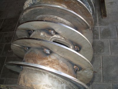

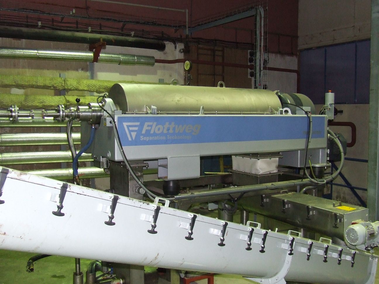

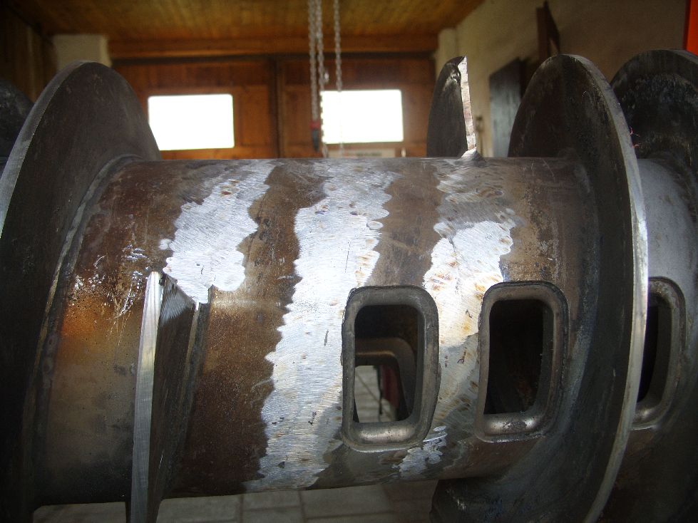

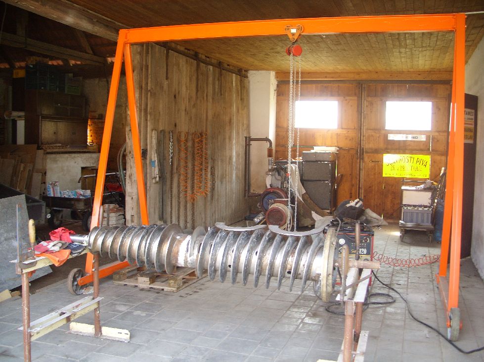

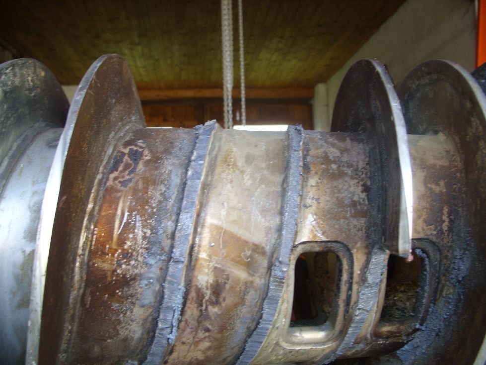

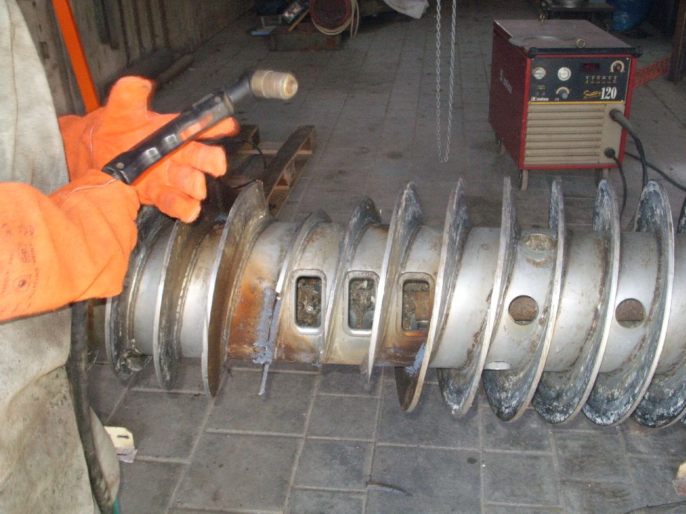

Oprava opotřebené dvouchodé šnekovnice trikantační odstředivky Flottweg.
Odřezání opotřebené části, natvarování a přivaření nových půlzávitů a nakonec tvrdonávar trubičkovým drátem.

Hoj,
ano celý šnek je nerezový.
Nám to trvalo 3 dny, druhý stejný šnek je právě na repasi v PBS Velká Bíteš a tam měsíc.
Ovšem tato firma to dělá ve vyšším levelu než my, konečný tvar se přetočí ve velkém soustruhu, pak to půjde někam do Plzně na plazmový nástřik práškovým wolframkarbidem a nakonec vyvážení na 3g.
Pro zajímavost, cena tohoto nového dílu od firmy Flottweg je necelý milion korun a vydržel cca 3/4roku.

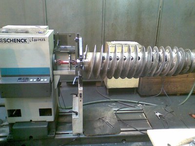

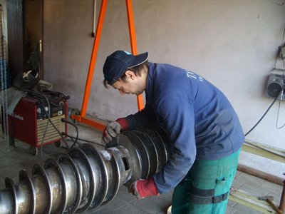

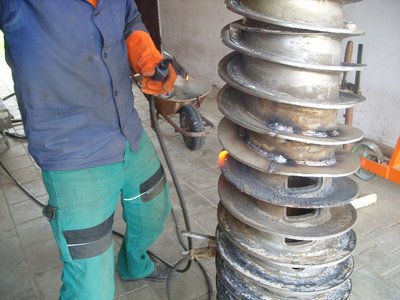

Jo tak to mě mrzí že jsem nevyfotil kolegu jak tvaruje jednotlivé půlzávity ve svěráku francouzákem a běhá je přiměřovat ke šneku.
Až to bylo přivařené tak se konečná fazóna učesala 2kg kladivem
Chlapci v PBS to totiž dělají naprosto shodně, schválně jsem jim kvůli tomuhle několikrát volal, protože nám to zprvu vůbec nešlo.
Kdysi na velké odstředivky se to tvarovalo pod lisem za tepla v matrici, ale dneska se to na malé mašiny dělá ručně ve svěráku podle dřevěné šablony.

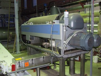

Měl jsem strach z velkého nevývažku při první spuštění, protože tohle celé i s bubnem (který není na fotkách) váží skoro tunu točí 3800 otáček.
Právě proto že vím, že s to má vyvažovat na 3 gramy a my to nevyvážili vůbec.
Až do toho vletí surovina tak se to dovyváží samo, ale problém bývá právě při spuštění prázdné mašiny.
Nicméně při spuštění jsem otáčky zkoušel zvyšovat velmi obezřetně a třepalo to v pohodě v normě.
