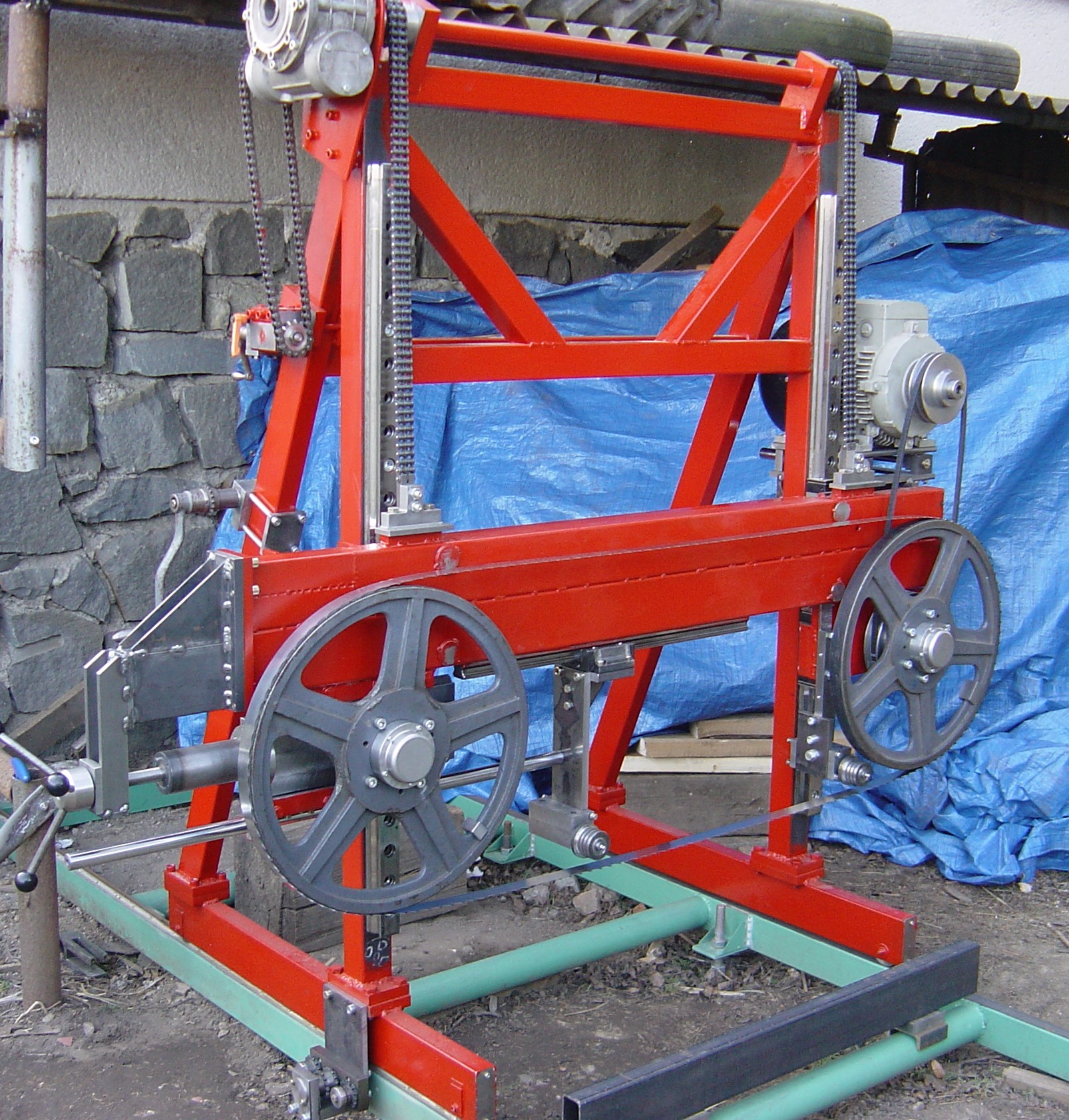

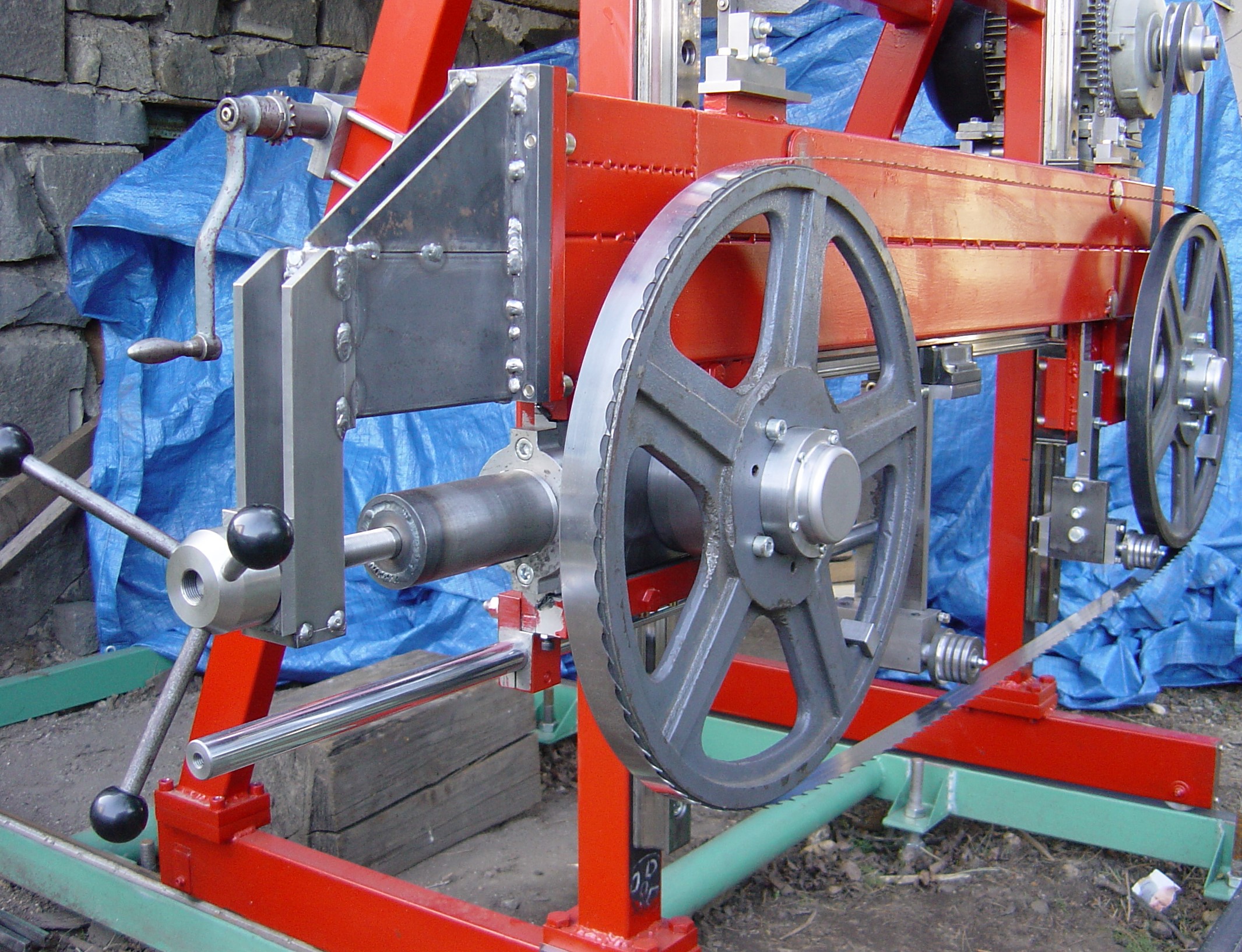

Dokončuji můj katr, ⌀ kol 503 mm, max. šířka trámu 850 mm, elektromotor 7,5 kW, celkem mě kmenová pásová pila vyšla cca do 15000 kč.

Dosti pěkné :-) Jak máš udělanou tu druhou stranu řetězů - řetězová kola a protizávaží?

Akú máš plánovanú reznú rýchlosť pásu na tej pásovej pile?

Přesně tak, nahoře řetězové kola a řetěz se závažím se ukrývá do těch hlavních jeklů.
Rychlost pásu jsem zvolil 27 m/s

K tej pásovej píle.
Tá rýchlosť pásu je u teba navrhnutá moc vysoko. Bude to síce rezať ale životnosť pásu bude hodne nízka a pri tupšom páse sa bude pás aj rýchlo prehrievať . Pre štandartné pásy je vhodná rýchlosť okolo 15 m/s.

U té pásovky mě osobně zaujaly ty lineáry. Nebude se to přidrhávat kvůli prachu a pilinám?

Pokud do nich nenatluče víčka montážních otvorů tak to problém bude .

Rychlost 27 m/s je akorát, Pilous má 25 m/s. Když budu řezat dub nebo ořech tak to frekvenčním měničem snížím. Jinak to bude celé zakrytované, spodní část lineárů bude zvlášť zakrytá.
