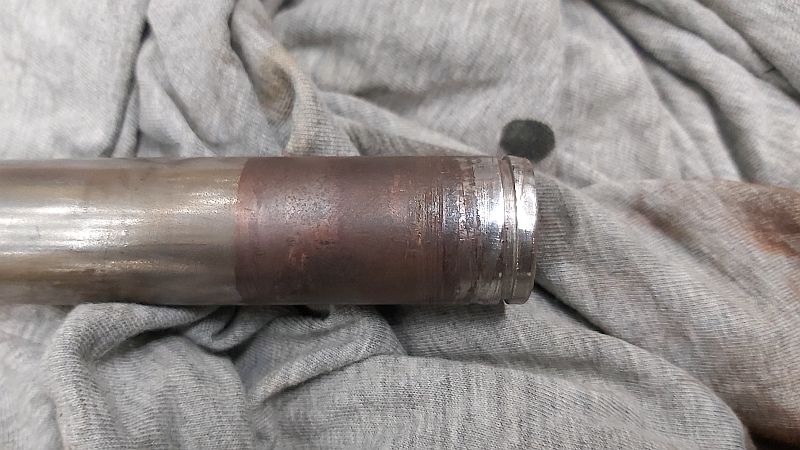

Ja som včera menil jednu hriadeľku na dopravníku. Ložisko UCF normálne omlelo materiál, ako sa to uvoľnilo v otvore a začala sa hriadeľ odvalovať v otvore ložiska.
od výroby do prvej poruchy a výmeny ložísk bol cca 1rok, po výmene ložísk to potom vydržalo už len mesiac.
