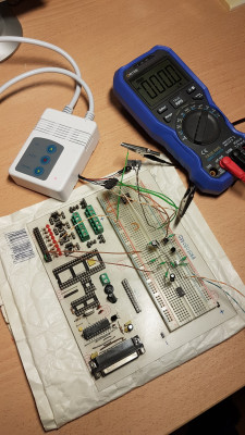

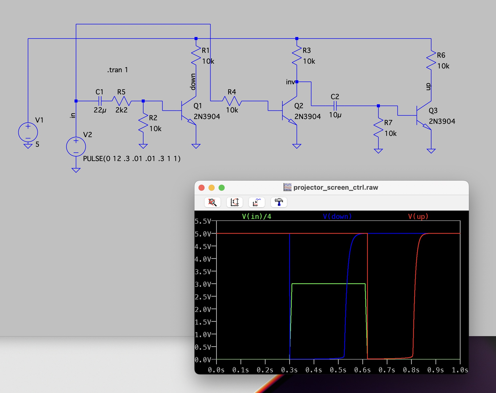

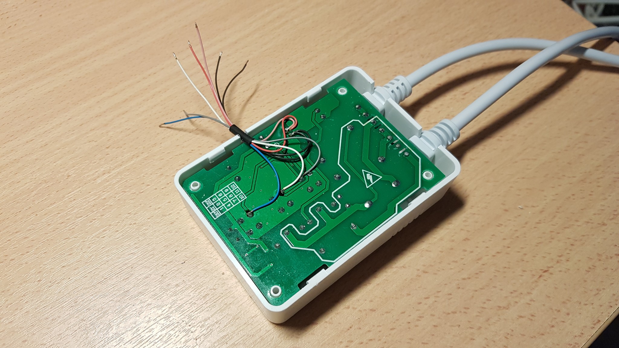

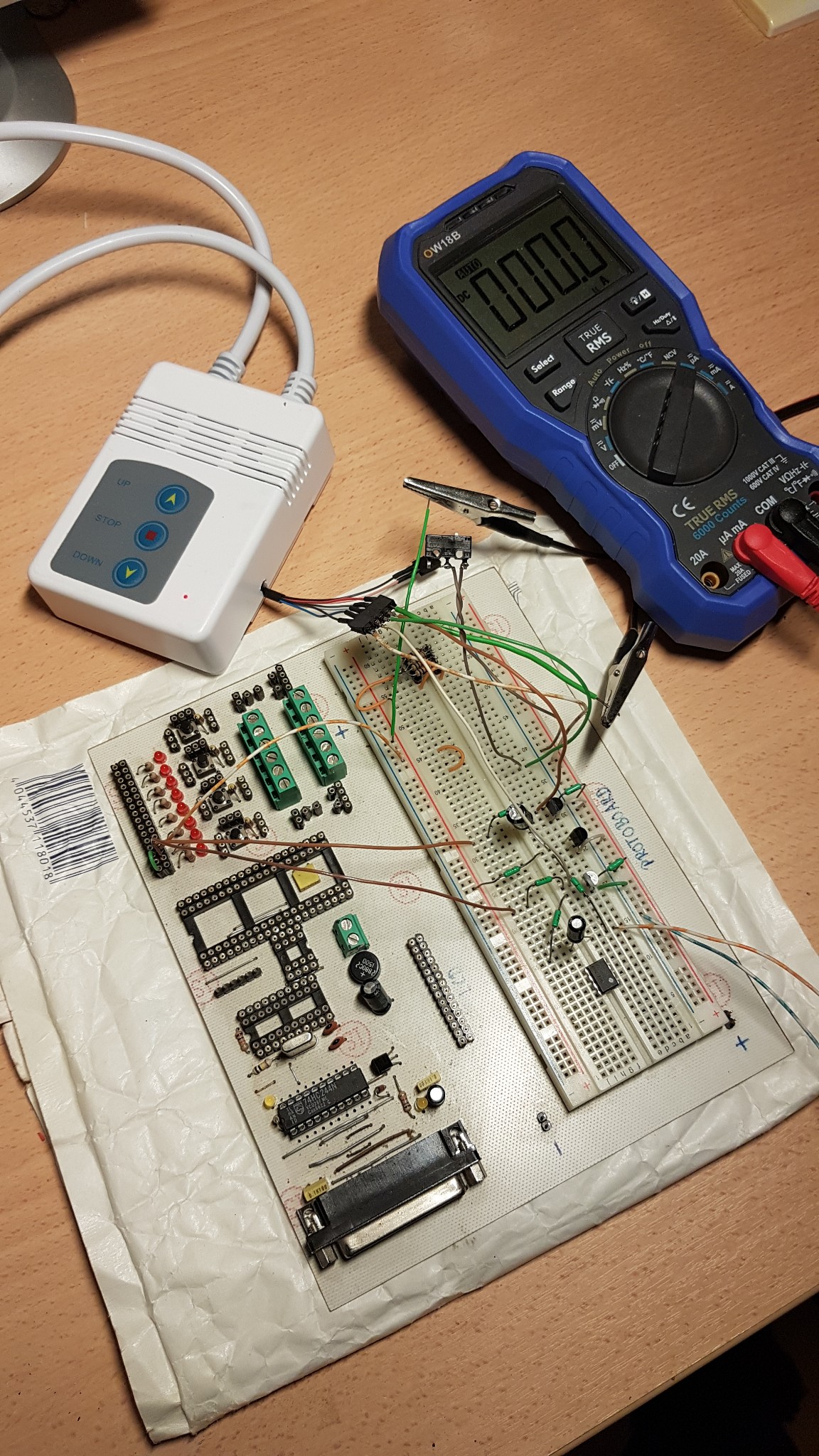

Konvertor Trigger Out signálu z mého projektoru na pulzy pro ovladač plátna (tlačítka UP a DOWN), navrženo, ověřeno, hepy :) T.
Naposledy upravil(a) Thomeeque dne 9. 6. 2022, 2:15, celkem upraveno 1 x.
