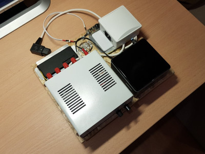

Pěkné.) Jak jsi vyřešil napájení a kabely? Bude to nějak skryté?
Trvalo to, ale mám hotovo (pár nepodstatných nedodělků se najde :)), víceméně přesně, jak jsem si to naplánoval:
Trochu hoňka s místem

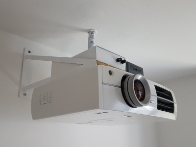

Nasprayovat husí krk asi nebyl dobrý nápad. Deska ještě přijde ohranit. Původně to byl jen prototyp, ale asi tam zůstane.

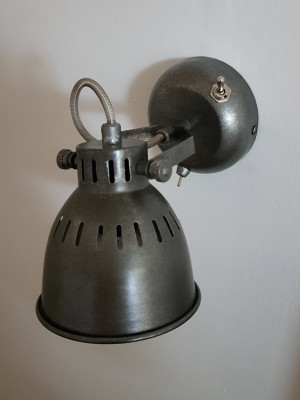

Najdi hlavní vypínač :)

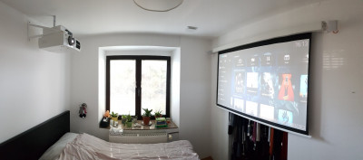

Tadáá
Tadáá

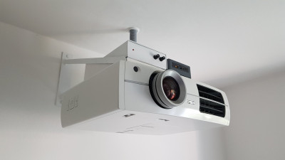

EDIT:
Dovymazleno :)
Dovymazleno :)
