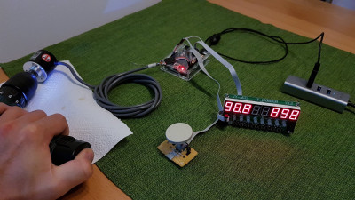

Zárodek dlouho plánovaného kompjůtříku k soustruhu (pro konvenční provoz). Primárně měření RPM + výpočet řezné rychlosti na nastaveném průměru. Sekundárně pár dalších užitečností (zatím měření úhlu natočení coby pomůcka k zabudované děličce a počítadlo otáček, třeba na motání cívek), vše založeno na signálu z enkodéru na vřeteni.
Kdo první určí, jaký zde byl nastaven průměr, získává zlatého bludišťáka :) (RPM jsou vpravo)

Moc pěkný :) Mým vrcholem je Excelovská tabulka. Mám v ní sice úplně jiný hodnoty, ale podle ní bych to tipoval na průměr kolem 32mm :D
Edit: druhý pokus 55mm :D
