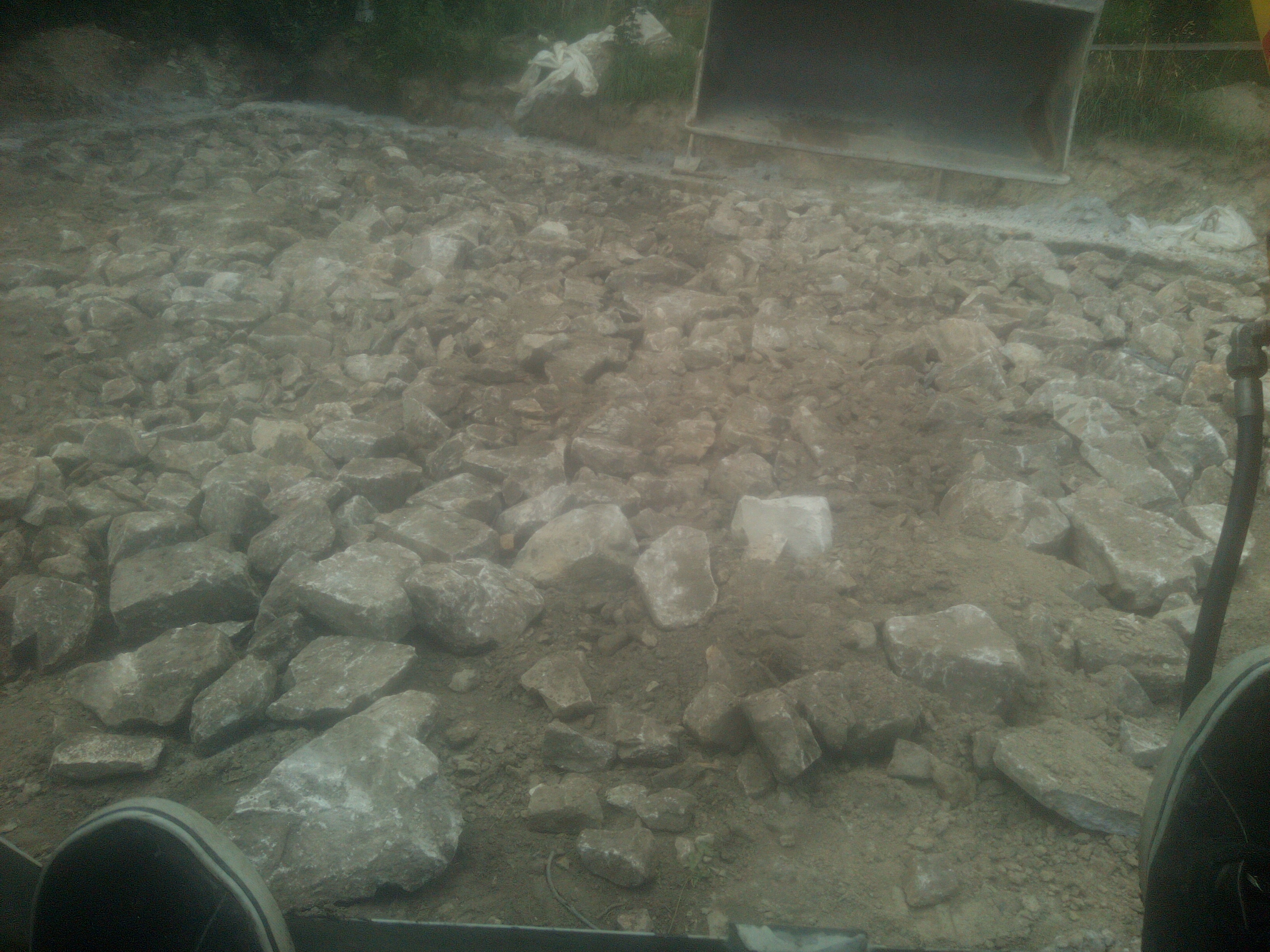

Kdo si hraje, nezlobí :) . Menzimuck. Bylo tam měkko, tak tam topím kamen :) .

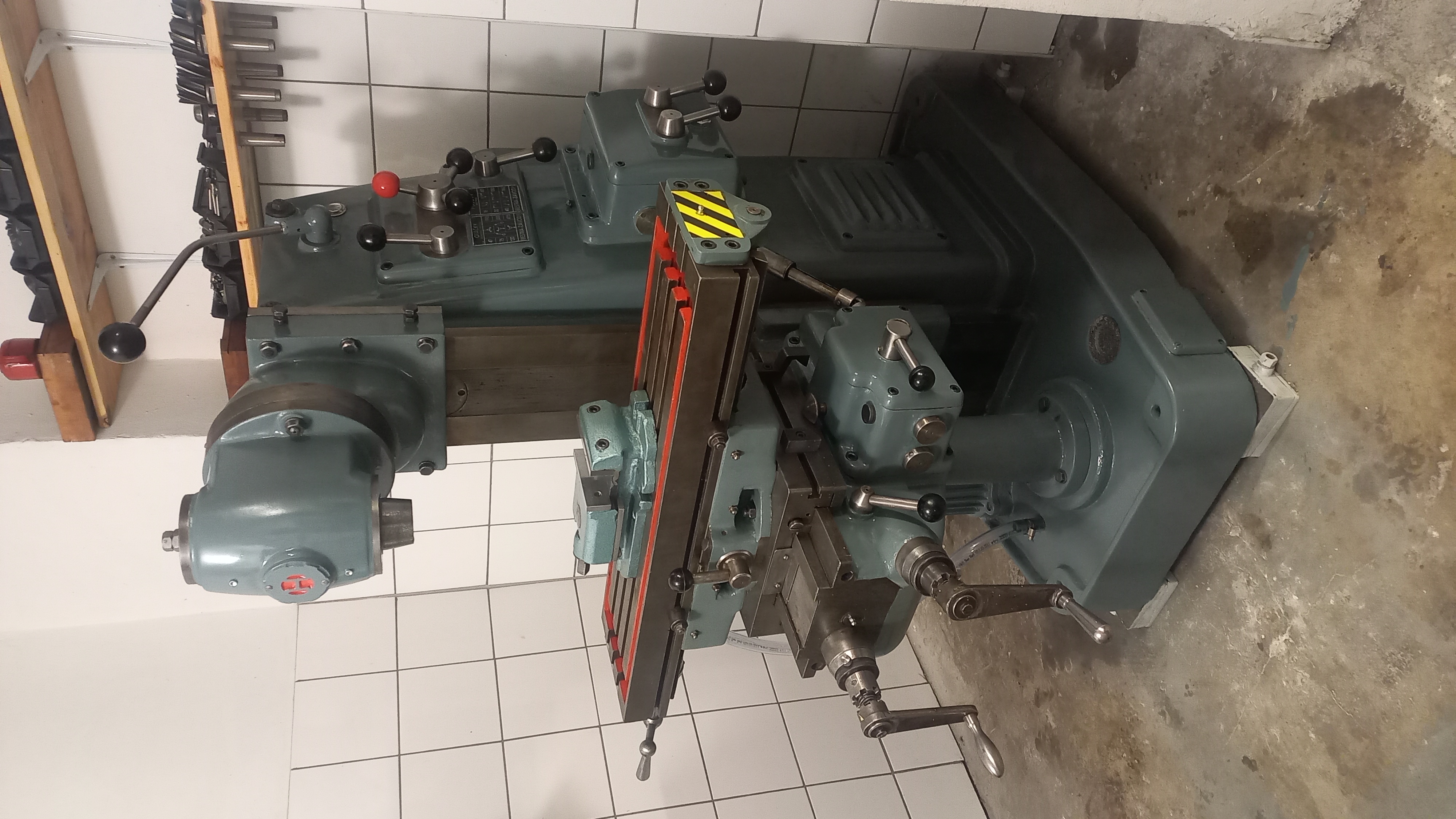

Sice to není práce za dnešek (a ani za včerejšek :D ) , ale i tak mi to udělalo radost. Dnes jsem naplnil převodovky olejem, takže považuji dnešek oficiálně za den ukončení téměř rok trvajiciho projektu renovace frézky Bestra FU 24.

Pěkná práce! První šponka bude v zápětí :D

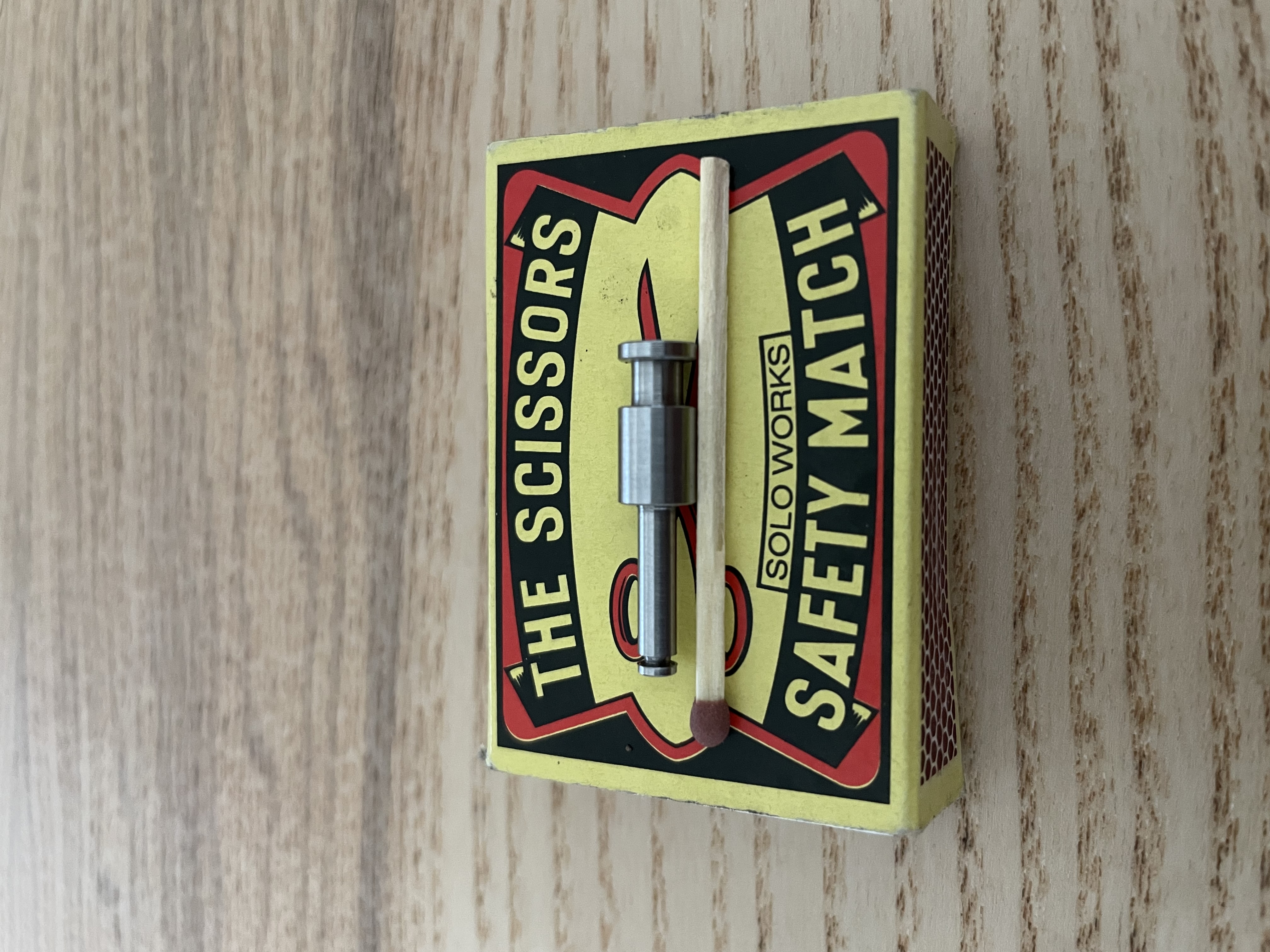

Vcera jsem pro kamarada udelal tenhle aretacni kolik k uchyceni brzdneho trmene do odpruzene MTB vidlice Lefty. Jsou to zvlastni casy, soucastka ktera sla jeste nedavno snadno koupit, je dnes nedostatkove zbozi, nebo je dostupna v setu i se sroubem za cenu cele brzdy :-)… No, ja mel aspon o zabavu postarano. Nejdele mi snad trvalo nabrousit radeko pro zapich na segrovku.

Materiál kolíku?, prosím.

Povrch veľmi pekny. Vysoké otáčky ?

@rawen pouzil jsem co dum dal, konkretne nerez 1.4301
@novic otacky se mi osvedcily cca 1300 na vetsi a 1600 otacek na ten mensi prumer

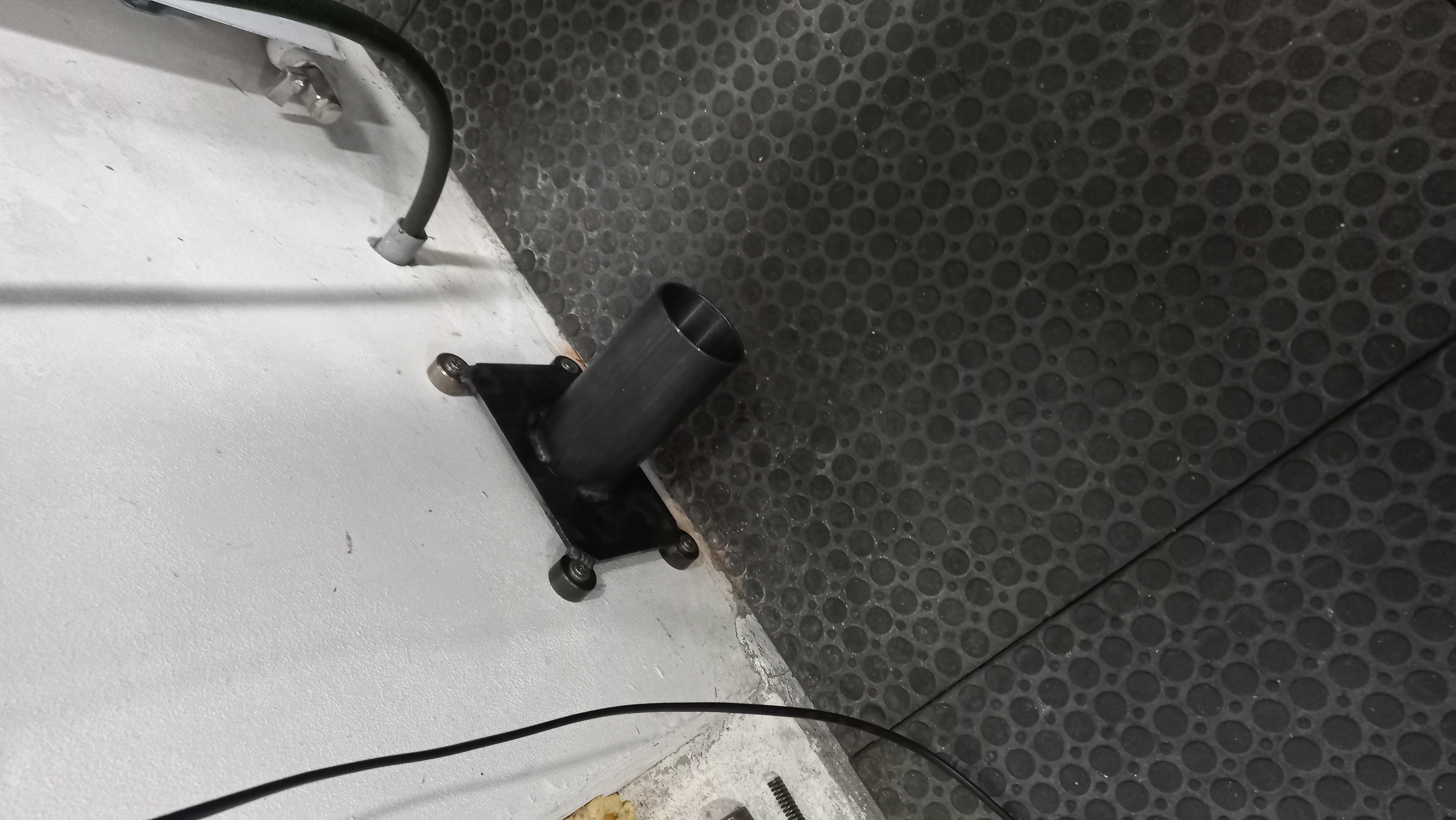

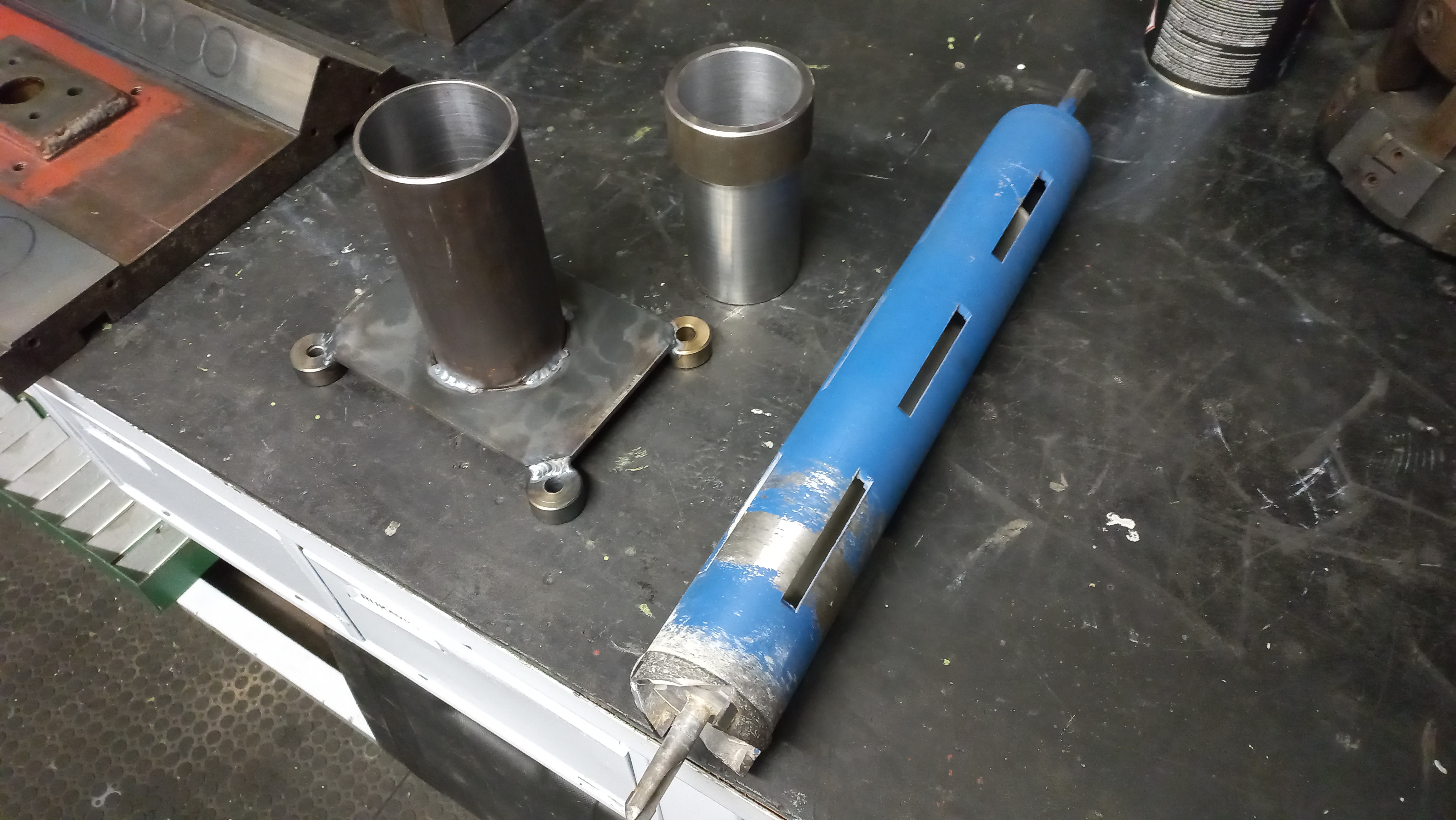

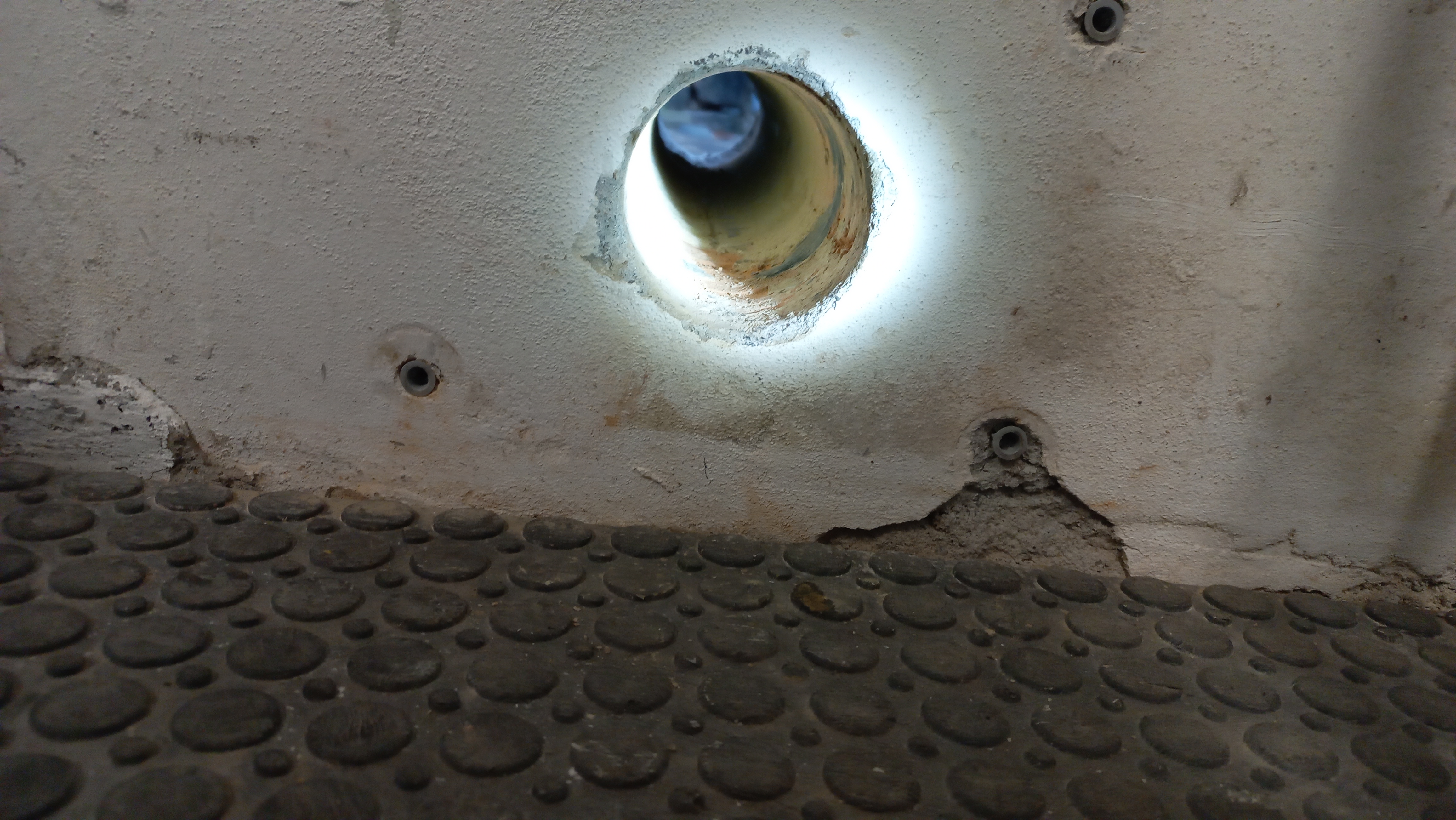

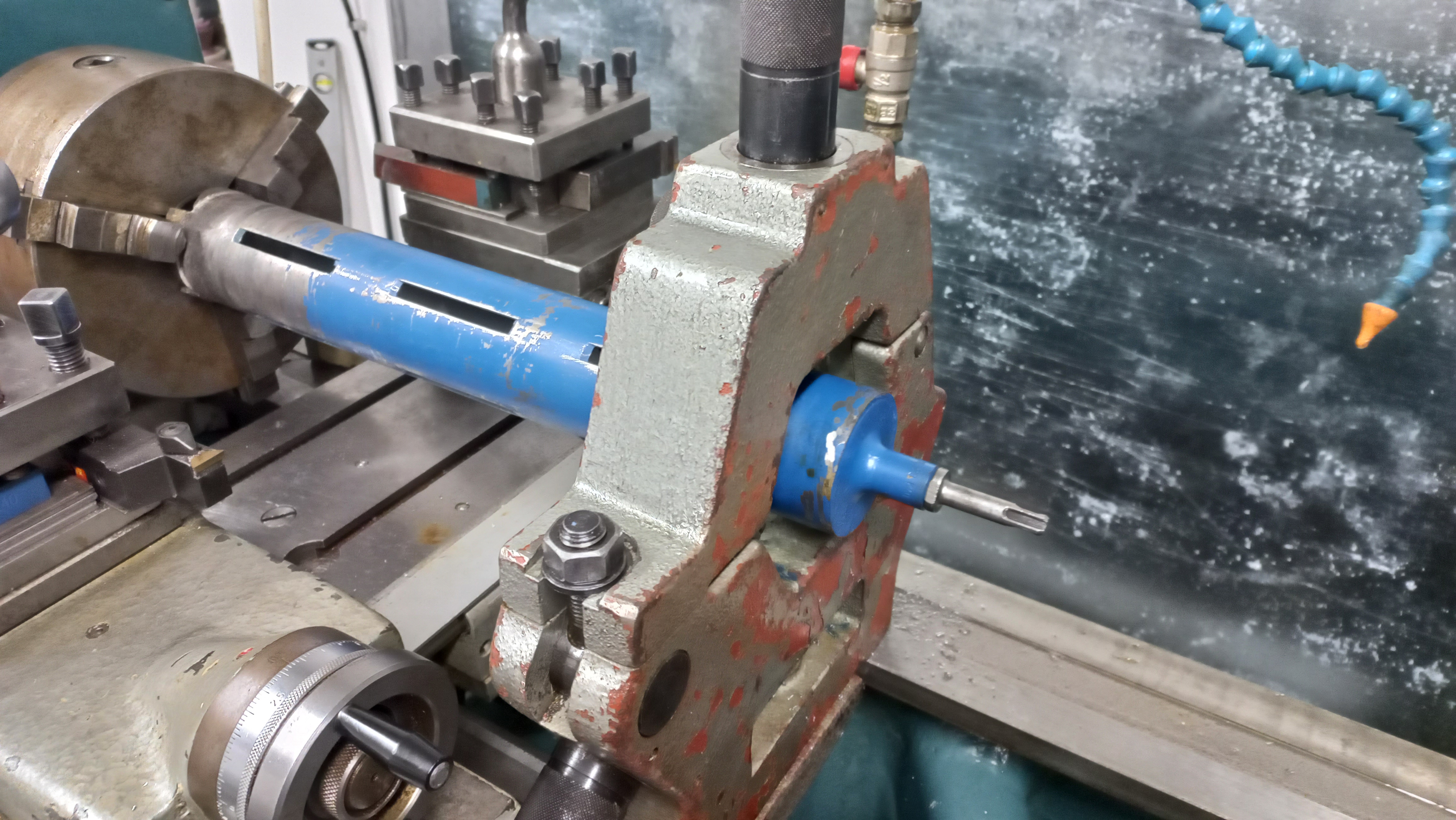

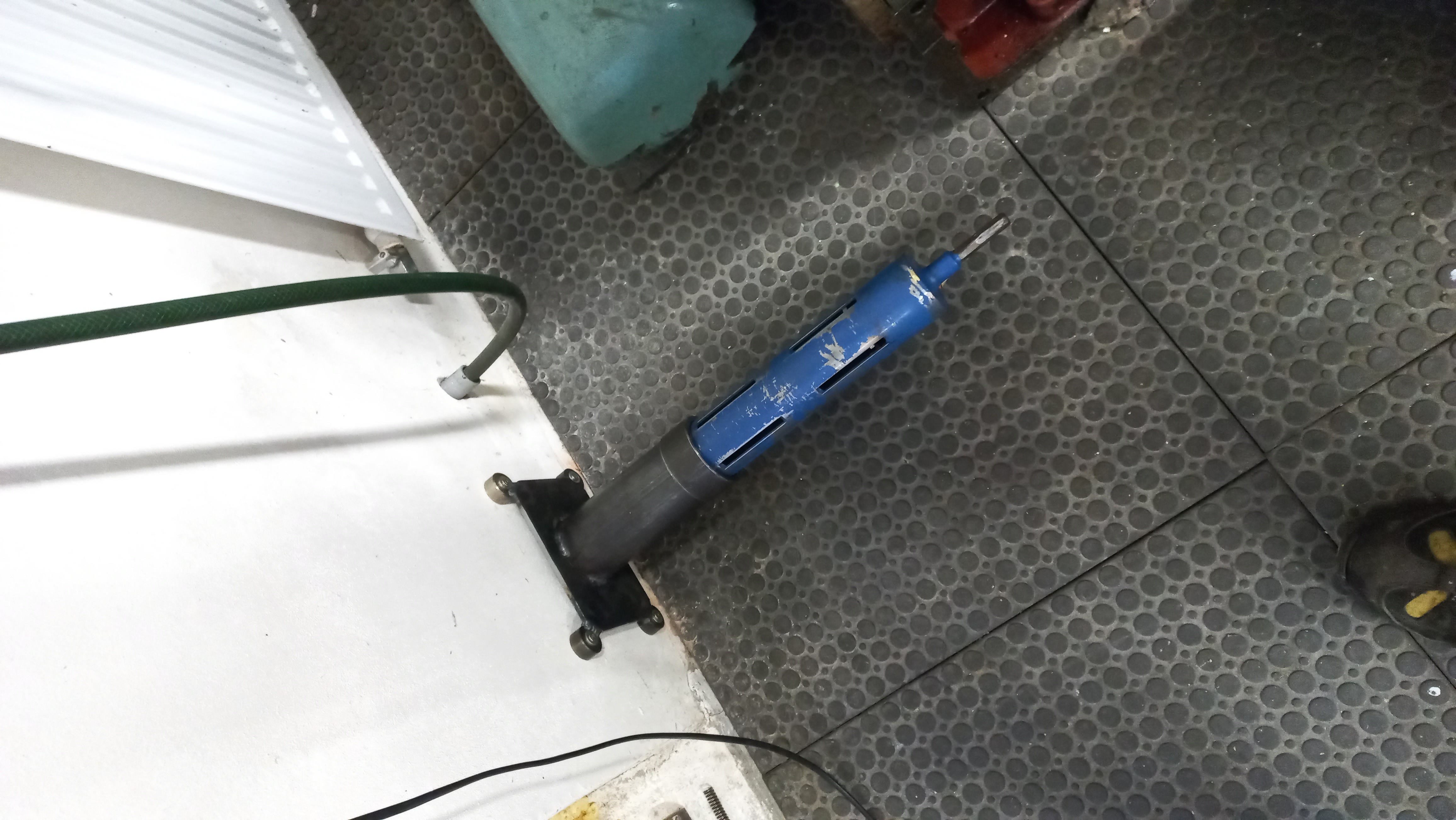

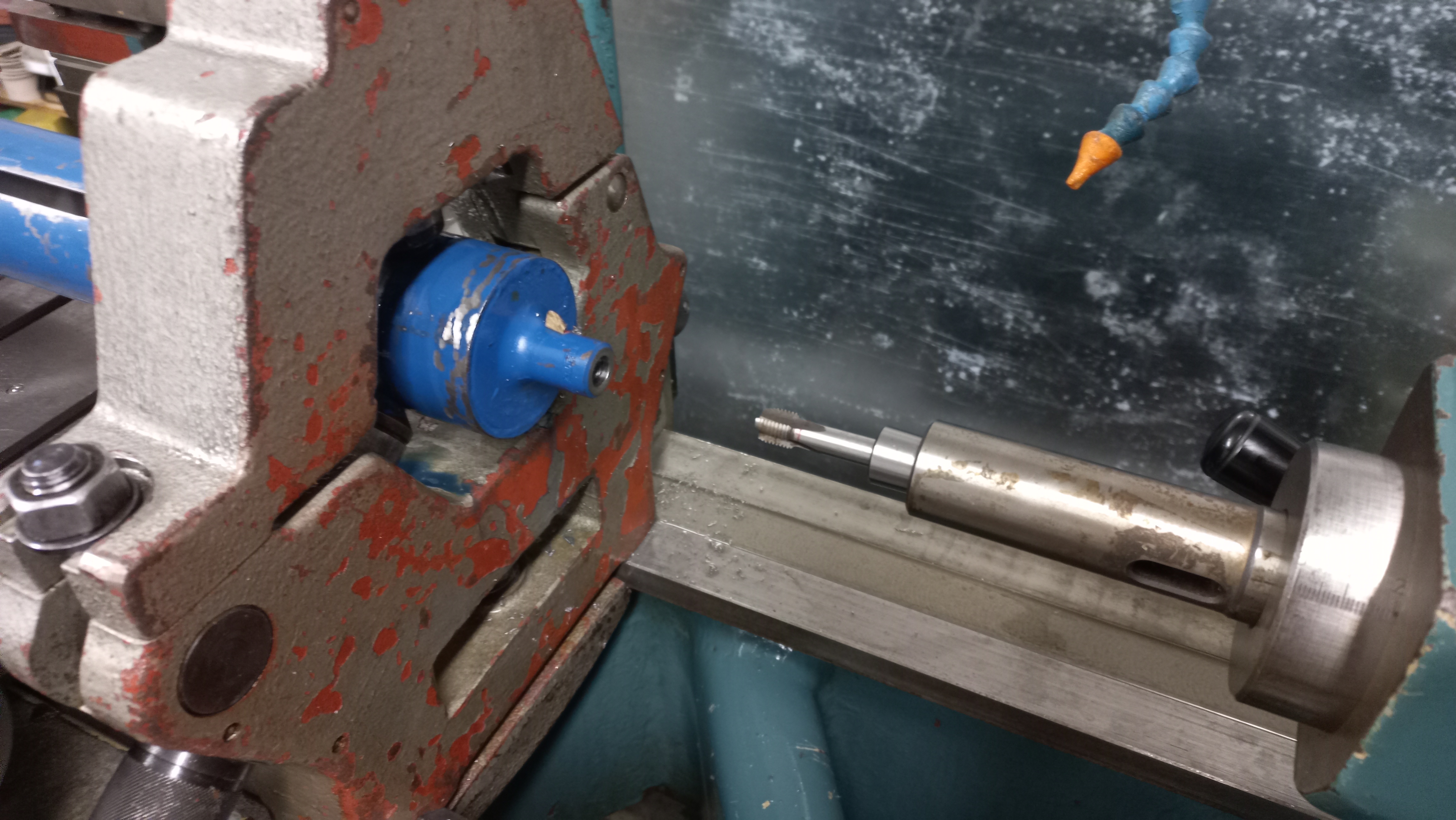

Neni čas se nudit
Příspěvky: 9589
4. 8. 2022, 10:54
Co to ve výsledku je?
servis4sp píše: 3. 8. 2022, 9:52 Obrázek
Co za materiály a čím jsi tady k sobě svařil (rohy)?
Sajmon
Příspěvky: 469
4. 8. 2022, 11:05
SDS jádrový vrták?

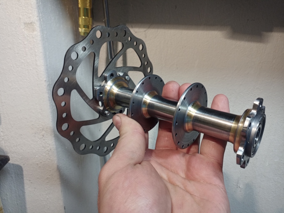

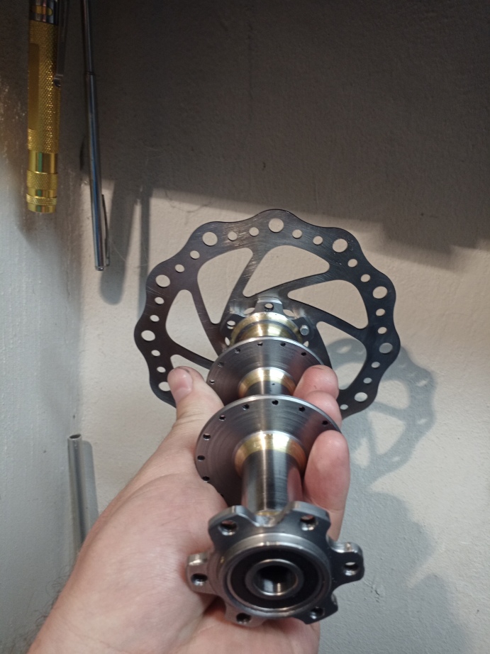

Nebolo to síce dnes, ale zbastlil som náboj kolesa:
Keď nerátam spojovací materiál, ložiská a kotúč, tak je to zložené zo 7 častí (nemal som vhodne veľké kúsky materiálu). Pájkované mosadzou. Vyrobené celé na sústruhu (+ nejaké ručné náradie), 16 (a 6) dier po obvode som delil podľa ozubeného kolesa na vretene, vŕtal ručnou vŕtačkou uchytenou na suporte. Priemery a čelá pre kotúč a rozetu boli vytočené medzi hrotmi cez už nalisované ložiská.
