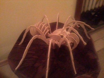

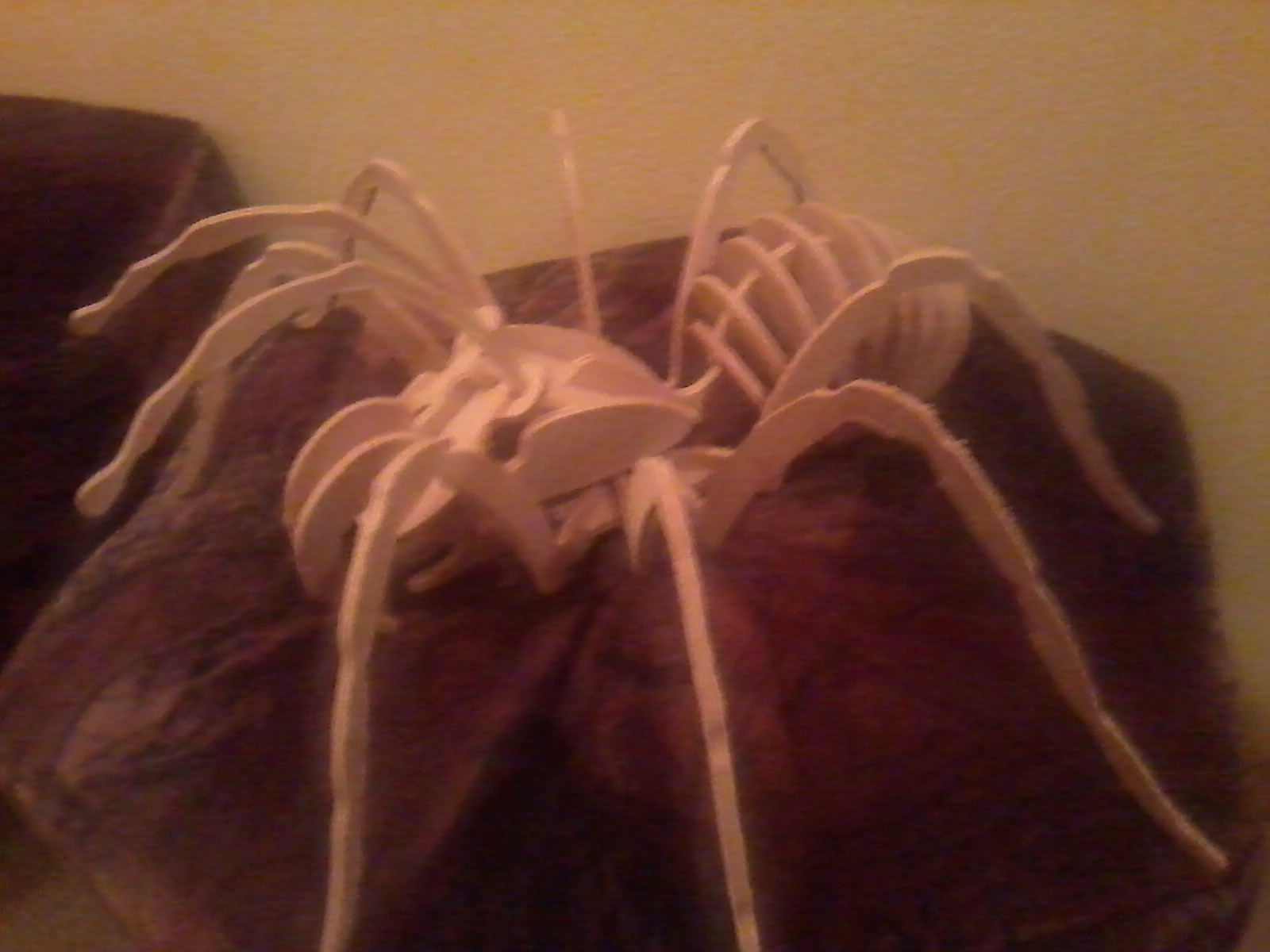

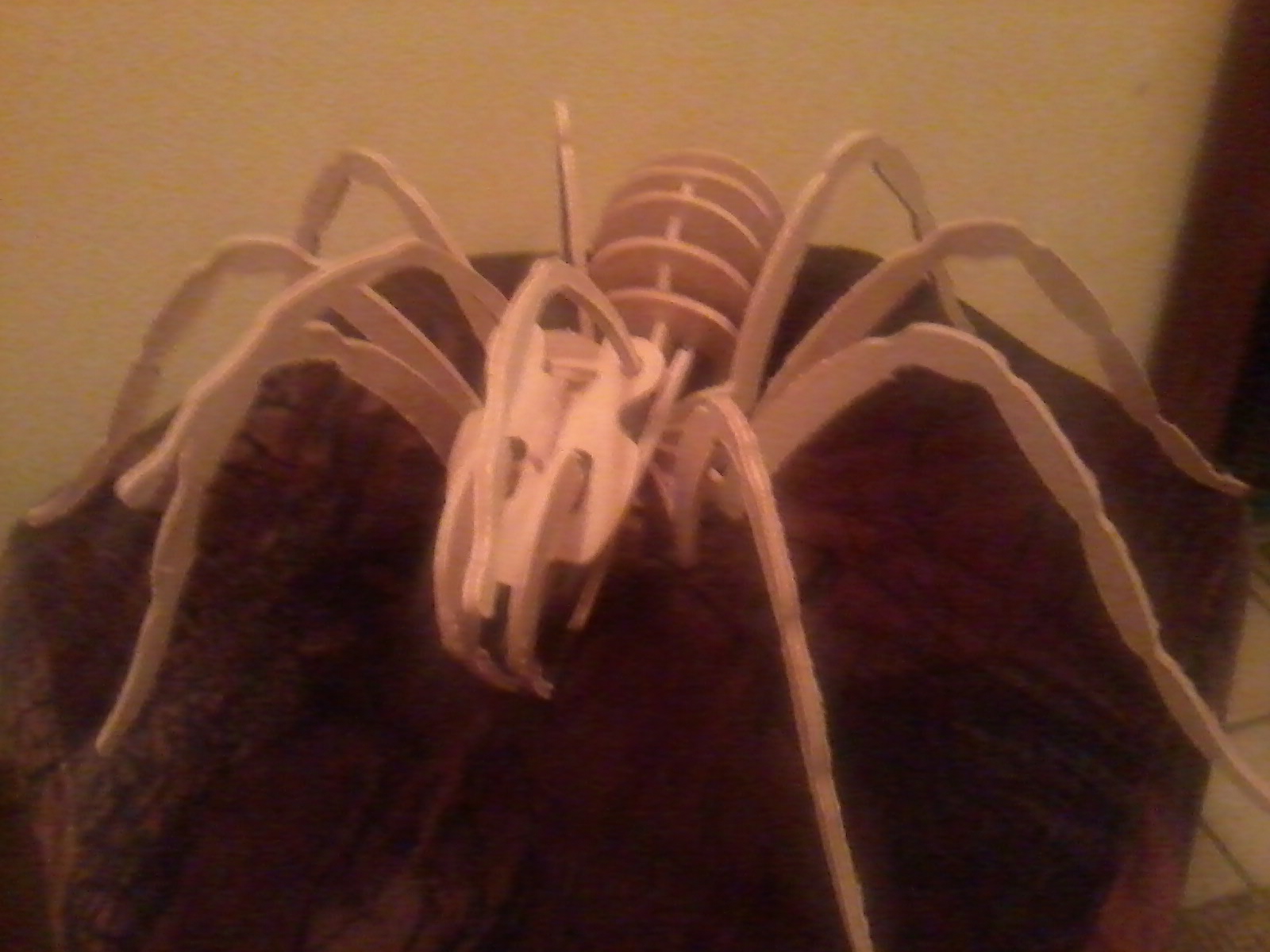

tak už vše maká jak má a tady je první výtvor

Ale fuj. Brrrrr. Vono to vypadá fakt jako pavouk. :D

No moc pěkný až k vystrašení být černý :D :P

JJ načernit, místo očí blejskavý korálky, pověsit na gumičku někam nad dveře a o zábavu by bylo postaráno :lol:

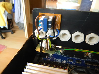

ještě jedna prozba mohl by mě někdo poradit jak zapojit odrušovací filtr vubec nevím kam ho umístit je to tento http://www.cncshop.cz/odrusovaci-filtr- ... -qlt-fyc10" onclick="window.open(this.href);return false; dík moc elektrika je pro mě peklo radši udělám 100x mechaniku než jednou elektriku

danodpp
Příspěvky: 316
Bydliště: Poprad
9. 3. 2013, 5:45
ahoj, tak vzdy ak sa da tak odpajame (ci uz vypinacom alebo rele) "zivy" vodic - cize fazu
a k tomu filtru, mas tam schemu - 1 a 2 je vstup, 3 a 4 je vystup
napr. 1-vstup fáza = 3-vystup fáza
2-vstup nulak = 4-vystup nulak
na krabicke je uzemnenie
pavlaxy
Příspěvky: 1885
9. 3. 2013, 5:53
No filtry se umísťují co nejblíže u zdroje rušení ..
Záleží také na úhlu pohledu ,zda odrušuješ stroj vůči sousedově televizi nebo třeba vřeteno vůči elektoronice stroje to bych asi tedy filtr dala na přívod do stroje nebo do krabice kde máš připojené vřeteno na svorkovnici..
Odrušování je docela někdy hodně práce ,přeji zdar :D :P

pavlaxy píše:No filtry se umísťují co nejblíže u zdroje rušení ..
takže nejlepší asi bude to dát ke vstupu do zroje aby netrpěla elektronika když běží vřeteno
Patres.I
Příspěvky: 289
Registrován: 20. 1. 2012, 6:00
9. 3. 2013, 9:13
Ahoj ,ja som dnes "nainštaloval " odrušovací filter ,z PC zdroja -takto to mam ja .
Rušilo mi to riadiacu jednotku pri zapínaní a vypínani relátka ,filter to vyriešiel ,musím podakovať tuna majstrom z fóra ktorý mi radia vo všetkom a za to velké DÍK :)
