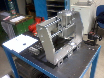

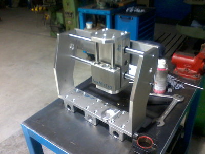

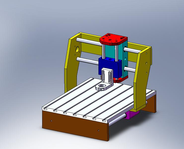

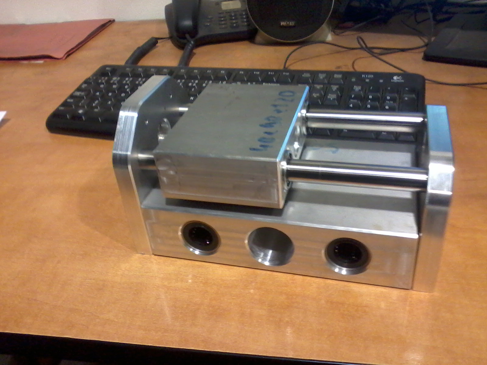

zdravím všechny nadšence tady přidávám svůj první prototyp celé to bude vyrobené s hliníku a vřeteno je od DWT 800w a 6mm kleština zatím nevím jaké použiju motory ale v plánu jsou 1.01Nm a nebo 1.89Nm s cncinshop.cz jinak osa Z je uložená na 16mm tyčích a 12x3 trapezák a osy x,y jsou na 20mm a 16x4 trapezák stůl má rozměr 400x500 a pojezdy jsou 300x350x80 mašinka už je ve výrobě tak budu postupně přidávat fotky jak pokračuju

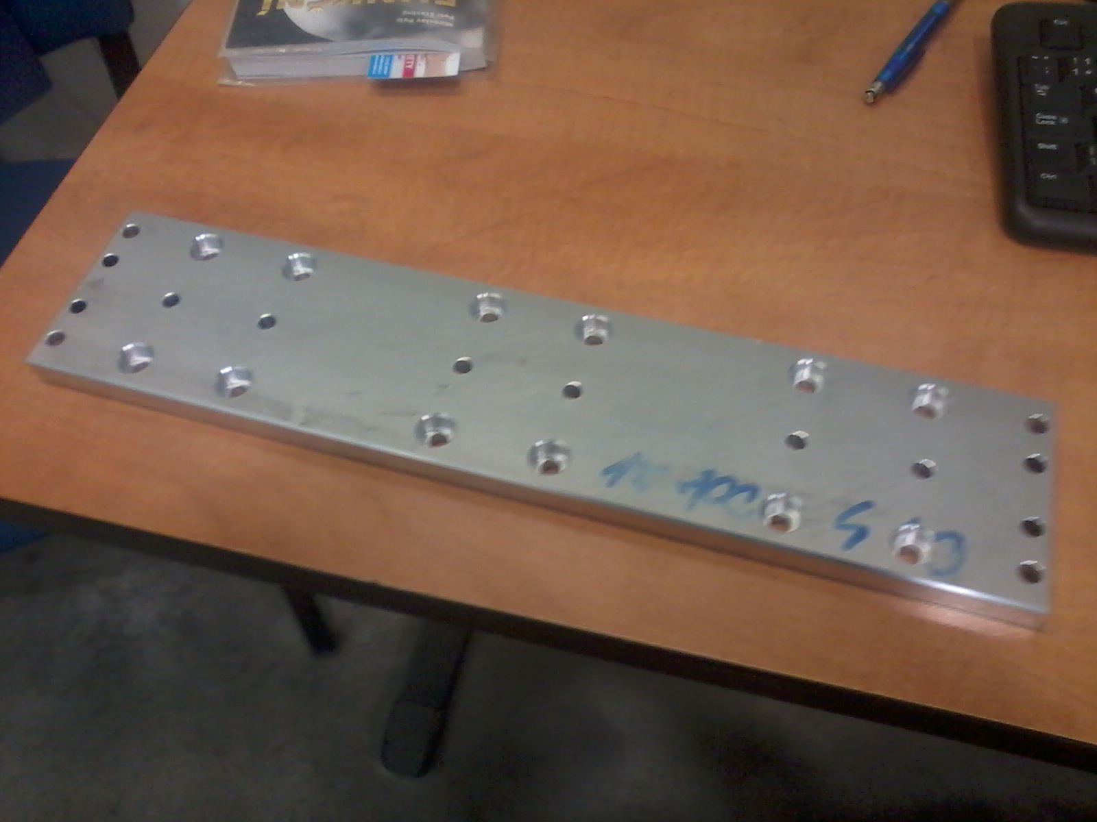

tak první díly hotovy

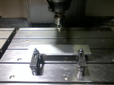

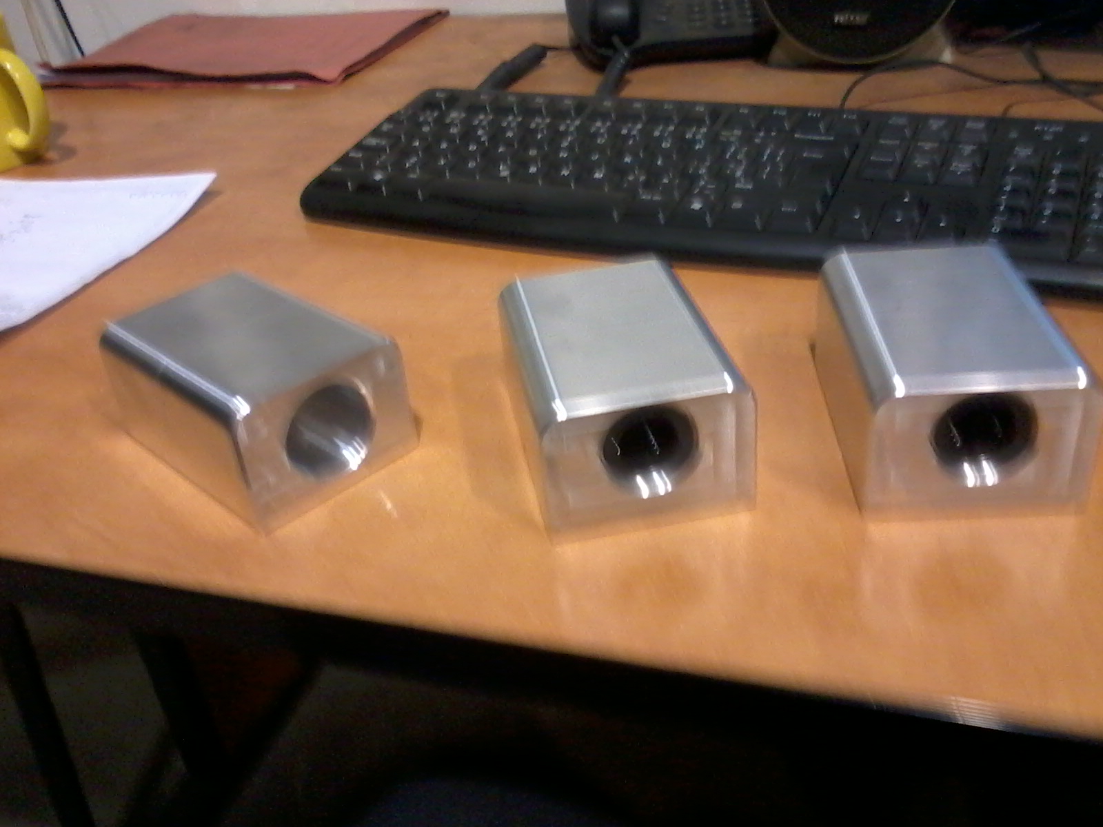

Hezky opracované díly, to děláš sám nebo si to necháváš někde dělat.
Luban
Příspěvky: 111
Registrován: 24. 12. 2012, 11:08
Příspěvek 26. 1. 2013, 6:24
jsem moc rád že se to líbí je to všechno moje práce mám práci jako koníčka

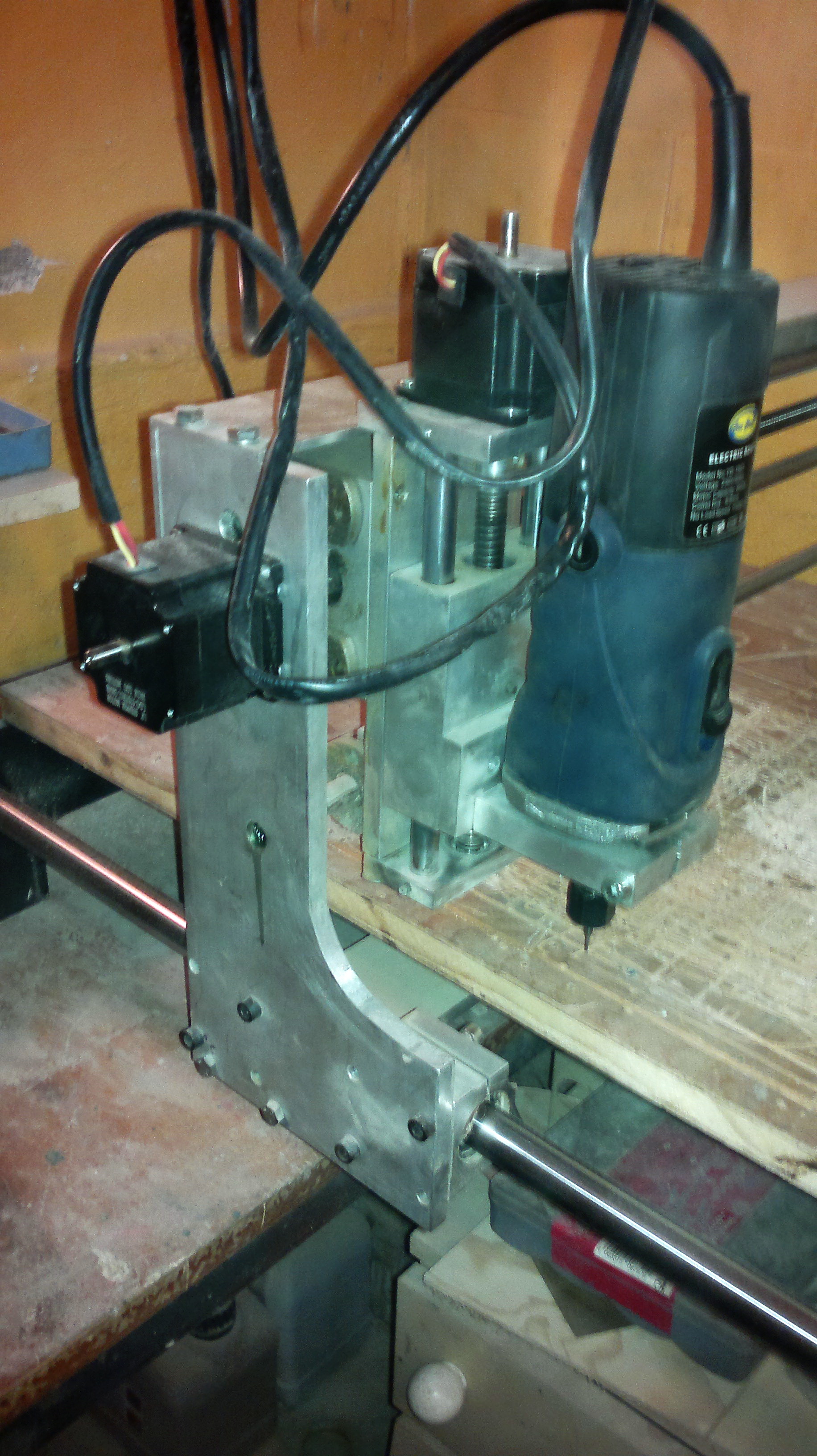

taky se přidám...
pěkná práce, já raději koupil jetou a těď se peru s třetí osou... držím palce...

dík snad to bude hotové tak do 14ti dnu už se na to moc těším sice mám jedno velký v práci ale jsem zvědavej co vzládne tenhle prcek furt dumám nad motorama kolik Nm by tam stačilo?

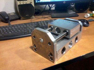

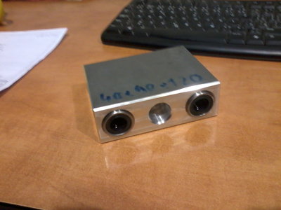

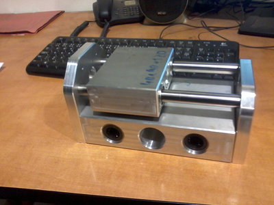

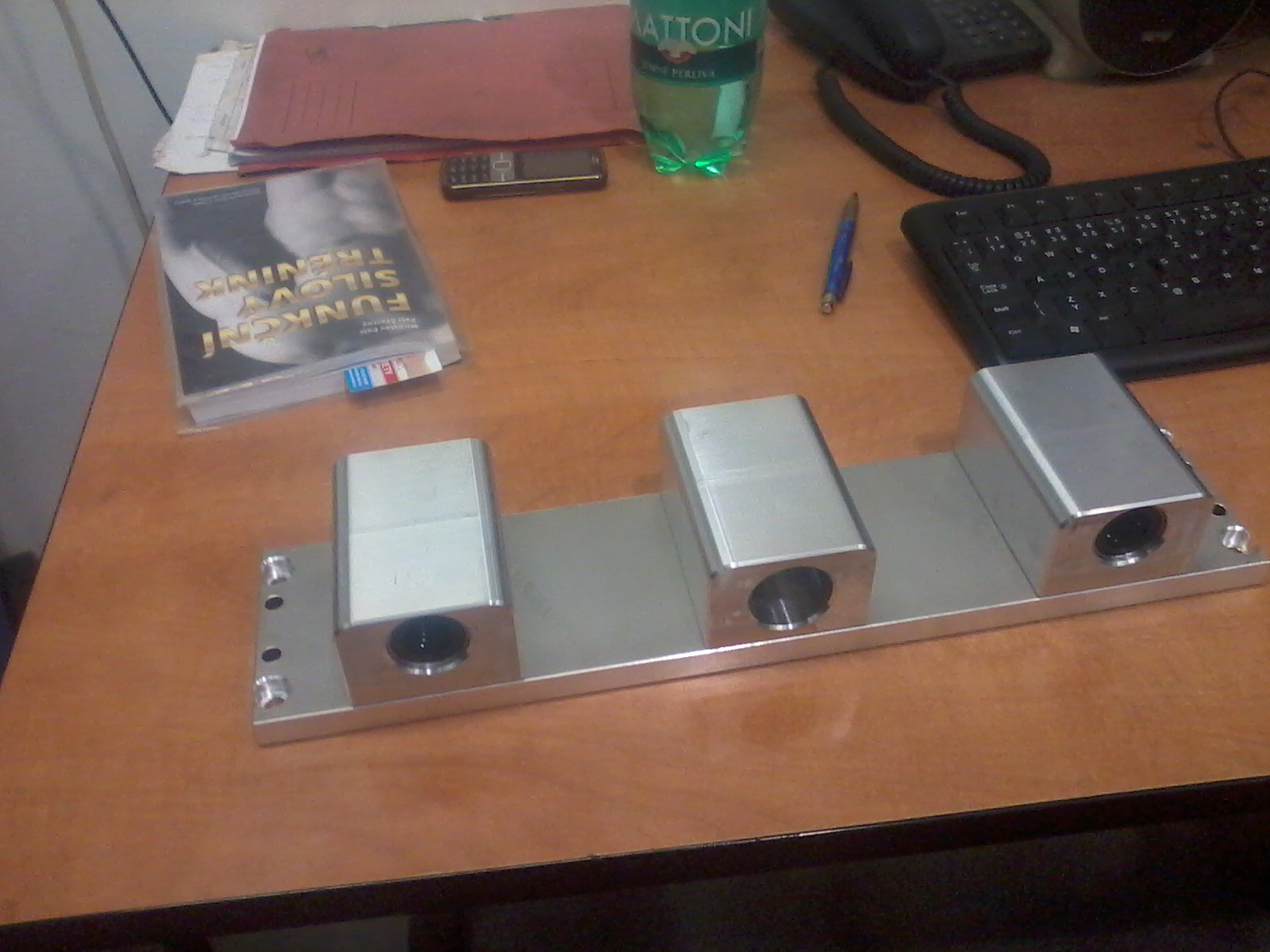

tak zas něco hotovo

To bude na ose X chodit jenom v jednom ložisku ?

Přidám se k Zamimu určitě to bude málo to jedno ložisko na Xku.Mámtam dvě ložiska, ale ty tyče stejně nedrží.Na měkký materiál jako plast, nebo překližku , či laminátový desky to stačí, nejde mi zase velkou přesnost, nemůžu však jezdit moc velkou rychostí, jinak motor ztratí krok.Pokud nepožaduješ přesnost a rychlost, může být, na hliník to ujede a i na slabý plech.To, ale není můj požadavek na stroj, proto jsem s tím co mám spokojený.

zdravim osa x je uložená na dvou ložiskách a v delce tyč 490mm a v pruměru 20mm to nemuže nic dělat ale uvidím až to zkusím. Jinak Baxi taky moc pěkná konstrukce prosím tě jak silné máš krokáče

Luban píše:zdravim osa x je uložená na dvou ložiskách a v delce tyč 490mm a v pruměru 20mm to nemuže nic dělat ale uvidím až to zkusím. Jinak Baxi taky moc pěkná konstrukce prosím tě jak silné máš krokáče
Jasně, myslel jsem na jednom ložisku na jedné straně. Není to obvyklá konstrukce. Ale to je tvoje volba.

Já myslím, že to jsou dvě ložiska (alá LM20UU) těsně za sebou na každé straně..?
Jinak, vypadá to hezky a klobou dolu, jak pěkně ti to odsejpá, si šikovnej. Matky na trapézáky plánuješ jaký?
