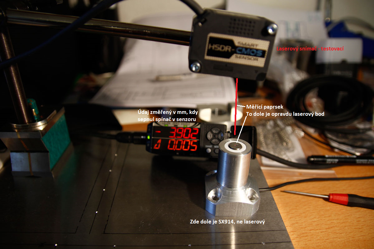

RaS píše:chyba pod 2mikrony - to bys mohl konkurovat Mitutoyu a podobným firmám :D by mě zajímalo jak jsi to měřil..
Celkem snadno :)
Laserový senzor s rozlišením 1um.
Na vstup Trig senzoru jsem dal výstup ze senzoru Z a nastavil měření posledního bodu s funkci HOLD.
Laser měří povrch válečku a šroubováčkem jej zatlačím a pomalu zdvihnu. Vždy když senzor vypne, laser zaznamená vzdálenost.
Ta přesnost tam +/- bude, stejný princip požívají profi senzory a udává ji hlavně snímač.
Zásadní rozdíl je v konstrukci, tam jsem od profíků vzdálen na světelné roky. Jak životností, tak odolností proti znečištění.

Cjuz
Příspěvky: 2470
Bydliště: Předklášteří
4. 10. 2014, 10:06
origosch píše:
Prdlajs laser, je to infračervená ledka.
http://www.ia.omron.com/product/item/ee ... index.html" onclick="window.open(this.href);return false;
Max 0,025 mm :wink:
Pánové, nejdříve se podívejte pořádně o čem mluvíte. :)
Testovací senzor je ZX2-LD50, a je opravdu laserový.
Snímací senzor je EE-SX914-R a ta vyčtená hodnota 0,025mm je rozlišení dvou bodů když by se snímalo okénko, nebo pásek (jinak zaregistruje to nejmenší otvor 0,025mm široký). To nemá s přesností spínání nic společného.
Tak jinak je to chyba spínacího místa uvnitř senzoru, při zasouvání stínítka do něj (výrobní tolerance) :)
Přesnost pozicování tohoto senzoru je +/-2um, tedy opakovatelnost při zaclonění nebo odclonění (v manuálu snadno dohledatelné)

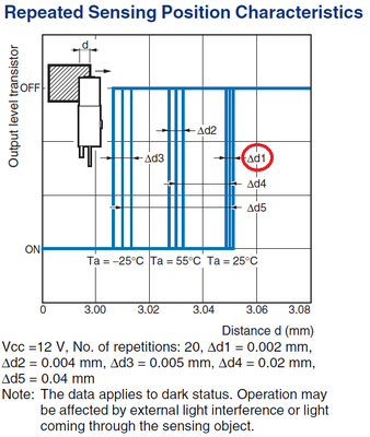

Příspěvky: 9536
4. 10. 2014, 10:11
Nebude se bod, kdy se tranzistor překlopí, měnit s teplotou?
Btw. neměli by u těch 0.025mm psát spíš min. než max.?
origosch
Příspěvky: 1286
Bydliště: Kladno
4. 10. 2014, 10:21
Pokud mohu, tak až bude druhý hotový, tak bych požádal taky na testování.
Cjuz
Příspěvky: 2470
4. 10. 2014, 10:24
Tak opakovatelnost snímacího senzoru zde.
Využívám jen jednu pozici, ale pod stovku by to být mělo.
