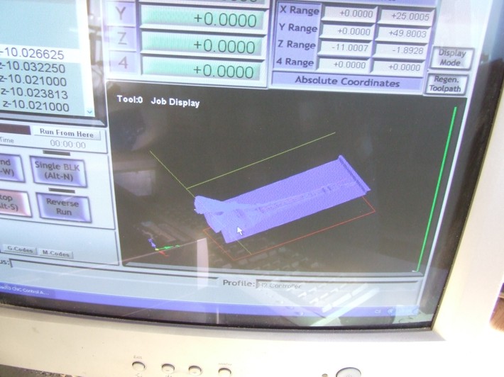

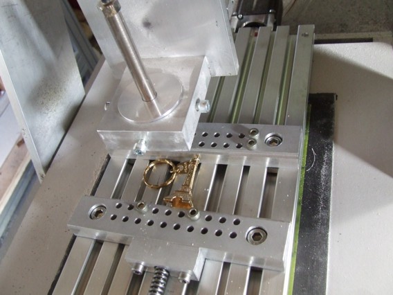

3. 5. 2010, 7:37
Otestovali sme novú sondu. Dá sa to zobraziť v Machu.
Importovať do Art Camu a premeniť na plochu.
Ale chcel by som to urobiť v nejakom Free programe
Napríklad soft Machcloud je schopný urobiť plochu s bodov a uložiť .stl. ale nejde tam naimportovať te výstupný formát z Mach digitalizéra.
Neskúšal to niekto ?
