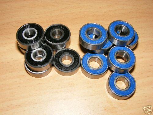

Asi je pozde na info :D ale zjistil sem ze loziska v motoru nejsou obe stejna ... pribalena ale byly stejna tak du zitra koupit jine (snad ten rozmer bude nejakej beznej :D )

naozaj su tam 2 rozne loziska...
na tej fotke v inzerate su 2 loziska roznych farieb- dost mozne, ze niekto ma dost jednych a iny dost druhych...
ja mam modre a sedia s tymi, co su blizsie k spojke
aj na pohlad maju tie cierne loziska mensi vnutorny priemer-co by sedelo
