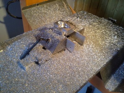

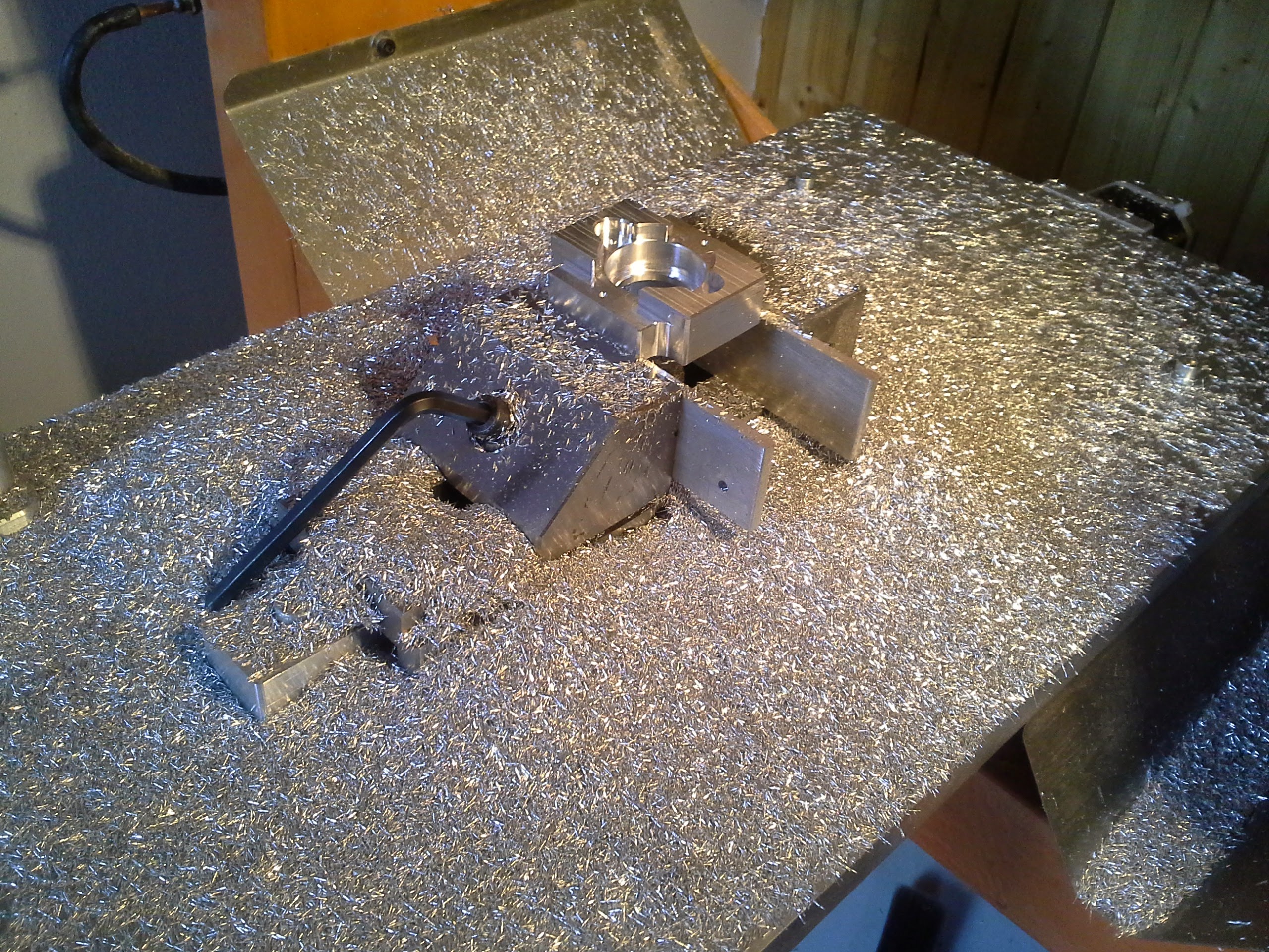

Ty cancoury :D to je fólie na potisk v laserové tiskárně .
No a na uchycení svěráku mám takové spešl kostky a M8 šroub .
Jinak svěráček naprostá spokojenost .

Paráda :-) Ten svěrák máš z cnshopu ? je to tenhle ? QKGA 73 ( rozevření čelistí 100mm ) nebo máš už ten QKGA 100 ( čel.roz. 125 ) ??? A když upínáš cokoliv tak tam dáváš ty hliníkové plíšky?
QKGA
edit: jo a ty vůbec nechladíš při obrábění jen přes tu trubičku vzduchem ?

Svěrák mám z cncshopu QKGA 73 . Ty podložky je tak 4mm dural přerovnaný přímo v tom svěráku . Většinou upínám jen za spodní 3mm .
Chlazení mám vzduch + líh a používám tady to http://www.ebay.com/itm/cooling-water-p ... 43d38dae23
Jenom jsem to zapojil přes elekroventily + regulaci průtoku aby to šlo nastavit podle potřeby . Ovládám to přímo z linuxcnc .
Jinak jsem nakoupil automatový dural 2007 a naprostá pohoda to se nedá s 6203 srovnat .
Jde teda i ten 6203 ale opravdu nejlíp tak jen jednobřitkama jinak se to zalepuje . Na to by bylo potřeba emulzi .

Pokud budeš frézovat 2007 tak ta voda snad ani není třeba .
Plexi jsem lepil nějakým obyč vteřiňákem . Jenom si musíš odzkoušet jestli po vytvrzení zůstane čirý . Já jsem kopil cosi za 25 kc a funguje super .
A tu folii jsem nalepil na nějakou oboustranku z papírnictví a drží to jako prase :)

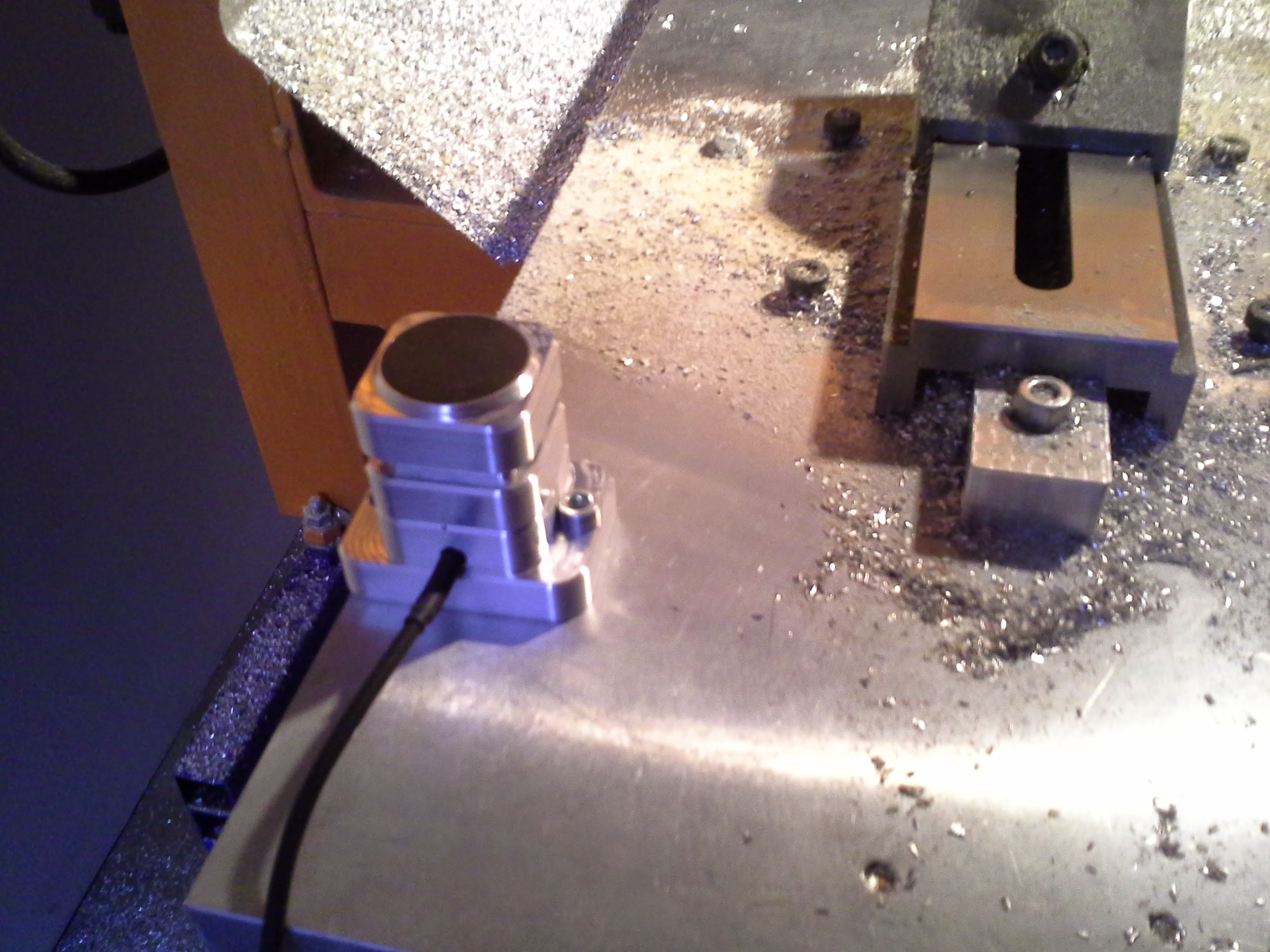

13. 5. 2015, 9:04

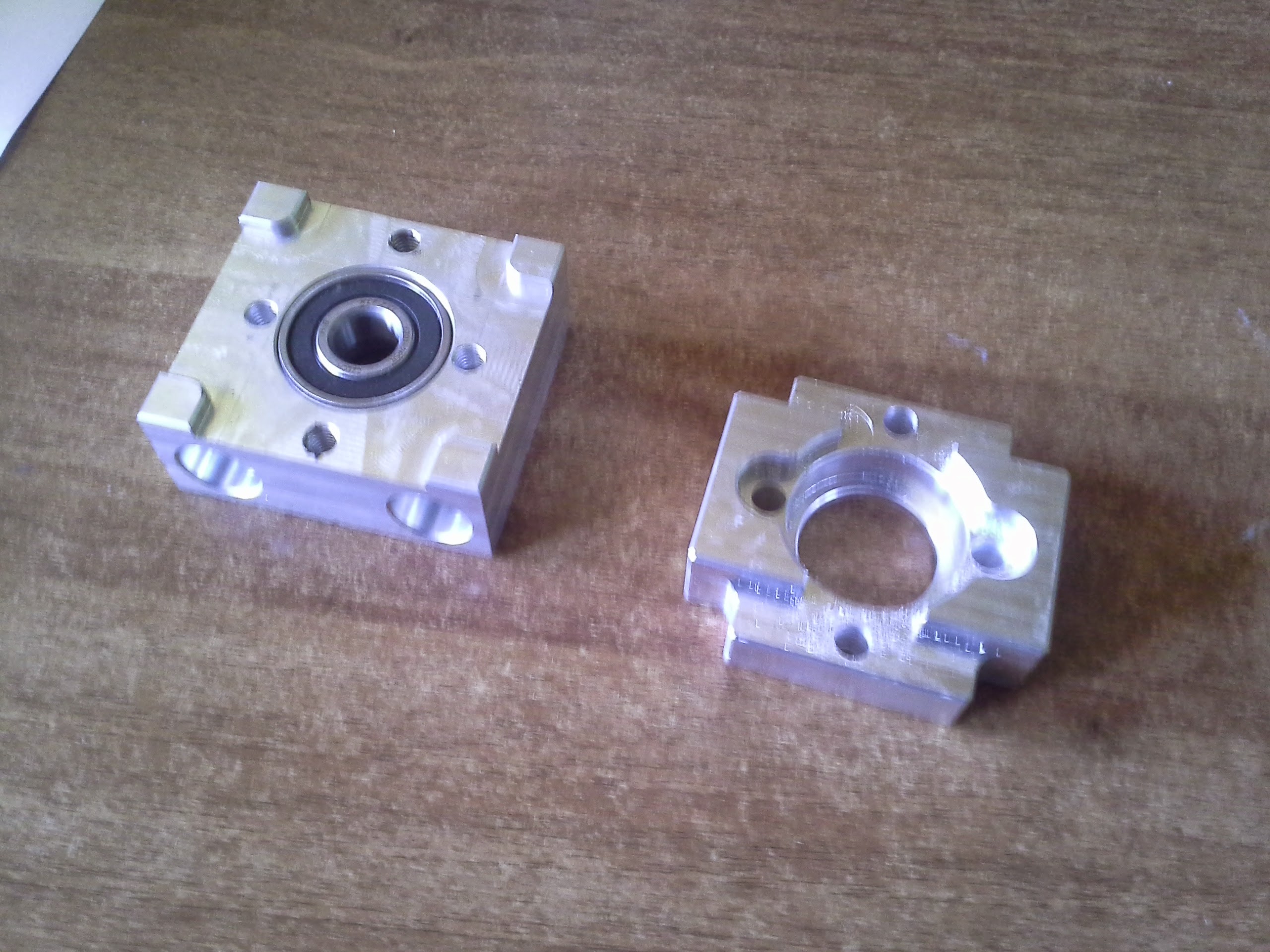

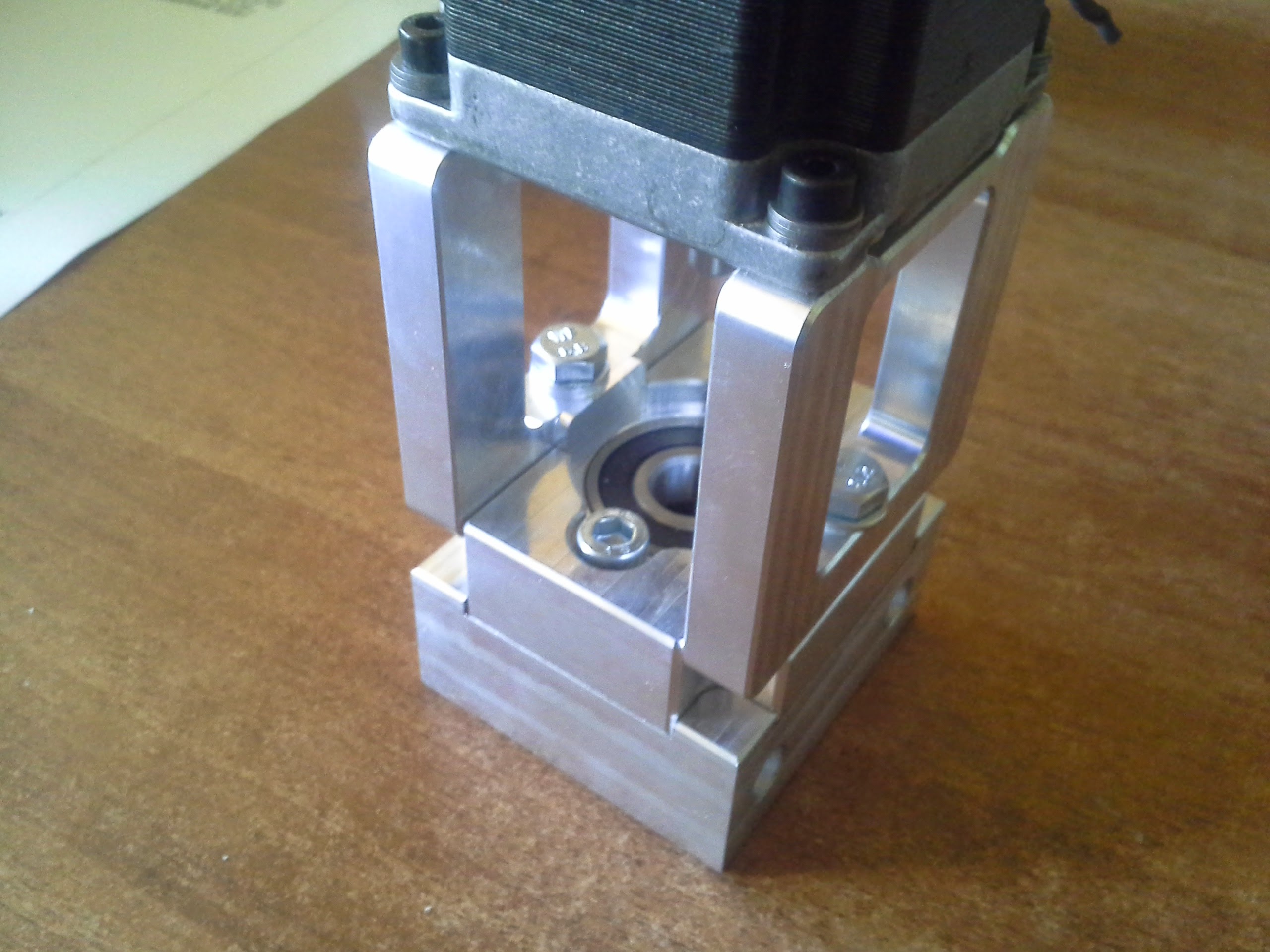

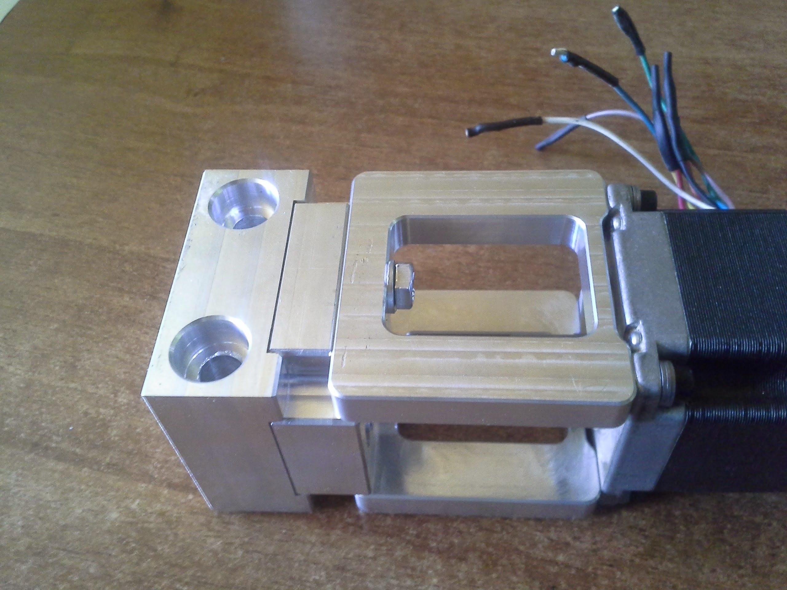

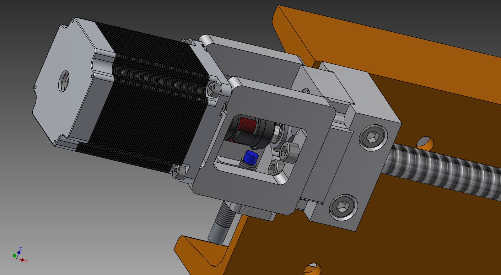

Konečně jsem se dostal k předělání některých dílů .
Jako první domek uložení šroubu na X ose .
Materiál dural 2007
Chci tam přidat i snímač pro přesnější houmování .
Udělal jsem i dvě kratičká videa jak to šudlám :D
https://youtu.be/yo0aG7Nxhxs
https://youtu.be/7rY78QnI4lg
Ještě dodělat držák snímače a šup s tím na mašinku :wink:
