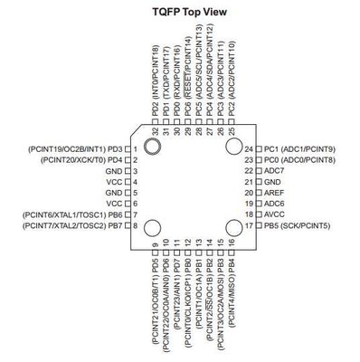

Tak zas dělám takovou blbost s arduinem mini ,atmega 328 , v dokumentaci se píše že analogovévstupy lze použít i jako digitální výstupy , což jde , ale až na pin A6 a A7
dají se i tyto piny ukecat k funkci dig out nebo ne ?

packa píše:Tak zas dělám takovou blbost s arduinem mini ,atmega 328 , v dokumentaci se píše že analogovévstupy lze použít i jako digitální výstupy , což jde , ale až na pin A6 a A7
Ne.
Tyhle piny mají jedinou funkci - analog in. Na DIP verzi procesoru ani nejsou.
Viz obrázek z datasheetu.

Ahoj
jo dík už jsem taky kouknul .
tak budu muset místo nich použít piny 0,1
