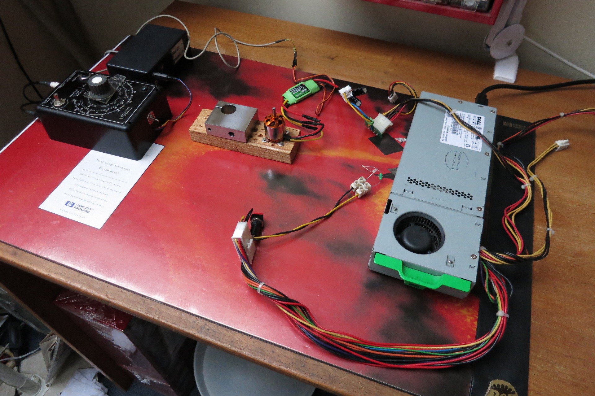

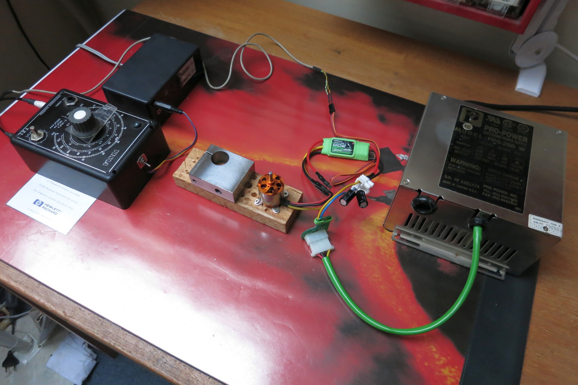

Tak už si trochu hraju, zatím s Turnigy D2836/8 1100KV outrunnerem a Turnigy Multistar 30A regulátorem na 12V z PC zdroje.
http://youtu.be/wo61AkMGa8g" onclick="window.open(this.href);return false;
Nemám tu žádný moderní výkonný zdroje (ještě se chystám do sklepa), Dell ATX s 12A@12V to shodí spolehlivě i při minimálních točkách (dokud jsem na výstup nedal ty dva kondíky, shodil to už beep přes motor :roll:), starej AT zdroj s 8A@12V se drží o poznání líp, ale taky na něj rychle dojde (při prudší akceleraci/brždění). Jsou to sice slabý zdroje, ale ten motor je taky slabší, než ve finále plánuju, takže já bych touto cestou nešel (pokud mě nějaký kousek ze sklepa nedonutí změnit názor).
Páru to docela má, přemejšlim, jestli by stála za pokus jednoduchá zpětná vazba senzor otáček => řízení otáček.
Kravál to dělá dost protivnej, pevně doufám, že inrunner bude snesitelnější (nepříjemný zvuk komutátorovýho motorku je ne-li hlavní z důvodů, proč jsem to původně celý rozjel :roll:).
T.

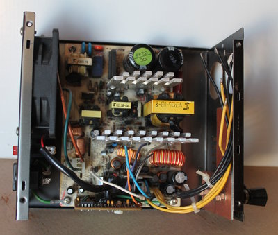

Ahoj ,ten zdroj máš nějak upravený ? protože snímá jak 5v větev tak12v větev , a když tu 5v větev nezatížíš tak z něj moc nedostaneš . třeba tady : http://www.utaes.g6.cz/Zdroj%20PC/Zdroj%20PC.htm" onclick="window.open(this.href);return false;

packa píše:Ahoj ,ten zdroj máš nějak upravený ? protože snímá jak 5v větev tak12v větev , a když tu 5v větev nezatížíš tak z něj moc nedostaneš . třeba tady : http://www.utaes.g6.cz/Zdroj%20PC/Zdroj%20PC.htm" onclick="window.open(this.href);return false;
Aha, no jo, čoveče! Dell na 5V výstupu nemá žádnou zátěž (tady je 100R), dal jsem tam 47R a chová se to úplně jinak, zatim jsem to neshodil, pěkný! Dík :)
EDIT: Starej AT to samý, pěkné pěkné..

Příspěvky: 7161
10. 2. 2016, 7:22
Já takhle používám několik zdrojů a po úpravě se z nich dá tahat i něco málo přez 30v , a krásně sedají regulovat . i nastavit ochrana

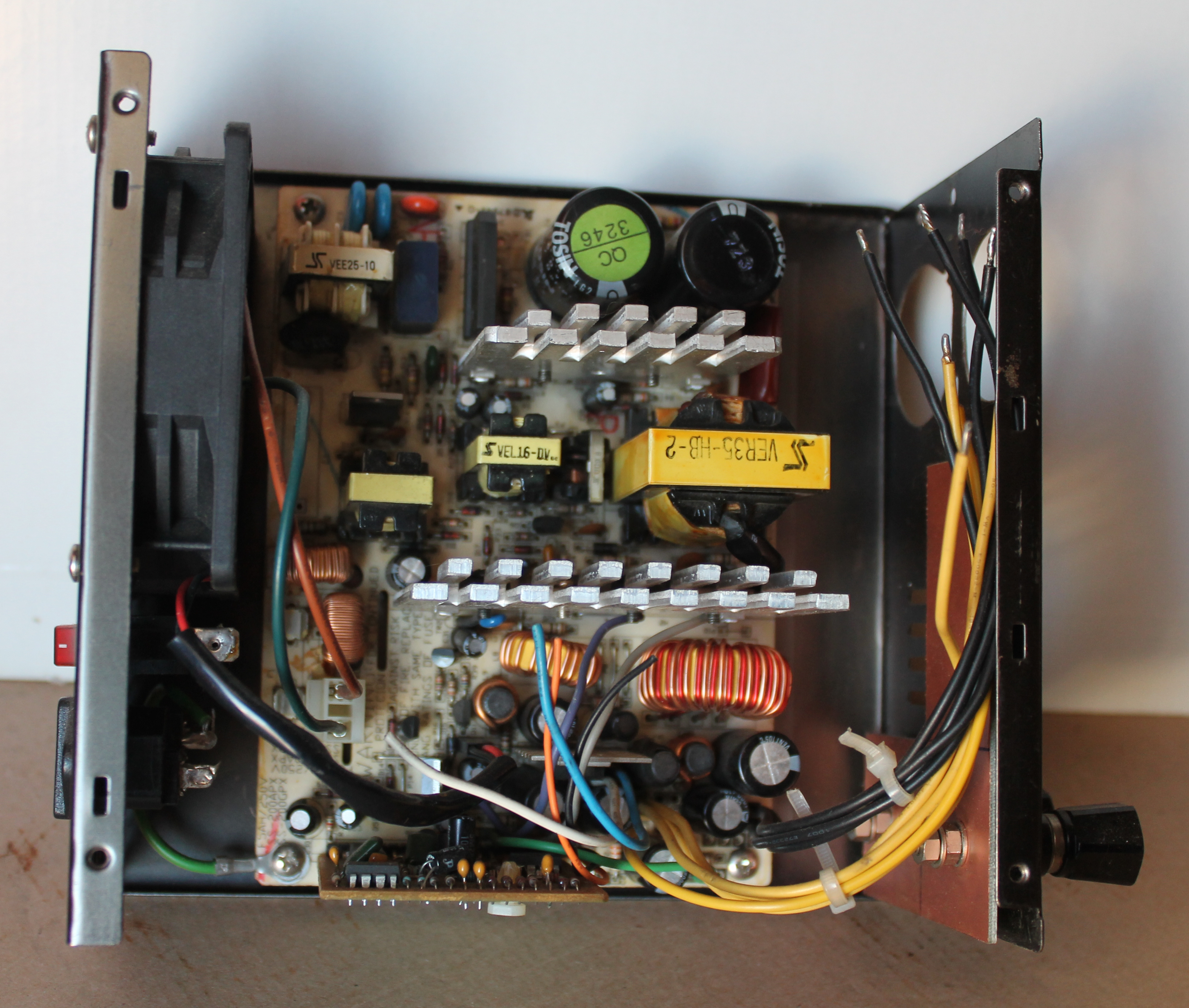

pavlaxy
Příspěvky: 1885
10. 2. 2016, 7:45
Tak sem prosím dej nějaké úpravy jak je děláš ty ...
Mám také rozestavěvý ten zdroj co máš odkaz ...

10. 2. 2016, 8:18
Přesně jako píše packa.
Pokud to budeš provozovat z toho PC zdroje, tak to případně uprav ještě víc. Vyhoď přepěťovou pojistku (při brždění motor generuje slušnou energii) a nadproudovou pojistku (nebo ji zpomal, případně nastav výš).
Není špatné ten zdroj zatížit nějakou odporovou zátěží, třeba nějakou žárovkou. Aby se měl kde utopit přebytek energie, vznilý při brždění.
Jde o to, že ty regulátory jsou vyráběné cenově "na krev", takže tam jsou použité kondenzátory jen na minimální nezbytné napětí. A když to napájíš ze zdroje, který neumí pohltit generovanou energii, tak logicky napětí stoupne a kondíky se rozloučí za příslušných pyroefektů. Už jsem to zažil na vlastní oči (a bohužel taky na vlastním regulátoru).
Je dobré, že ten Tvůj je na 4 LiPolky, a provozuješ to na 12V. Takže máš slušnou rezervu.
Ještě je otázka, jaké kondíky jsou na výstupu toho Tvého PC zdroje (raději nahlídni).
EDIT: Teď jsem si teprve všiml, že už tady kolem toho šla debata (měl jsem okno už dost dlouho otevřené).
EDIT2: Pokud ty další hladiny nepotřebuješ, tak je nemusíš zatěžovat, ale odpoj od nich feedback. Obecně je PC zdroj plný ochran, ale Ty (kromě případné nadproudové na hladině 12V) žádné nepotřebuješ.
