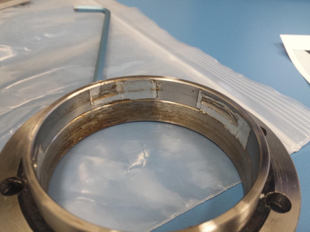

O těchhle dospěláckých upínačích vím prd, ale jaký je nějaký zásadní rozdíl v upínači ISO30 a BT30?
Protože třeba číňan prodává ATC vřeteno za 600-700 doláčů, ale je to BT30.

v podstatě žádnej zásadní rozdíl v těch upínačích není... kužel jako takovej je uplně stejnej, liší se jen velikost kamenu a drážka pro vidličku ATC zásbníku.. za jistých okolností jsou oba typy záměnné a to jestli zvolíš BT nebo SK je jen o tvém rozhodnutí.. pak už jen koupíš odpovídající nástroje.. pokud budeš kupovat nové ať už čínu nebo něco jiného jsou ceny obou typů v podstat stejné, pokud budeš kupovat starší tak je asi o něco větší v našich končinách s SK.. ale ta 30ka zas tak obvyklá není, takže ani starší kusy nejsou moc k vidění

Ono to nie je tak úplne pravda. BT kužel je o 0,6mm dlhší (48,4mm) oproti SK30 (47,8mm), čo môže spôsobiť problém pri ATC upínaní, nakoľko upínacia sila je daná pohybom (dráhou) tanierových pružín. Ďalšie rozdiely sú - priemer príruby pre vidličku zásobníku (BT 46mm, SK 60mm), tvar drážky pre vidličku aj kamene. Teoreticky ide použiť SK kužeľ do BT vretena, ak podložíte vťahovací čap o spomínaných 0,6mm a použijete rozličné vidličky. Myslím že pri cenách 37€ za nový upínač nemá cenu vyberať vreteno podľa dostupnosti bazárových a kúpiť podľa vretena. :)

no ono 37E není zase zas tak málo pro nějakého hobíka .. vem si ,že abys pracoval efektivně potřebuješ jich alespoň 20 (10 je asi úplné minimum- ale o tom nemá smysl diskutovat) a pak se občas najde nabídka, že někdo prodá 30 upínačů starších kvalitních třeba za 10000,- to už je rozumnej argument k výběru vřetene.. a těch tvejch 37E je asi za nějaký základní typ.. když chceš delší tak to skáče..

Jasné, pokiaľ je takáto ponuka nie je čo riešiť. :) Chcel som iba poukázať že nejaké rozdiely tam sú a pre pohodlné používanie by mohli prekážať.
Vychádzam ale zo svojej skúsenosti, kedy som pri výrobe vretena riešil výber kužeľa BT30 vs. SK30, a dospel som k názoru že BT je o niečo málo univerzálnejšie (upneš aj SK, opačne nie). Nakoľko 30tkový kužeľ je bazárovo naozaj skoro nedostupný, nebral som to ako faktor. Ďalšia vec je že niektorí predajcovia pýtajú za použité upínače (klieštinové) v neznámom stave ~25€ a to už si radšej priplatím a mám nový.
Doplním že 37€ som uvádzal za držiak Kemmler BT30 ER25, weldony a trne na nástrčné frézy vychádzajú podobne. Predĺžené/dovyvážené/špeciality sa samozrejme už pohybujú v iných sférach.

Aj keď sme trochu OT, napadlo ma ešte doplniť k čínskym BT30 ATC vretenám z aliexpressu a podobných zdrojov. Cena je lákavá, no a aj napriek tomu že všetci máme predstavu o kvalite čínskych výrobkov a očakávame lowcost ložiská, dokážu prekvapiť aj otrasným dielenským spracovaním. :) Nižšie posielam obrázok labyrintového tesnenia o ktoré sa zároveň opierajú ložiská. Nesprávny rozmer "zachránili" nalepením hliníkovej pásky. Použitie hliníku na niektoré ďalšie diely o ktoré sa opierajú ložiská asi rovnako nebude najvhodnejšie.
Bližšie info - http://www.cnczone.com/forums/vertical- ... le-15.html" onclick="window.open(this.href);return false;, príspevok #11.
