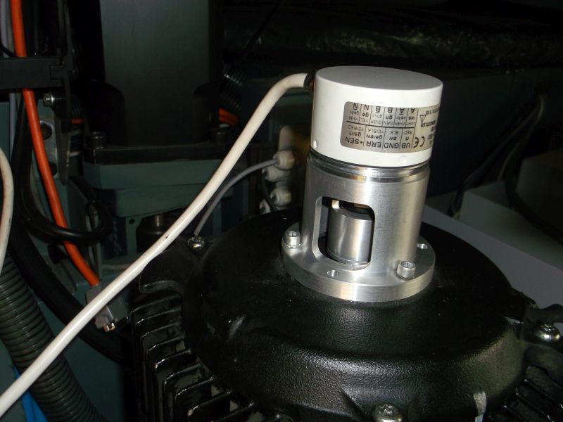

Hlásim drobný pokrok, enkodér vretena je namontovaný. Teraz ostáva dopojiť kábliky do MESY a potom demontáž upínania.

Podarilo sa mi dopojiť káble do enkodéru. Teraz potrebujem dopísať HAL.
Zatiaľ som našiel toto:
http://linuxcnc.org/docs/html/examples/ ... footnote_1 bod.6.1
Ďalej potrebujem dopísať aj zastavenie v požadovanej pozícii. K tomuto nemám zatiaľ žiadny ťahák. poraďte prosím.
Používam Mesa 5i25+7i76
sú názvy vstupov takto?
# connect the HAL encoder inputs to the real encoder.
net spindle-phase-a encoder.3.phase-A <= hm2_5i25.0.encoder.00.in-A (alebo ENCA)?
net spindle-phase-b encoder.3.phase-B hm2_5i25.0.encoder.00.in-B
net spindle-index encoder.3.phase-Z <= hm2_5i25.0.encoder.00.in-IDX

enc by meli byt pomocne encodery na vstupnich IO
tj. encoder je spravne
to co ted chces na to zastaveni se jmenuje spindle orientation

takže vstupy by mohli byť takto?

jej
ted jsem to napsal blbe
myslel jsem ze se ptas na neco jineho
v halu nepotrebujes softwarovou komponentu encoder
tu nahrazuje hardwarove mesa
pak se to nastavuje nejak v tomto duchu:
setp hm2_5i25.0.encoder.00.counter-mode 1
#setp hm2_5i25.0.encoder.00.filter 1
setp hm2_5i25.0.encoder.00.index-invert 0
setp hm2_5i25.0.encoder.00.index-mask 0
setp hm2_5i25.0.encoder.00.index-mask-invert 0
setp hm2_5i25.0.encoder.00.scale [SPINDLE_9]ENCODER_SCALE
net spindle-revs <= hm2_5i25.0.encoder.00.position => motion.spindle-revs
net spindle-vel-fb-rps <= hm2_5i25.0.encoder.00.velocity => motion.spindle-speed-in
net spindle-index-enable <=> hm2_5i25.0.encoder.00.index-enable <=> motion.spindle-index-enable

ok, toto by mohlo zobraziť reálne otáčky vretena na monitore.
teoreticky by mohla mašina počkať na rozbeh vretena.
Stačí to na závitovanie?

toto by melo stacit na zavity
na rozebeh budes potrebovat porovnavat rychlost vretena s programovanou +- povolena odchylka

Nalinkoval som HAL.
Enkodér ide, cez HalMeter vidím, ako sa mení hodnota hm2_5i25.0.encoder.00.count keď sa motor točí.
Nedarí sa mi napojiť signáli z enkodéru ďalej do systému.
Spindle speed mi ukazuje hodnotu hm2_5i25.2.7i76.0.0.spinout (požadované otáčky, nie skutočné)

Jestli si dobre pamatuju
....encoder.00.count
Ma i podobnou sousedni promennou s rychlosti
To je to velocity
Tam by meli byt otacky za sekundu
Paklize teda mas spravne nastavenou promennou scale

Scale som už nastavil dobre.
hm2_5i25.0.encoder.00.velocity (myslím, že takto sa to volá) mi ukazuje skutočné otáčky. Aj nezávisle na riadiacom systéme, keď ovládam priamo menič.
túto hodnotu musím nejako vrátiť do systému, aby mi ju vedel zobraziť a to sa mi zatiaľ nedarí.

Vsak to mas o par radku vyse

Tak teraz to vyzerá, že treba len nastaviť, aby GladeVCP zobrazil skutočné otáčky. Cez víkend sa s tým skúsim pohrať.

Asi si pro to rozhrani beres otacky ze spatneho mista
Me to ukazuje programovane i skutecne
