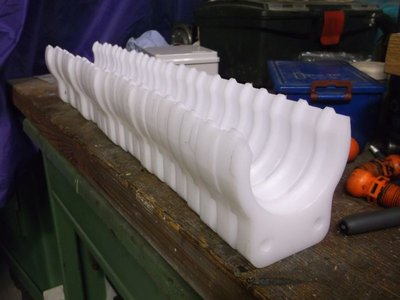

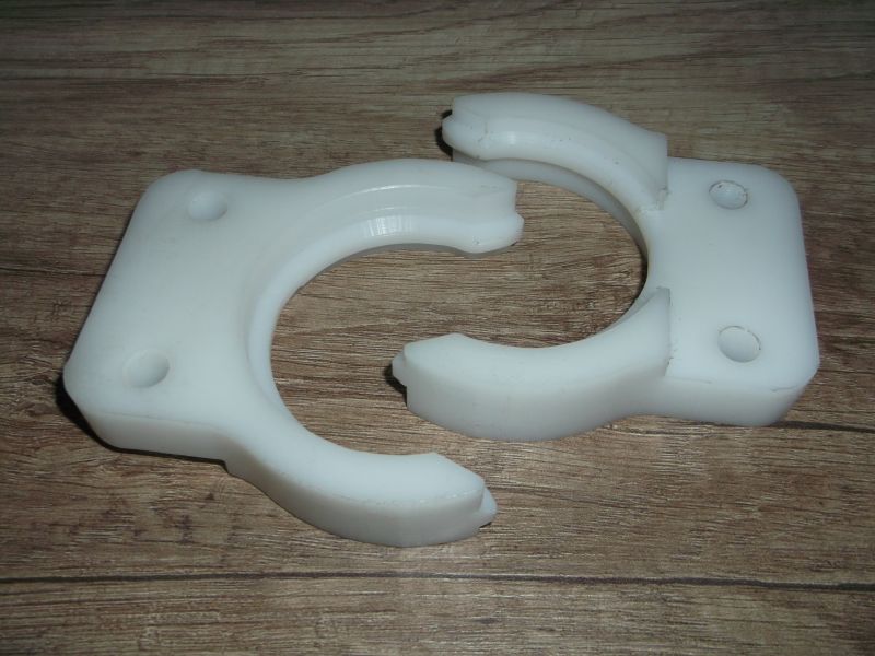

Po dlhšom čase som sa opäť dostal ku frézke.
Dnes si vyrobila držiaky nástrojov do ATC.
Príprava výroby bola s prestávkami asi mesiac. Najviac som bojoval s CAM-om, ešte musím nabehať veľa hodín, aby som vedel programovať.
Tiež som musel vyriešiť upínanie a nástroje. Celé je to spravené na jedno upnutie s dvomi nástrojmi. Čas výroby cca 15 min.

Dnes som dorobil celú sériu na zásobník. Ak by sa niekomu hodili takéto držiaky, ozvite sa kým to mám upnuté na stole.

hoj, držáky pěkné, co to je ? SK40 ? kde máš plošku na kámen ? je to ze silonu?
