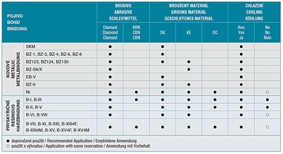

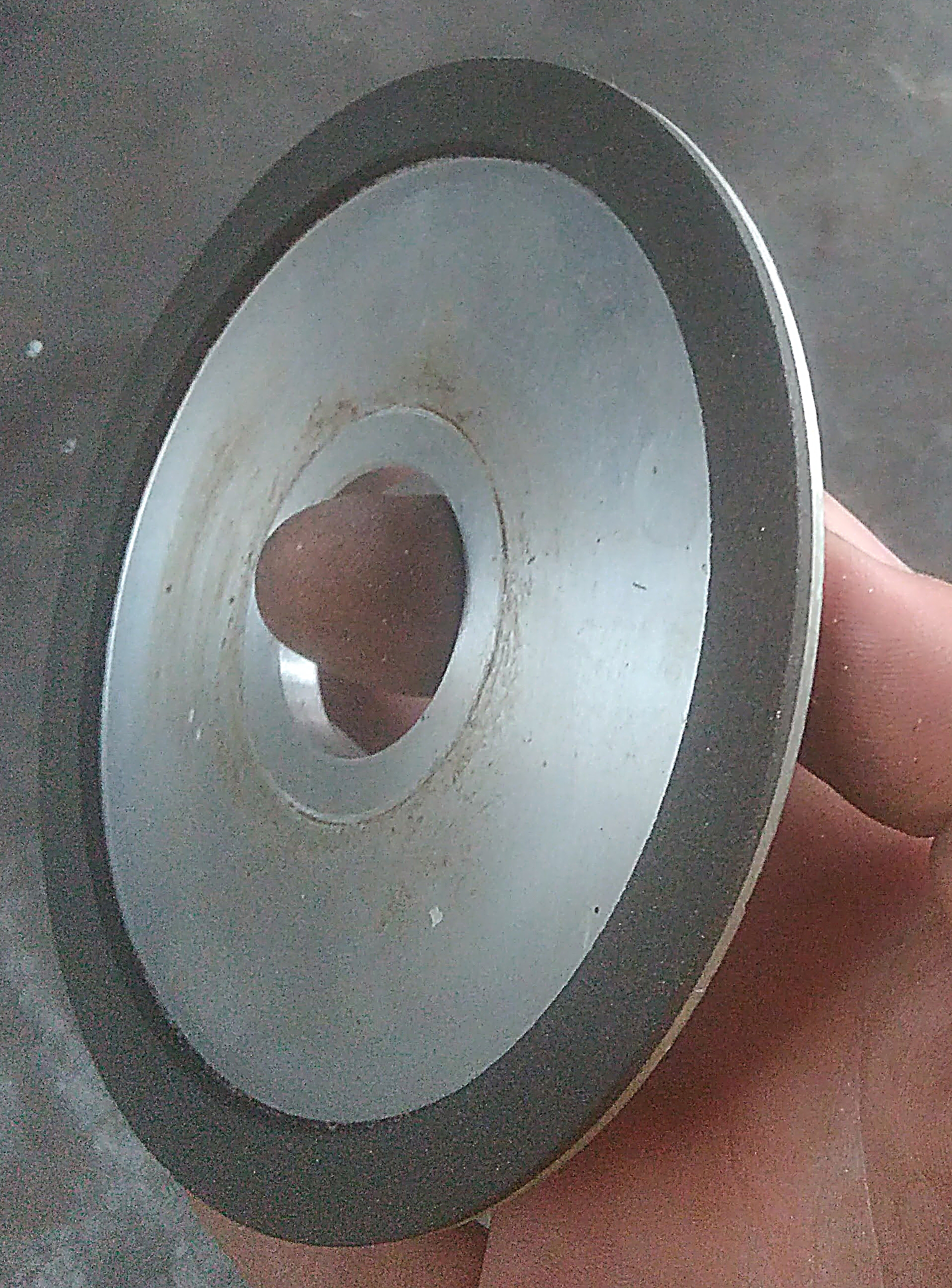

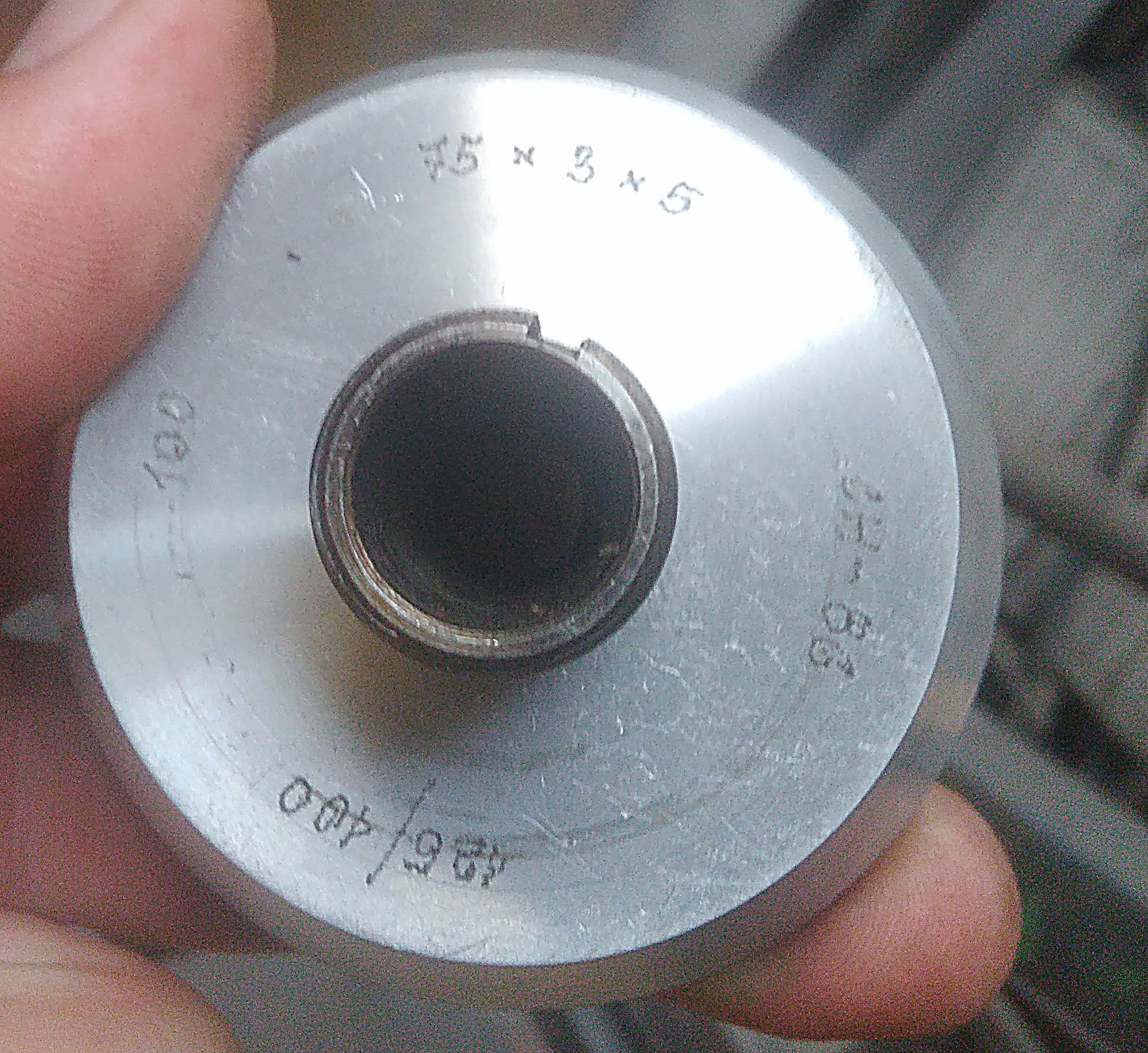

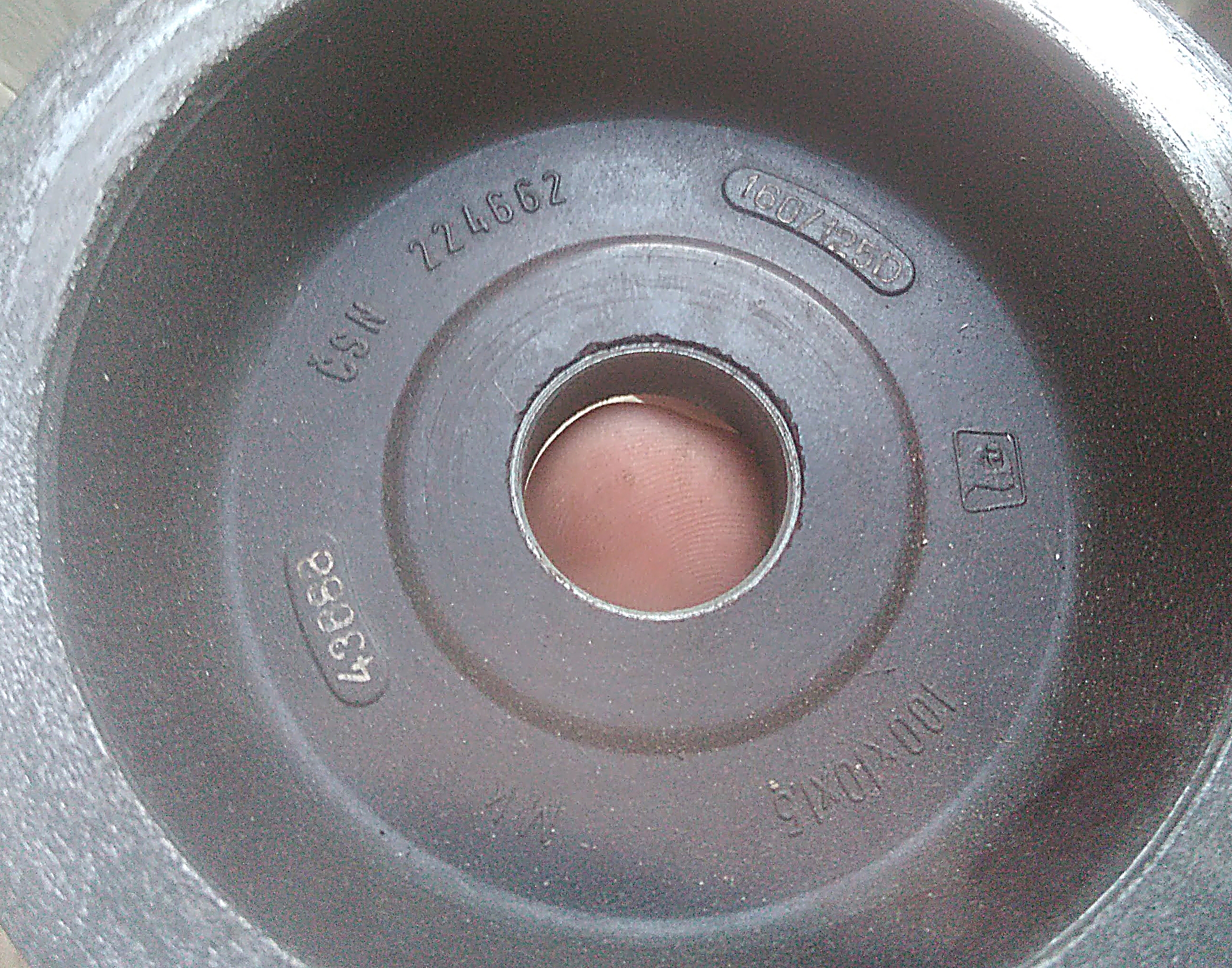

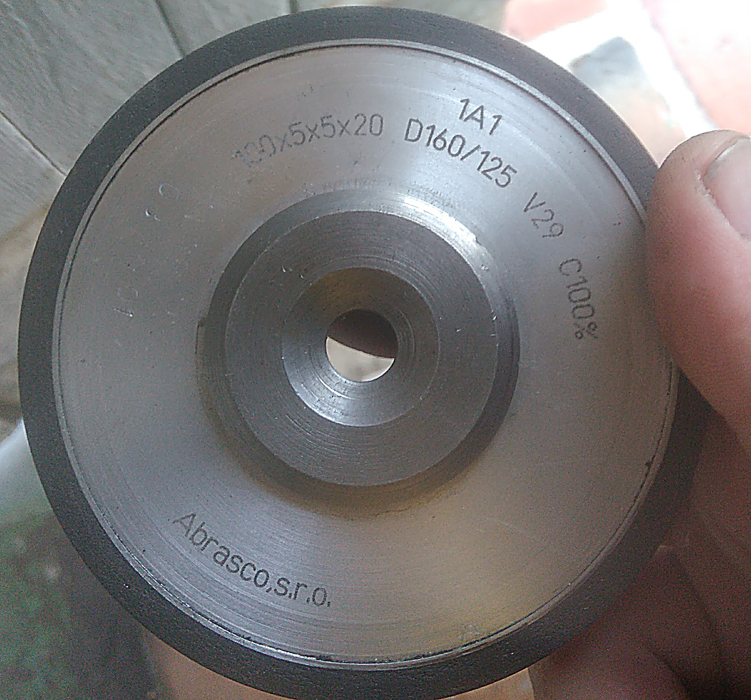

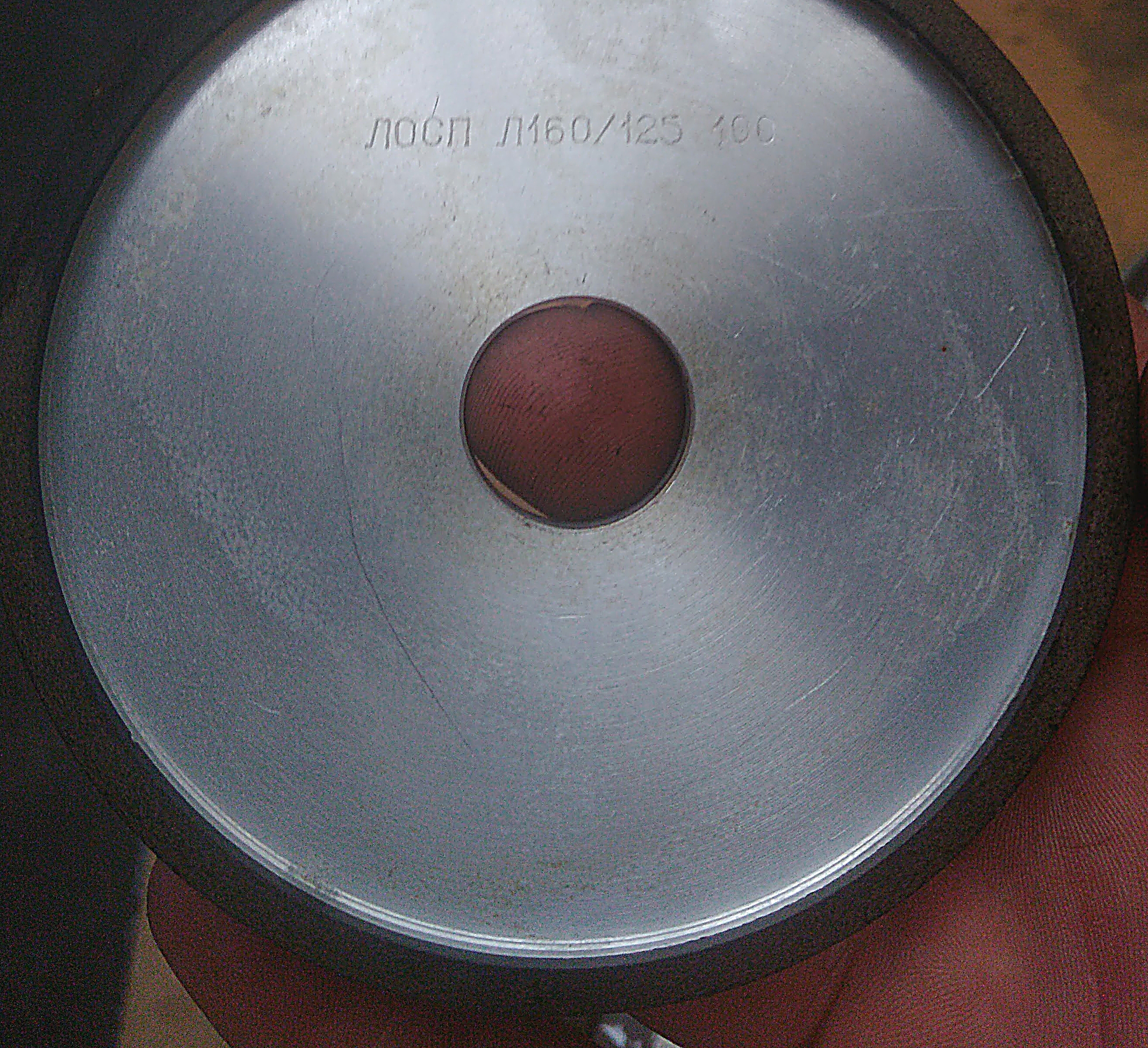

No mě by teď zajímalo co sem nenašel nikde to je ta nejdebilnější otázka na světě:
"jak rozeznam cbn od dimantu?"
u cbn bude vyraženo kouzelné slovíčko "cbn"??????

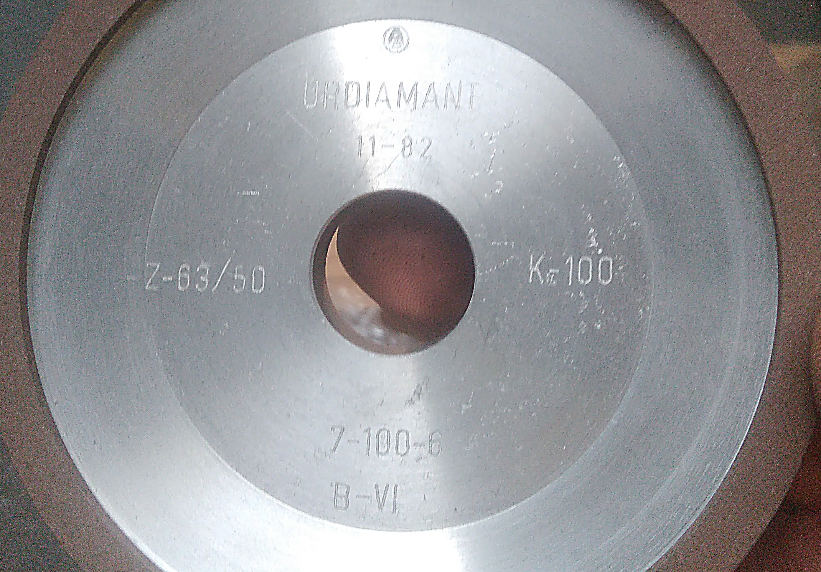

to sů kotůče co mám a myslím že ani jeden není cbn:
tento je dokonce neoznačený!

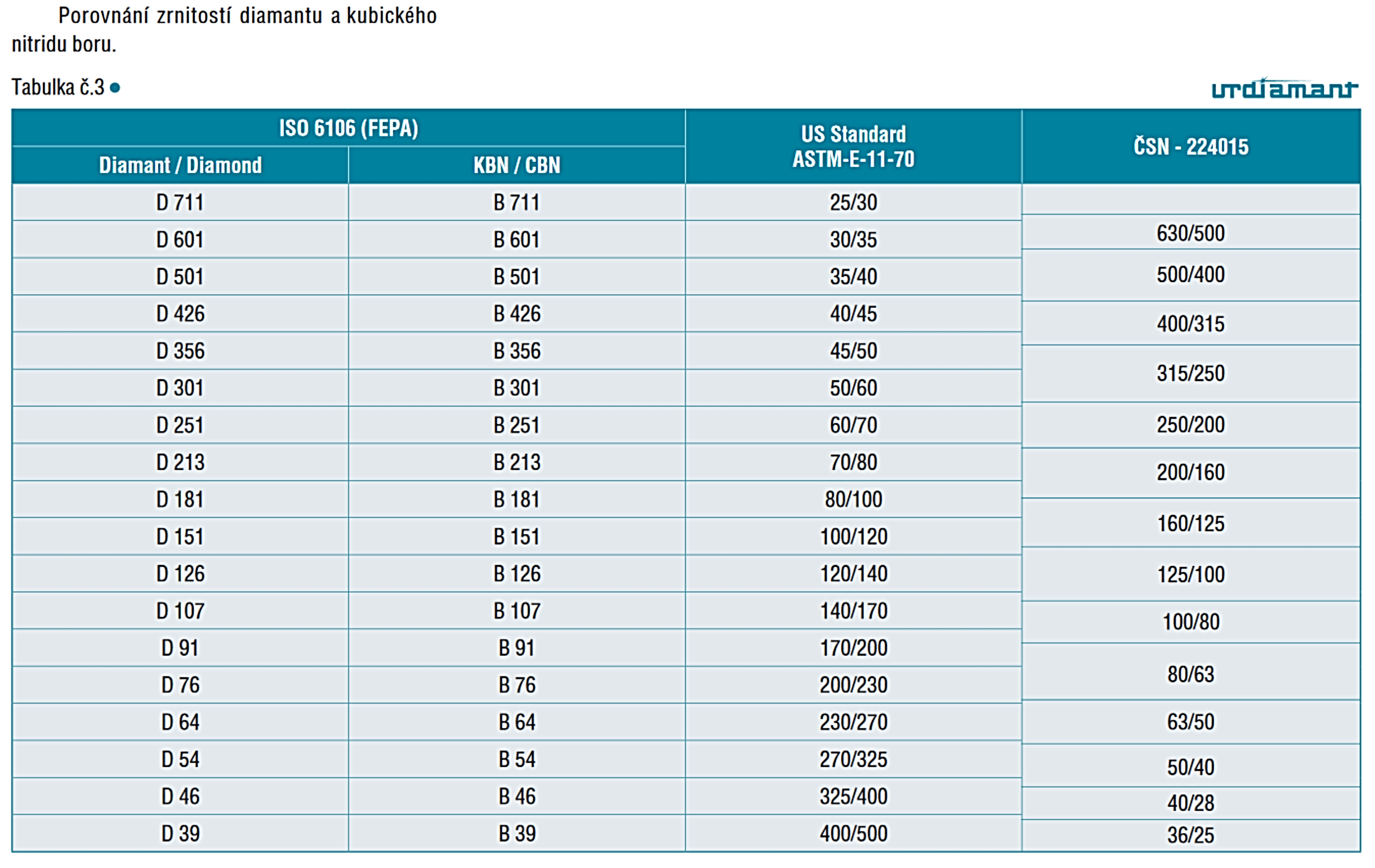

peter1
Příspěvky: 634
Bydliště: vychodne slovensko
14. 5. 2018, 8:59
http://www.urdiamant.cz/wpimages/other/doc2/BK.pdf" onclick="window.open(this.href);return false;

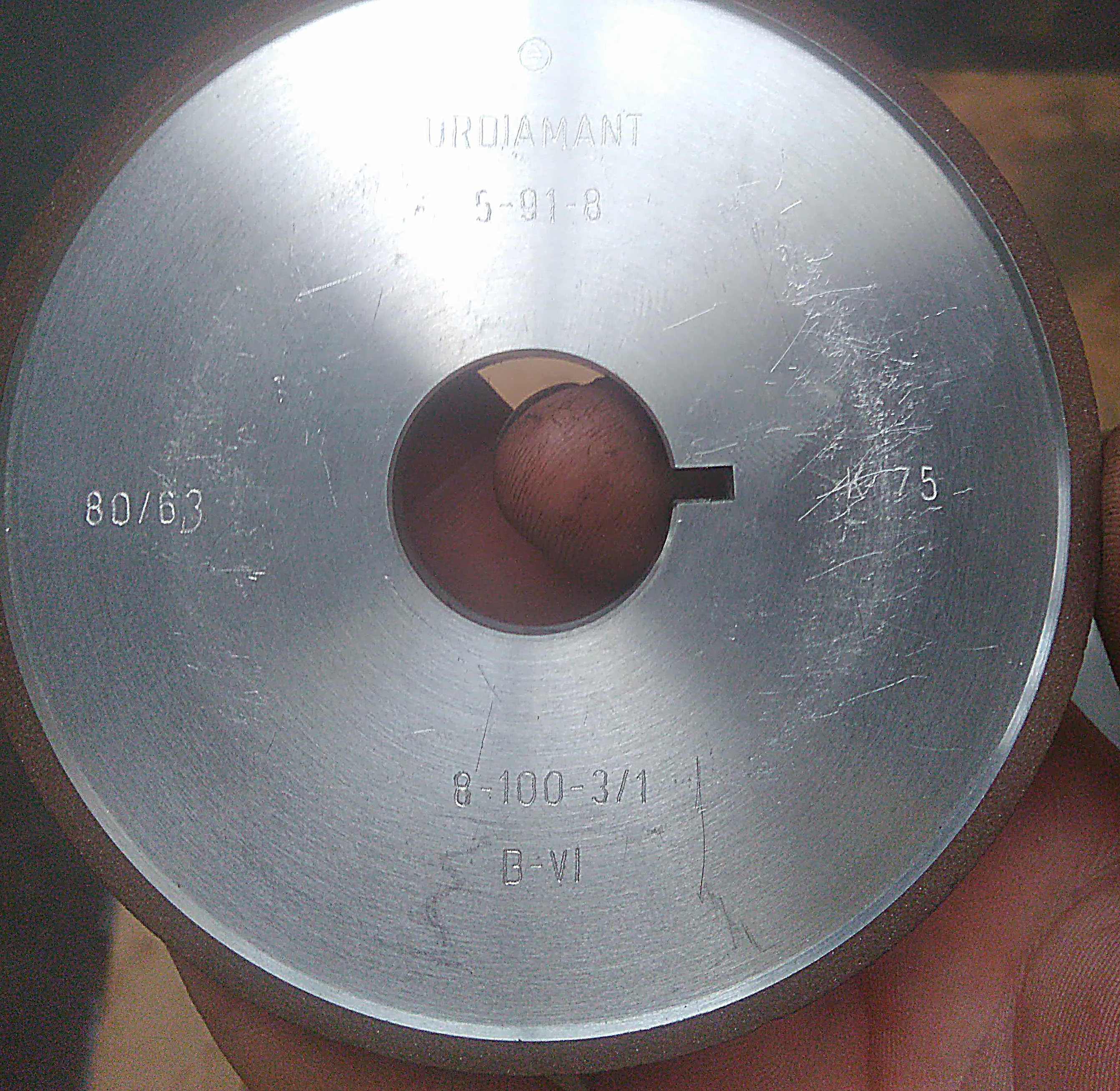

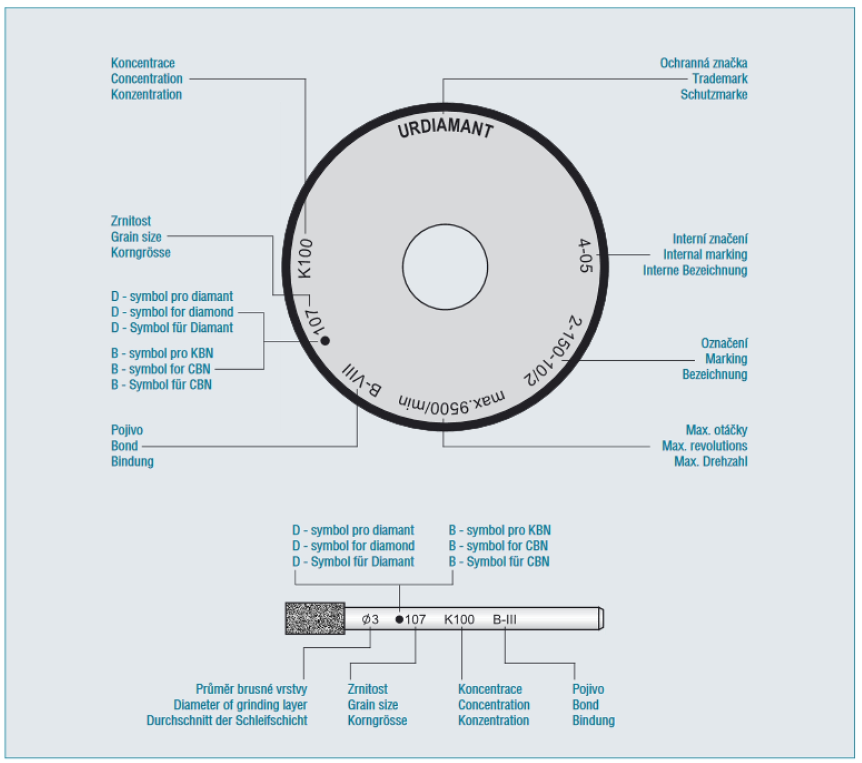

ovi-ivo píše:No mě by teď zajímalo co sem nenašel nikde to je ta nejdebilnější otázka na světě:
na strane 20 v tom katalogu URDIAMANT si pozri diamant ma značku velke pismeno D a cbn kotuče pismeno B
Ale na tych mojich diamantoch čo mam všade je to B -čko a brusim stym tvrdokov tak neviem teraz kde je chyba

r4cv
Příspěvky: 2901
Bydliště: Topoľčany
19. 5. 2018, 12:54
B-VI a B-VII je pojivo, tab na strane 7(8).
ovi-ivo
Příspěvky: 1281
Bydliště: kůsek od Hodonína
21. 5. 2018, 10:28

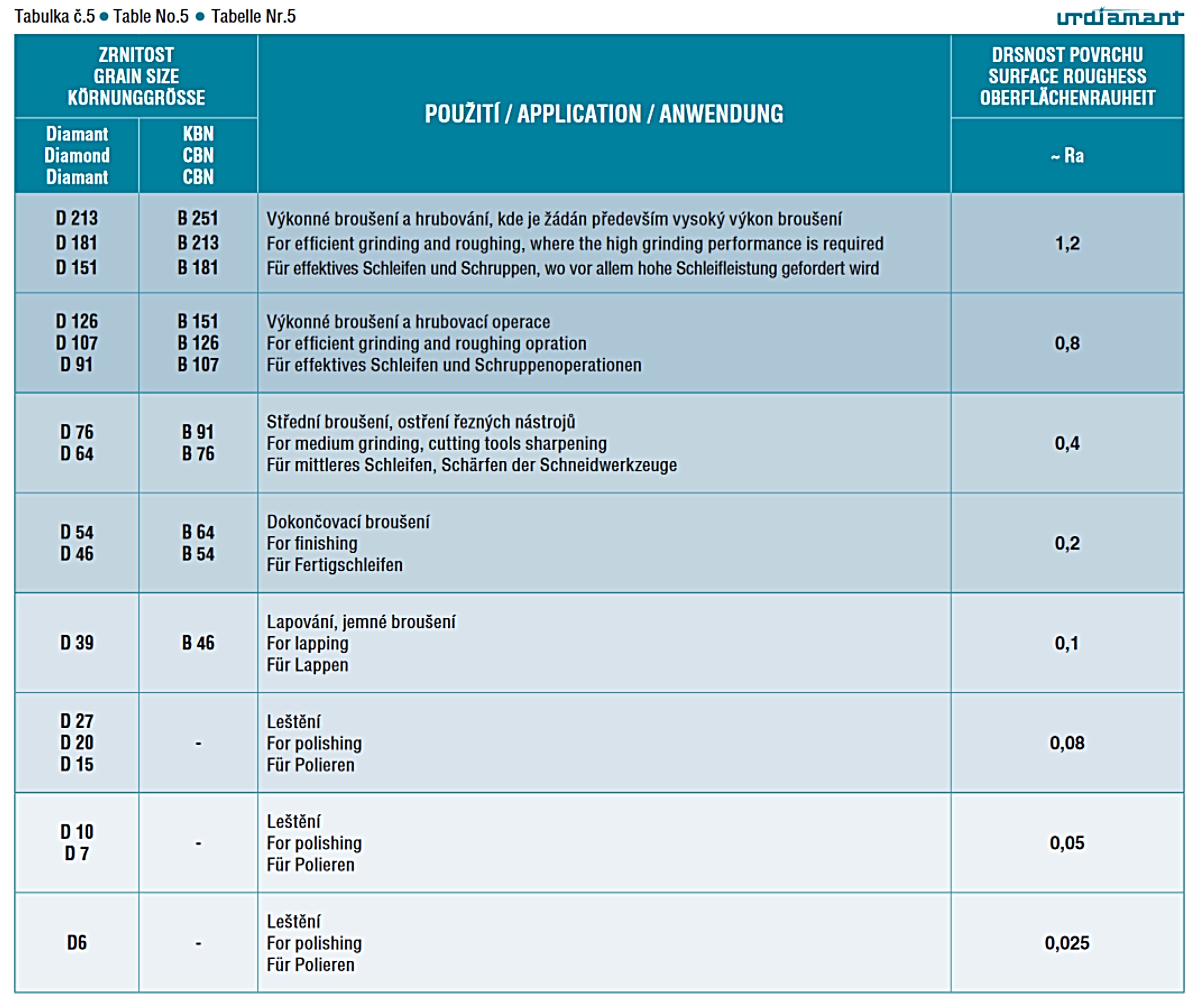

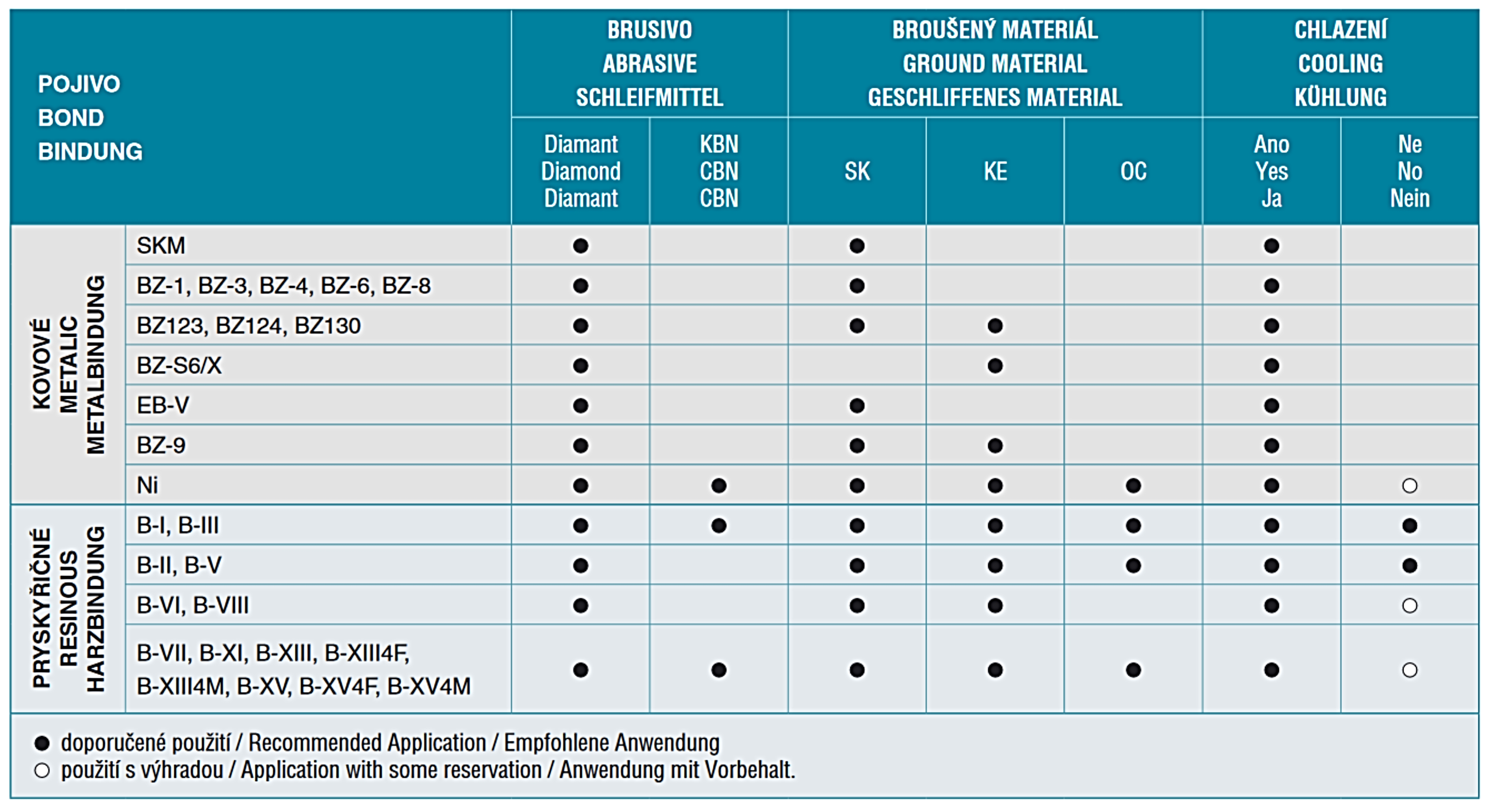

myslím že označení je dost dobře shrnuté na zmiňované stránce 20
pokud chci si vybrat zrnitost podle účelu použitítak str 8.
porovnání označení zrnitostí:
pojivo- (neplést s označením "B" pro značení CBN kotoučů):
U mě je to jistý já mám všecky diamantový na tvrdokov, sem si to teď projížděl podle katalogu.
Takže kotouče mám vyřešený, myslím že časem zkusím nějaký CBN z ebay.

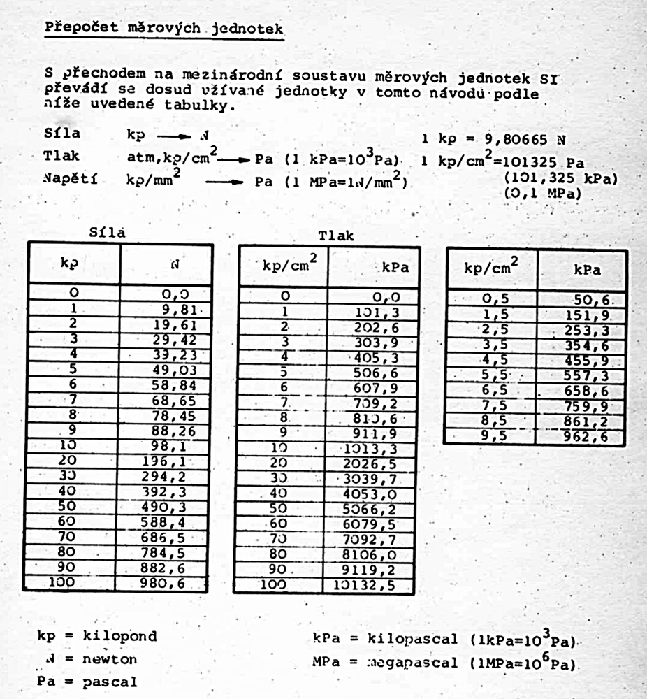

Tlak se reguluje na jednotce. Stavět jí nemá cenu, protože se dá sehnat. Já koupil v podstatě novou k nějaké bulharské brusce za 4 000,-. V podstatě je to jen nádrž, v ní sací koš, čerpadlo s motorem, regulace tlaku a hrdlo pro zpětný přívod.
Spíš dávej pozor, aby to byla jednotka k brusce. Jednak by tím vše co má už měla mít. Pak jde o to, že brusky mají maximální tlak 1MPa a provozní je o dost nižší (v manuálu k BN102 to je jaký je tlak a průtok). Kdybys koupil jednotku k nějakému stroji, co dává třeba 20MPa tak to bude zbytečně drahé a pak je taky otázka jestli by šel tlak tolik zredukovat.

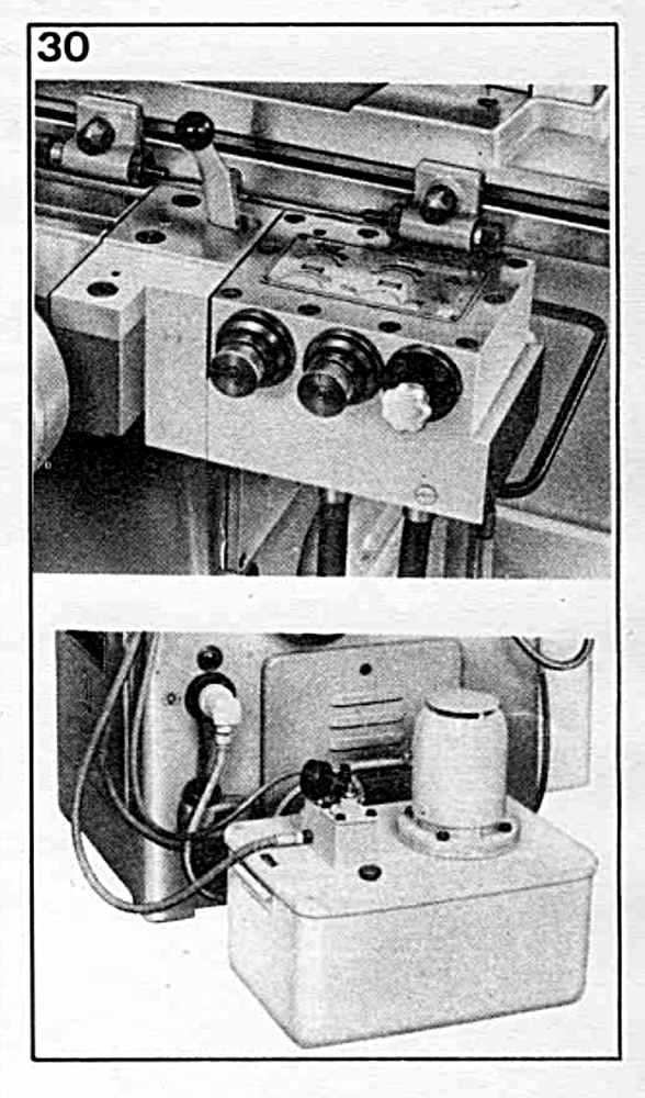

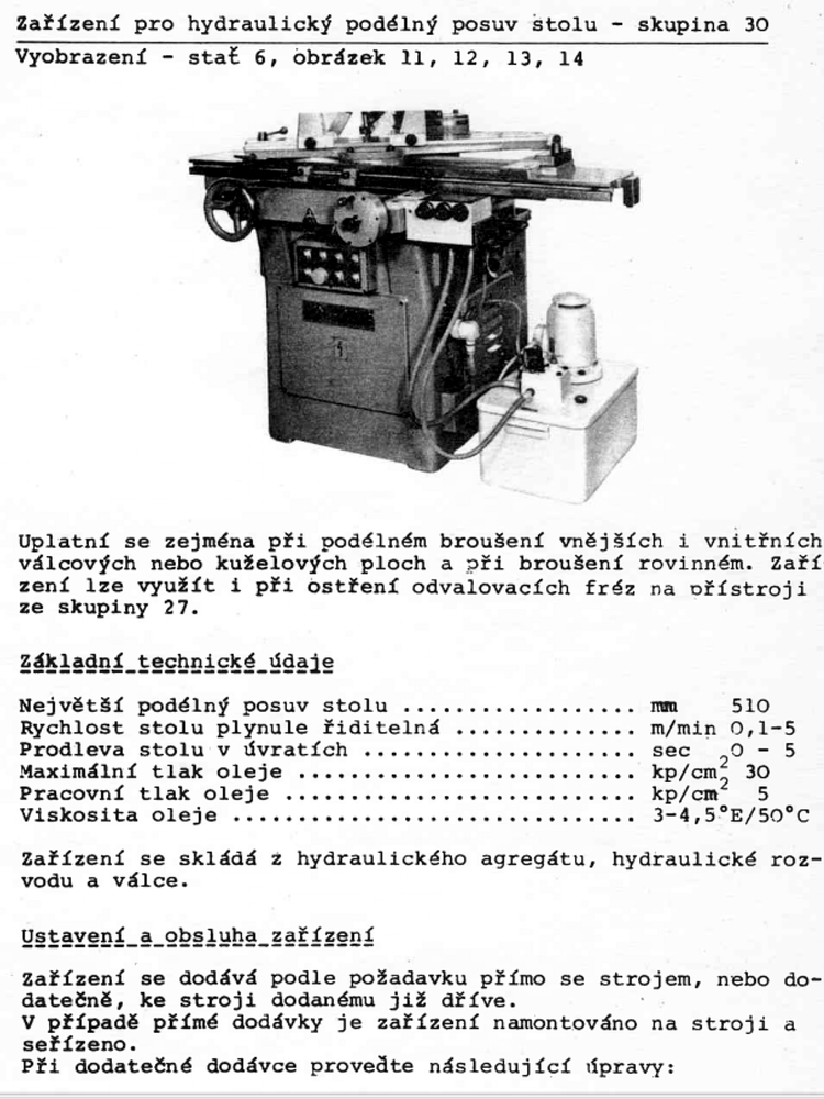

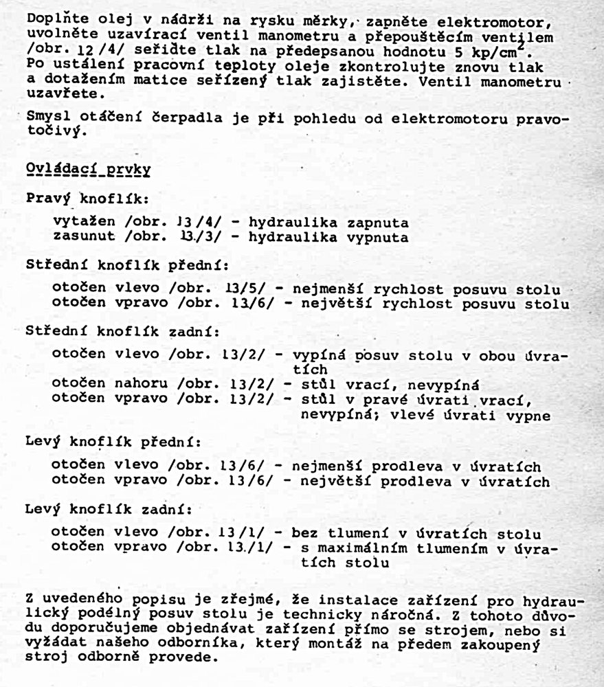

Další info ohledně hydrauliky na bn 102b:
originální jednotka je IHA 2
taková haluz koupil sem od suseda nejaků hydraulicků jednotku a ona to je IHA 2 :D :D :D
teď ju dávám dohromady, ješte jí dám lak _až do ní naleju olej tak už musí jen sloužit.
Nemáte někdo info ktéto jednotce?
internet o této jednotce mlčí nebo špatně hledám a kdybyste našli i něco o IHA 3 byl bych též vděčný.
jak ji dám do kupy tak sem dám taky fotos.

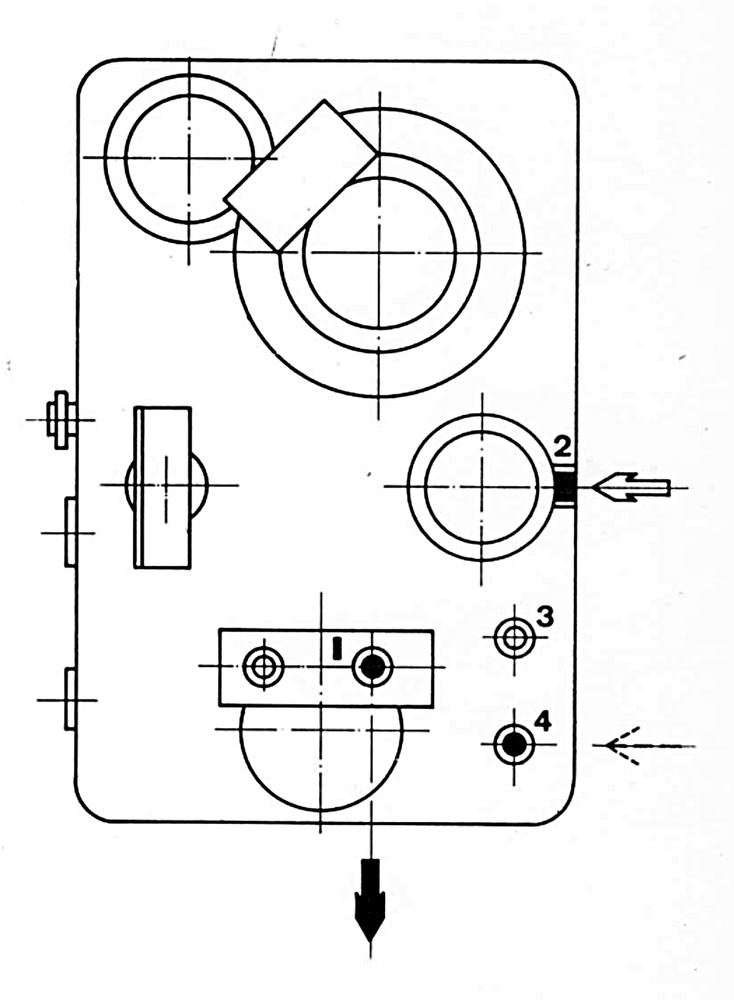

tady je co sem našel já v nanuálu bn 102b:
.jpg
tento nákres mě docela mate iha 2  vypadá jinak podle obrázků

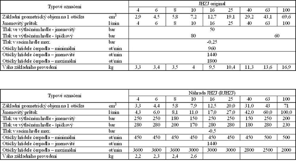

Jinak ještě doplním, že ta moje jednotka IHA 2 má zubové čerpadlo " JHZJa 8" a nádrž na 40l oleje , IHA 3 má zubové čerpadlo JHZJa 16
Našel sem tabulku kde jsou čerpadla JHZJ bez "a" včetně náhrady za toto čerpadlo.
Nevíte co to "a" znamená?????
