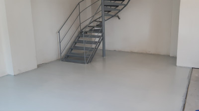

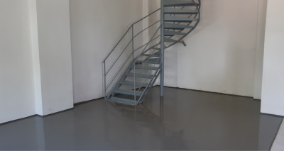

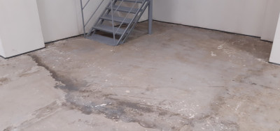

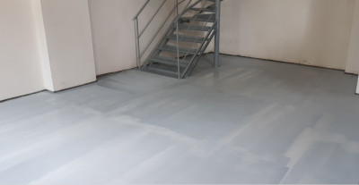

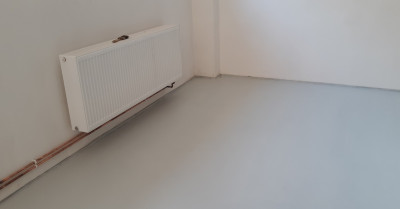

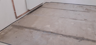

Napsal: 20. 10. 2020, 10:31
od Wurm7

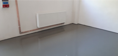

Ahoj všem,
opráším po nějaké době toto téma, protože by renovace podlahy v dílně mohla někoho zajímat. Protože mi stavební firma společně se stavitelem odvedli "skvělou" práci a i přes zdůraznění při zadání před zhotovením podlahy, že "jde o dílnu pro strojařinu" a požadujeme tedy kvalitní, neprášivý a rovný povrch, bylo výsledkem něco, co bych nedal ani do garáže pro buldozer. Takže jsme svépomocí (nikdy jsme to předtím nedělali) vysmahli litou podlahu a výsledek jak fík!
Pracovní objem: 2x cca 2 hodiny práce ve třech lidech (2x proto, že jsme museli dílnu rozdělit na půlku, sestěhovat všechny stroje na jednu stranu a pak po zatvrdnutí a natření přesunout a udělat druhou půlku s napojením). Tři lidi mimum - jeden pouze míchá, druhý sype a vozí barely, třetí vylévá a stěrkuje. Jakmile proces rozjedete, není prostor na nic (ani na cigáro, ani se jít vylulat :D Dělali jsme 80 m2. Výsledek precizní, naprostá spokojenost.
Použité materiály: 2x penetrace, pak průmyslová stěrka Sicafloor určená pro výrobní haly a skladovací prostory, vysoká zátěž, otěruvzdornost, pružná, možnost lití od 4 až do 30 mm, bezva barva. Následně nátěr penetrační a vrchní Teldur dvousložková barva v jednom pro haly a sklady. Odolává zdvižkám, vysoká pevnost. Přikládám foto před a po akci, výsledek po vylití a pak po nátěru.
Výsledek stavební firmy. Díry, nerovnosti, drobivý a prášivý povrch. Tragédie...
Výsledek po vylití stěrkou.
První penetrační nátěr barvou.
Finální nátěr vrchní barvou Teldur. Vpravo je vidět oddělovací hráze páskou druhé poloviny podlahy.
Finále vrchní barvou po zaschnutí, radost pohledět. A můžeme stěhovat :)
Podlaha má za sebou půl roku provozu, bez závad. Sledovali jsme možnost čištění po oleji, emulzích, benzínu i louhům. Vše v pohodě bez problému. Jen pokud máte na zdvižce nebo paleťáku černá gumová kola a stěhujete stroj od 2 tun výše, trochu to podlahu počmárá gumou. Citlivky to mohou vyčistit, jde to. Testovali jsme i popotažení stroje, žádné rýhy nebo oděrky. Stěhování věcí po válečcích bez problému.
Měli jsme jednu havárku, spadl spodní díl malého suportu o hmotnosti asi 40 kg z výšky přibližně 70 cm, v podlaze vysekl asi 2 cm rýhu do hloubky 3 mm. Na tu hmotu bezva, žádná trága. Máme vyspravovací tmel od stejného výrobce stěrky, správka trvá pár minut, po hodině pochozí, po 8 hodinách plné zatížení. Vysprávka neznatelná. Tak to jen pokud by někdo chtěl renovovat starší podlahu, mohu vřele doporučit. Za mě naprostá spokojenost. Další detaily nebo případné dotazy rád zodpovím, nepopisoval jsem úplně vše.

Nazdar,
pekné ale s tou renováciou starej podlahy to bez vysekania starej, olejmi nasiaknutej podlahy pravdepodobne nepôjde. Je tam totiž vysoké riziko "odskočenia" hornej vrstvy od starého základu.

Ahoj, úplně nemohu souhlasit a tvé vyjádření potvrdit. Také nevím, z čeho vycházíš a z tvého "pravděpodobně" se domnívám, že jde pouze o domněnku. Nebo snad popisuješ konkrétní praktickou zkušenost? Je to v diskuzi docela důležité, jinak to je cintání o ničem.
Proč nesouhlasím a nepotvrzuji já je jednoduché. Už jsme takto udělali dalších několik dílen a také sklad. Mimo jiné sklad, kde se skladovaly oleje a maziva. Tedy podlaha, kde bylo několik centimetrů a vrstev rozlitých a ztuhlých maziv, olejů a dalších mastnot. Původní podlaha přímo prosáklá a čvachtala mastnotou. I takto kontaminovaná lze připravit pro kvalitní pokládku lité podlahy, pochopitelně to vyžaduje speciální postup a dodržet technologii odmaštění a penetrací. Dnes jsou tyto podlahy k nepoznání. Kvalitně vylité, nikde nic neodskakuje.
Ano, pokud by někdo vzal stěrku a nalil to na zamaštěnou podlahu, tak to určitě dobře nedopadne. To jsi ale určitě takto nemyslel a ani by to rozumný člověk myslím neudělal. Tedy poznámka o vysokém riziku odskočení mi vlastně přijde irelevantní :) Rozhodně bych rád potvrdil a případné zájemce ujistil, že nic vysekávat není potřeba. Klidně lze renovovat umaštěnou garáž nebo dílnu. Jen to stojí více práce a další přípravky. Fotodokumentaci takové renovace mám, před i po akci.
