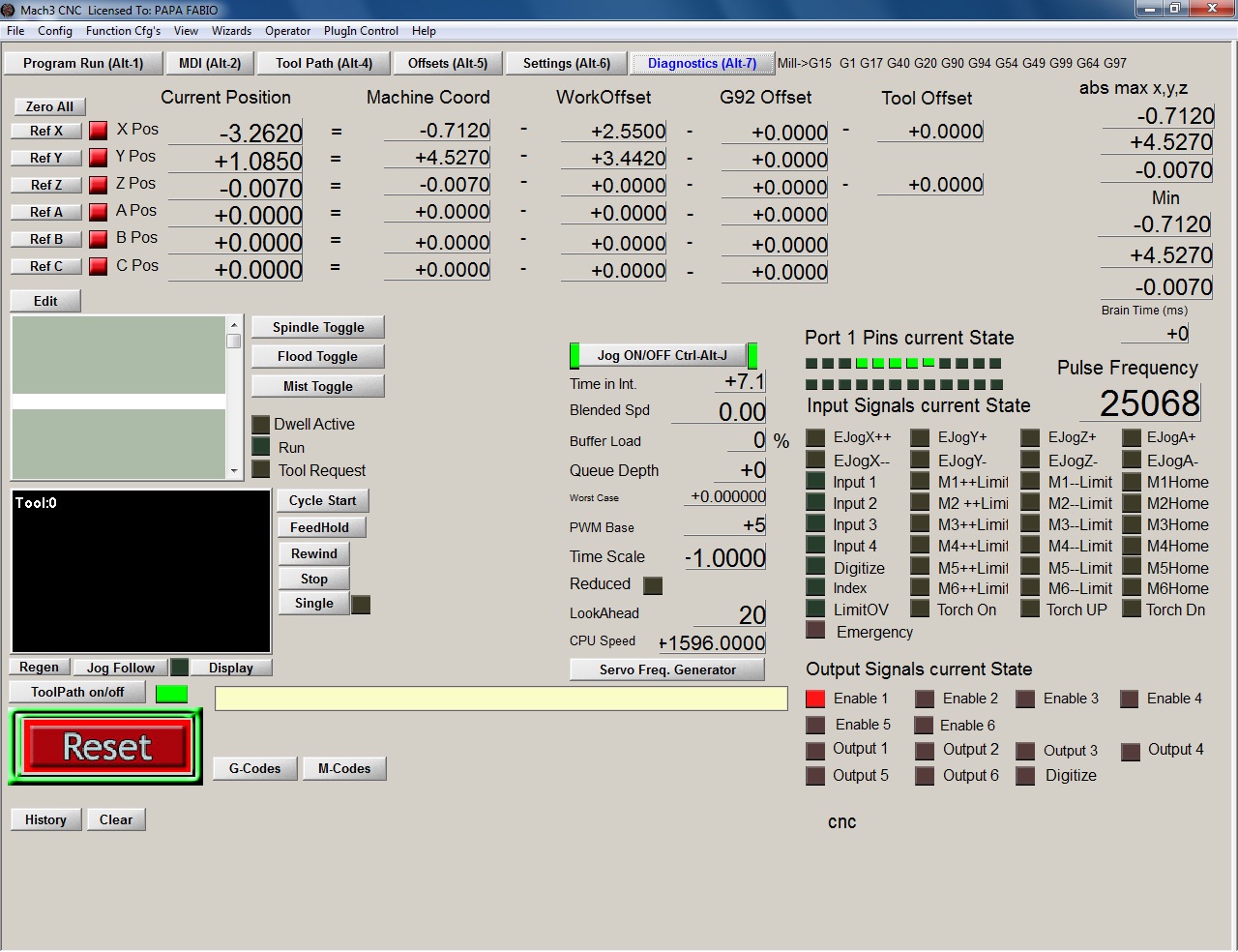

Jak jsme tu řešili to tlacitko reset . pise mi to external estop requested jak to opravit
má to co delat s LPT ?

Ve stavu ofline mi to funguje to tlacitko reset

Kamarádi zlatý takovej posřech. Když jsem odpojoval lpt konektor od odelovaci desky tak se mi rozblikal reset . Ty piny co svítí na obrázku vyše tak když jsem je pres odpor zkratoval tak blikali v machu . a dokonce jsem nasel i pin kterym se aktivoval reset. Takže si myslím že si myslím že mam zpřehazený výstupy . nějaká rada? samotnáho mě to zarazilo .

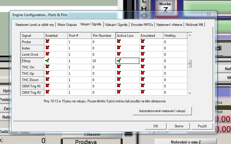

Vezmi si červenou LEDku, přiletuj na ní nějaký odpor tak 2k2 až 4k7 a zastrč to přímo do konektoru LPT karty. Jeden konec (ten, kde je anoda LEDky, tj. delší noha) na pin2, druhý konec (kde je katoda LEDky, tj. kde je zkosené pouzdro) na pin 25.
Pomocí LPT debugu s ní zkus zacvičit. Pak to zkus namátkou na pár dalších pinech.
Až to pojede, tak připoj oddělovací kartu. Zase na výstup oddělovací karty (třeba DIR osy X) připoj LED (anodu na +5V, katodu na pin DIR) a pomocí LPT debug s ní zkus zacvičit. Bude so asi pin D0 nebo D1, přepokládám, to najdeš v dokumentaci své karty.
Teprve pokud ti to všechno pojede tak spusť Mach . A přemýšlej u toho. Musíš mít v Machu správně nastavenou I/O adresu LPT portu (u tebe zřejmě 0xE800) a musíš mít správně (podle scé oddělovací desky) nakonfigurovavé přiřazení jednotlivých signálů k pin_um LPT portu. Vstupy zatím všechny zablokuj (disable), zatím pro rozjetí frézky ti budou stačit 3x DIR a 3x STEP.
Jinak jestli memáš doma LEDku a nějaký odpor, tak to samozřejmě můžeš otestovat i měřákem, jen to není tak pohodlné a tak pěkné, jako když se ti konečně rozsvítí LEDka přesně tehdy, když má.
V kabelu ti zatím stačí, aby tak byly datové piny a nějaká zem, tedy minimálne dráty pro piny 2-7 a aspoň 1 drát pro některý pin 18-25.

Tak samozřejmě správnej propojovací kabel je zcela zásadní, pokud máš ne plně osazenej nebo dokonce takovej, co propojuje na obou koncích jiný piny (pokud by to byl např. null modem, laplink atp.), tak to fungovat nemůže (bez úprav).Dr.EmmetBrown píše:tak mi to nedalo ten kabel není plny. už jsem se s tim setkal u skartu kde pouzili zakladní piny a zbytek neosadili - vice zil drasi kabel . -- takze zitra skusi sehnat tlustej plnej a skusime to znova ... dyštak se někdo vyjadřete. Třeba melu z cesty je pul třetí rano
Že Mach reaguje na vstupní piny je dobrý znamení, port i komunikace Mach <--> port fachá, možná to po výměně či úpravě kabelu bude všechno cajk.
