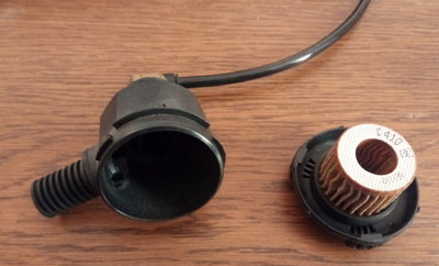

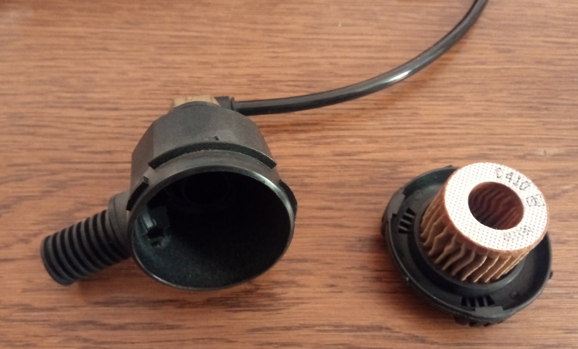

S tím filtrem před kompresor jsi to už vyřešil? Mám tu přesně pro ten účel takovýhle filtr: Má to rychlospojku na 6mm hadičku Festo a uvnitř je papírová vložka C410, která by měla být dostupná v běžné obchodní síti. (namátkou např. zde:
http://www.autodily-cardo.cz/filtry-2/v ... 0-mf-c410/" onclick="window.open(this.href);return false; - aktuálně vyprodaný)
nebo tady: http://www.autokseft.cz/MANN-FILTER-Vzd ... 0-nd287310" onclick="window.open(this.href);return false; levnější i když taky není skladem....

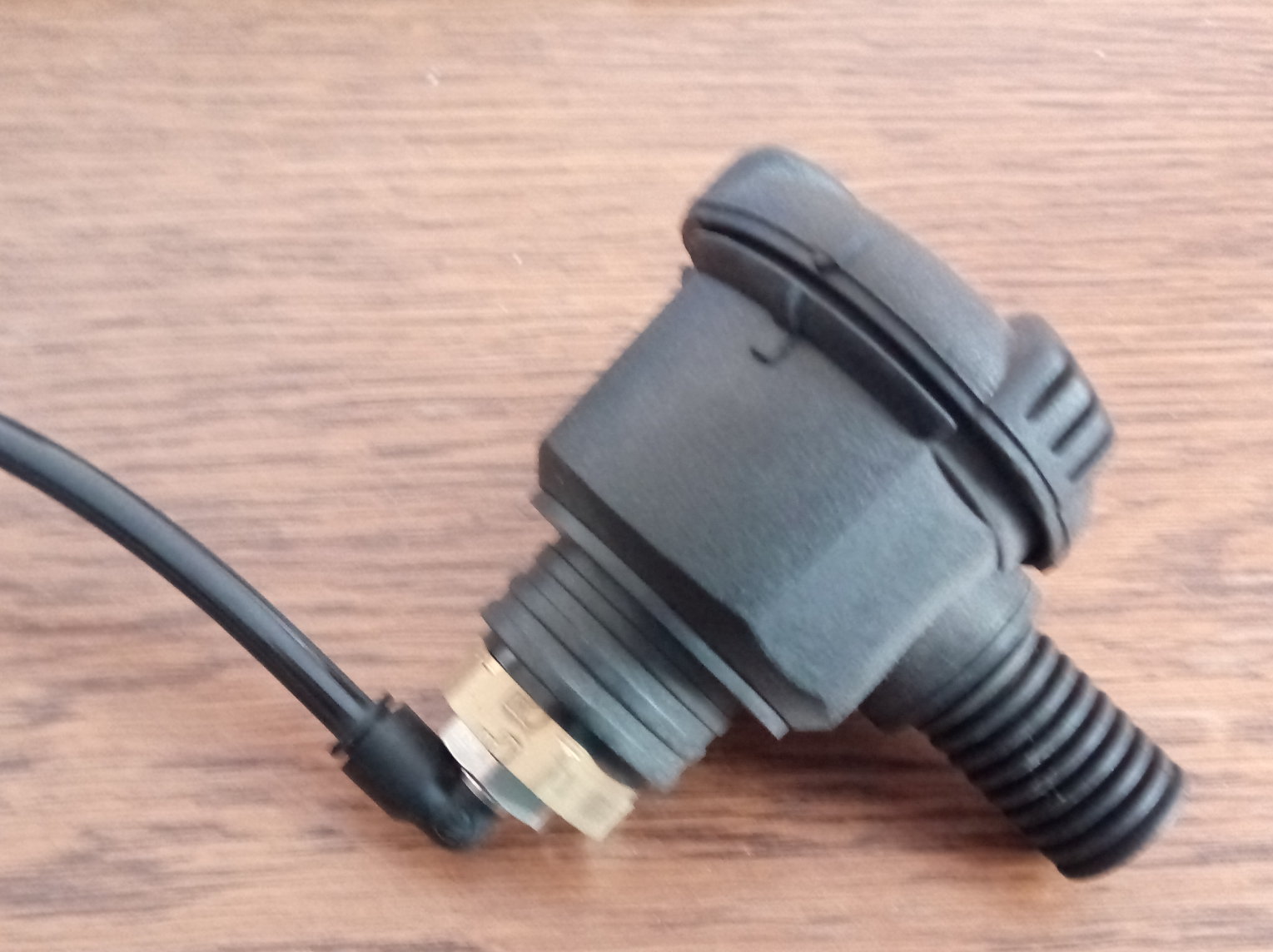

Občas jsem se příležitostně ptal, jestli by něco měli, ale ptal jsem se asi na samých špatných místech, tak jsem v sobotu něco jedoduchého spáchal, v mých podmínkách by to mohlo stačit.melsoft píše:S tím filtrem před kompresor jsi to už vyřešil?
Díky za tip! Jmenuje se to nějak, neumim to najít (jen ty vložky)?melsoft píše:Mám tu přesně pro ten účel takovýhle filtr...
Já jich tu mám pár ze starejch rozebranejch mašin. Pokud bys chtěl 1 případně 2ks tak můžu vypomoct. Jinak trvalej zdroj nemám...
Na víčku je napsáno Picolino 44010 82 996

Zvážim, děkuju, s číslem už se to dá i googlit.melsoft píše:Já jich tu mám pár ze starejch rozebranejch mašin. Pokud bys chtěl 1 případně 2ks tak můžu vypomoct. Jinak trvalej zdroj nemám...Thomeeque píše:Díky za tip! Jmenuje se to nějak, neumim to najít (jen ty vložky)?
