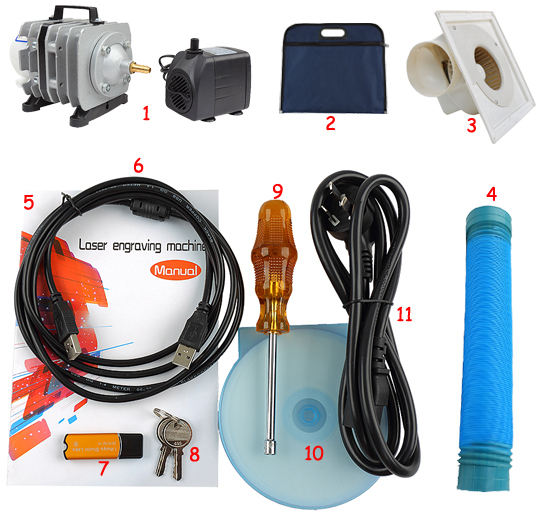

6. 9. 2016, 7:11
Takovej ten bezcennej cinskej ofuk k co2 laserum by to nedal?

6. 9. 2016, 7:33
robokop píše:Takovej ten bezcennej cinskej ofuk k co2 laserum by to nedal?
Jo je docela dobrý nápad, myslím že výkon má pěkný může běžet pořád a tichej je. Dá se koupit i tady za rozmné peníze.
To v levym hornim rohu?
lubos píše:Jo je docela dobrý nápad, myslím že výkon má pěkný může běžet pořád a tichej je. Dá se koupit i tady za rozmné peníze.
Kde?

7. 9. 2016, 7:27
Zkus 4isp jestli nemaj
Jinak ali, ebay
Jesli to chces videt tak v libni predvedu
Zmerime tlak okouknes hluk
Od stredy je mozny se domluvit

7. 9. 2016, 8:16
http://petdiscont.cz/produkt/187961-hai ... AmWe8P8HAQ" onclick="window.open(this.href);return false;

7. 9. 2016, 9:44
Díky. Dogooglil jsem specifikaci, tlak > 0.2 bar, tak nevim..
