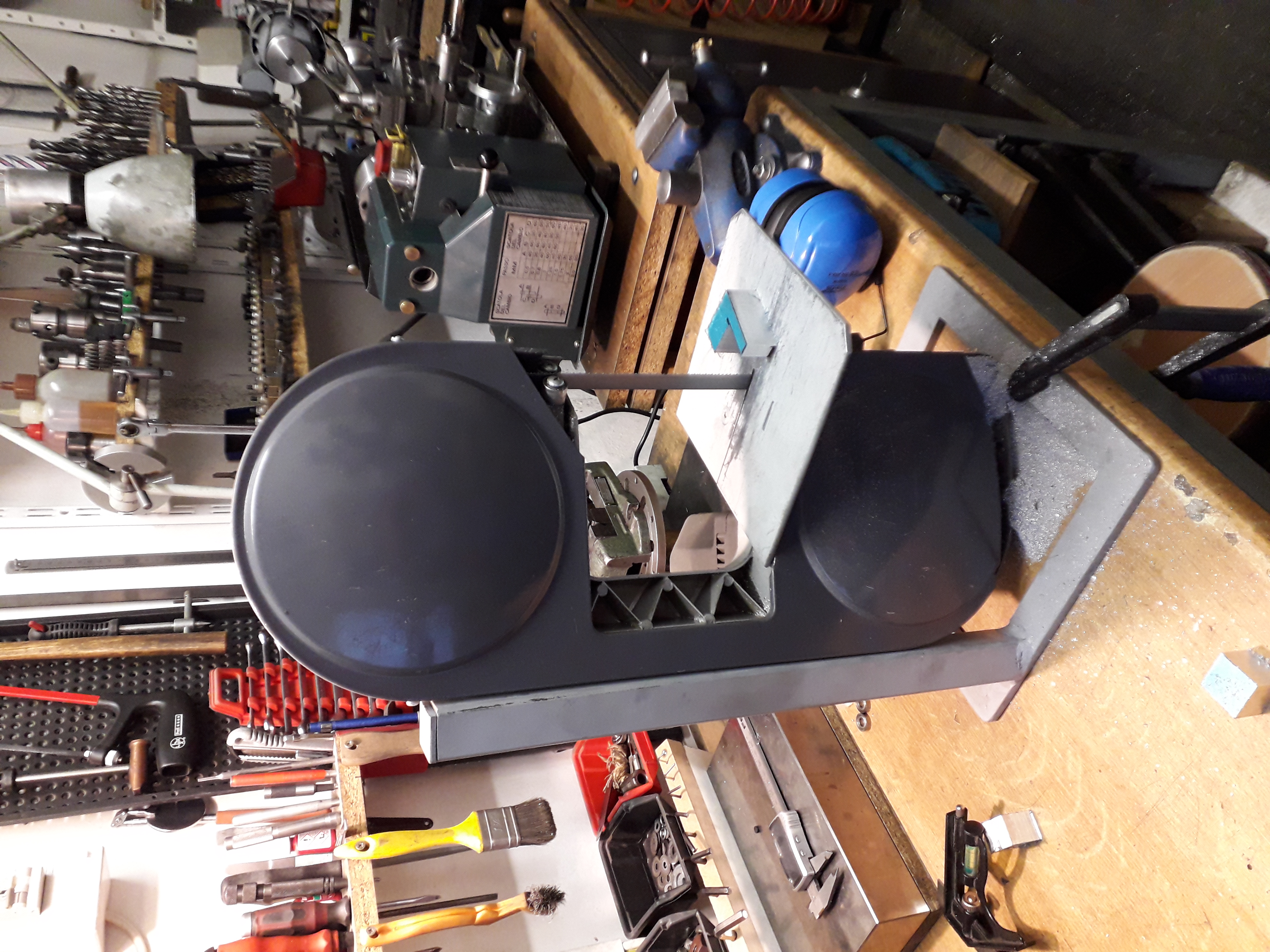

Miltech
Příspěvky: 555
Bydliště: Kostelec na Hane
Příspěvek 24. 11. 2019, 5:37
Také se taková malá pásovka dá postavit na stojato a pak se dá i vyřezávat. :D
pavlík
Příspěvky: 896
Bydliště: Praha 5
Příspěvek 24. 11. 2019, 5:55
Jo, jsi šikovný, máš to hezky udělané, tak si pěkně vyřezávej. :D
Já jsem si na vyřezávání pořídil tu pilku Parkside, někde jsem to tu psal jak jsem ji upravil, řežu s tím hlavně plošné spoje, tak nějak to funguje, jen mi praskly dva pilové pásy...

Miltech -Aj zvislý stojan je dobrý pomocník, možno si ho cez zimu pripravím čo keby náhodou ho niekedy bolo treba... ;) Nemáš v tej polohe problém s hromadením pilín v dolnej časti ?

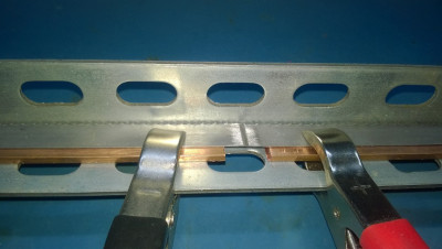

Dawe
Příspěvky: 3123
Příspěvek 26. 11. 2019, 4:06
shaolin píše: ↑24. 11. 2019, 7:51 Rozmýšlam že čo s ním lebo je stále ostrý. Uvažujem či by som ho nemohol nakrátiť na pílové listy do ručnej pílky...
Ten pas se da opetovne svarit. Az jich budes mit vic, tak je muzes donest nekam, kde pasy vari bezne, nebo se da svarit i na TIGu. Delal jsem to jednou na zkousku asi na 4 pasech a ty svary vydrzely myslim jen o trochu min nez puvodni. Staci jen jednoduchoucky pripravek viz foto.
Pilovy pas TIG_UTP330,50A40%2s
mikiki
Příspěvky: 786
Registrován: 5. 1. 2011, 4:33
Bydliště: Vysočina
Příspěvek 26. 11. 2019, 4:09
Svářečku mají i truhlářské dílny - tedy my jsme ji měli :D
