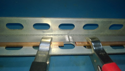

Napsal: 26. 11. 2019, 4:06
od Dawe
shaolin píše: 24. 11. 2019, 7:51 Rozmýšlam že čo s ním lebo je stále ostrý. Uvažujem či by som ho nemohol nakrátiť na pílové listy do ručnej pílky...
Ten pas se da opetovne svarit. Az jich budes mit vic, tak je muzes donest nekam, kde pasy vari bezne, nebo se da svarit i na TIGu. Delal jsem to jednou na zkousku asi na 4 pasech a ty svary vydrzely myslim jen o trochu min nez puvodni. Staci jen jednoduchoucky pripravek viz foto.
Pilovy pas TIG_UTP330,50A40%2s
