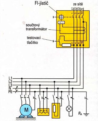

Já osobně ještě čekám na dotaz jakže se ten chránič zapojuje.... :P
Lify
Příspěvky: 1479
25. 4. 2018, 8:40
To nečekej :D Jsem netušil no :) Naštěstí jste mě zase něco nového naučili :) Jinak dle netu se zapojují tři fáze L1,L2,L3 a N střední vodič (nulák) a zelenožlutý tam nejde a jde samostatně :) odkaz https://elektrika.cz/terminolog/etermin ... 06810/view" onclick="window.open(this.href);return false; :) Tak snad něco jsem pochopil :D nebo dle datasheetu od proudového chrániče https://www.gme.cz/data/attachments/dsh.614-114.1.pdf" onclick="window.open(this.href);return false;

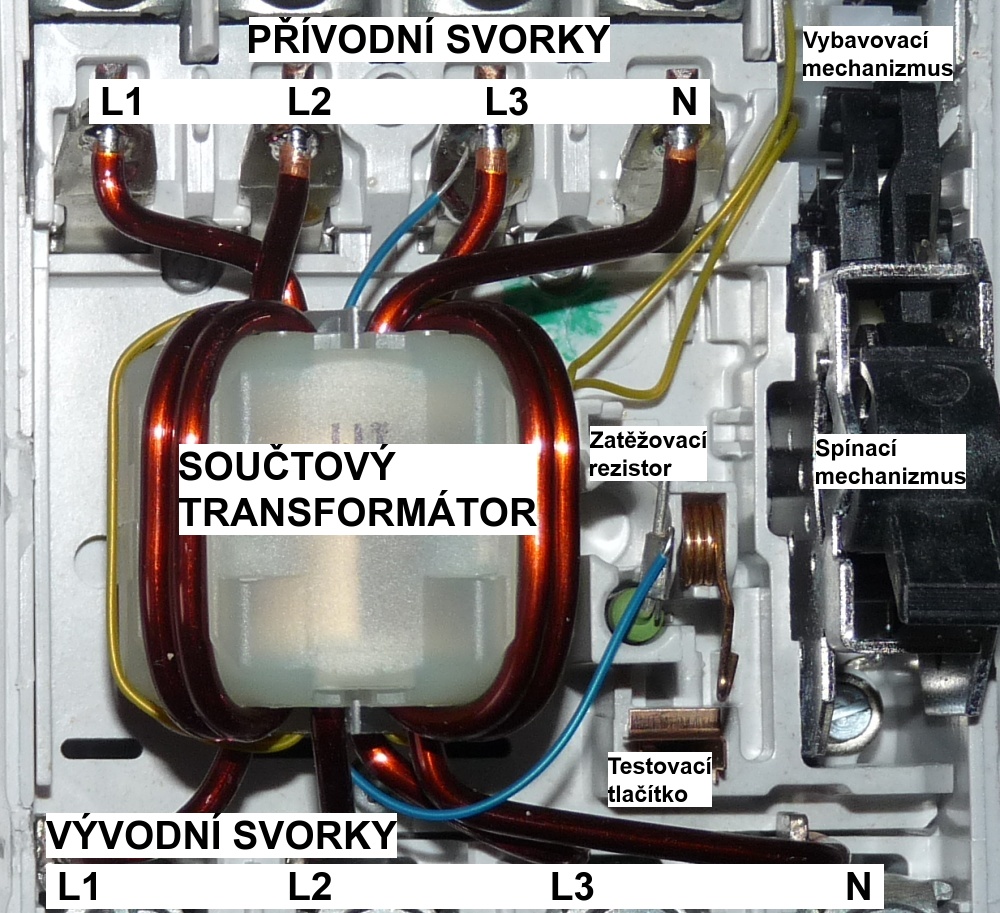

Když jsme u toho, všechny šrouby s dráty jsou dotáhlé, ale všiml jsem si že u transformátoru je odlepený drátek (připájet není k čemu)
Jaký doporučujete transformátor? Originál na netu není
Šikovnej nerozhodnej trpaslík
Věčný tazatel
Příspěvky: 7161
26. 4. 2018, 4:43
jak že není k čemu přiletovat ? předpokládám že byl na druhém kontaktu od shora a tam na tebe trčí kus původního oka na který vede vývod vinutí v červené bužírce tak tam ho naletuj , pěkně to lehce oškrábni očisti a pořádně pájkou prohřej , přidej čerstvý cín a musí to frčet.
