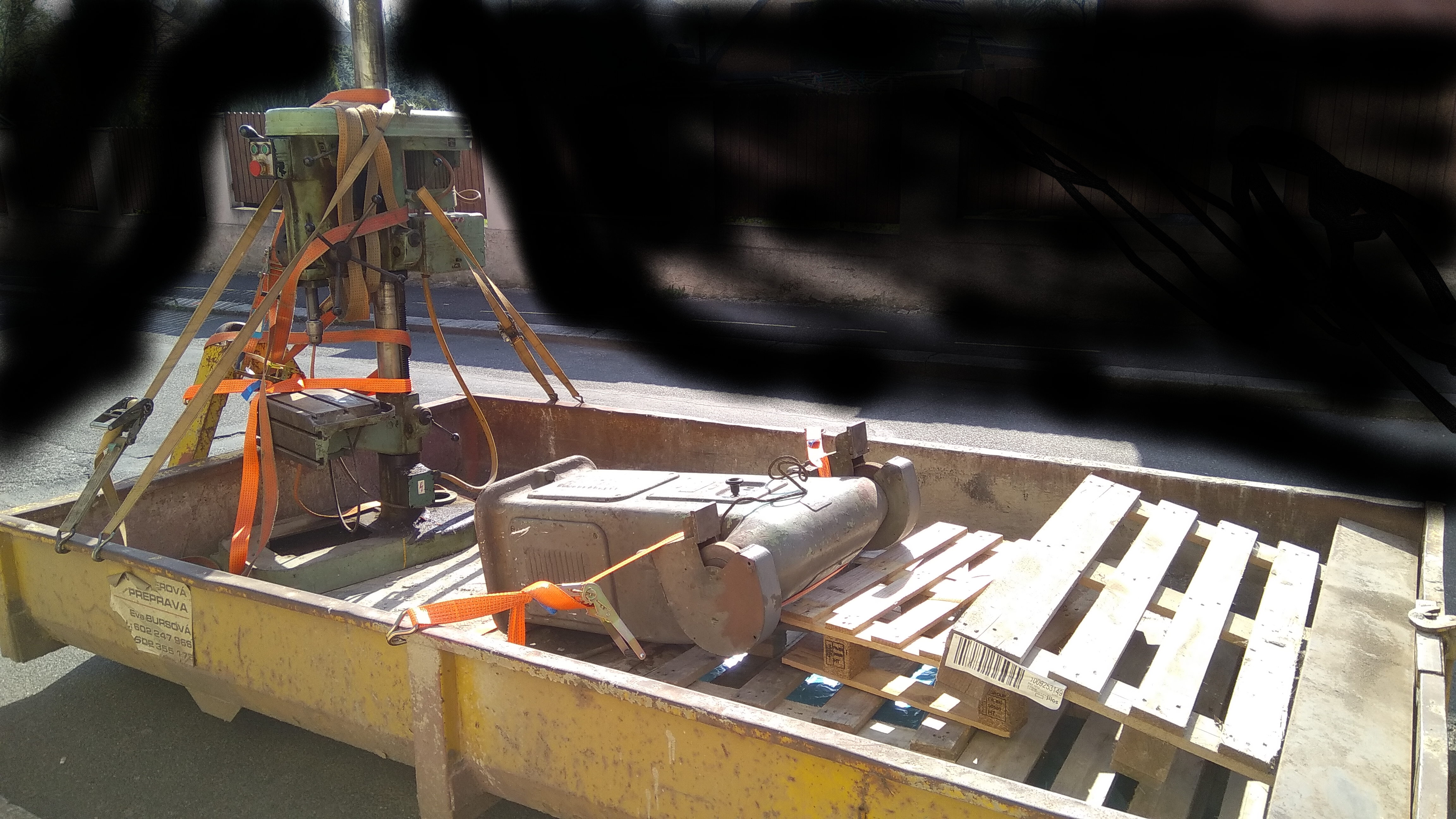

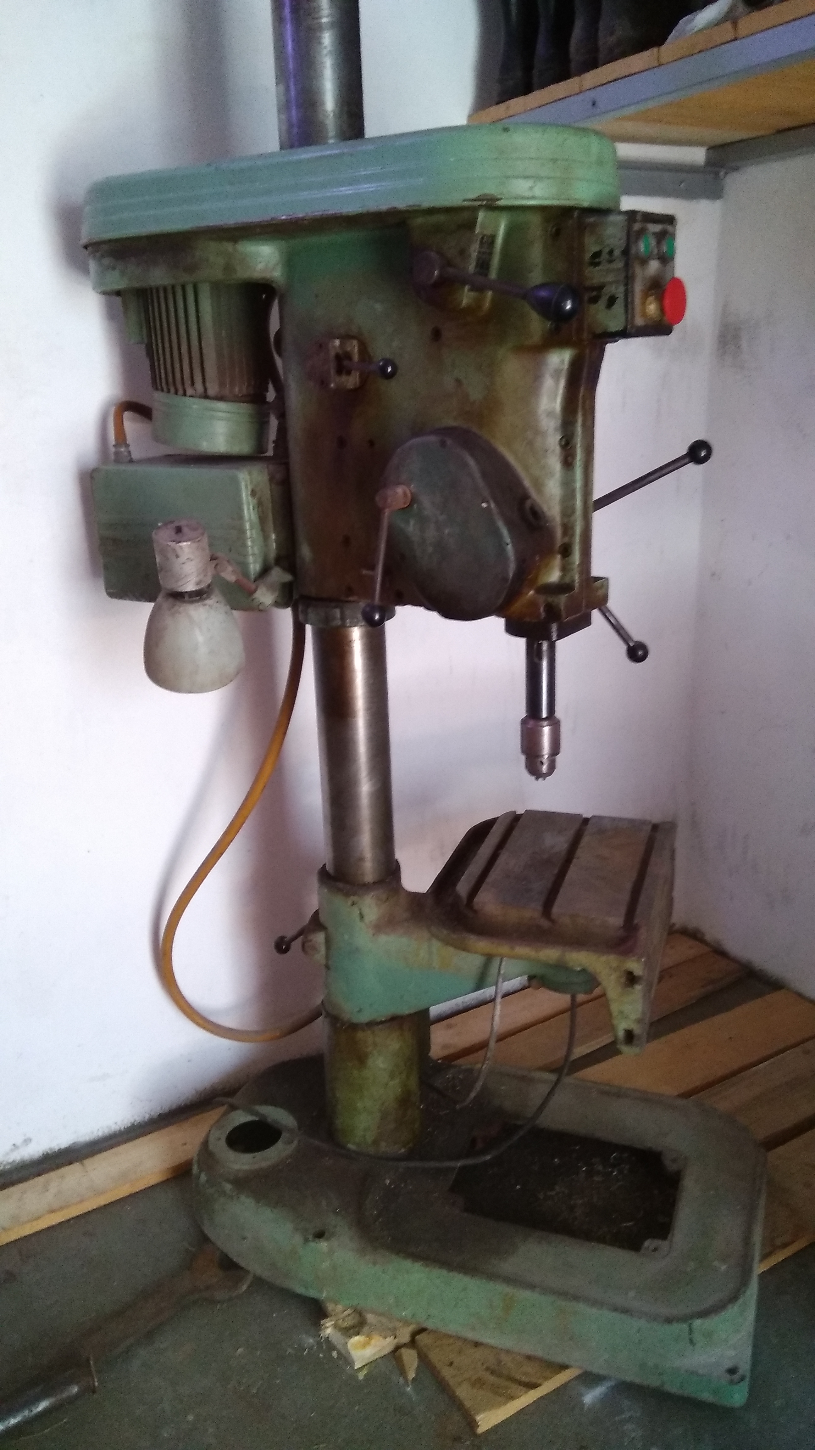

Nakonec jsme to dostali domů 8) :D Mám šílenou radost, že mám konečně "nějaký stroj doma" :twisted: Původně jsem to chtěl prodat, protože jsem si myslel že se to nevejde, ale nakonec jsem i přesvědčil tátu :D Tak jsme objednali kontejner. V 8:40 přijel s destou a naložil to pán na kontejner. Přikurtovali jsme to. Odvezl to k nám a tam začal problém :lol: Výška :o Myslel jsem že zajede v pohodě destou až ke garáží a tam paletákem to naložíme, ale bylo to moc vysoké (vrata mají 2,2m. vrtačka skoro 2m) A ještě nad vraty je taková stříška :roll: Takže jsme pod to hodili lešenářské trubky, a posunuli ručně. A takhle jsme to tam dostali :D v 10:35 už nakládal destu a paleták. Jsem rád že jsme to s mámou a pánem od nákladáku zvládli. Ještě to bude chtít o něco posunout, ale to až o víkendu. Bruska šla v pohodě destou až na paletak do garáže, takže super.
Škoda že nejdou dva převody ze čtyř :roll: :shock: Díky Tumlikovi že na stránkách má dokumentaci k vrtačce.
Když tak nějaká rada, co by mohlo být špatně ? :cry:

Proboha proč zas hned nová elektrika?
To je nějaká móda?
ty tři stykače co tam jsou tě přežijou.....
Nebo myslíš že s novejma stykačema to bude vrtat líp?
někde je tu od toho schema
tři nebo čtyři stykače, jedno časové relé pro nastavení délky brzdění, dvě trafa, jeden odpor a jeden můstkový usměrňovač

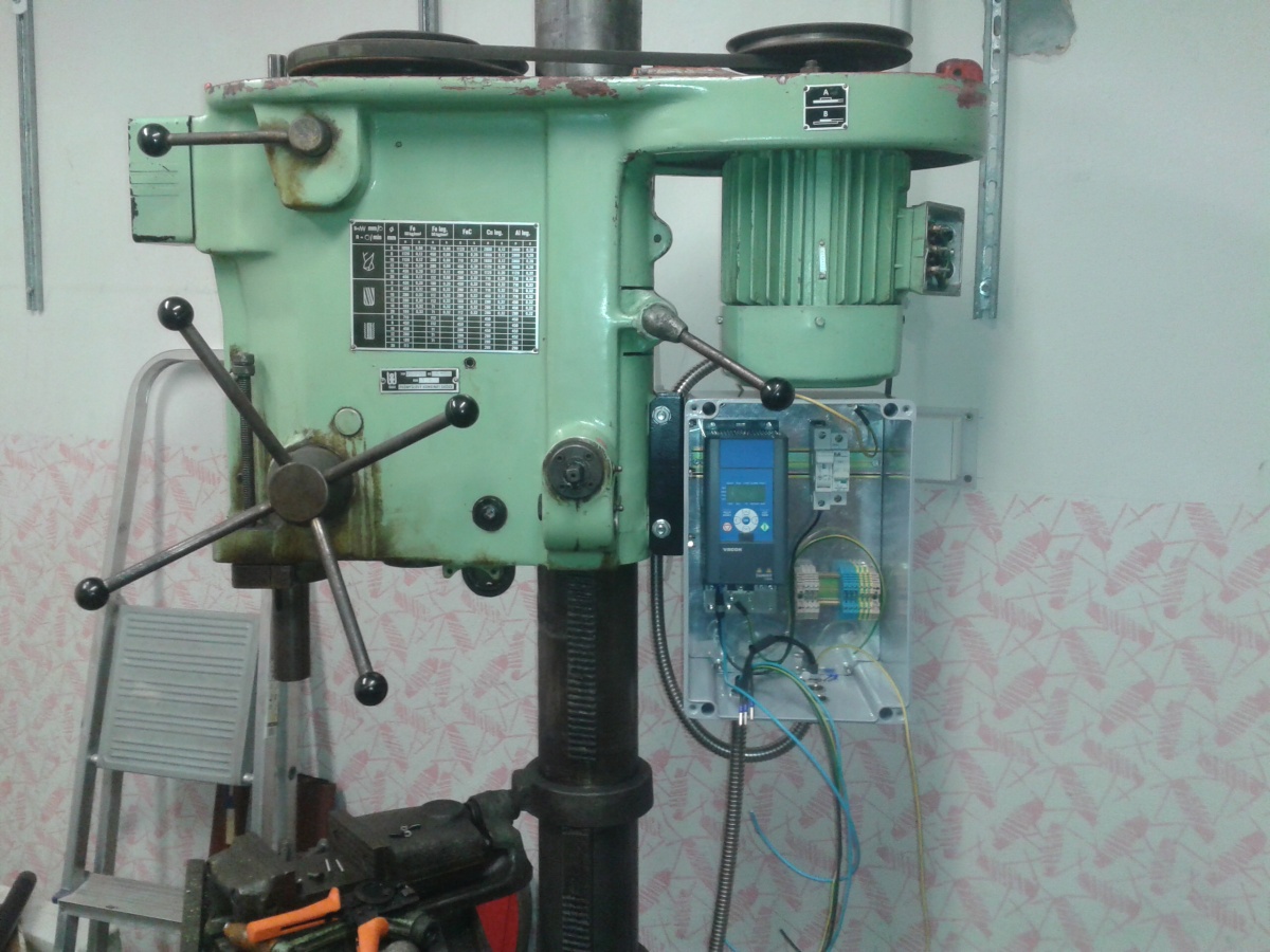

Také jsem dělal nový rozvaděč. S měničem. Ale z důvodu pouze jedné fáze v dílně. Vedlejším efektem je pochopitelně možnost změny otáček. Prakticky nepřehazuji převody.

Celá asi nebude potřeba, ale myslel jsem dodělat koncovku :cry: Já bych se do toho nemontoval :lol: Sice mě Filip učil jak zapojit zásuvku, ale radši bych kdyby to udělal někdo kdo tomu rozumí :o Nechci aby se to poku**** když už to mám doma :D Tumlik tam nějaké schéma zapojení má. Ale nejdřív to ustavíme na místo a pak začnu řešit to zapojení koncovky.

pilotBlack : Vypadá dobře ! já tam mám 230 i 380 V. Ale koncovku jsem musel uštípnout, protože to bylo zapojený rovnou do takové černé krabičky jak se to dřív dělalo.
Fungují ti všechny převody ? mě nejdou ty dva levé ze čtyř :cry: Nebo jestli to dělám blbě ? :roll: Ale ostatní jde :roll:
Máš i čerpadlo ? Mě chybí :(

Převody fungujou, jen vřeteno bylo kopnutý (klasika), ale po dvou hodinách mezi hroty s hodinkami a lisem je jako nové. Čerpadlo chlazení nemám, mažu štětcem řeznou kapalinu. Musel bych ho připojit paralelně k motoru vrtačky a vzhledem k tomu, že používám i nízké frekvence (řezání závitů a pod), tak by moc nedávalo. Ale uvažuji do budoucna s čerpadlem, co se používá na chlazení strojní pily - je jednofázové.
