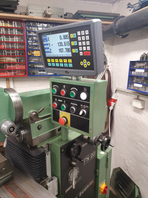

Moc mu plevelíme, abychom se vrátili, já mám tohle, odkaz jsem už dával několikrát
Jak jsem psal, jaké rozlišení mají tvoje pravítka? Máš od DRO manuál?

to by mne stvalo tolik nul za desetinou carkou .. :D bych o desetinu posunul..
jinak na soustruhu si suportem najedu na stredovou nulu ..ulozim do pameti na dany nuz a hodim funkci a pak nemusim resit naky prumer..(aspon myslim ze to jde)+ pak samozrejmne zmerim mikrakem finalně.
