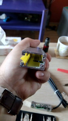

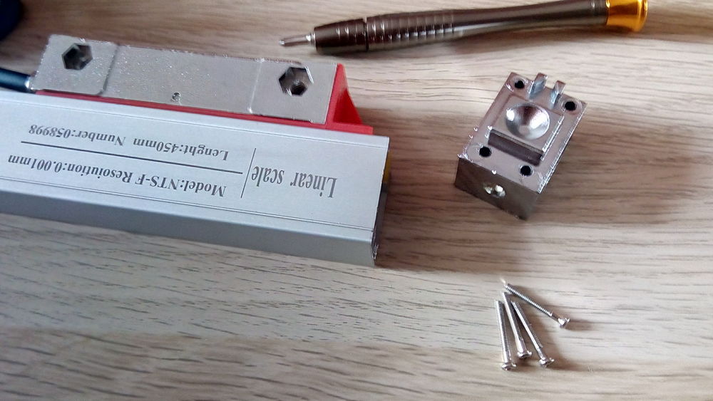

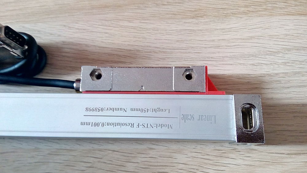

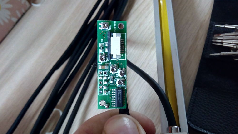

Ahoj kuchnul jsem noname pravítko co jsem zakoupil z číny za 100usd.

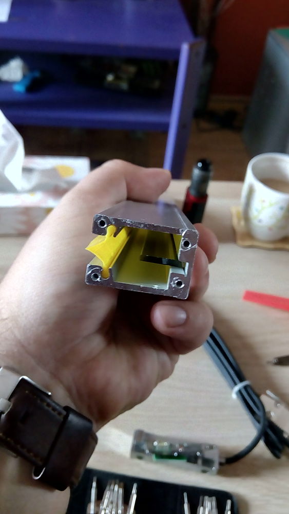

Jsem vcelku spokojený .pohyb snímače je vymezen ložisky a předepnut pružinou na kuličce ,zpracování je fajn za ty prachy...

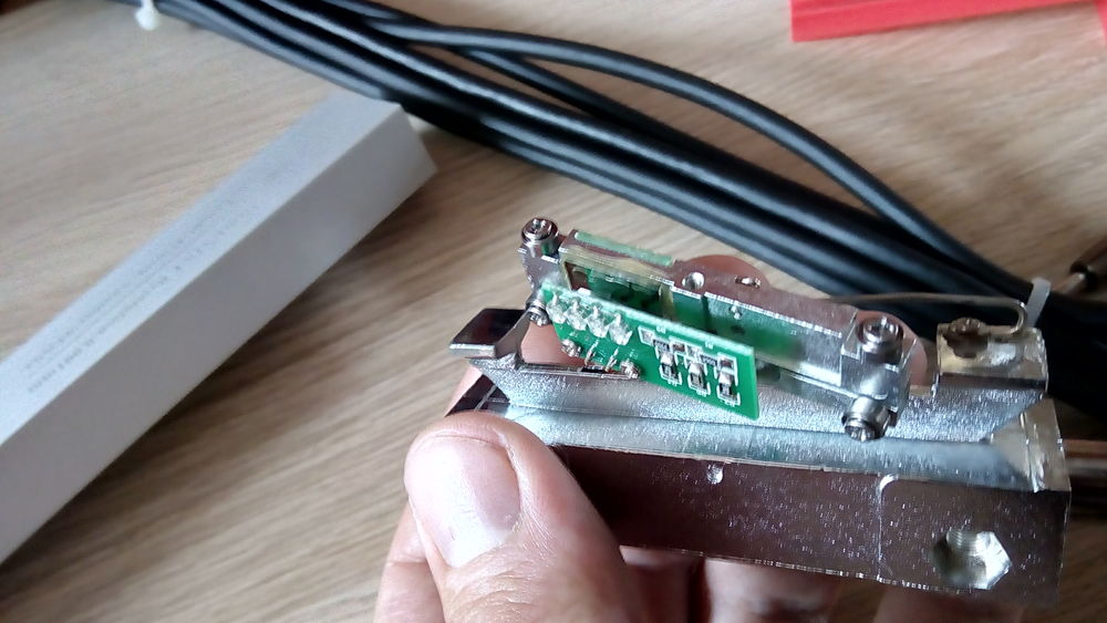

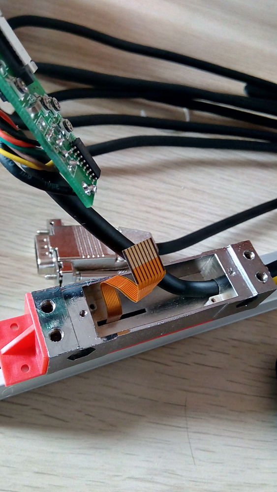

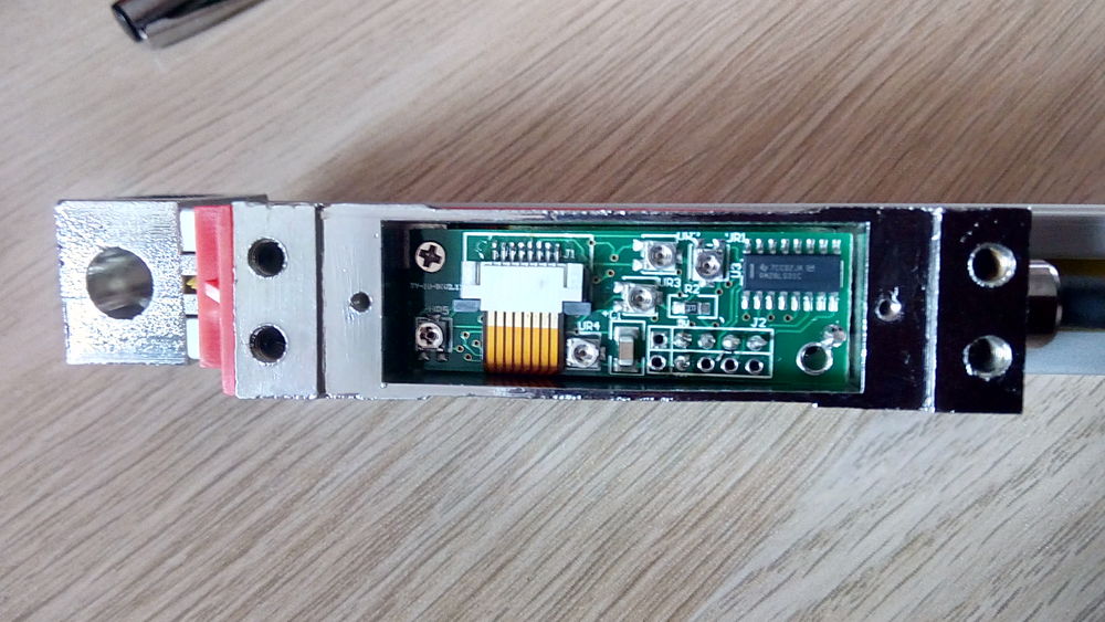

Nalezl jsem drobné nedostatky v pájení
Deska s elektronikou je chycená jen na jednom šroubku.

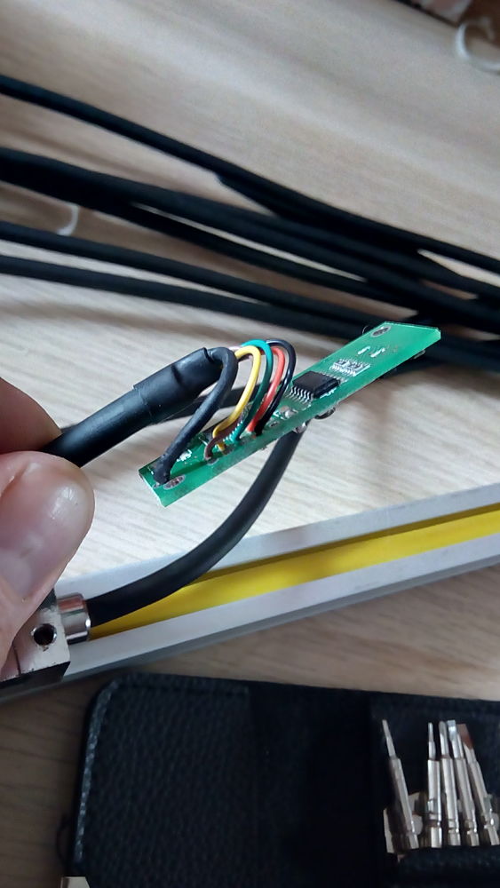

Kabel není nijak fixován proti posunutí .
Nic co by se nedalo snadno pořešit.
V popisu prodejce je pouze pozitivní AB signál nicméně je tam i index Z(což potěšilo).
Taky potěšilo že vzhledem k elektronice asi bude možné získat diferenciální signál pouze připájením dalších vodičů..

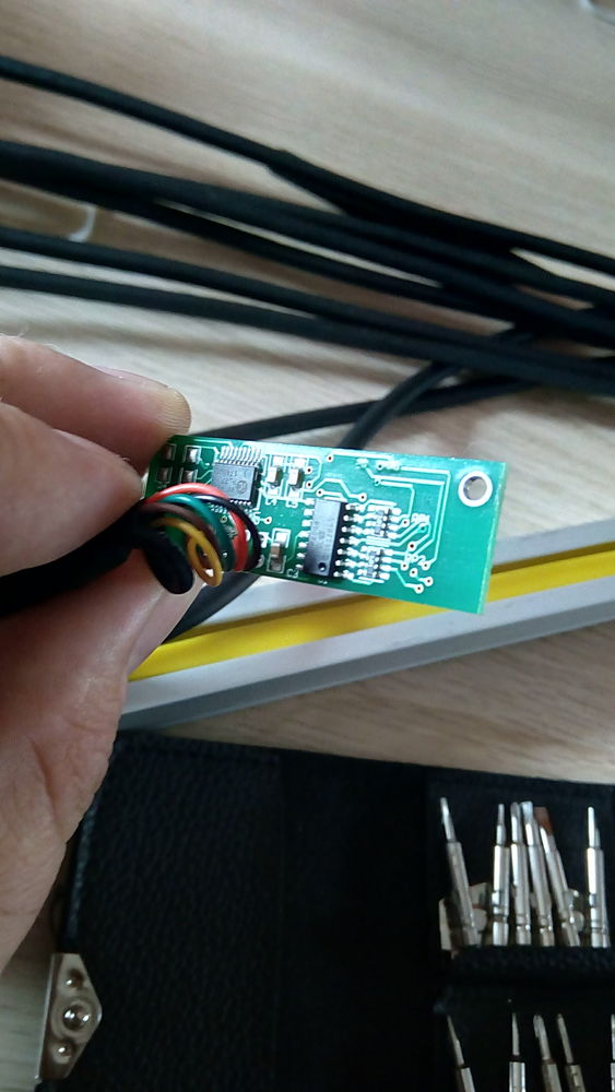

Co se použitých IO týče tak na výstupu je 4kanálový driver AM26LS31C, na vstupu od snímače je převodník IC-haus IC-NV X1 P_77 a mezi nima zesilovač MCP6004-I/SL....

Teda s tou Čínou to jde nějak z kopce.
Starý dobrý Číňan by tam osadil nediferenciální elektroniku a ještě by k tomu napsal, že je diferenciální a vhodná pro NASA a nejvyšší nároky.
Nový Číňan tam osadí kvalitní diferenciální elektroniku, k tomu ještě utajený index, a naopak napíše, že je to obyčejné nediferenciální řešení AB.
Příspěvky: 23402
2. 9. 2018, 7:54
jo to nevypada uplne marne
navic IC-NV neni nic zastaraleho pokud vim
