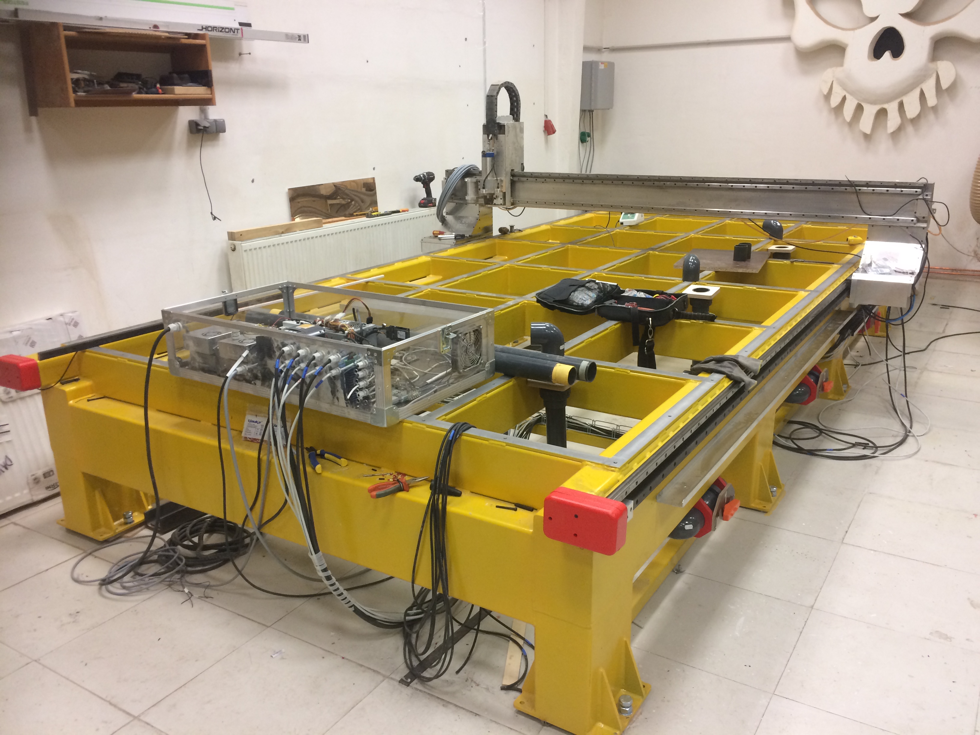

Stůl je už na místě a osazuje se
Jde to kupodivu poměrně rychle, když nemusíte stavět portál...
Musím zatleskat volbě šikmých hřebenů, byť čína. Je to tuhý jak dědovo podrážky

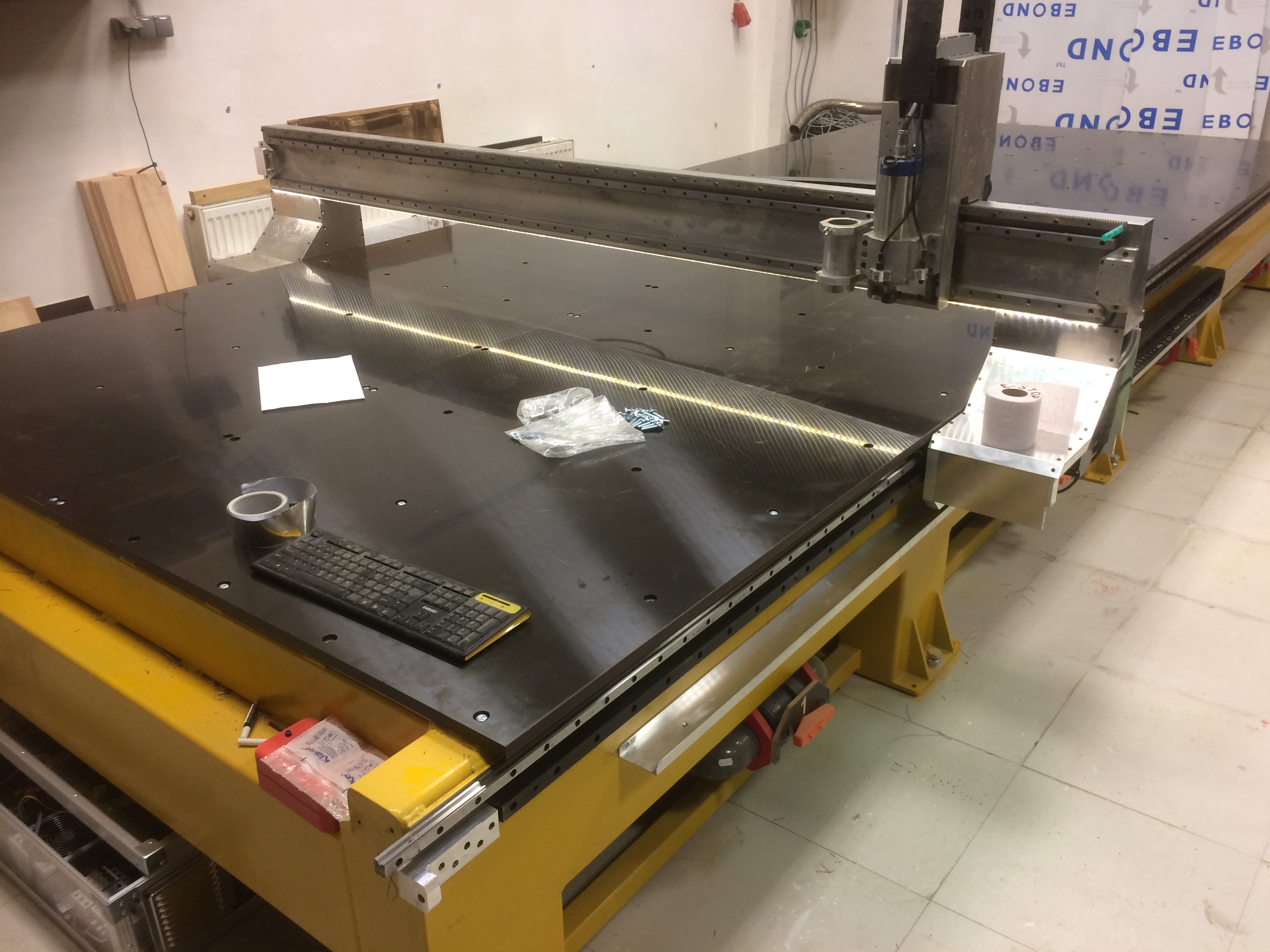

Ten toaleťák evokuje že máš na tom ještě práce, že by ses z toho po....
Tady na foru jseš stavitel největší frézky a možná i ve světě. Palec nahoru.

Toaleťák má dvojí funkci - když už to nevydržíš, tak zastavíš stroj a rovnou můžeš utíkat na velkou
Ty hele lehátko neni blbej nápad, vidíš, dneska jdu dělat ty příruby zespod
Deska je z 20mm pertinaxu. (cena celkem cca 40.000,-). Na mě se nedívejte. Sami si to zvolili. Bejt to na mě aspoň připlatim 40k za hliník. Teplotní roztažnost pertinaxu je nespecifická, ale vyhrabali údajně koeficient 40. Železo má tuším 10-12? No, uvidíme co to bude vyvádět...
Určitě nejsem stavitel největší frézky - jiná mašinka si tenhle stůl dala k večeři a celej ho ofrézovala na jedno upnutí
Ale díky

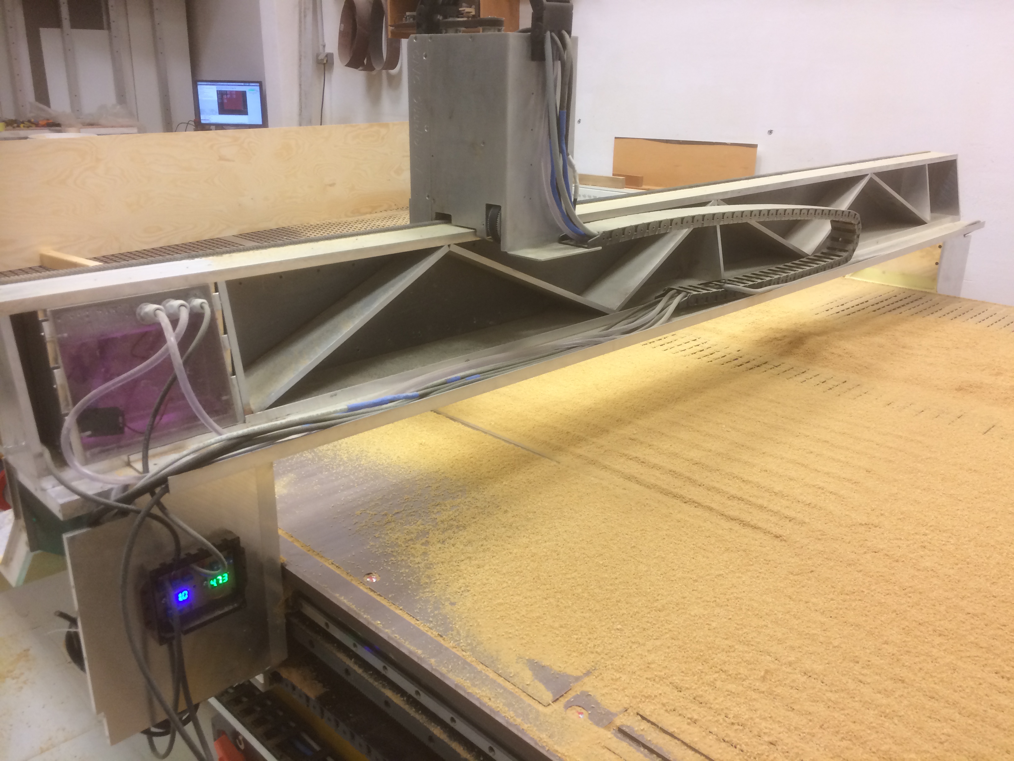

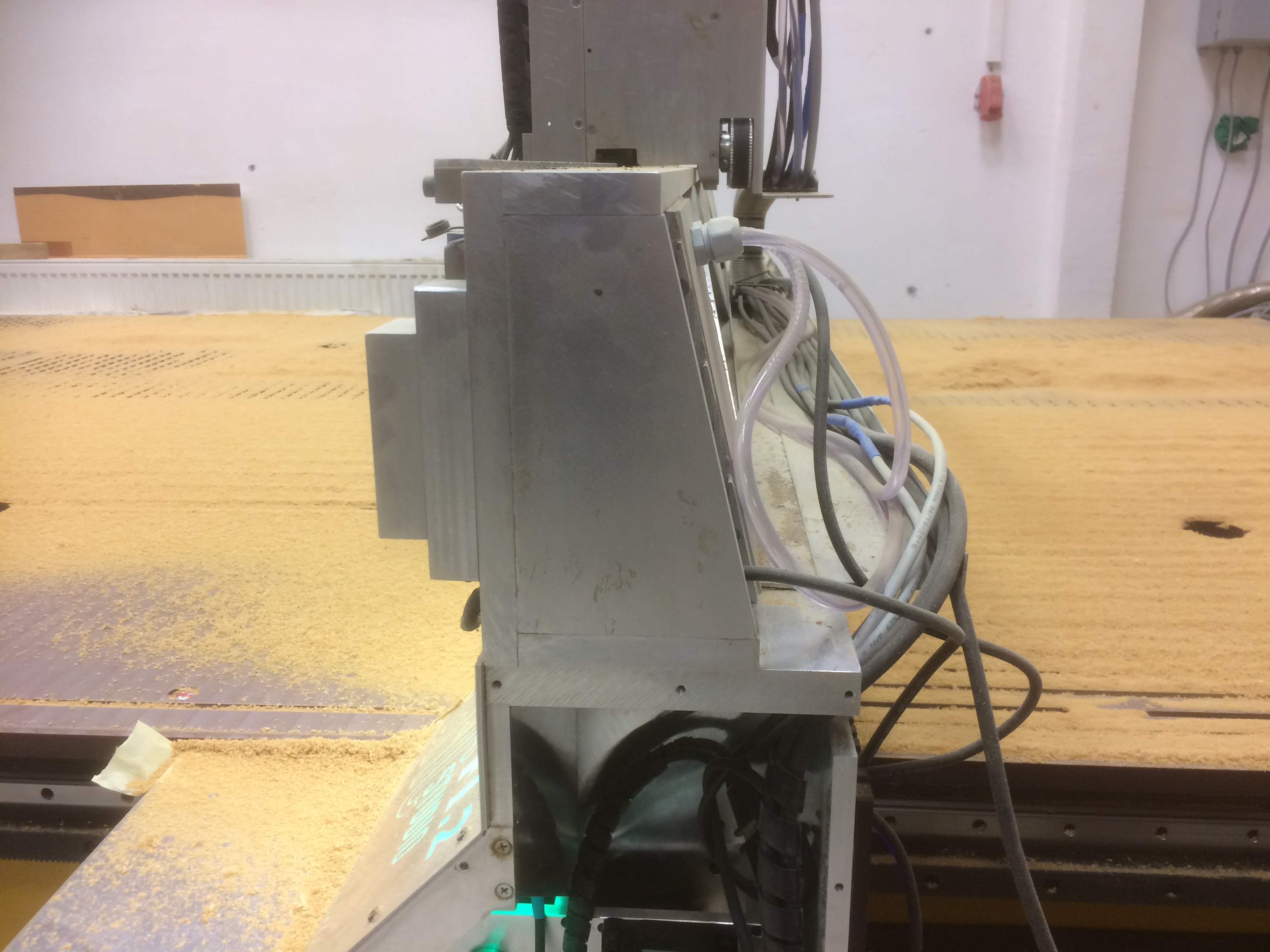

Portal není monoblok, ten se zachoval ze staré frézky co jsem jim stavěl před třemi lety, kromě bočnic.
Je tvořen frézovanou litou 15mm deskou ENAW20xx, ke které jsou podél (nahoře i dole) přišroubovány milionem šroubů dvě "latě" z 20mm hliníku šíře 100mm, které jsou přesně říznuté do roviny, a tak mi obstarají +-neprohnutost té přední desky, na které jsou lineáry. Plus šikmé vzpěry mezi těmi latěmi, proti kroucení. Hodim sem foto večer. Celý to váží cca 120kg.
Portál byl použit pač jednak peníze postupně, a jednak aby celá přestavba trvala co nejkratší dobu (aktuálně týden od vypnutí staré, a včera už si frézovala díry na vakua).

Přesnost stolu - musím kluky v brně pochválit, rovnoběžnost opracování pro lineáry supr, není cítit prakticky žádný rozdíl v tuhosti posuvu po celé délce - čili nikde se vozíky nesvírají, krásně kloužou po kolejnici. Neměřil jsem to, je to strašně moc široký, věřil jsem že to udělali dobře.
Měřil jsem mrtvolu v nových hřebenech - 0,03mm. Vzhledem k tomu že jeden krok motoru je 0,02mm...
Asi by šlo dotáhnout ty hřebeny lépe, ale to už postrádá smysl honit na týhle krávě setiny...
Možná se ptáte jakou mrtvolu když jsou tam dva pastorky předepnuté řemenem. ...nevim, prostě tam je mrtvola. Asi covid-19.

Slíbené foto portálu...
Je to sice konstrukčně poměrně jednoduché řešení, vyžaduje pouze ruční vrtačku a trochu píle a není ani moc drahé, ale popravdě už bych to dneska taky řešil trochu jinak. Nicméně svou práci stále odvádí a navíc poměrně dobře.
