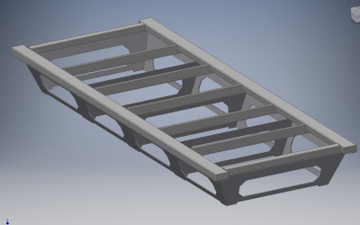

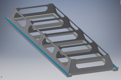

Hele RaSi, novej krmelec :-)
Co myslíš, budou to srnky žrát? Nebo mi už fakt hrabe a trpim megalomanskym komplexem? :lol: :lol:
Rozběhy 5300x2200x170. Frézování dřeva. Lože lineárů budou tentokrát opracované. Po poslední zkušenosti se 1483 dírami se závity totiž už nechci závitník ani vidět... :?

Nějak mi tam schází vzpěry omezující krut ,nebo to je schválně?

nemůžeš dát vzpěry, srnka tam musí strčit hlavu :D

Hele a tohle bys zrovna komentovat mohl. Tohle se totiž právě realizuje ;)
Stejně jako ten poslední krmelec, kterej už dva roky vesele a poměrně spolehlivě frézuje, s parametrama že by to jeden neřekl, a u kterýho jsi na počátku shodou okolností napsal totéž :lol: :lol:
O vzpěrách do skrutu vim, převaluju je v hlavě. Ale zase nakonec ty stěny jsou desítka plech a celý je to do pyramidovýho tvaru a až se to postaví na svou pozici tak to bude vážit skoro 2,5 tuny, tak si kladu otázku jestli jsou ty vzpěry opravdu nutný. Je to jen na dřevo.

tak si hoď simulaci a v týhle dýlce se nebudeš stačit divit.

Počkej počkej počkej - otázkou je kde kdy bude vynakládána při práci frézky síla do zkrutu. A především jak velká. Moje myšlenka je že stůl sám o sobě bude tak těžký, že bude pevně dřepět na zemi všemi deseti nohami a cokoli po něm bude jezdit ho prostě nerozhodí.

No pokud ho zniveluješ (každou nohu) a přilepíš epoxidem s pískem k betonové podlaze patřičné síly a s armováním tak je to v pohodě (ten epoxid se tak spojí s betonem že jsem měl ve staré dílně vyrvaný beton do 3cm hloubky,roztažnost betonu a oceli je prakticky stejná) pokud to chceš jenom položit bez nivelace každé nohy tak se to vlastní vahou zkroutí ,proto jsem psal že chybí výztuhy .

žádnej samonivelační beton nedosahuje potřebnou strojařskou přesnost,každá noha se stavěcím šroubem to jistí. :wink:

porovnej si na deformaci plech a trubku
mozna pochopis co by se dalo vylepsit
tvar komponent ma zasadni vliv na tuhost
mas tam moc plechu a malo trbek
bezne jsou masiny postaveny hlavne z trubek a semotamo plech

Ne, stavěl jsem před dvěma lety klukům 3x2m portálovku, rozebírali jsme to tu. Nazvals to tenkrát krmelcem ;) Teď maj opakovaně nějakej kšeft na opracovávání 5m klád. Já jim navrhoval že jim udělám jen tak lehce skladnou pětimetrovou frézku s rozběhem 5x0,5m, v podstatě frézku jezdící po jednom profilu, na to opracování klád nic zázračnýho ani přesnýho nepotřebuješ a bylo by to pro ně nejlepší, ale nějak si sehnali peníze a chtěli by tu stávající frézku prodloužit aby mohli řezat desky 5x2m. A prodlužovat je samozřejmě pitomost, takže novej stůl. Portál a všechno ostatní zůstane, jen se vymění hřebeny za přesnější, a protože už opravdu nechci vrtat bambilion závitů a lepit přesnou pásovinu k jeklu a ustavovat ji strojní vodováhou přes červíky (což byla opravdu šílenost, ale šlo to) tak bych to rád udělal líp.
Ad plechy - chodim kolem toho už dva dny a máš pravdu, nelíbí se mi to. Nějak se mi ty plechy nepozdávaj. Nechám je tam, ale přidám mezi ně profily. ....a už jak to píšu se mi to nelíbí. Příliš komplikovaná konstrukce. Vrátim zpátky jen profily. (už jsem to tak totiž měl)
