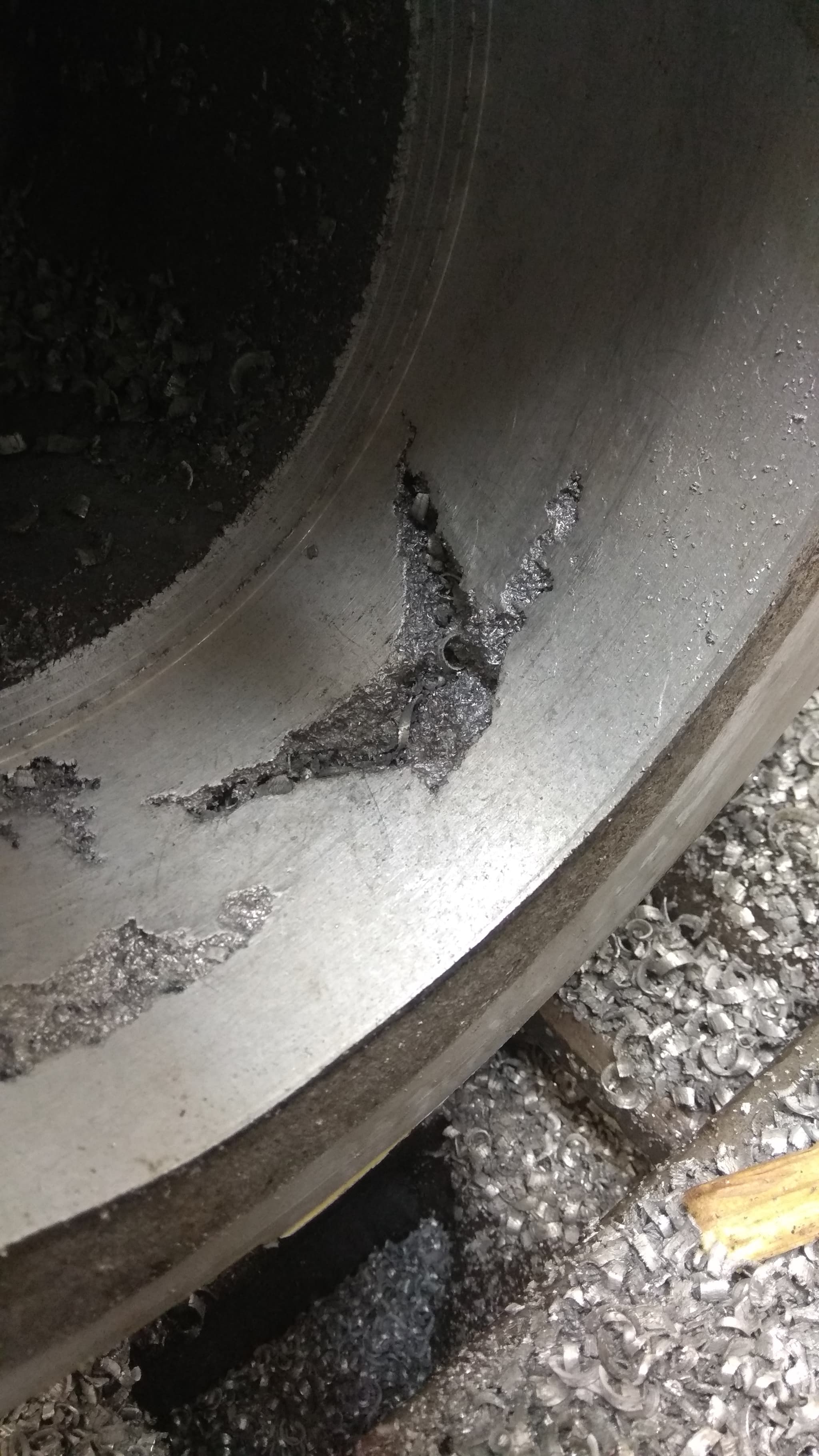

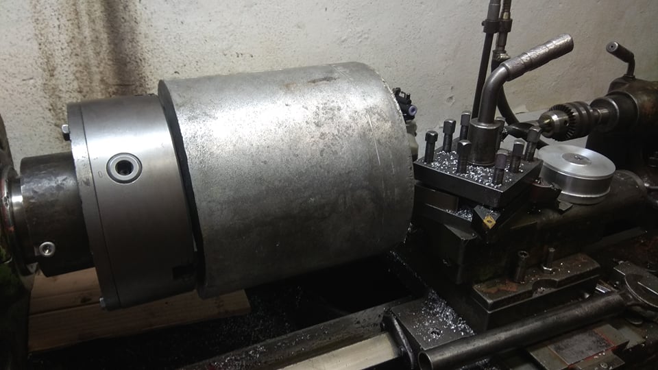

Tak som to vybral z tej formy, moc slávne to teda nedopadlo :lol: vonkajší povrch je perfektný, ale z vnútornej strany formy sa na vrchu spravili nejaké kazy - diery v odliatku. Uvidím ako to bude vyzerať po osústružení, ale asi to budem musieť spraviť nanovo. Zaujímalo by ma, čím to môže byť spôsobené, aby som sa tomu mohol nabudúce vyhnúť. Že by tam ostala nejaká nečistota? Predsa len tie kolesá neboli úplne čisté, z hladiny som musel pobrať dosť bordelu.
Nebolo by rozumnejšie najskôr si odliať nejaké "ingoty", a tie potom roztaviť ešte raz?
Nemôže to byť aj nízkou teplotou pri odlievaní? Vzduch v peci mal 760°C, ale tavenina bola asi o trochu chladnejšia, bohužiaľ nemám termočlánok, čo sa tam dá namočiť.

Krásné staženiny ,špatnej tvar odlitku samozřejmě bez nálitkování.
Nakresli jak vypadal odlitek a v jaké poloze se to lilo ,nebo k tomu ještě fotky.
