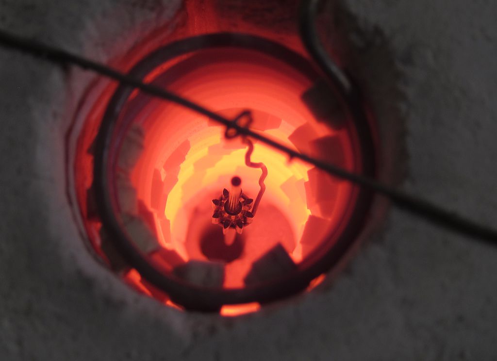

Mám díru vyvrtanou v Ytongu (příčkovka) a kolem rozmotanou spirálu ze starýho bojleru, kterou jsem vysomroval ve sběrným dvoře. Funguje to super. Uvnitř vše do ruda a zvenčí pořád udržíš ruku. Tavím v tom do 1kg.

Já jsem stejným způsobem rychle vyrobil jednoduchou pec na kalení drobných předmětů. Použil jsem odporový drát ze starého reostatu průměr cca 3mm, na něj jsem navlékl keramické korálky, aby se to nezkratovalo a celé to napasoval do vývrtu v ytongu cca 4cm v průměru. Krmím to ze svářečky :D
