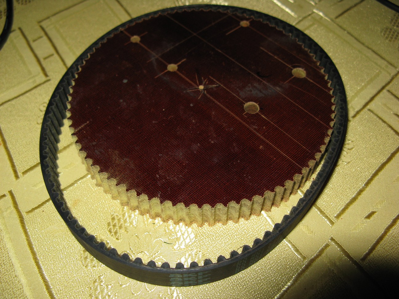

přesně , ted jsem ty dráhy taky generoval pro 2,8 frézu , ale ještě jsem to nezkoušel ,
nějak jsem si neuvědomil že tu 80 zubovou jsi mi nedělal ty , ale když na tu tvoji 96 ti zubku koukám tak by měla vyjít má o něco málo užší výstupky , snad ji pořídím zítra fréznout
- Příspěvky: 7210
takže jedna použitelná z pertinaxu frézováno 3 mm frézou , dráhy generovány pro frézu 2,8mm
řemen sedí naprosto přesně nemá vůli a ani jej není potřeba šponovat

a kterou jsi to frezoval ? zas tu 80tku ??packa píše:takže jedna použitelná z pertinaxu frézováno 3 mm frézou , dráhy generovány pro frézu 2,8mm
- Příspěvky: 9068
- Bydliště: Úvaly
na řemenu i na řemenici je HTD.. otázkou je co je to ve skutečnosti.
- Příspěvky: 7210
jo dělal jsem zas tu 80 zubou , dneska skusím tu od tebe 96 zubů

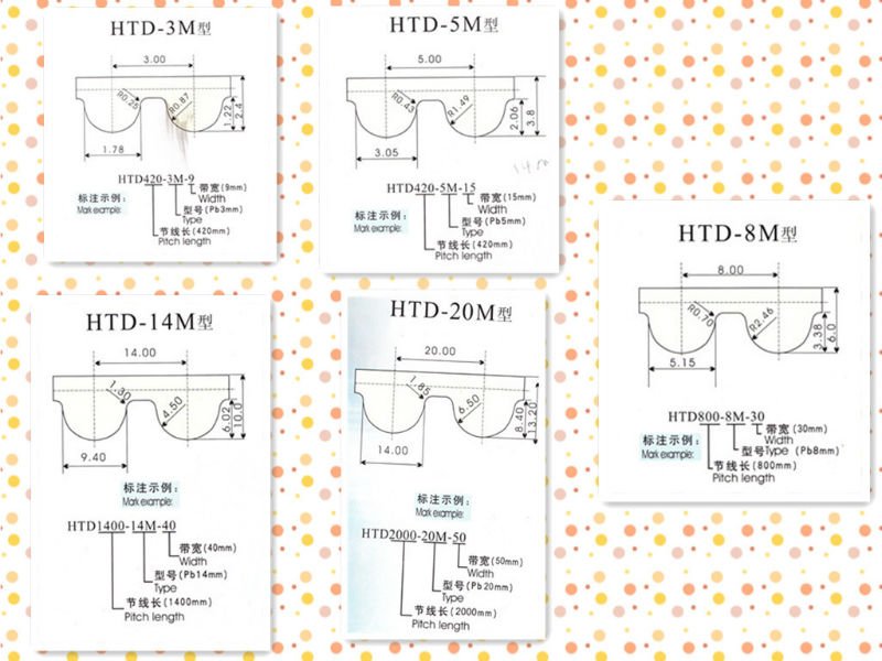

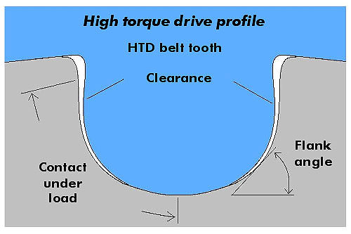

Nezkoušeli jste najít nějakou přesnou definici HTD, nějaký patent či co? Někde přece musí být výpočet toho profilu jasně definovanej..?
- Příspěvky: 7210
byl tak kupovanej a SKF je snad seriozní , takže to HTD bude
- Příspěvky: 7210
jinak co jsem koukal tak profil HTD je jako takový jasně definovaný , ale vždy jen pro řemen , možná i pro řemenice , ael to jsem nikde nenašel ,
něco by se dalo vycucat z těchto obrázků :

profil zubu jsem hledal po večerech snad tyden a nic... oni to vyrobci asi schvalně tají..
