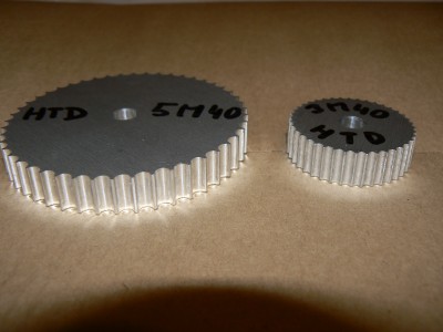

Tak jsem se trochu nudil a zkusil jestli to jde. Výsledek mě překvapil.
5M je 3mm jednobřitou a je hotová za 12minut
3M je 2mm jednobřitou a je hotová za 18minut.
Šíře řemenic 10mm.

No tak jsme zbouchnuli nějaké video. S tím časem jsem to trochu přehnal :oops: :roll: ,
Na tom videu je celý pracovní cyklus, včetně záběrů na obrazovku tolik zatracovaného Mach2. Je tam vidět celkový čas a třeba někoho bude zajímat osa Z. Nejprve to ohrubuje s 1mm přídavkem a pak to dokončuje.
http://www.youtube.com/watch?v=4gfiktbC6FE
Takže pokud by někdo měl zájem o řemenice, tak není problém. Ještě musím zkusit někde sehnat delší frézy, takhle se dostanu "jen na 10mm". Dají se klidně spoji dvě řemenice na sebe a je z toho šíře 20mm.

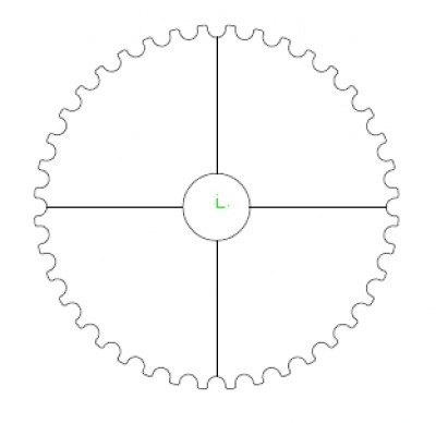

Pre niekoho žiadny zázrak , ale pre nás čo CNC ešte nemáme hotová podívaná . Paráda . Ja som na tento účel zháňal na nete nakreslený tvar zubu , ale nikde som to nenašiel , iba výpočet priemerov podľa počtu zubov . Nemáš nejaký typ kde hľadať alebo ako na to ?
Mad_BOXs
Příspěvky: 1420
Bydliště: Dvůr Kálové n.Labem
8. 11. 2009, 5:13
Jelikož dělám v SoliWorks, tak si modely stahuji na
http://www.3dcontentcentral.com/default.aspx
jinak to nedělám a kreslit se s tím nehodlám.

Mad_BOXs píše:Jelikož dělám v SoliWorks, tak si modely stahuji na

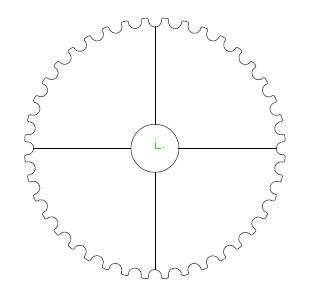

Keďže som si od SolidWorksovcov nezakúpil softwér, tak sa mi asi preto nepodarilo zaregistrovať , tak som prevrátil net a našiel som nakreslené v CAD formátoch všetky remeničky a bez zaregistrovania sa . :lol: Tu je ukážka jednej z nich prevedená do jpg . Takže už len vyrobiť G-kód , dokončiť mašinku a môžeme jechať . 8)
