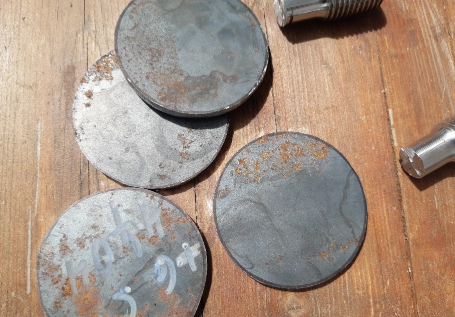

Vyřezával jsem kolečka z 6 mm plechu.
Vzal jsem kotouček 1.2 /125 Parkside z Lidlu . Zmizel po vyřezání půlky kolečka. Potom jsem vzal Cubitron od 3M a vyřezal celkem 4 ks. Kotouček se zmenšil o 6mm na průměru :D

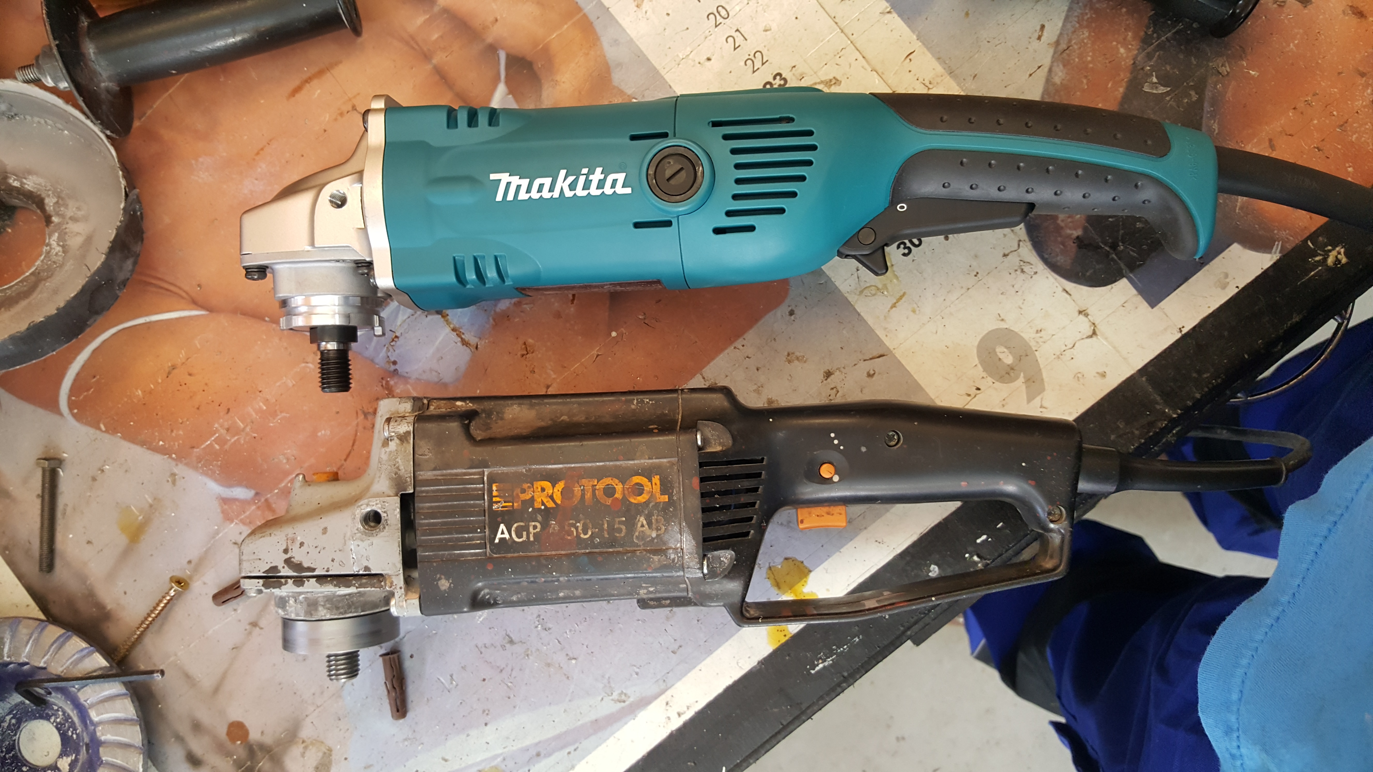

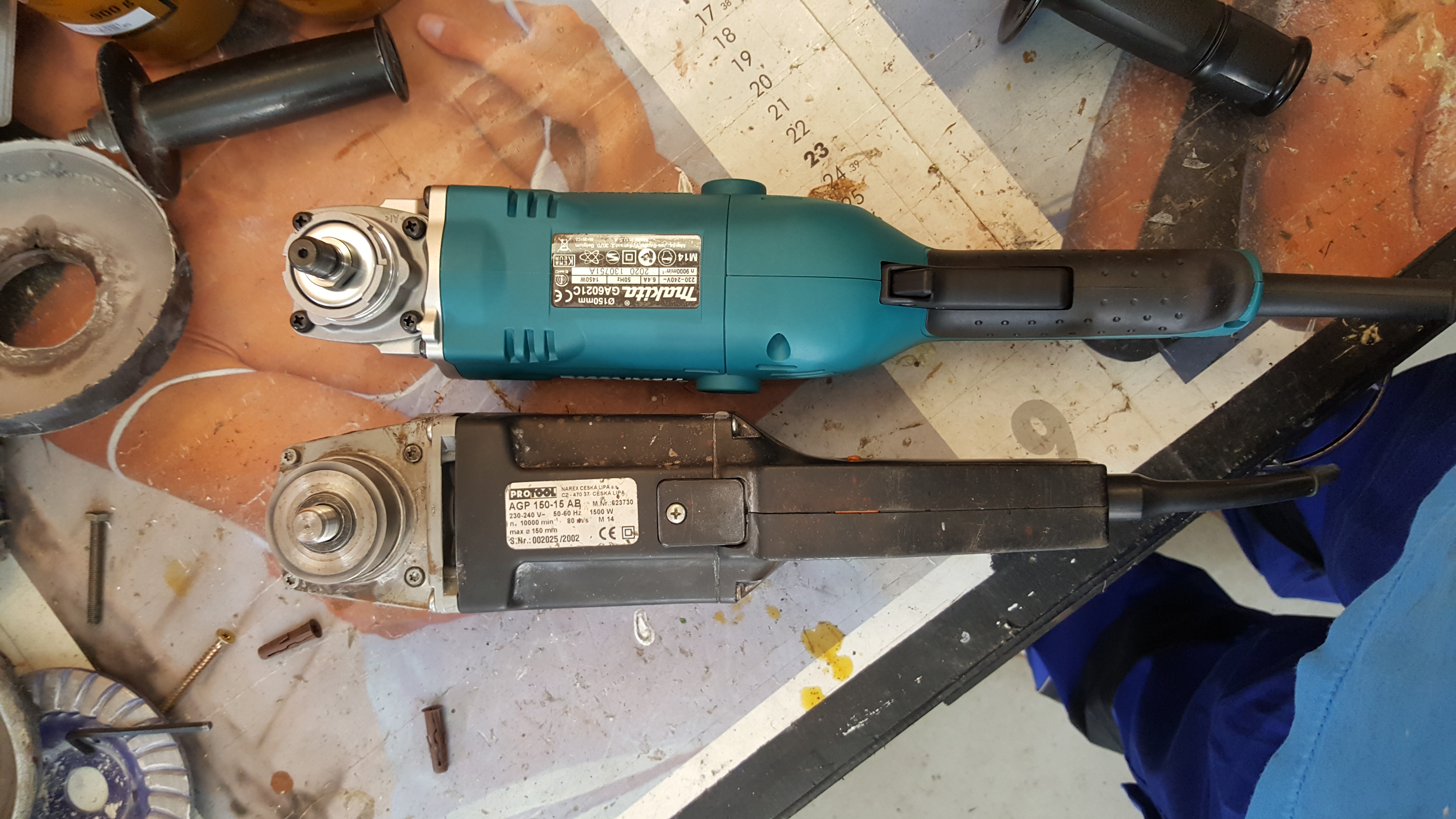

Tak a je doma Makita(M)
Len pár prvotných postrehov:
- Po chvilke behu naprazdno z nej fúka teplý vzduch ako z fénu. Bude to asi nedostatočným prietokom vzduchu cez predný výfuk. Protoolka(P) fúka z troch strán doboku, čiže asi 3x tolko. Taktiež ložiská su nové a plné vazelíny a kladú odpor.
- M je dlhšia a tenšia, takže diametrálne odlišný úchop ako P.
-Rozbeh je ozaj plynulý. Konštantná elektronika funguje ale neodvážil by som sa ju zaťažovať dlhodobo.
- M má 9000 ot. a P mala 10 000 - môže to mať vplyv na rezanie keď budú kotúče menšie.
- inak je celkom prijemná a predĺžené telo mi nevadí.
Edit : tento vypínač sa DÁ aretovať a to s tým istým poistným "čudlíkom" ktorý chráni vypínač pred nechceným zapnutím. Stačí pri zapnutom vypínači zase zatlačiť "čudlík" dopredu a uvolniť vypínač.

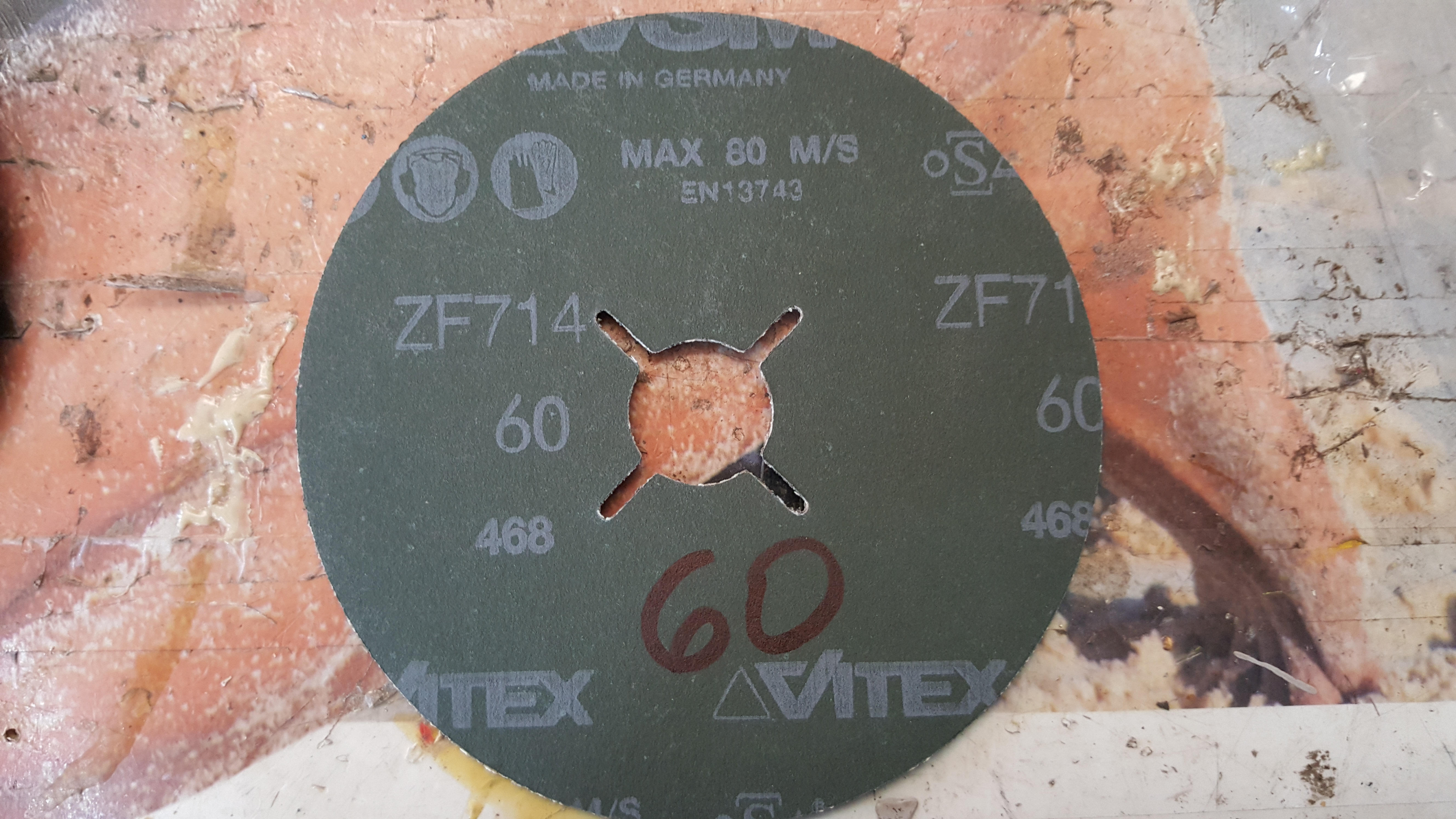

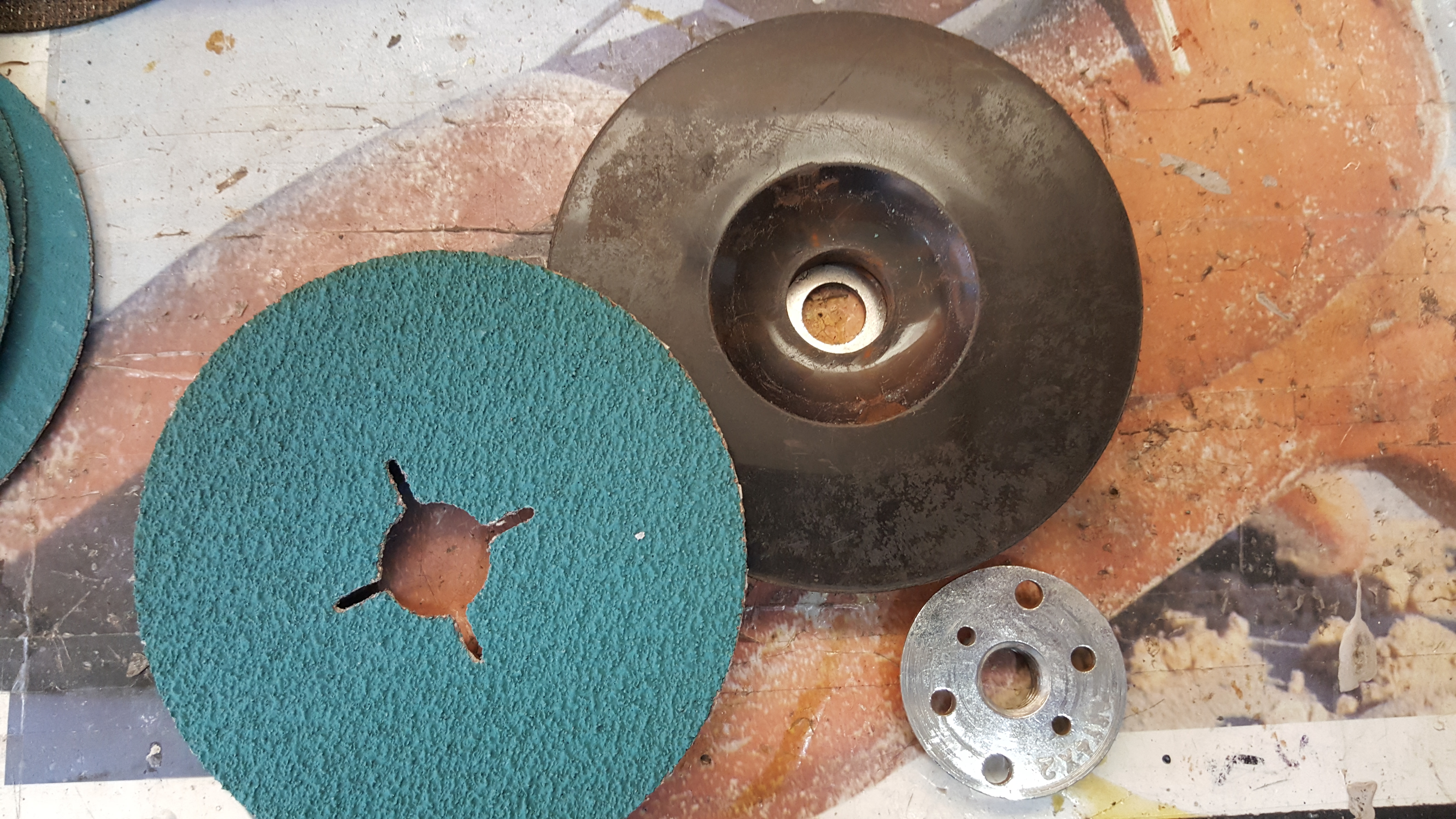

Pár fotiek na porovnanie a ešte foto tých zirkonových brusnych kotúčov 125mm do flexy čo som spomínal. Fakt su super. Unašač stál asi 5 eur a jede kotucik stoji od 0,4 - 1.0 eura podla zrnitosti a výrobcu. Zirkon ma fakt rýchly úber a neprehrieva tak material.

To Shaolin: vidím tam dia lamelák na betonek... to je to správné testování co stroje skutečně vydrží. AEG kterým jako značkou "pohrdám" řeže jako nejlacinější stroj ve stáji pouze beton a zatím žije.

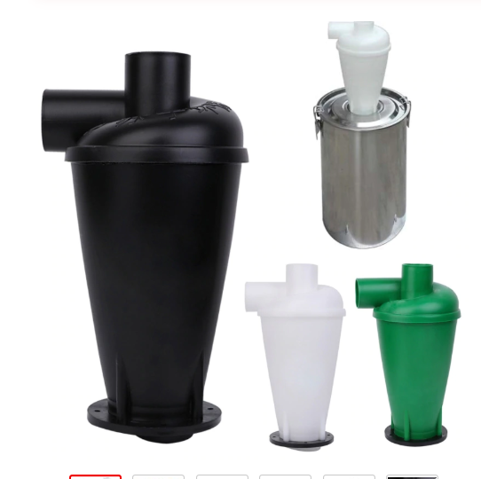

Inak doporučujem robiť takéto odsávanie brúsenia betónu (a aj dreva) cez predradený cyklónový odlučovač (na ali za 16 eur, stačí prišrubovať k uzatváratelnému plechovému vedru), ktorý zachytí viac ako 90% bordelu a vysývač sa tak nenamáha a ušetrí sa aj na sáčkoch.

Ahoj, mohl by jsi hodit odkaz na ten cyklon ?

Jasné... dávam prvý odkaz čo som našiel, neručím za dodávatela, typ je zhodný s mojim a je u mňa osvedčený. Dopojenie je 50mm. Pri nákupe si všímajte či sú súčasťou malé plastové redukčné nátrubky, inak si ich budete musieť vyrobiť.
https://www.aliexpress.com/item/3305164 ... hweb201603_
Edit - len jeden poznatok - doporučujem pripájať k plechovým nádobam s obvodovými prelismi ako majú sudy, výnimočne plastovým nádobam, ale tie je nutné zvnútra vystužiť. V opačnom prípade podtlak priemyselného vysávača pri upchatí vstupu cyklónu zaručene zbortí (v slovenčine snáď na to slovo ani neni) steny nádoby.
Našiel som fotku mojej zostavy (50L sud) dopojenej na centralne odsavanie - mám pocit že som už tu o tom písal - tato zostava je na odsávanie pilín z cirkulara, pilín od frézy z frezky a cnc na drevo.
