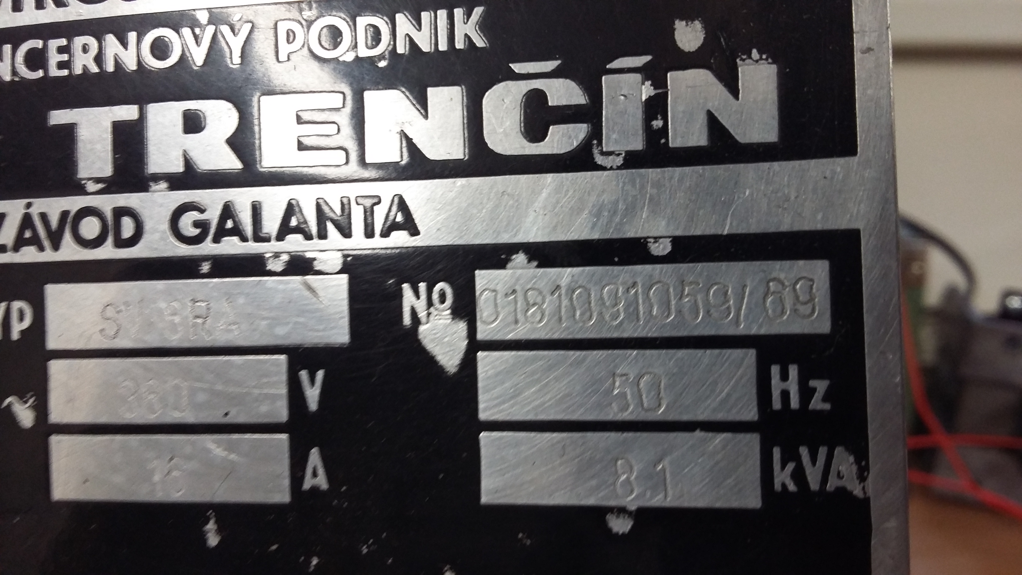

Jak hluboko prokalené to je ti s jistotou asi nikdo neřekne a jestli to bylo broušené nejspíš taky nepoznáš, protože stopy po brusu třeba na konci lože můžou být původní.
Jinak rok generálky/opravy by mohl být vyražen v zadní části lože. Nevím jestli to je pravidlem, ale já tam mám vyraženou hvězdičku s číslem 75 a kolečko s číslem 86. To číslo 86 sedí se štítkem opravy tedy rok 1986 ale 75 nevím co je. Na štítku oprav to není a rok výroby asi taky ne, protože na štítku s typovým označením rok výroby uveden není, ale za výrobním číslem je /69 tak předpokládám, že je r.v. tohle číslo.
Jinak já bych se zatím moc nestresoval a nejdříve bych to složil a vyzkoušel. Ono takové broušení lože s sebou nese spoustu jinejch operací a není to úplně jednoduché.

Podľa excentru náhonového kolečka na pohon priečneho suportu sa dá poznať koľkokrát sa lože brúsilo. Po znížení loží brúsením sa musia o rovnakú mieru znížiť podložky pod suportovou skriňou, a excentrom vymedziť zubové vôľa. Excenter sa zaisťuje červíkom, podľa počtu závitov vieš počet GO. Excenter je nad zapínaním strojného posuvu- má vnútorný 6-hran.

Za předpokladu, že se excentr neměnil z jiného důvodu, třeba že byla suportová převodovka tak zadělaná bordelem, že se nic nemazalo. Já tam mám třeba 4 díry :)

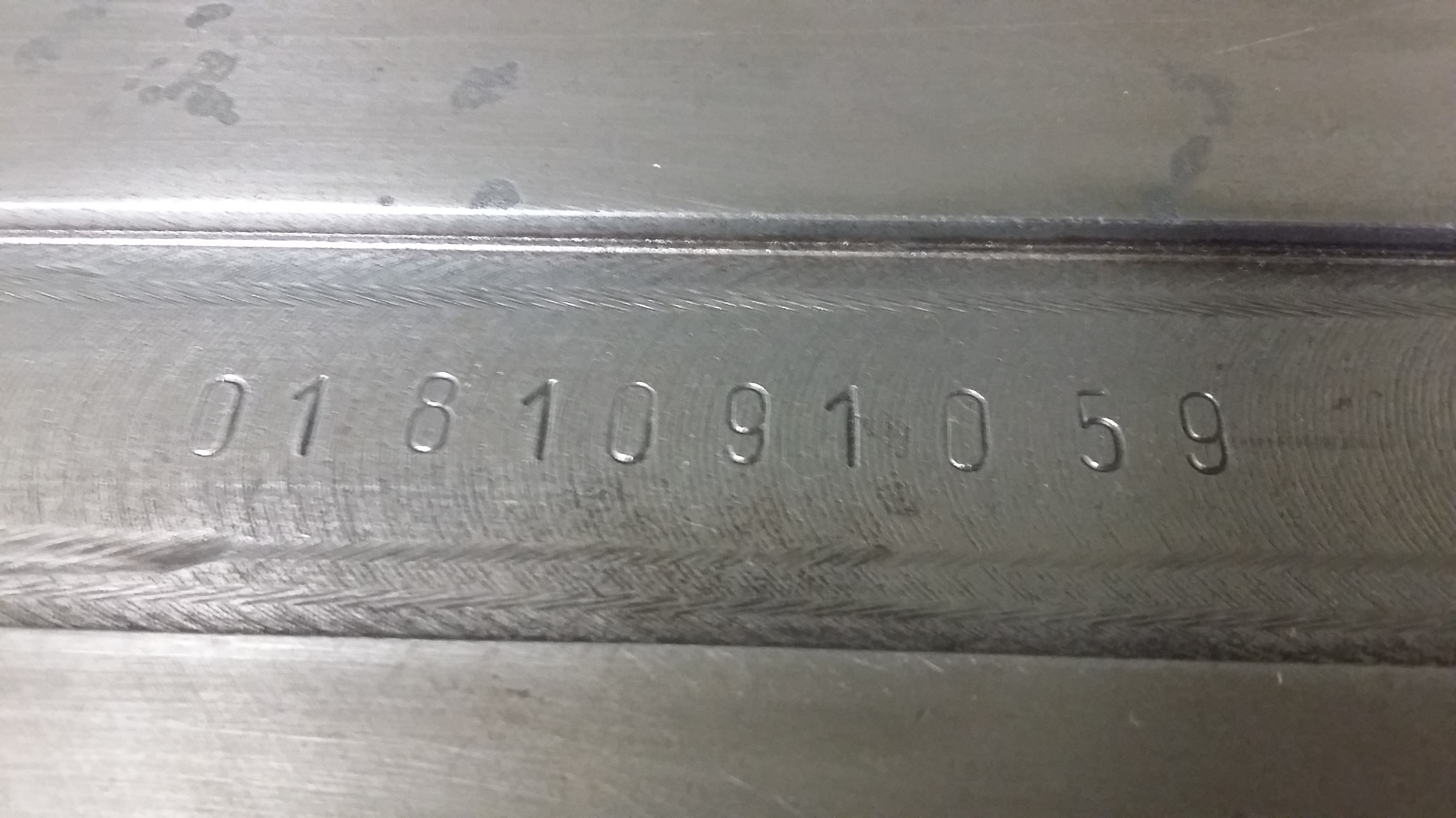

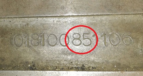

Petr68 píše: 14. 8. 2020, 10:33 Jinak rok generálky/opravy by mohl být vyražen v zadní části lože. Nevím jestli to je pravidlem, ale já tam mám vyraženou hvězdičku s číslem 75 a kolečko s číslem 86. To číslo 86 sedí se štítkem opravy tedy rok 1986 ale 75 nevím co je. Na štítku oprav to není a rok výroby asi taky ne, protože na štítku s typovým označením rok výroby uveden není, ale za výrobním číslem je /69 tak předpokládám, že je r.v. tohle číslo.
Aspoň na novších strojoch bol rok výroby naozaj vyrazený v drážke na loži úplne vpravo vpredu ako súčasť výrobného čísla.

No, tak já tam mám číslo taky, ale to by si mě moc nepotěšil. Měl bych soustruh z roku 1910 :D

Nebude to 91?daj foto celého čisla ale ak máš na exentri 4 dieri tak to može byť aj 1910😀

Tak zde prosím, tak to mám já :)

91 to už je kapitalista 😀
