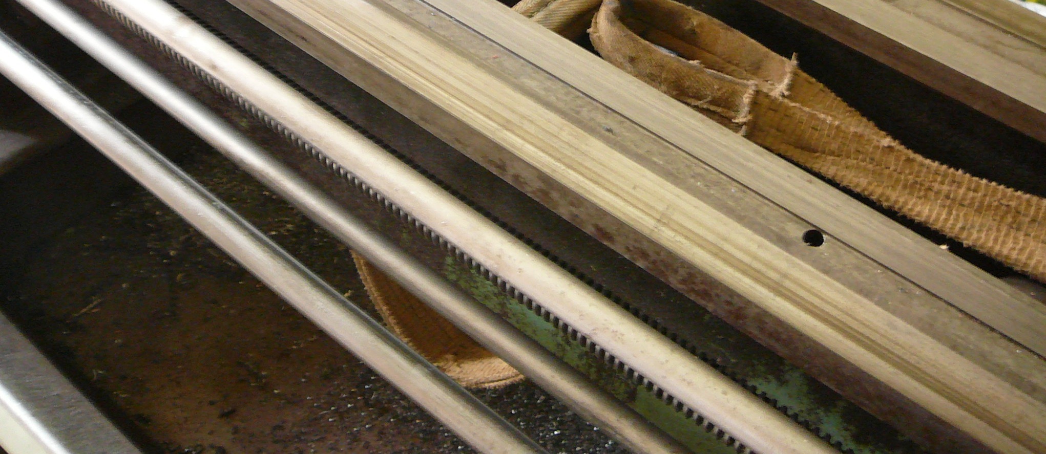

Zdravím,
blbý dotaz - co se dá říct o lože z obrázku?
Prodejce říká, že lože je v pořádku. Já trochu váhám. Soustruh jsem ještě neviděl, nemám ho zrovna blízko abych se tam jen tak stavil na prohlídku.

Dost blby uhol na fotenie lozi. A z tej fotky fakt neviem, moze to byt len spina roztahana od stieratiek, asi musis ist kuk osobne, na kona nevyzera az tak behane

Pokud máš o ten soustruh zájem, tak nedej na to co říká prodejce a nestuduj fotky, protože to se prd pozná. Hodil bych do kabele aceton, hadr, stojánek z hodinkama a upaloval k prodejci.
Lože utřel, zkontroloval a projel se suportem. Nandej hodinky na suport, opři o lože koníka a uvidíš o kolik to bude lítat :wink:

Tak jsme ho koupili. Byl to teď ten poslední na Bazoši od Benešova. Lože nevypadá vyjeté (z fotek jsem měl pocit, že tam budou vyjeté rýhy - byl to jen olej), ale proměřit se to asi stejně nedalo, protože soustruh nebyl ustavený. Je akorát trochu jeté příčné vedení (na krajích jde těžce), šroub/matice příčného posuvu má 1.5mm vůli a nějaká ta páčka ulomená/poškozená. Tak snad bude sloužit.

to ze loze nemaju ryhy este neznamena ze su neni projete ako pises.Na SV 18RA su kalene tak ich tazko poskriabes nejakou zaseknutou sponou ci bordelom,ale staci ze sa v miestnosti kde je sustruh pravidelne brusi a ten prach sa zachyti v oleji na lozach a pekne ich obrusuje pri pohybe suportu.Ja som tak bol raz pozerat SUI32 A .Loze vyzerali krasne no ked som tam dal odchylkomer na suport a presiel s nim tak rucicka lietala.Majitel sa zivil vybrusmi valcov motorov.
Tym nechcem povedat ze si musel kupit zle ,iba ze to ze su neni viditelne ryhy na nich este neznamena ze ti to bude robit presne a ze niesu zodrate a vhodne na prebrusenie a generalku

Hledali jsme na plochách lože nějaké hrany (nehtem přejet po šířce plochy) a nic. Tak doufám, že je fakt neprojeté.
