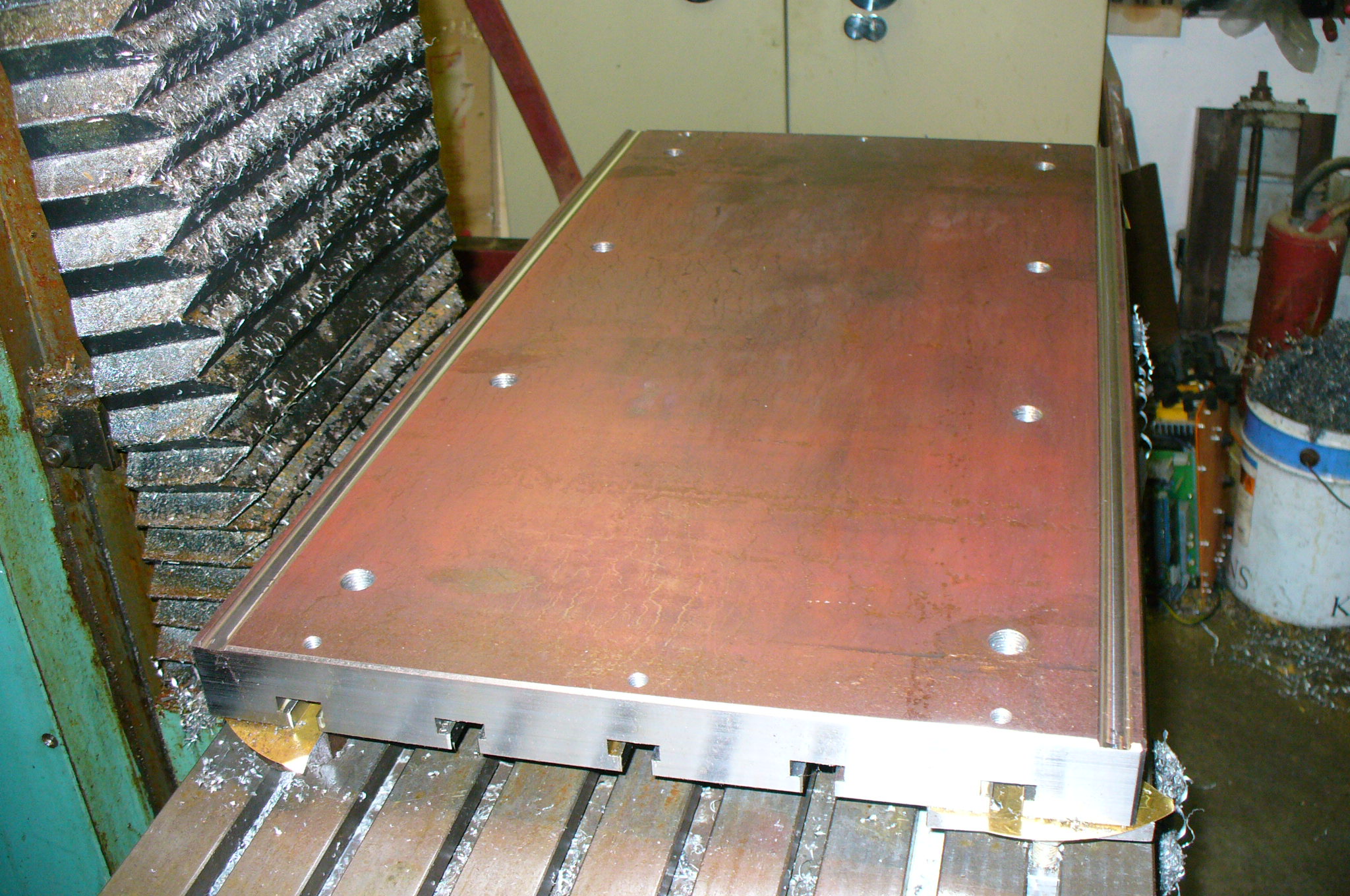

Druhý stůl hotový, pohled ze spoda.
Jan Danda
Příspěvky: 1137
Registrován: 8. 7. 2009, 9:55
Bydliště: jarpice
17. 9. 2014, 10:53
Plotna se po vyfrézování t drážky prohla o asi 0,15mm ,víc to nebylo.
Jan Danda
Příspěvky: 1137
Bydliště: jarpice
17. 9. 2014, 10:55

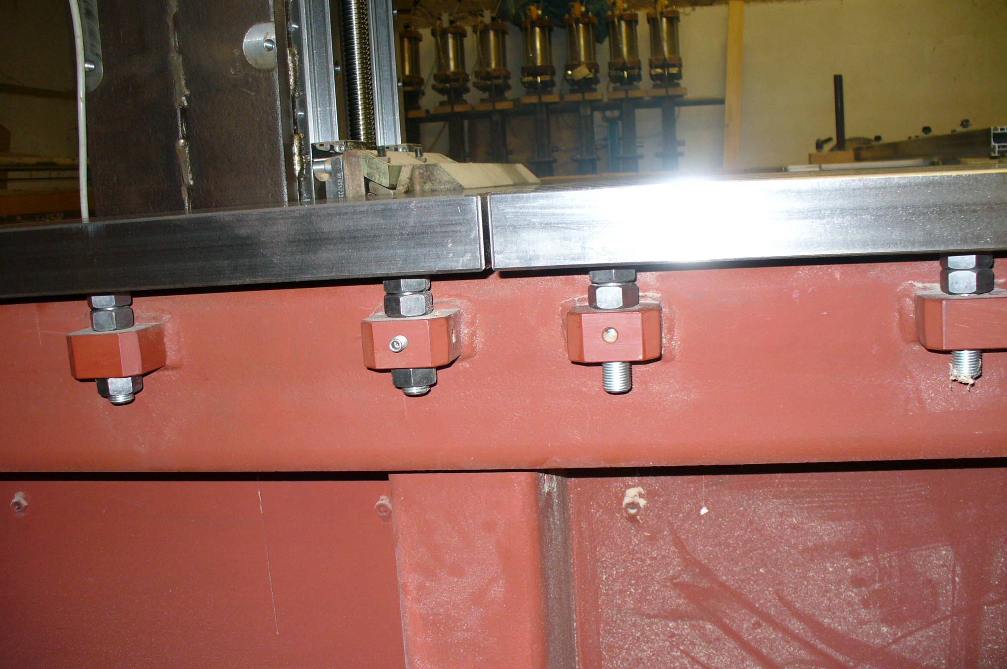

Připevnění stolu k rámu je 8ks 16*1,5 pevnostníma závit. tyč.

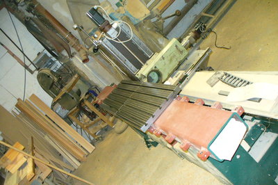

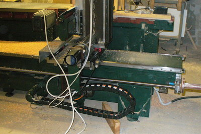

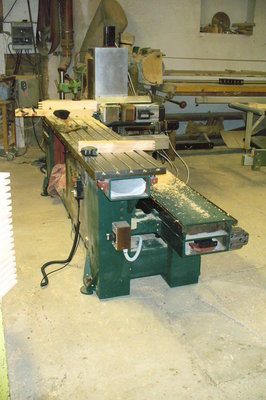

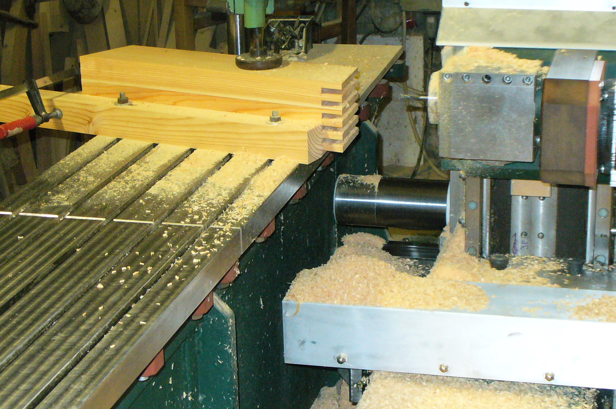

10. 1. 2015, 11:11
Pár fotek, že jsem se úplně neflákal.
Jan Danda
Příspěvky: 1137
Bydliště: jarpice
10. 1. 2015, 11:13
Ještě je na tom hodně práce, ale pracovat se už na tom dá.
Jan Danda
Příspěvky: 1137
Bydliště: jarpice
10. 1. 2015, 11:30
Celková váha kolem 2,5t. Parametry obrábění za tím testuju, ale co jsem zatím zkoušel, rychloposuv s reservou 10m/min. při akceleraci 100mm/s(váha osy X je asi 300kg) obrábění okolo 4m/min. zatím zkouším.
