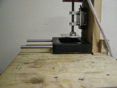

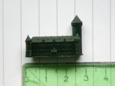

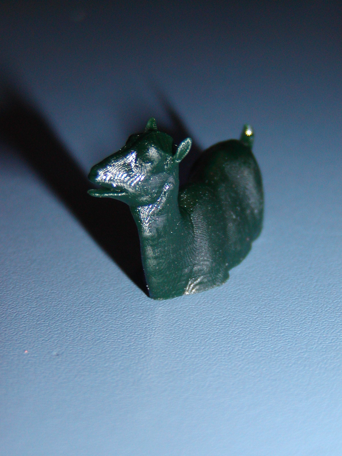

Nějakou dobu mi to trvalo, ale už mám perfektně seřízenou tiskárnu. Snažil jsem se výsledek vyfotit, ale můj starý Olympus C-700 to nezvládá (a hlavně fotit neumím).
Většina všech problémůpři tisku je záležitostí optiky a seřízení projektoru k tiskovému stropu (to vlastně nemá tiskový stůl).
Doba tisku vrstvy 0,05 mm je díky přiblížení projektoru 4 sekundy! + čas na posuv. To je mazec.
Na fotce to není vidět, ale z druhé strany střechy mám řadu dlouhých komínů, které se rozšiřují z původní základny 0,3 mm x 0,3mm. Na malé věži vpravo je malý komínek.

Vypadá to moc pěkně , jsou krásně vidět i ty nejmenší detaily (okna).
Mě se stává že malý detail se slije a je nutno to doškrabovat.

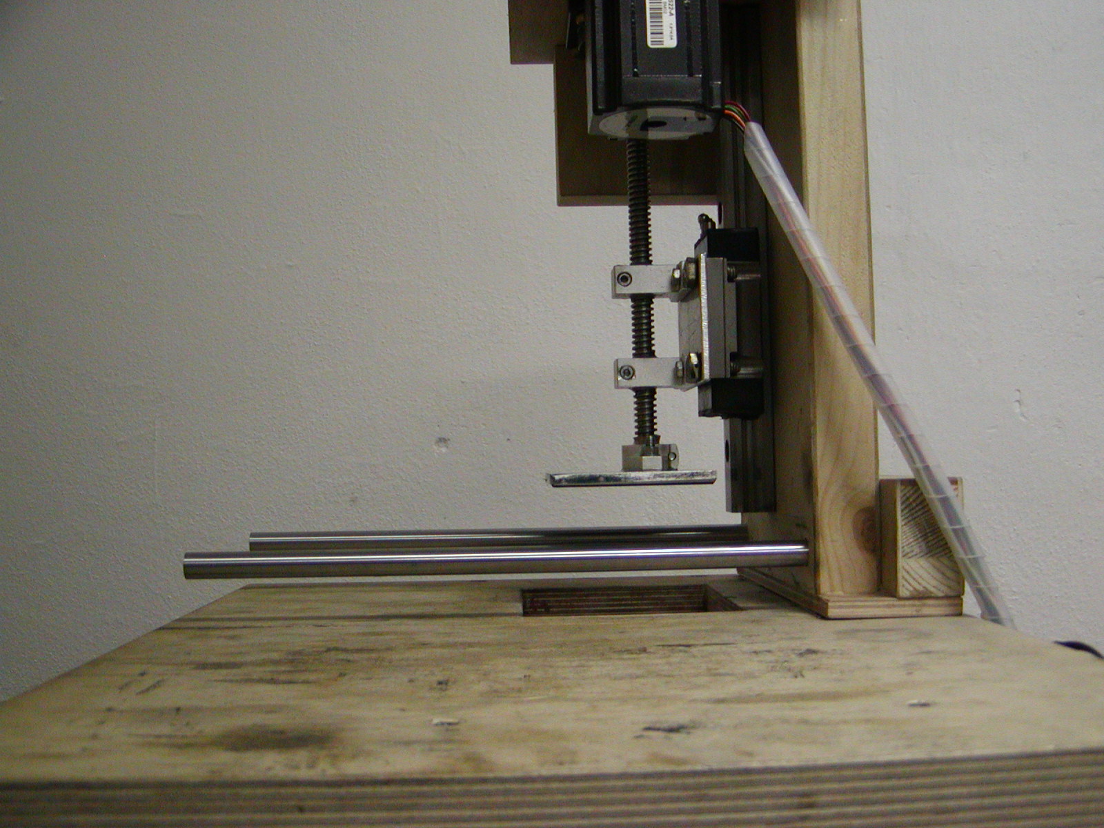

Ahoj
Používáš posuv vaničky do strany (jako B9Creator) , nebo odtrháváš jednotlivé vrstvy kolmo nahoru.
Mně se stávalo ,že po čase v místech kde dochází k odtrhu , vrstva zmléčněla ( ale nanášel jsem jenom tenoučkou vrstvu ).

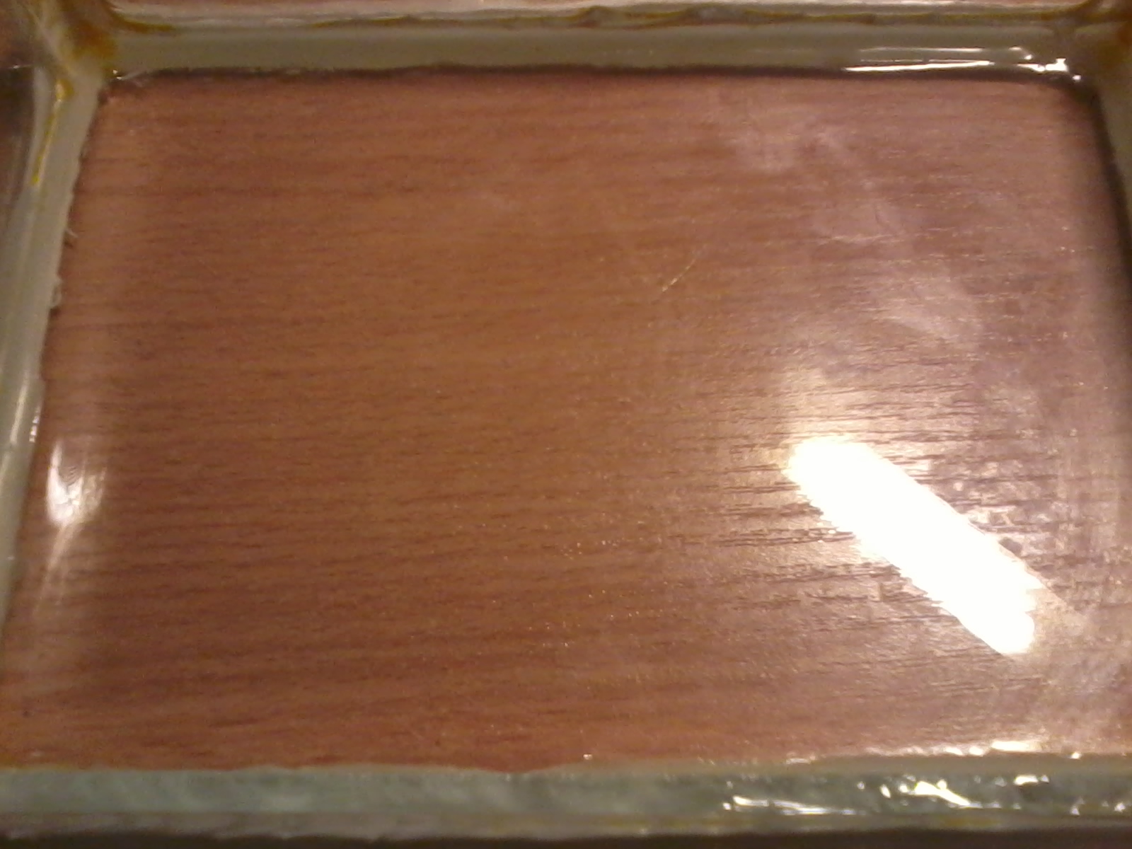

Ahoj ,
nádobku nakláním na ose X asi o 10 mm . V příloze mám nádobku kterou používám týden a tisknu pořad na stejném místě.
Šmouhy jsou rozetřený pigment . Silikon je nepoškozen a čirý . Určitě to chce silnější vrstvu . Zatím pouze testuji nastavení , mám problém s výškou modelů .
Řeším to měřítkem . Nádobka dnes zvládla 962 vrstev na jeden model .

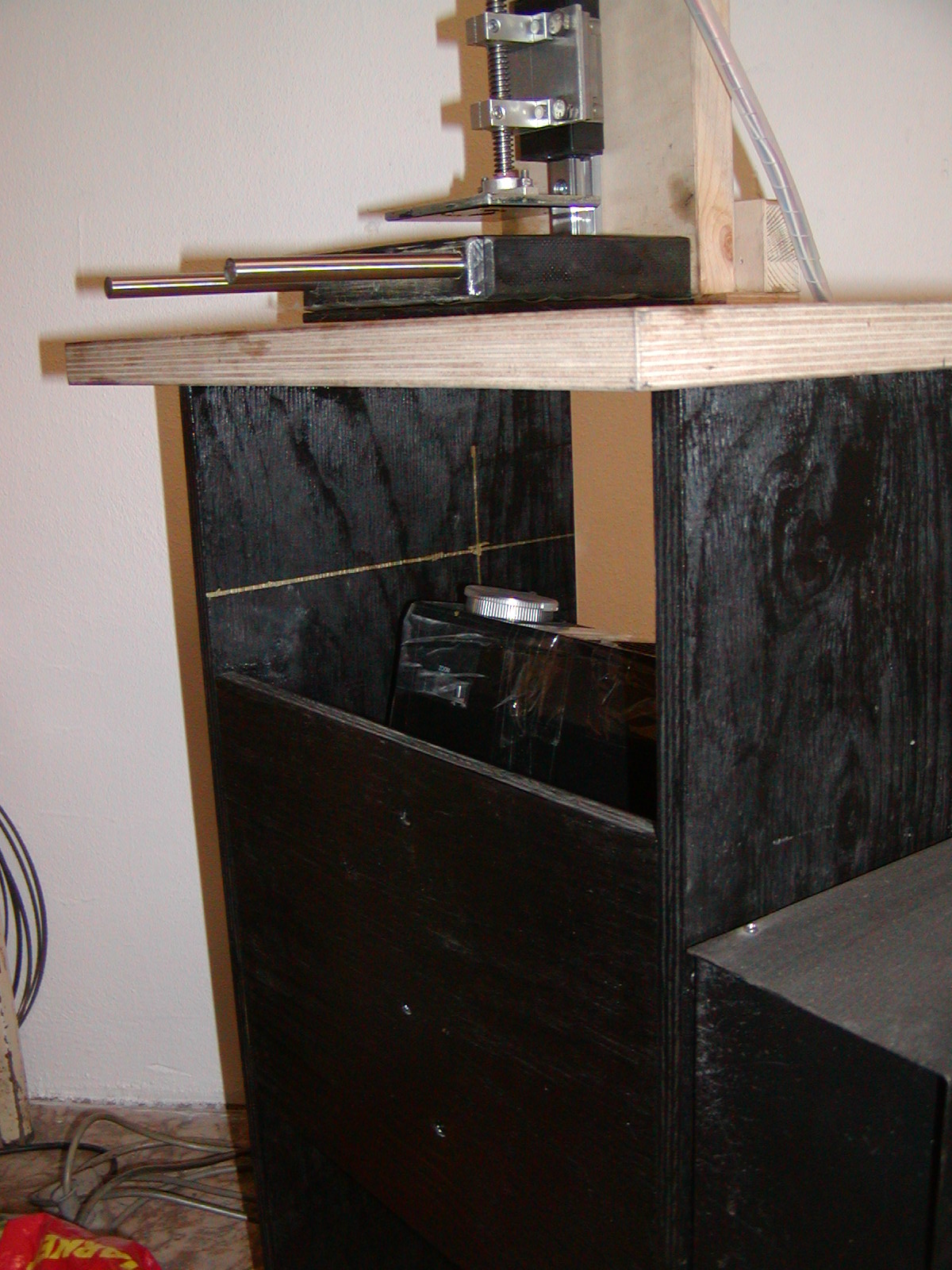

Pár postřehů z praxe:
Odtrhávání vaničky - je tu systém vyjíždění po schodu, dále odklápění a dalším systémem je dno nádoby jako membrána. Odklápění a membrána je možné sloučit v jeden velmi jednoduchý systém odlepování tisku ode dna vaničky. Jenostranné odklápění je analogicky stejné, jako když se vanička uchytí na pručné tyče zakotvené jen na jedné straně (viz foto mé tiskárny výše). Při zdvihu další vrstvy "přilepený" tisknutý předmět zvedá vaničku svým uchycením nerovnoměrně a tím dochází k postupnému odchlípnutí tištěného předmětu jako na membráně. Při tisku zvedám o 0,5 mm k nasátí napaliny a k oddělení předmětu od proskleného dna dochází při 0.3 mm. V podstatě využívám pružení 12 mm kulatin ( myslím že příště bych použil jen 10mm).
Není potřba dalšího motorku.
A další věc - velmi důležité je umístění projektoru. Projektory umístěné na stole svítí hodně nahoru. Paprsek dopadající na prosklený stůl se ale musí dát tak, aby byl centrovaný! Pokud je paprsek špatně centrovaný, projevuje se to pravidelným schodkovitým tvarem u šikmých ploch a také snadněji to podléhá nechtěným odrazům světla a vytvrzením polymeru po stěnách tisknutého předmětu.
Mám za to, že umístění projektoru patří k nejdůležitější části seřízení tiskárny.
Velké problémy se světlem jsem měl, když jsem si nevšiml že mám kapku polymeru na čočce projektoru. Okem přitom nebylo vidět, že se někde láme světlo.

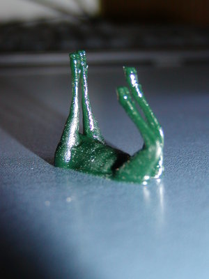

Já teď řeším jako problém povrchové smrštění na vytisklém předmětu. Na druhý den se mi na povrchu předmětu vytváří praskliny tenčí než vlas.
- Přílohy
- Bez vaničky - na těch tyčovinách mi vanička pruží. K odlepení tisknutého předmětu dojde nejprve na straně, která je nejblíže ke konstrukci. Když jsem tisknutý předmět umisťoval co nejdále od konstrukce, odlepování kladlo menší odpor. Při umístění předmětu co nejblíže ke konstruci docházelo k odlepování rovnoměrně po ploše a k poškození separace a trhání tisknutého kusu.
