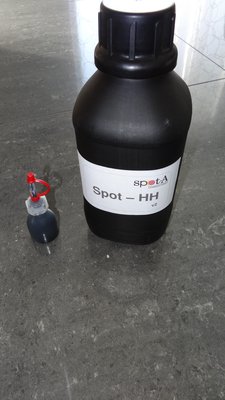

Tady jde koupit polymer, který je přímo k této technice vyvinutý a cena je už docela příznivá:
http://spotamaterials.com/?lang=en" onclick="window.open(this.href);return false;

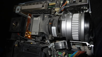

A konečně projektor. Já mám Acer X110P. Nevím ještě, jestli bude dávat dost světla pro vytvrzení polymeru. Protože DLP projektory mívají ostrost až na větší vzdálenosti ( ten můj má 1 až 12 metrů ) musel jsem předělat objektiv. Shora jsem oddělal kryt, pak jsem odšrouboval i další plechový kryt a šlo se dodstat k aretačnímu šroubku - dorazu objektivu. Ten doraz jsem vyhodil a te´d je možné zaostřit na vzdálenost 7 cm. ALE POZOR ! Světlost je tak veliká, že pohé koukání na odraz vypaluje díru do očí!
