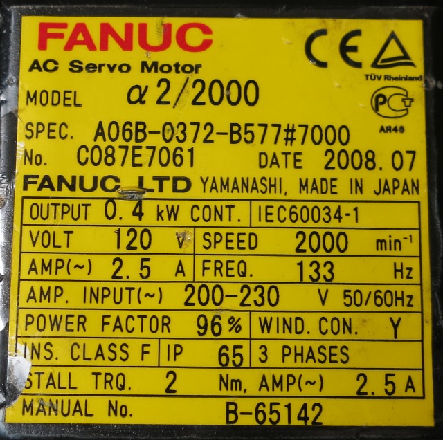

aha ted jsem koukal na ten tvůj měnič a on opravdu nic neumí , ten s tím motorem asi nehne

nevim cos tam do něj pouštěl, ale par příspěvku spět píšeš že ten měnič neumí napěti pod 220 to jsi tam do motoru na 120Voltu pustil 220 ?? jinak jsem na začatku psal že tyhle motory rezonuji na 50 Hz. ty seš pořadnej dobrodruh...
nastav měnič pořádně a určitě jej roztočíš.
a prosím tě " neskoušej" prostě to nastav pořádně a motor ti pojede..

Snažil jsem se do něj pustit 5Hz, při této frekvenci tam měnič pouští zlomek nominálního napětí, viz. V/f charakteristiky.Kvako1 píše:nevim cos tam do něj pouštěl, ale par příspěvku spět píšeš že ten měnič neumí napěti pod 220 to jsi tam do motoru na 120Voltu pustil 220 ??
Rád bych se mýlil, ale tento měnič asi o moc líp nastavit nejde

koupil jsem nedávno nový měnič (0,55kW YASKAWA VS mini J7), tak si teď s tím zase hraju, když už se mi tu to servo válí. A dovolil bych si otevřít tuto historickou otázku:
Co vy na to takle při sobotě?
T.
A napadlo mě, jestli to náhodou není tak, že 120V/2.5A jsou parametry jednoho vinutí a tím, že jsou vinutí uspořádána do hvězdy, by se do vrcholů pro plné vybuzení mělo posílat těch 200-230V?Kvako1 píše:to opravdu nikdo neví proč je na štitku 120V i 200-230V ??

No jasně, no, ale přijde mi, že jediná odpověď byla "120V je motor, 230V je driver" (což toho moc neřekne) a že tu všichni nastavují na měniči maximální napětí na 120V. Napadlo mě, jestli to třeba neni chyba (pokud by 120V/2.5A byly parametry jednoho vinutí).

Není problém to přeci zkusit né? Narvi tam 220 a uvidíš.
Ze serva bude přímotop, to jsem taky už zkoušel ze začátku. Dnes ho krmím 90V 1,8A

Na tom štítku je jasně napsáno, že je to motor 120V 133Hz 2.5A 2000ot/min s vinutím zapojeným do hvězdy.No jasně, no, ale přijde mi, že jediná odpověď byla "120V je motor, 230V je driver" (což toho moc neřekne) a že tu všichni nastavují na měniči maximální napětí na 120V. Napadlo mě, jestli to třeba neni chyba (pokud by 120V/2.5A byly parametry jednoho vinutí).
Tak do toho měniče nejdřív nastav p300=2, že máš připojený synchronní motor (to odstraní ty rezonance

Hmm.. Furt mi teda uniká, jakej smysl má na štítku motoru uvádět napětí pro driver, to bys věděl?Selic píše:Na tom štítku je jasně napsáno, že je to motor 120V 133Hz 2.5A 2000ot/min s vinutím zapojeným do hvězdy.
To už se asi bavíš s více lidma najednou (já na měniči p300 nemámSelic píše:Tak do toho měniče nejdřív nastav p300=2, že máš připojený synchronní motor (to odstraní ty rezonance) a pak opiš tyhle hodnoty a pojede to. Pokud tedy měnič ten proud dá.

Ten měnič je na asynchronní motory.

Pro info. Servo se většinou dodává v páru s driverem. Jsou pro malé výkony měniče s napájením 200V (USA, Japan), 240V nebo 400V. Tomu odpovídá pracovní proud a napěťové namáhání izolace. Překvápko je zapojit motor na 230V na měnič na 400V.Selic píše:Na tom štítku je jasně napsáno, že je to motor 120V 133Hz 2.5A 2000ot/min s vinutím zapojeným do hvězdy.
Aha, to jsem se nějak překouk. Parametr 300 platí pro mikromaster 420 z předchozího příspěvku.Selic píše:Tak do toho měniče nejdřív nastav p300=2, že máš připojený synchronní motor (to odstraní ty rezonance) a pak opiš tyhle hodnoty a pojede to. Pokud tedy měnič ten proud dá.
To už se asi bavíš s více lidma najednou (já na měniči p300 nemám)..
Nastavení pro synchronní motor vypne namagnetování rotoru při zapnutí a vypne kompenzaci skluzu.
U ty yaskawy jsem nic v manuálu nenašel, ale měl by to být úplně primitivní měnič. Obecně by mělo stačit na měniči pro synchronní motor nastavit:
- charakteristiku U/f a vypnout veškeré boosty - jinak to žere v malých otáčkách moc proudu
- vypnout kompenzaci skluzu (slip)
- vypnout nebo snížit na minimum parametry pro magnetizaci rotoru při startu
Ten micromaster 420 nebo 440 se servem nebo 3f krokáčem na 230V točí jako divej.
