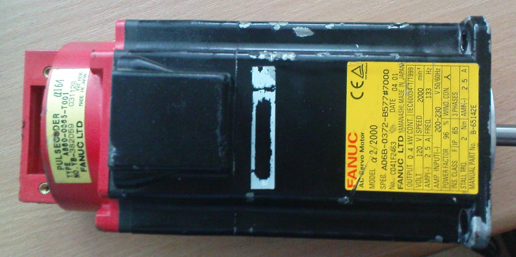

ahoj
mam takovej problemek. skoušel jsem tenhle motor roztočit frekv měničem. šlo to na poprvé nastavil jsem tam podle štítku 120V
roztočil se v pohodě. ale nějak hodně topí. nevite čím to muže být?? a hlavně mě hrozně matou ty dva udaje o voltaži na štítku.
je tam 120V a niž je zas napsané 200-230 V.. poradí někdo jak nastavit ten frekvenčák aby to šlo co nejlíp??
jinak točil jsem ho asi 3 minuty na 400Hz a jenom trošku se zahřál.
chci ho skusit dat na asista 550 misto toho motoru co tam je.. perfektně tam vleze
skoušel jsem to měničem lenze 1,1kW

to opravdu nikdo neví proč je na štitku 120V i 200-230V ??
vysvětlete mi to někdo plís.. nerad bych to servo uvařil.

Já vím
, možná
IQ156
IQ156
Jojanisberg
- Příspěvky: 209
- Registrován: 2. 9. 2008, 4:36
- Bydliště: Jihlava
120V je servo , 200-230 V je napájení servozesilovače, katallgy na alfa a beta serii fanuk mám , mužu je sem dát nebo poslat

Taky všechno vykecáš
když je tam amp tak to značí parametr zesilovače
, umí to i google translator.

diky , takhle mi to stačí. potřeboval jsem vědět kolik tam mam pouštět voltu. katalog jsem si stahl už. celkem mne to mátlo

Toto som riešil aj ja. Nastav asi 80% voltov a asi 70% prudu a bude to normalne hriať.Mne to fungovalo bezchybne.

ja mam voltáž normálně na 120 a proud mam 90% nějak se to nehřálo. zatím je to ale u ledu. neměl jsem čas se stím nějak paprat protože dodělávam frezku a tohle ma čas. nechal jsem to puštěné navolno asi pul hodky a dala se tam udržet ruka. točil jsem jej na 400 Hz . jelo to pěkně. rezonanci mi chytal akurat při 50 HZ.
ještě na to nemam čas. jak to dám do soustruhu tak poreferuju.
