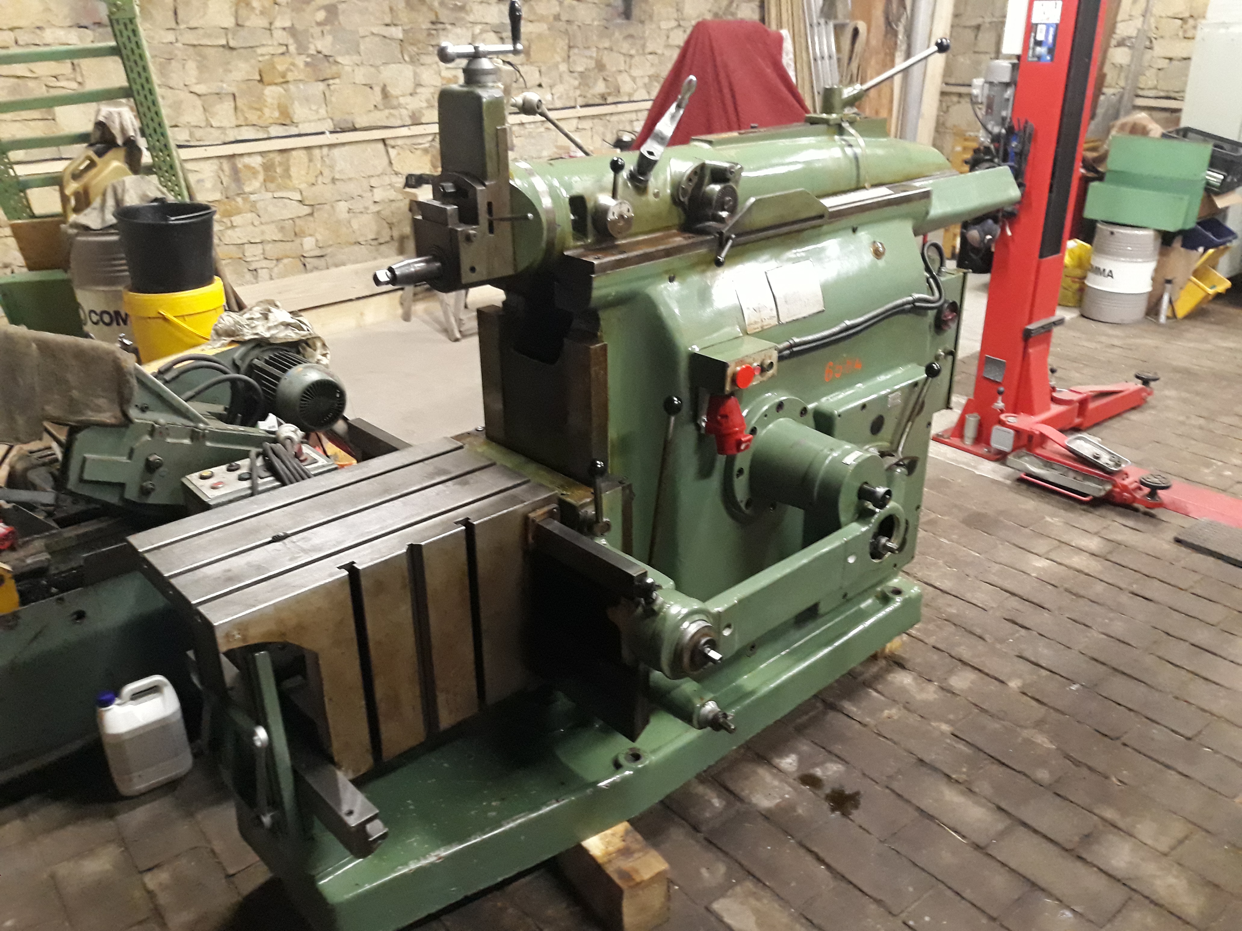

Tak jsem ji holku konečně vyčístil a udělal údržbu. Teď ji jen dopravit na nově pripravené místečko

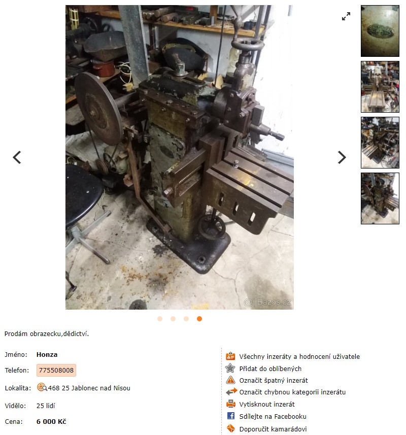

Kdyby nekdo shanel maly stroj videl jsem inzerat: https://stroje.bazos.cz/inzerat/127827992/obrazecka.php
Britt
Příspěvky: 1830
Registrován: 8. 5. 2019, 5:36
10. 11. 2020, 5:29
Já ji viděl a hodně se to ve mě pere.

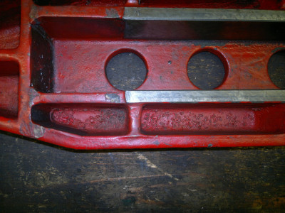

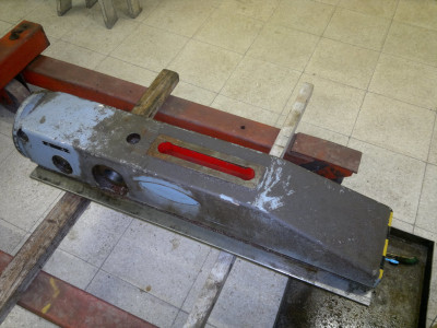

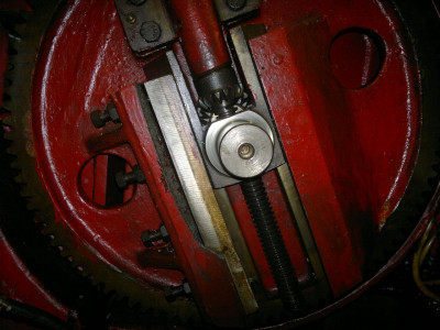

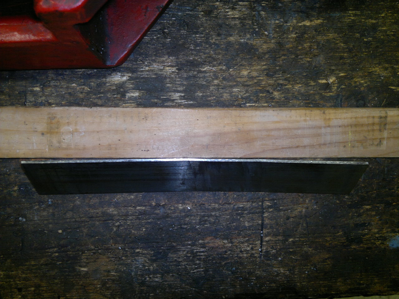

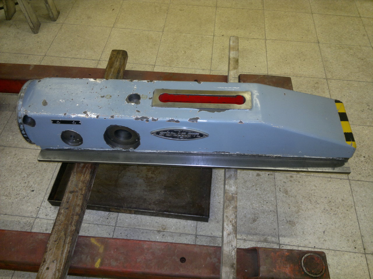

To musela být pořádná rána. Kus vedení klínu rybiny odlomený a trojúhelníková přítlačná lišta úplně prohnutá od nárazu.
Proč vyfukovat špony při výrobě stroje, když je stačí zalejt barvou :)
Část kulisy pro nastavení zvihu odlomená.
Vymezovací lišta narazem prohnutá.

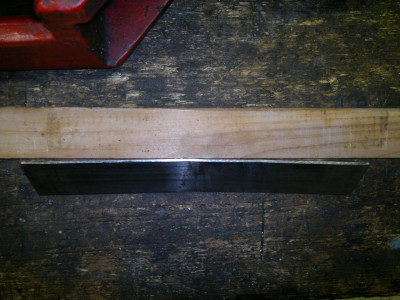

Příspěvky: 2775
9. 3. 2021, 10:18
Máš to pěkný. Tu lištu srovnáš nebo nová?

10. 3. 2021, 5:55
Díkes. Lišta má trojúhelníkovej průřez, tak by se špatně rovnala a stejně by to ve výsledku asi bylo víc práce než udělat novou. Víc práce bude s tou rybinou.

Zbýňa píše: ↑10. 3. 2021, 5:55 Díkes. Lišta má trojúhelníkovej průřez, tak by se špatně rovnala a stejně by to ve výsledku asi bylo víc práce než udělat novou. Víc práce bude s tou rybinou.
zaujímavo je to tam odlomené, celkovo stroj vyzerá biť v dobrom stave . plánuješ tú celú odlomenú časť odfrézovať a a dať tam na skrutky platňu ? je tam na to dosť mäsa. len ma to zaujíma , daj potom fotky
ďakujem
