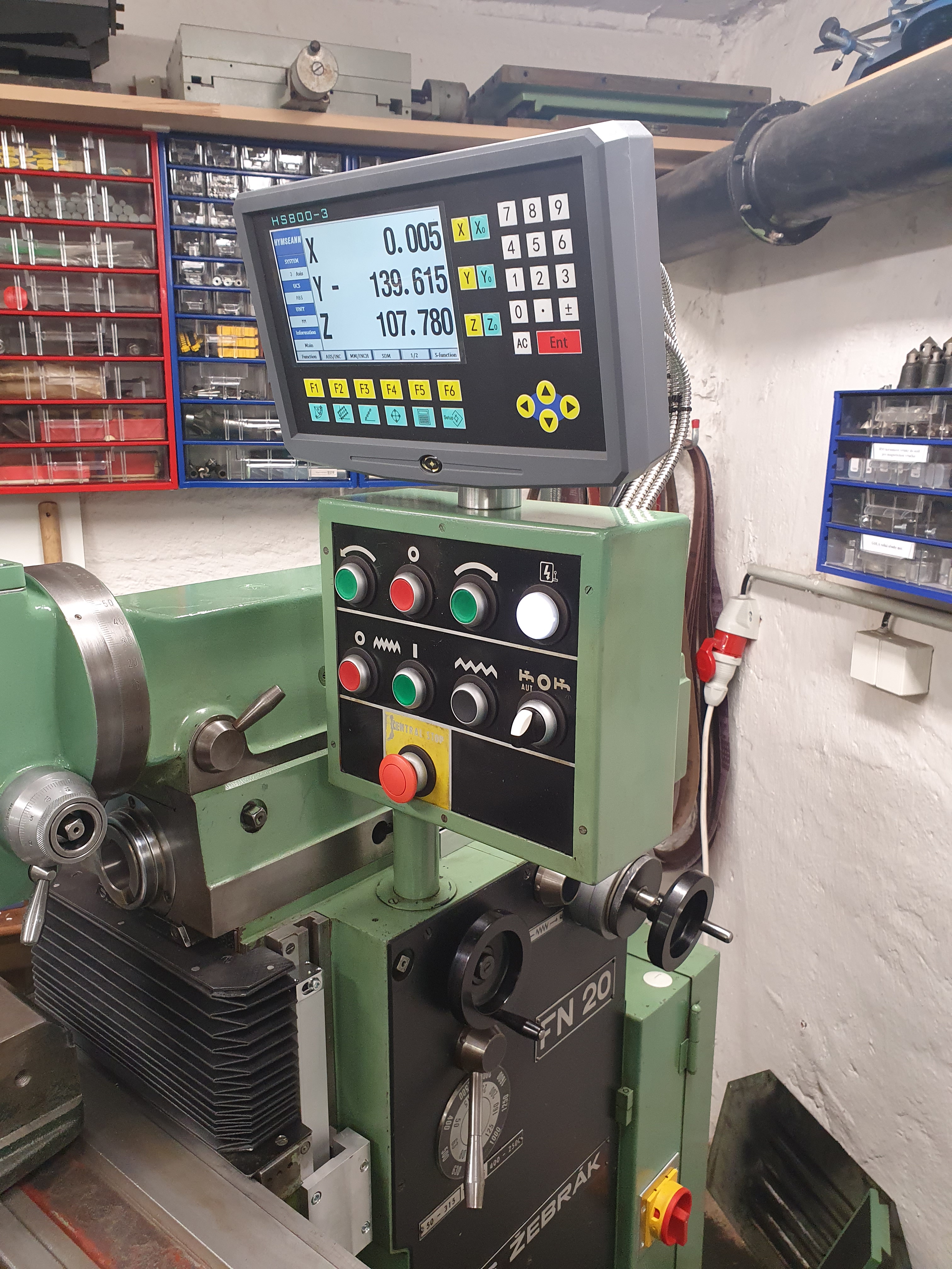

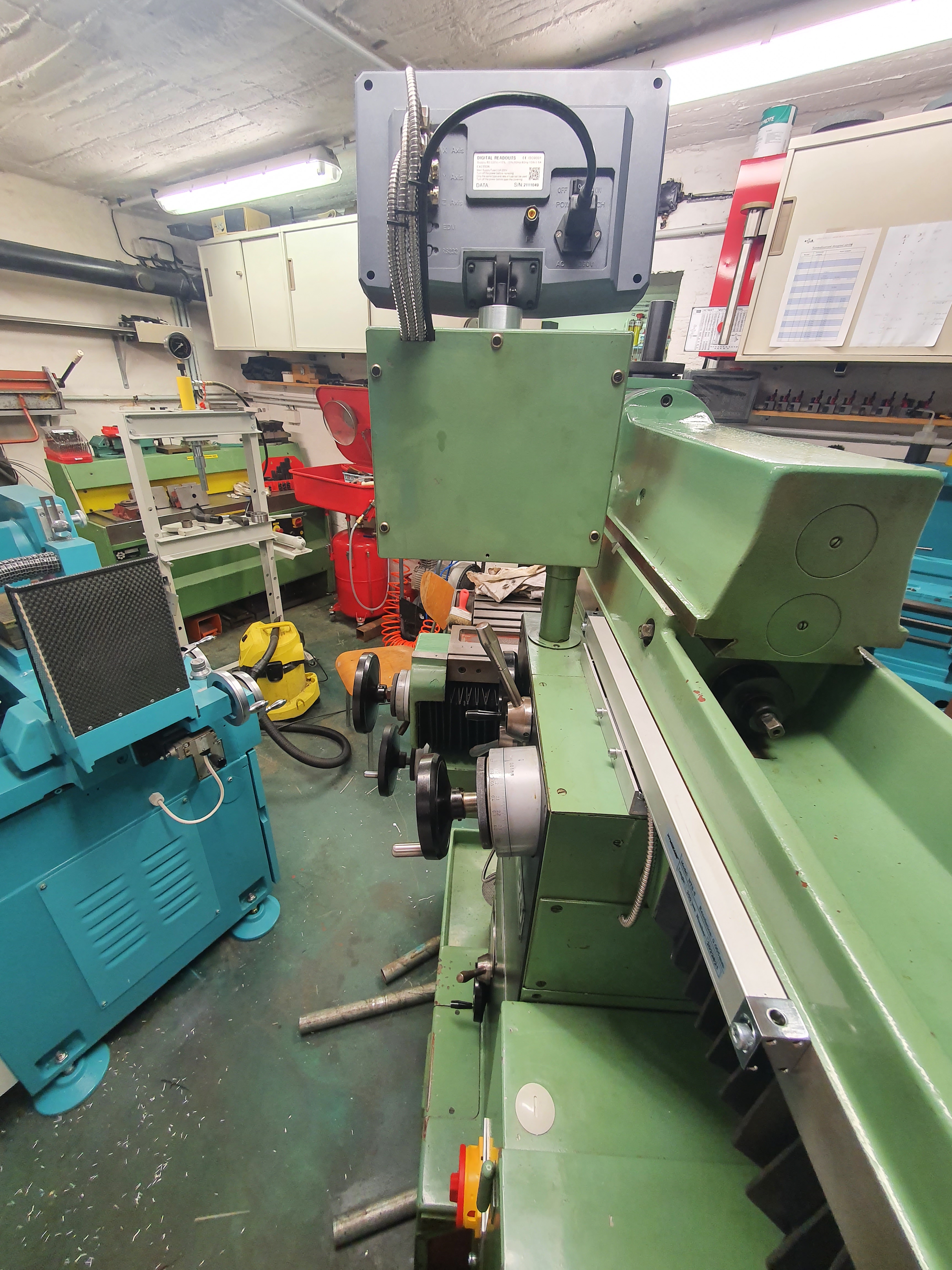

Příspěvky: 6403
23. 10. 2022, 3:58
Ahoj
tak DRO je komplet, co šlo skovat, je tažené vnitřkem fenky :D
capajev
Příspěvky: 527
Bydliště: Praha 8 - Bohnice
23. 10. 2022, 8:09
@Charon Mas to moc pekne, ten skryty kabel od Y se mi moc libi :-)
miv
Příspěvky: 1302
23. 10. 2022, 8:39
Charon píše: 23. 10. 2022, 3:58 Ahoj
Gratuluji. Vypadá to moc hezky. Mimochodem - mám jedovatou otázku - dá se na těch strojích vůbec ještě dělat? Zdá se mi, že kvůli strojům se už do dílny nevejde obsluha :D .
Příspěvky: 6403
23. 10. 2022, 8:43
miv píše: 23. 10. 2022, 8:39
Skoro :lol: Fenka je uprostred abych ji mohl obíhat ze všech stran, az dodelam osvetleni zasoupnu ji na misto a pak se už protáhnu :mrgreen:

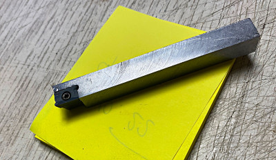

Jedna rychlovka 10x10. Kousek 12060 + jedna destička + 40 minut frézování. Ta 12060 byla tyč 12x12mm. A už okusuje špónky :D
